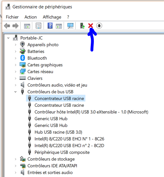

Bonjour j'ai besoin d'aide car ma Ender-3 pro ne veux pas se connecter car les ports com ne sont pas detecter

On a remarqué que les câbles USB ne se valent pas tous et (parfois) il suffit d'en essayer un autre pour que, par magi ça connecte
Sinon, suivant ton ordi, ton système d'exploitation et ton niveau de skill, tu peux aussi aller dans Panneau de configue, Système, Gestionnaire de périphériques.
Tu repères les contrôleurs de bus USB et tu les flingues avec la croix
Pas de souci, ils ne sont pas vraiment morts, ils renaissent de leurs cendres en faisant Action, rechercher les modifs.
Il se peut que tu aies perdu la souris au passage (USB) alors redémarre la bête.
Avec un peu de bol, ça suffit à régler le problème
Je me suis souvent tiré d'affaire avec cette combine à deux balles.

cela ne marche toujours pas et je ne trouve pas de pilotes  pour ma Ender-3 Pro

Voici les pilotes normalement prévus pour les Creality: Printer Drivers.zip
Suivant la carte mère installé, il faudra ou l'un (CH340) ou l'autre (FT232R) 😉
Si ton système d'exploitation est Windows, tu peux installer un logiciel complémentaire bien pratique Serial port notifier 😄
Sinon, avec ton imprimante, il y avait une carte SD dans laquelle les pilotes sont fournis. Tu peux récupérer le contenu de cette carte pour la Ender 3 pro >>> ici <<<

Merci a toi tout marche
