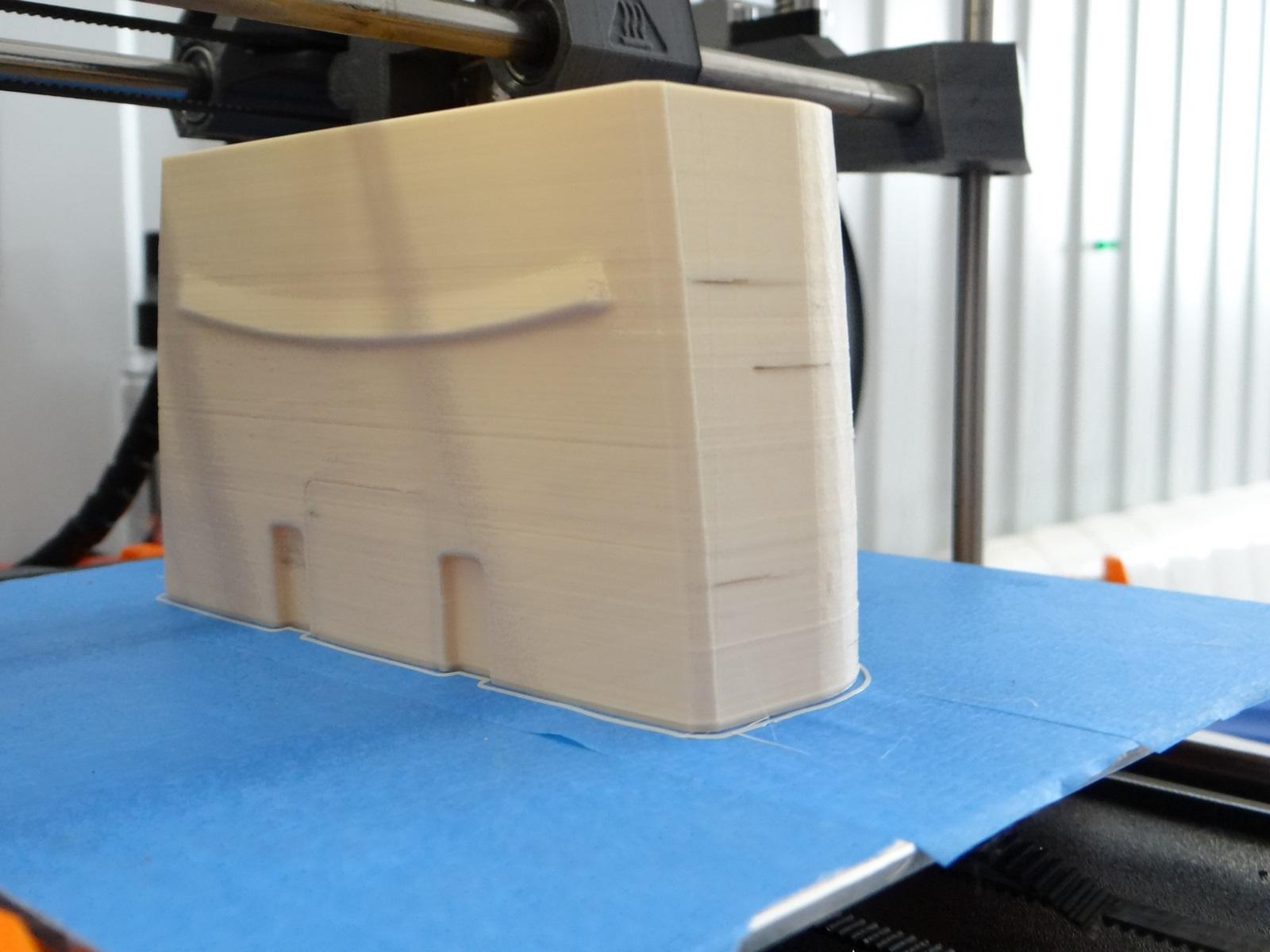

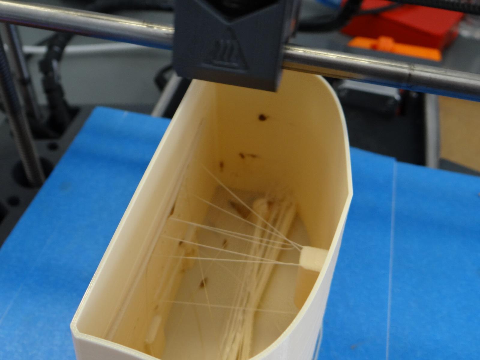

SeaWood Posté(e) Juin 28, 2019 Partager Posté(e) Juin 28, 2019 Bonjour à vous, J'ai quelques soucis avec une Disco Ultimate fraîchement sortie de son carton (je suis nouveau dans l'impression 3D). Des bouses qui semblent surchauffées à l'intérieur de la pièce et des striures sombres aussi dans les couches. La buse a été changée la veille (j'avais tenté un nettoyage de la tête au chalumeau après une impression de PLA Bois...). Le fil est du Chromatik, j'ai slicé avec Cura by Dagoma (0.15, pas de remplissage, Temp 215°) car j'avais lancé la même pièce slicée avec Ultimaker Cura qui posait les mêmes soucis et du coup je pensais avoir merdé sur quelques paramètres. Si ça vous inspire... Merci ! Lien vers le commentaire Partager sur d’autres sites More sharing options...
lion02 Posté(e) Juin 28, 2019 Partager Posté(e) Juin 28, 2019 Regarde si ce défaut nest pas causé par un surplus de matière sur ta buse qui fini par surchauffer et se déposer sur les couches. Lien vers le commentaire Partager sur d’autres sites More sharing options...
Poisson21 Posté(e) Juin 28, 2019 Partager Posté(e) Juin 28, 2019 à tout hasard, tu as fait un pid de ta tête , ou essayer une autre sonde de température ? Lien vers le commentaire Partager sur d’autres sites More sharing options...
Antho.breizh Posté(e) Juin 28, 2019 Partager Posté(e) Juin 28, 2019 Salut 215° pour du pla C'est pa un peu chaud ? Lien vers le commentaire Partager sur d’autres sites More sharing options...
Poisson21 Posté(e) Juin 28, 2019 Partager Posté(e) Juin 28, 2019 ça dépend la marque, mais même à 230°c tu devrais pas voir de marque de brûler, donc il y a de grande chance qu'il y ait un retour erroné de la température. Lien vers le commentaire Partager sur d’autres sites More sharing options...
SeaWood Posté(e) Juin 29, 2019 Auteur Partager Posté(e) Juin 29, 2019 Il y a 13 heures, lion02 a dit : Regarde si ce défaut nest pas causé par un surplus de matière sur ta buse qui fini par surchauffer et se déposer sur les couches. Merci de ton aide, non en changeant la buse j'ai fait un grand nettoyage de la tête. Lien vers le commentaire Partager sur d’autres sites More sharing options...
SeaWood Posté(e) Juin 29, 2019 Auteur Partager Posté(e) Juin 29, 2019 (modifié) @Poisson21 PID ? : tu pourrais me préciser comment quoi ? Je comprends que ça pourrait être la sonde qui merde et que le pilotage de la résistance se fasse mal ? Quand on utilise Octoprint, c'est lui qui pilote la résistance en fonction des valeurs de la sonde ? @Antho.breizh : 215° c'est la valeur préconisé par Dagoma pour le Chromatik, après il fait plutôt 30° dans la pièce (oui même chez nous ) est-ce qu'il faudrait appliquer un offset en fonction de la température ambiante ? Merci de votre aide Modifié (le) Juin 29, 2019 par SeaWood Remerciements... Lien vers le commentaire Partager sur d’autres sites More sharing options...
Poisson21 Posté(e) Juin 29, 2019 Partager Posté(e) Juin 29, 2019 @SeaWood voila un petit tuto en anglais pour le réglage du pid. Et oui si la sonde renvoie des valeurs erronées tu auras un décalage dans tes températures donc un changement de sonde peut être souhaitable. 1 Lien vers le commentaire Partager sur d’autres sites More sharing options...
lion02 Posté(e) Juin 29, 2019 Partager Posté(e) Juin 29, 2019 215° de préconisés mais attention aux mesures avec les tolérances , je te conseille de faire des essais en diminuant la température vu que ta buse est propre. Moi entre mes deux hypercube j'ai 10 ° d'écart avec une sonde differente er corps de chauffe different. Alors 215° pourquoi pas 205 ° il faur faire des essais, juste un conseille d'amateur. ........ Lien vers le commentaire Partager sur d’autres sites More sharing options...
lion02 Posté(e) Juin 29, 2019 Partager Posté(e) Juin 29, 2019 Javais oublié moi he rencontre ce problème lorsque que la buse fait une petite pause pendant un print, calcul trop important pour un micro 8 bits. Lien vers le commentaire Partager sur d’autres sites More sharing options...
SeaWood Posté(e) Juin 29, 2019 Auteur Partager Posté(e) Juin 29, 2019 (modifié) @lion02 ok merci, jusque là (ça fait que 3 semaines c'est vrai...) j'avais pas ce soucis, avec même fil, même config. Je vais tenter le PID, réduire la température et ensuite changement de sonde t° si pas résolu. J'ai aussi passé un ticket à Dagoma pour avoir leur avis. Merci à vous tous, je reviendrais raconter les résultats.. Modifié (le) Juin 29, 2019 par SeaWood Lien vers le commentaire Partager sur d’autres sites More sharing options...
SeaWood Posté(e) Juillet 2, 2019 Auteur Partager Posté(e) Juillet 2, 2019 Pour info, j'ai refait un PID : même problème, j'ai commandé une nouvelle sonde (pas encore reçue) et finalement le problème a disparu avec pour seule changement la température ambiante... Je suis un peu surpris qu'une dizaine de degrés ambiant impacte une chauffe à 210° mais pour l'instant je n'ai pas d'autre explication. Lien vers le commentaire Partager sur d’autres sites More sharing options...
