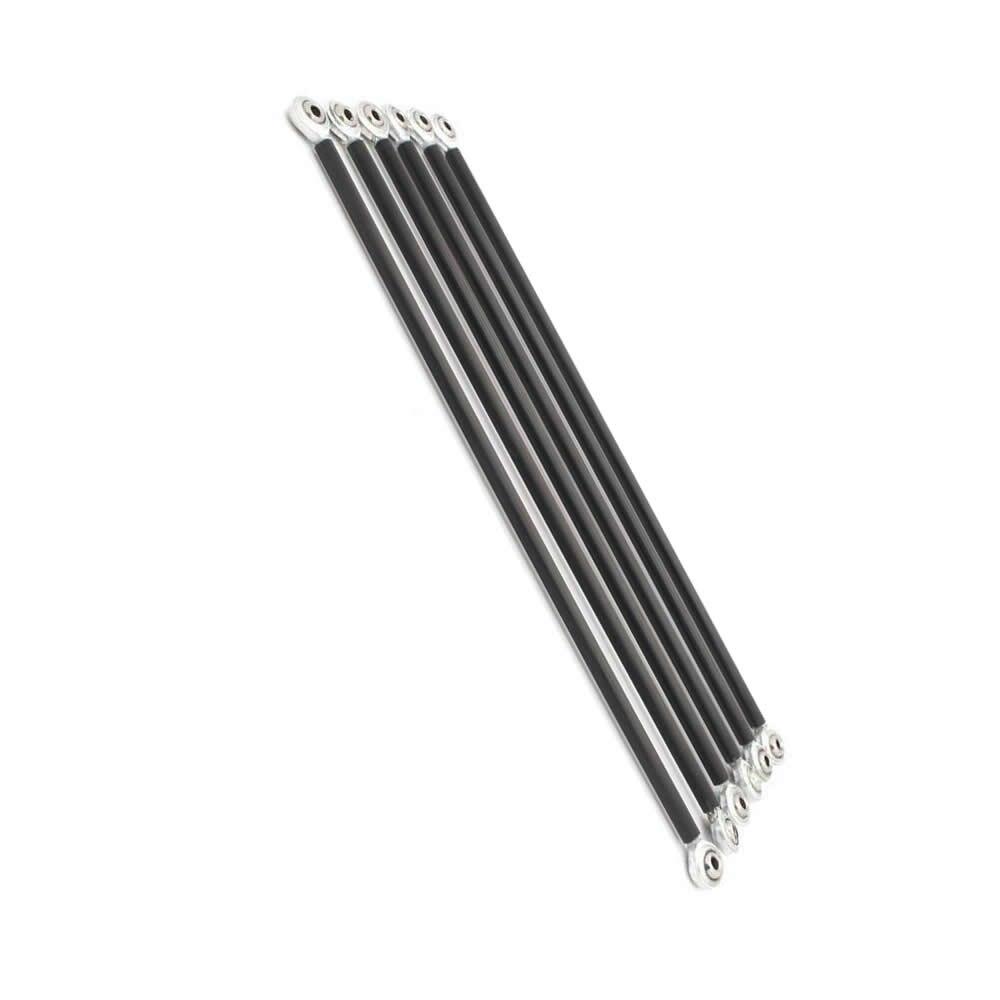

Depuis quelques semaines, je suis possesseur d'une FLSUN Mini Kossel Delta... que j'ai acheté d'occasion (avec de nombreuses pièces détachées).
J'ai pour objetif de complètement la modifié... pour me faire ma propre imprimante Delta.
J'ai l'intention de changer les bras "d'origine" (ou tout du moins qui m'ont été donné avec la machine).
Ceux qui m'ont été fourni sont ceux-ci :
Sans trop me tromper... je dirais que... les tiges sont en carbone.
A noter la présence de colle aux extrémités, c'est la colle "plastique" qui maintient le tout ensemble... et j'ai pas trop confiance à la colle plastique.
Mais je ne sais pas ce qui se fait de mieux dans le genre.
Et je ne trouve pas d'infos susceptible de me renseigner sur ce qui se fait de mieux, sachant que je ne souhaite pas de "tiges/bras" magnétiques.
Dans les possibilités :
  1. Utiliser/monter des tiges filetées en acier de 3mm que je couperai à la bonne longueur et en y ajoutant ceci en M3 SI3PK (le tout pour moins de 10€).
  2. Acheter et monter un kit de tiges/bras en aluminium (j'en ai aperçu sur Ali entre 40 & 80€ les 6 bras).
  3. Remplacer ou conserver les tiges/bras actuels en carbone.
Voilà le dilemme... que feriez-vous à ma place ?
Si vous avez apportés des modifications à votre Delta, notamment sur les tiges, quelles sont celles que vous avez installés ? et quel votre avis/retour dessus ?
il y a une heure, Bosco2509 a dit :
Rien, les tiges en carbone c'est très bien 👍
il y a 11 minutes, biostrike a dit :
Merci !
Ok... dans ce cas je conserve les tiges en carbone... et par précaution je note tout de même de les remplacer par des identiques neuves à plus ou moins court terme.
PS : C'est pas le carbone ou les tiges où je n'ai pas grandement confiance... mais à la colle "plastique" utilisé pour maintenir l'ensemble me fait douter. Et pour le peu que cela coûte, les remplacer par des neuves ne sera pas du luxe. Autre possibilité : Retirer proprement la colle actuelle et utilisé une colle de scellement "type résine epoxy" m'assurera que c'est solide.
Si tu décides de démonter les rotules d'origine pour les recoller proprement (par exemple à l'époxy) je te conseille de faire un montage qui t'assurera un entr'axe identique pour tous les bras.
genre une planche avec deux tiges plantées dedans bien d'équerre qui iront dans les alésages des rotules pendant que ça sèche, et un support de chaque côté, que ça bancale pas.
L'entr'axe en lui même n'a qu'une importance toute relative, car il se règle dans les paramètres
Ce qui est primordial, c'est qu'ils soient tous égaux sinon jamais ça marche

C'est ce que je pensais faire... 😁
Une planche et des clous de 3mm.
Je pensais clouer les tiges actuellement collés et montés sur une planche en passant les clous à travers les rotules.
Puis retirer la colle proprement au pistolet à air chaud..
Puis recoller à la colle epoxy.
Et attendre 24h que cela soit sec avant de retirer les clous.
Si je me loupe pas... l'écartement devrais rester identique en procédant ainsi.
Et... si par malchance... je me loupais... j'en achèterais des neuves, tout simplement.
PS : Je ne suis pas sûre de m'être correctement expliqué sur la méthode avec la planche et les clous... mais dans ma tête, je visualise déjà bien la marche à suivre.

Si si, j'ai très bien compris !
Si je puis me permettre, tu peux faire bien plus précis que de mettre et enlever les clous... par exemple :
- tu pars d'un bras existant, admettons que le diamètre des alésages soit 5mm
- tu mets une vis de 5 dans chacun des alésages, un écrou dessus-dessous
- tu noies la tête de la vis et l'écrou du dessous dans un amas d'Araldite, le tout sur sur une planchette un peu épaisse et tu attends que ça prenne
- tu enlèves ton bras-étalon
- tu te retrouves avec un support parfaitement rigide
- t'as plus qu'à démonter toutes tes rotules et les remonter  tranquillement une par une , elles seront toutes identiques à un poildeuc près (un tout petit poildeuc)
Je crois qu'il n'y a que comme ça que tu pourras assurer un entraxe égal entre tous tes bras
Si j'avais poursuivi mon idée de construire une Delta au lieu de dériver vers la CN, j'avais déjà prévu de faire comme ça.
Je vais demander à @Guizboy ce qu'il pense de mon idée, lui qui est bien mécano.
Le 01/07/2019 at 18:40, Jean-Claude Garnier a dit :
Ça fonctionne à mon avis 🙂
La difficulté sera de positionner correctement les clous.
La méthode de @Jean-Claude Garnier est nickelle puisqu'elle garantit le respect de l'orientation des alésages.
Par contre @Bosco2509, la résine époxy a un retrait très faible une fois que son "gel" est terminé.
Ta vis risque d’être scellée dans la pièce.
Et second point à prendre en compte, la Tg (température de transition vitreuse) de la résine époxy est faible tant que les pièces n'ont pas été recuites selon un cycle précis.
Si tes rotules sont destinées à être utilisées dans un environnement confiné avec une température élevée, il faut absolument prendre une résine avec une Tg élevée (qui coûte bien évidemment plus cher).
Un exemple de cycle de recuit et de l'amélioration de la Tg selon le cycle utilisé :
Cet exemple correspond à la résine HTG 180 de Resoltech et je mets la fiche technique en pièce jointe pour retrouver les valeurs données ci-dessus.
A noter que c'est une résine haut de gamme que j'ai pris comme exemple, les résines "tout public" ont des Tg plus proche de 60° après le recuit.
Tout ça pour dire que ça risque de couter cher pour pas grand chose.

Le 01/07/2019 at 13:34, Jean-Claude Garnier a dit :
Au sujet de l'entraxe, tu dis que cela se règle dans les paramètres, avec quels critères et ou ? Dans Marlin ?

Hello @Framemanager
Puisque tu me cites le moins que je puisse faire, c'est te répondre !
Comme je le disais plus haut, j'ai abandonné (mais pour combien de temps ???) l'idée de construire une Delta donc je te conseille d'interviewer plutôt @Buscicchio ou @Bosco2509 dont les connaissances sont certainement plus fraîches que les miennes.
Bonne recherche

Le 01/09/2019 at 22:03, Framemanager a dit :
Salut... ce que tu recherche dois se trouver dans "Configuration.h"... voir ici si tu trouve... mais mes connaissances sont limités encore pour l'instant.
Mais comme cela... je dirais que cela se trouve à "Delta Settings"... regarde ici bas...
