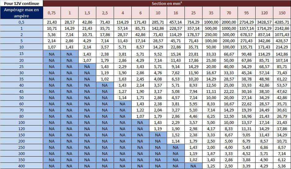

llaq Posté(e) Juillet 11, 2019 Partager Posté(e) Juillet 11, 2019 Bonjour a tous. Je vais m'équiper d'un "bed" mk2b pour ma prusa i3 et je voulais savoir quel cable je pouvais utiliser. Merci. llaq. Lien vers le commentaire Partager sur d’autres sites More sharing options...
chagre Posté(e) Juillet 11, 2019 Partager Posté(e) Juillet 11, 2019 (modifié) Bonjour, j'ai toujours monté mes beds avec du 1.5mm² via un relais par securité mais j'ai aussi deja vu des bed avec precablage en 1mm² donc ca doit supporter! bon montage a toi et que ca chauffe!! edit : manifestement via ce tableau mieux vaut tabler sur du 1.5mm² direct voir 2.5mm² si grand bed Modifié (le) Juillet 11, 2019 par chagre Lien vers le commentaire Partager sur d’autres sites More sharing options...

chagre Posté(e) Juillet 12, 2019 Partager Posté(e) Juillet 12, 2019 Salut! j'utilise des rouleau de 3G1.5mm² (alimentation ATX) ou 2G1.5mm² (Bed et Relais) acheté chez merlin le pote du Roi ;) ca evite les 2 semaines d'attente le temps d'arriver de chine! Lien vers le commentaire Partager sur d’autres sites More sharing options...
