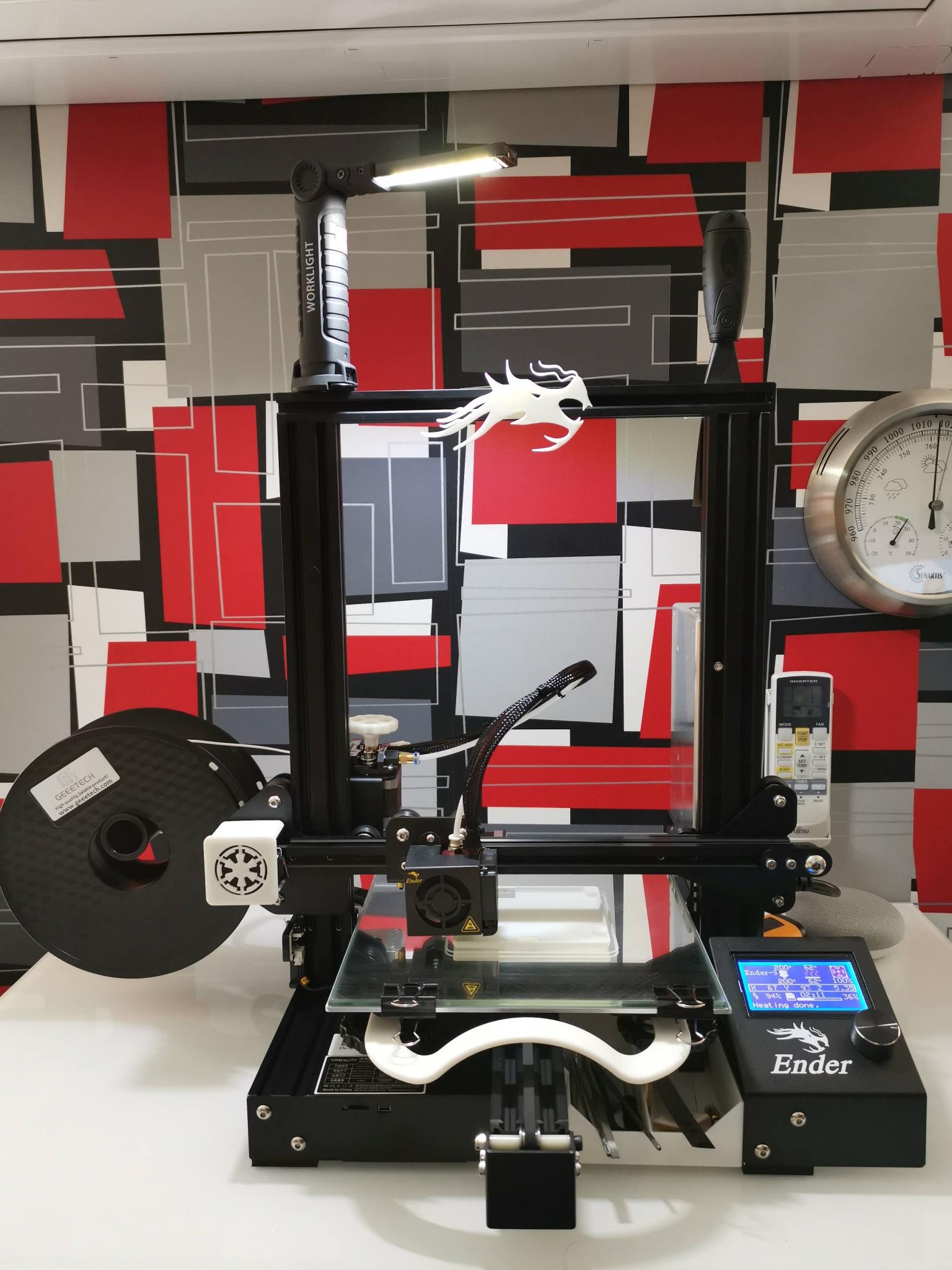

Bartimius Posté(e) Juillet 12, 2019 Posté(e) Juillet 12, 2019 Bonjour à tous, Voilà quelques jours que j'ai ma première imprimante 3D, une Ender 3. Et bien malheureusement j'éprouve de grosses difficultés à obtenir des résultats convenables. Au final, je suis assez déçu de mon achat. C'est pour cette raison que je viens vers vous pour vous demander votre aide. Tout d'abord, j'ai un problème assez pénible, une vis qui sert à régler le plateau tourne dans le vide. Je suis donc obligé de la tenir avec une pince lorsque je tourne la molette. Je ne sais pas si il y a quelque chose à faire pour résoudre ce problème. Ensuite, mes impressions... J'essaie d'imprimer une boite à tokens pour un jeu de société. Or je ne parviens pas à obtenir un résultat propre. Les cercles ne sont pas vraiment ronds, il y a des trous qui apparaissent dans la dernière couche. J'ai vu que la première couche d'une impression est déterminante mais je n'ai pas l'impression que celles-ci sont ratées. Bref, je ne comprends pas pourquoi je ne parviens pas à obtenir de beaux résultats. Merci d'avance pour votre aide.

Bartimius Posté(e) Juillet 16, 2019 Auteur Posté(e) Juillet 16, 2019 Salut à tous, j'ai suivi vos conseils et j'obtiens des résultats bien meilleurs :). Merci beaucoup! Je vais continuer d'essayer d'améliorer tout ça Je vous mets la photos des cubes de calibrations que j'avais fait (en argenté) et les nouveaux après votre aide (en noir).
