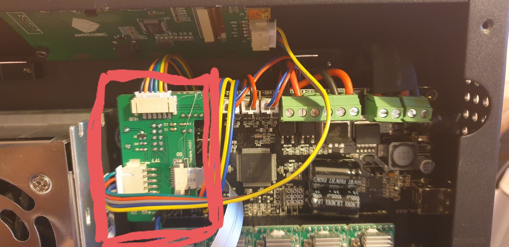

Voila 3 semaines que j'ai la machine, avec déjà plusieurs dizaine d'heures au compteur, elle n'a pas chaumé depuis que je l'ai, elle a mangé plus de 1.5kg de PLA voire un peu plus.
Cette après-midi, je lance une impression de 2h, les premières couches se font bien, je pars et je la laisse bosser tranquillement ... Elle a déjà bossé 22h non stop sans problème avant.
Je reviens a la fin du print, et je vois que la buse est a 26°C alors que le bed est a 60°C.  Je trouve ça bizarre, et au départ, je croyais ma buse bouchée, car l'impression n'a pas été faite a 100%
Je préchauffe la machine, et nada, la buse ne monte pas en température.
Je regarde quelques sujets sur le forum, j'avoue que je sèche.
Il y a une tension de 12,93V au pin de sortie, avec le voltmètre, j'ai testé et il y a bien une résistance sur la cartouche chauffante. La sonde de température marche aussi.
J'ai testé avec la tête supplémentaire, et pareil, cela ne monte pas en température. J'ai regardé le câblage, tout semble ok, j'ai regardé la carte mère, pas de trace de cramé et tout est bien branché.
Où cela peut-il venir ? Surtout que ça a déconné en plein print, la machine à 3 semaines. Je l'ai acheté sur Amazon, j'en ai profité pour contacter anycubic europe (le vendeur) en exposant le problème, et j'ai encore jusqu'au 29 juillet pour la renvoyer au cas où.
J'en suis très content de cette imprimante, mais j'avoue que l'absence de chauffe de la buse me laisse perplex. Quelqu'un a une idée d'où ca peut venir ?

J'ai vérifié de suite ça, car j'avais lu ce souci. Mais le câble est bien connecté et a de la tension en sortie.
Je penche vraiment sur la cartouche, mais même avec celle de remplacement ça fait rien. J'ai une résistance de 4,3ohm en la testant. J'avais lu qu'une cartouche HS n'affichait rien au multimètre, est-ce vrai ?
Il y a 9 heures, Folky a dit :
La seule solution pour savoir cela est de mesurer la tension après le connecteur, c'est à dire aux bornes de la cartouche de chauffe.
c'est une bonne valeur.
Je ne pense pas que la vie soit aussi facile que ça ! 😉
Il y a 12 heures, Folky a dit :
Il y a toujours quelque chose qui s'affiche, encore faut-il savoir interpréter la valeur...
Quelques tests avec le service technique. Je reste en attente du verdict. Quand la tête n'est pas branché, il y a de la tension au bornier d'alimentation de la tête de la carte contrôleur.
Et quand je branche la tête, le bornier affiche 0,00v. Comme si la carte ne pouvait donner de l'amperage et coupe le circuit.
Un composant de puissance hs?

Oh non mon problème n'est toujours pas résolu … et j'avoue que je désespère énormément ...
Les pièces envoyés n'ont servi a rien, la buse ne chauffe toujours pas …
En dernier essai, je teste une nouvelle carte contrôleur, et la, impossible de mettre à jour le firmware par usb … une cata … je ne sais pas comment faire ...elle commence a me sortir par les yeux, je l'avoue.
Pour ceux qui sont dans la même galère avec le firmware d'une carte neuve, j'ai du utiliser une très ancienne version de cura, et la, j'ai pu uploader celui-ci.
Et maintenant, même avec la dernière version, elle le reconnait et je peux l'uploader.
Mis à part une erreur de connexion de la sonde du plateau, tout chauffe maintenant. Faut juste que je resserre quelques vis en bas (vibration de la tole), et ca sera bon normalement.
C'était bien la carte qui déconnait ... avec la neuve que j'ai acheté du coup (je ne voulais pas encore attendre plusieurs semaines avec le support). Du coup, j'ai différent composant en rabe au cas où, et même un cable avec les connecteurs vert ...
Bref, ce fut une belle galère avec le firmware .....maintenant je la rester a fond pour voir si tout est ok ... croisons les doigts

En fait non, l'imprimante a marché 3 semaines sans problème et pendant un print, la buse s'était arrêté de chauffé.
Après les tests, cartouche de chauffe ok, tous les câbles sont ok.
Pour résumer le problème, c'était lié a un composant de la carte qui a du cramer. En fait, j'avais bien du 12v en sortie de pin, a vide ... c'est à dire sans cartouche. Du moment où je branchais la cartouche, sur le bornier de la carte contrôleur, ca affichait 0v.
En gros, dès que ca demandais de la puissance, elle devait se mettre en sécurité ou autre.
J'aurais pu confirmer cela en connectant la borne 'heater1' au lieu de "heater0" sur la carte, mais comme le firmware est bloqué, impossible de changer ce paramètre. C'était trop facile, et je n'ai pas les compétence pour l'instant pour bidouiller tout ca.
Le SAV a envoyé le cable vert de branchement, la platine de la buse, et la platine où il y a le départ des connecteurs d'axes, et aussi une nouvelle tête de chauffe (du coup, j'en ai 2 en rabe)
Je savais que cela ne servait a rien, j'ai testé quand même, et les deux platines n'ont rien changé à mon problème.
J'ai commandé la carte sur amazon, 24h après, a la maison et zoup, changé.
Pour mettre à jour le firmware, il faut passer par repetier, cura ou autre. Sauf que la carte n'était pas reconnu par le logiciel, c'était ok pour windows, mais impossible. J'ai alors pris une vieille version de cura disponible sur le site d'anycubic, la version 15, où cela se pilotait encore par USB. La, la connexion s'est fait du premier coup, j'ai pu uploader le firmware (oura ! ca faisait 3h de tutos, videos et autres articles pour trouver le problème).
Et oh joie, la douce musique strident du début est revenu. Pour être sur, j'ai ouvert la dernière version de cura, et la, la bestiole a été reconnu direct, et j'ai pu refaire l'upload avec la dernière version.
Dans le remontage, j'avais oublié de connecter au bon endroit la sonde du plateau chauffant, je l'avais mis au 2ieme au lieu du 1er. Chose réglé, ca a refonctionné direct.
