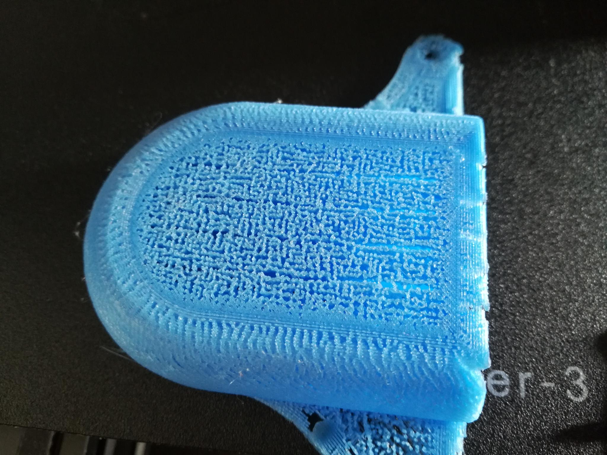

Gorbi Posté(e) Juillet 23, 2019 Partager Posté(e) Juillet 23, 2019 Bonjour, J'esaye de'imprimer des pièces sur mon ender 3. au début je pensais que c'était normal. mais après avoir vu des réalisation, je pense avoir un pb: la surface de toutes mes pièces est striée (de manière régulière (cf photo) je pensais à une sous extrusion. J'ai changé la buse (neuve), augmenté la température à 230 (pour du PLA Alinar 1.75 qui vaz de 200 à 230°C d'après l'étiquette). mais rien n'y fait si ce n'est une légère amélioration du radeau du fond qui a l'air un peu plus régulier. une idée ? Lien vers le commentaire Partager sur d’autres sites More sharing options...
pafpaf Posté(e) Juillet 23, 2019 Partager Posté(e) Juillet 23, 2019 Salut les stries ces normal après elles peuvent être plus ou moins importante Lien vers le commentaire Partager sur d’autres sites More sharing options...
Gorbi Posté(e) Juillet 23, 2019 Auteur Partager Posté(e) Juillet 23, 2019 il y a 18 minutes, pafpaf a dit : les stries ces normal après elles peuvent être plus ou moins importante elles font plus de 1mm de large, sur des pièces de 2 mm d'épaisseur, je vois à travers. Comment je peux améliorer ça ? Lien vers le commentaire Partager sur d’autres sites More sharing options...

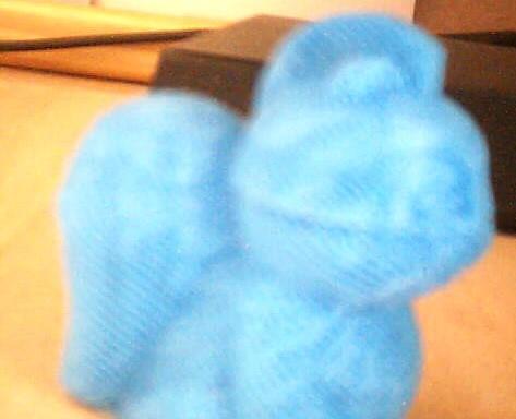

Poisson21 Posté(e) Juillet 23, 2019 Partager Posté(e) Juillet 23, 2019 Si tu utilise Cura, vérifie que tu n'es pas configurer pour du fil 2.85 mm. Et essaye de poster une photo moins flou, ça aide pas à définir le problème. 1 2 Lien vers le commentaire Partager sur d’autres sites More sharing options...

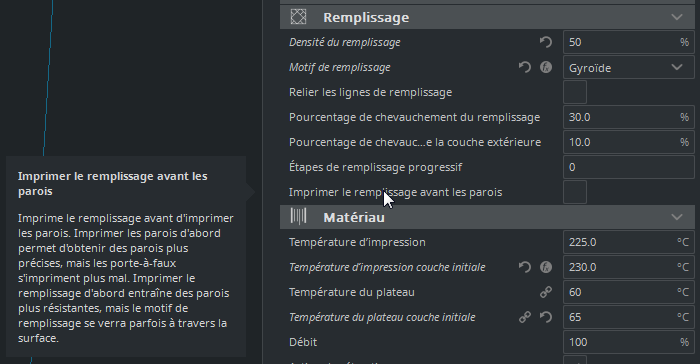

fran6p Posté(e) Juillet 23, 2019 Partager Posté(e) Juillet 23, 2019 Si tu ne veux pas voir apparaitre le motif de remplissage intérieur sur l'extérieur, il faut vérifier dans Cura, section Remplissage que l'option "Imprimer le remplissage avant les parois" n'est pas coché. Tu peux aussi augmenter le nombre de lignes des parois de 3 à 4 (par défaut souvent réglé à 2), section Coque de Cura. Lien vers le commentaire Partager sur d’autres sites More sharing options...

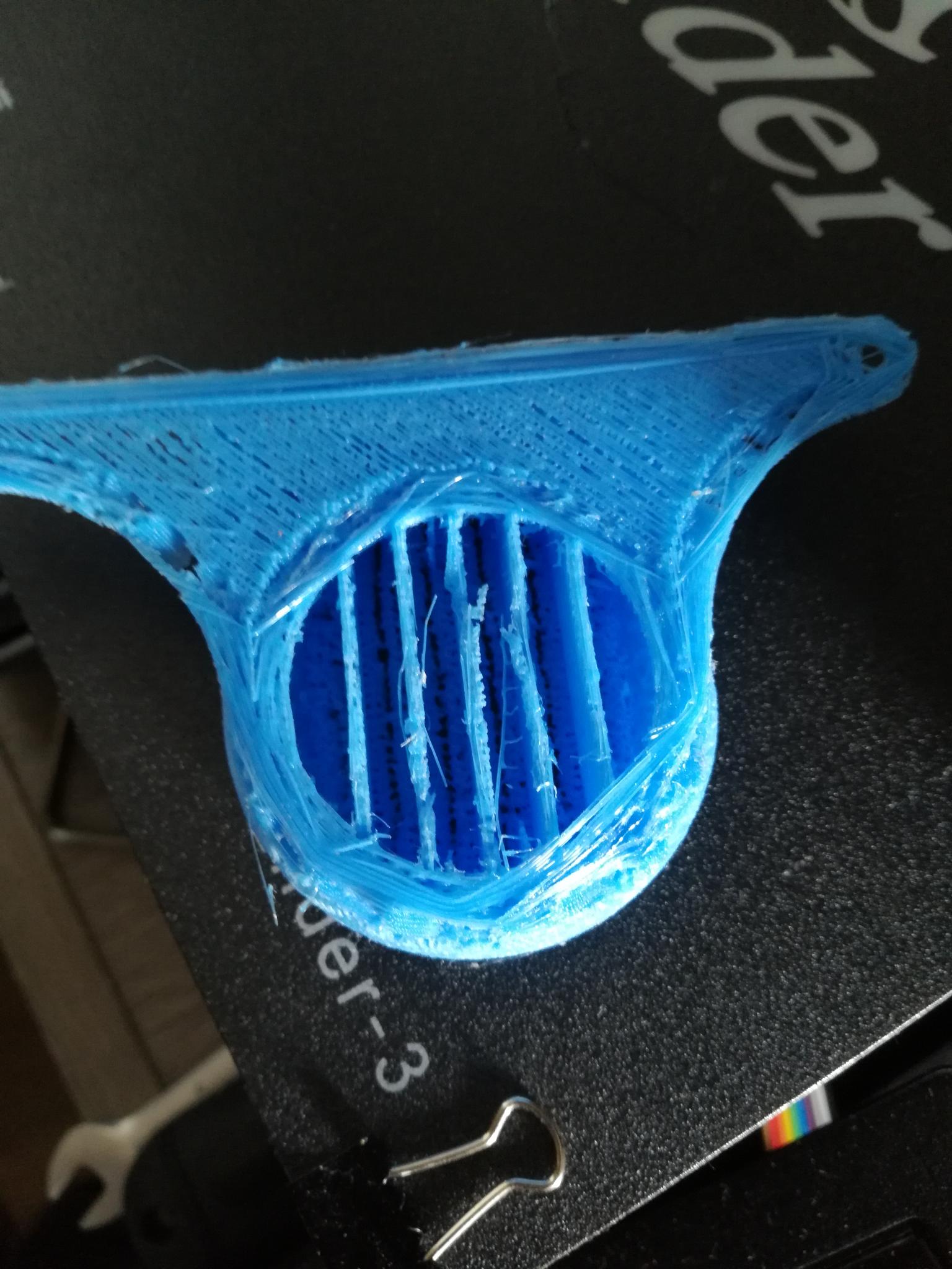

Gorbi Posté(e) Aout 15, 2019 Auteur Partager Posté(e) Aout 15, 2019 Bonjour, voilà des photos plus nettes. c'est la pièce qui était censée aller au dessus du ventilateur. j'ai monté la température à 230, baissé la vitesse, changé la buse, mais c'est toujours pareil Lien vers le commentaire Partager sur d’autres sites More sharing options...
je-13 Posté(e) Aout 15, 2019 Partager Posté(e) Aout 15, 2019 Et si tu désinstalle Cura et réinstalle avec les valeur par défaut au ça ou si il y à des valeurs qui sont changées sans faire exprès..Sur la Ender 3 j'ai juste mis à 200 degrés et le bed à 55Envoyé de mon MI 8 en utilisant Tapatalk Lien vers le commentaire Partager sur d’autres sites More sharing options...
Gorbi Posté(e) Aout 15, 2019 Auteur Partager Posté(e) Aout 15, 2019 j'ai par défaut "creality slicer". Il faut utiliser cura ? Lien vers le commentaire Partager sur d’autres sites More sharing options...
je-13 Posté(e) Aout 15, 2019 Partager Posté(e) Aout 15, 2019 Oui essaye avec Cura il est gratuitEnvoyé de mon MI 8 en utilisant Tapatalk Lien vers le commentaire Partager sur d’autres sites More sharing options...
Gorbi Posté(e) Aout 15, 2019 Auteur Partager Posté(e) Aout 15, 2019 J'ai mis cura sur une nouvelle pièce (un cube de 20mm avec des arrondi de 2 mm) tout a l'air de bien se passer. merci à tous Lien vers le commentaire Partager sur d’autres sites More sharing options...
je-13 Posté(e) Aout 15, 2019 Partager Posté(e) Aout 15, 2019 Cool profite bien alors A bientôt [emoji846]Envoyé de mon MI 8 en utilisant Tapatalk Lien vers le commentaire Partager sur d’autres sites More sharing options...
Gorbi Posté(e) Octobre 6, 2019 Auteur Partager Posté(e) Octobre 6, 2019 problème résolu il fallait que je coupe un bout de tuyau en PTFE côté extrudeur: il était placé d'origine, mais il était gras et sale et abimé au niveau du collier supérieur maintenant pb réglé mes pièces sont parfaites Lien vers le commentaire Partager sur d’autres sites More sharing options...
