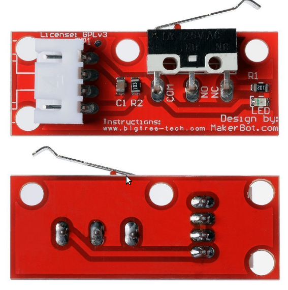

pafpaf Posté(e) Aout 2, 2019 Posté(e) Aout 2, 2019 Salut sur ton endstop tu a la broche ou il y a com ces le commun ( - ) après il te faut choisir le contact ouvert ( no ) ou le contact fermer ( nc ) toi tu ne vas utiliser que les broches du commun et contact ouvert ( no ) se qui fais que si le fil qui passe se casse le contact vas ouvrir et arrêté la machine
J-Philippe Posté(e) Aout 2, 2019 Auteur Posté(e) Aout 2, 2019 D'abord merci de m'avoir répondu. Mais je suis un gros bourrin, je ne comprends pas bien. Pour le contact, dans le plugin octopi, je suis réglé à "Normally open" et il détecte. Donc je devrais brancher le - et le no ? Je vois bien le com, le no et le nc sur les broches mais je ne vois pas à quoi ça correspond au niveau des 3 broches utilisées du connecteur. Au dos on dirait que les pistes se mélangent (tu vois mon niveau ;). Pour mes fils sur le connecteur, par rapport à la photo à partir du haut j'ai : vert, broche libre, noir, rouge. Donc je dois prendre lesquels ?
pafpaf Posté(e) Aout 2, 2019 Posté(e) Aout 2, 2019 (modifié) Alors si tu a un homètre tu peut rechercher la correspondance des contacts et des broches cela sera le plus facile voici un lien de détecteur de fil https://www.amazon.fr/SIENOC-Filament-Détection-Run-out-Imprimante/dp/B07FSXFPLD/ref=pd_lpo_sbs_328_t_0?_encoding=UTF8&psc=1&refRID=PPQ2X1G3MZ2HC4EKAVWN Modifié (le) Aout 2, 2019 par pafpaf

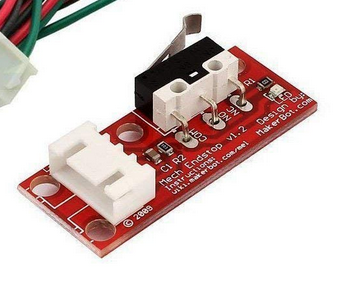

J-Philippe Posté(e) Aout 3, 2019 Auteur Posté(e) Aout 3, 2019 (modifié) Même pas besoin de google. Voila ce que j'ai commandé : https://www.amazon.fr/DollaTek-commutateur-mécanique-imprimante-Makerbot/dp/B07DK11STZ/ref=sr_1_1?__mk_fr_FR=ÅMÅŽÕÑ&keywords=DollaTek+5+pcs+de+commutateur+de+fin+de+course+mécanique&qid=1564820897&s=gateway&sr=8-1 Dans la description tout est indiqué. Et ça marche très bien sur la RasPI, avec led qui fonctionne alimentée sur la broche 3.3v. Mais ce qui m’intéresse c'est de savoir quels fils je dois brancher sur le Z-Max. Or, sauf erreur, le Z-Max c'est pas alimenté donc je ne pense pas que la led fonctionnera. Mais je m'en fiche. Je cherche juste à tester l'ouverture/fermeture du contact sans flinguer ma carte-mère. Modifié (le) Aout 3, 2019 par J-Philippe
J-Philippe Posté(e) Aout 6, 2019 Auteur Posté(e) Aout 6, 2019 Merci. J'avais vu ton tuto, très bien fait. Mais il ne répond pas (ou alors j'ai mal vu) à ma question de savoir quels fils du endstop se branchent sur le X-Max. Tu as un section "côté marlin", je n'ai pas vu de section "côté branchements".
hidius Posté(e) Aout 6, 2019 Posté(e) Aout 6, 2019 Du coup comme ca pour récupérer du 5V si tu n'as pas de bl touch. sinon tu peux récupérer le GND sur l'autre pin du X-MAX et le 5V ailleurs. A toi d'adapter en fonction de ta config.
J-Philippe Posté(e) Aout 6, 2019 Auteur Posté(e) Aout 6, 2019 Merci pour tes tentatives d'aide mais je suis très bouché Est-ce que j'ai vraiment besoin d'alimentation ? Après tout les endstop x,y et z ne sont pas alimentés il me semble. Alors si c'est juste pour allumer la led du capter je m'en fiche. Je cherche juste à savoir quels fils de mon capteur je branche sur les deux picot du Z-Max.
