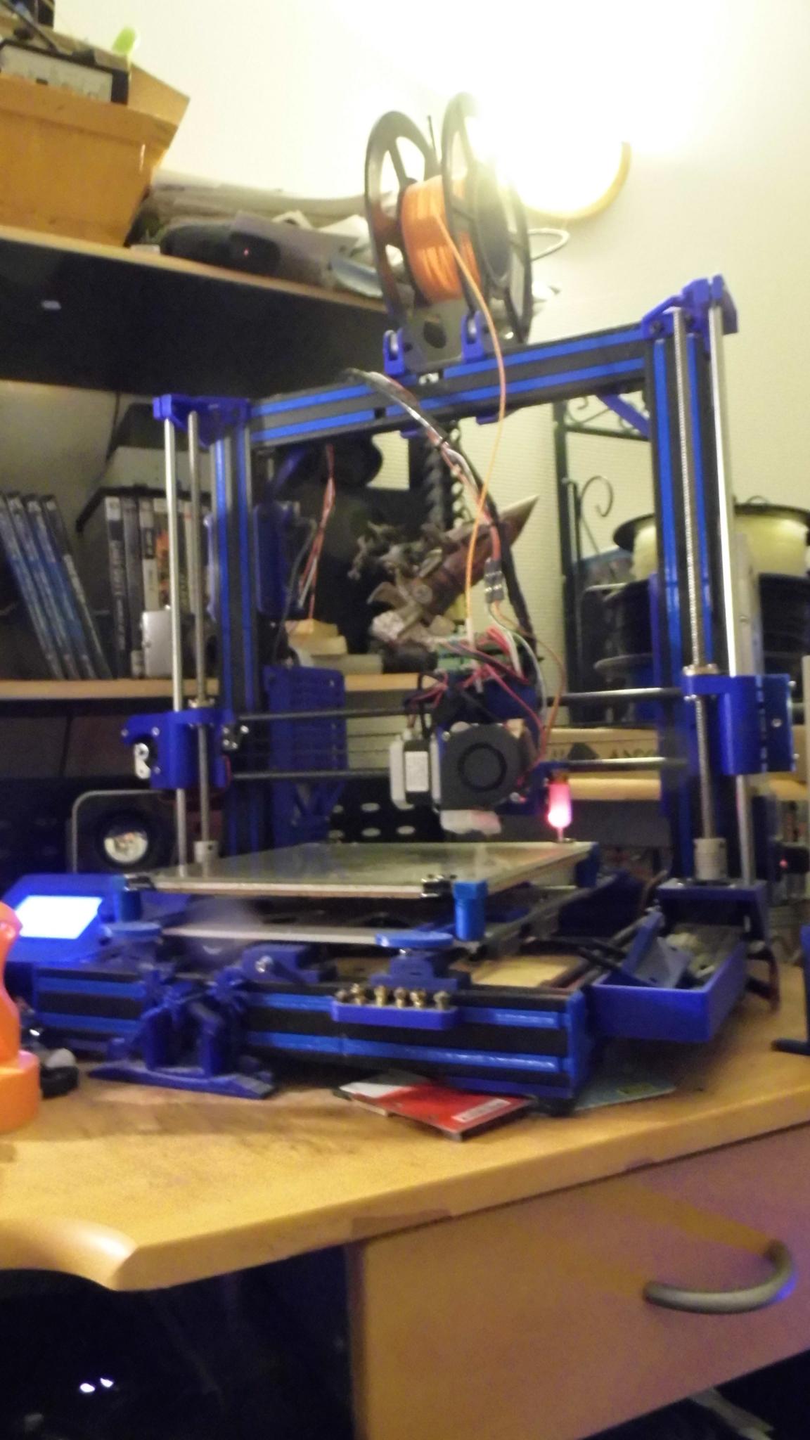

Maeke Posté(e) Aout 4, 2019 Posté(e) Aout 4, 2019 (modifié) @Janpolanton te diras probablement de changer le condensateur défectueux (et au passage tu peux lui faire confiance sur les diagnostiques en électronique, il est ingénieur, et il a de la bouteille), et si tu n'as pas les compétences pour le faire toi-même tu peux probablement trouver une boutique d'électronique (ou un fablab) qui pourrait te le faire. PS, l'am8 est une recréation faite maison de l'anet A8 (les fichiers sont sur thingiverse), la base électronique est sensiblement la même (bref je suis parti d'une anet A8 et j'en ait fait quelque chose de bien mieux). Ma bête: Modifié (le) Aout 4, 2019 par Maeke
