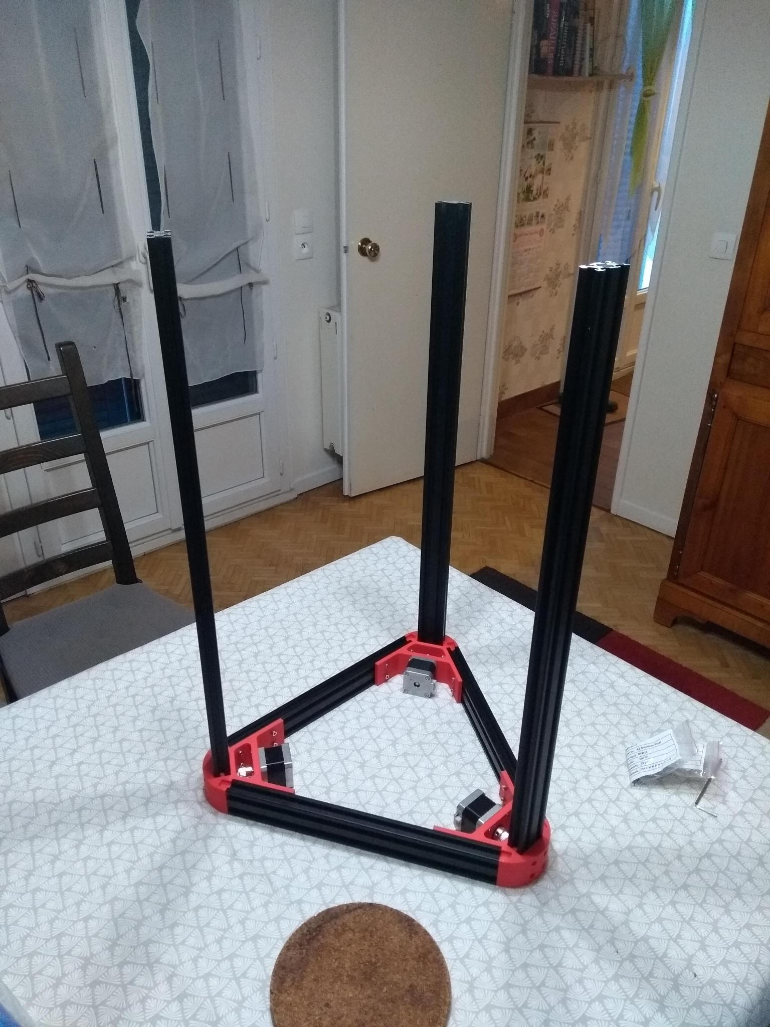

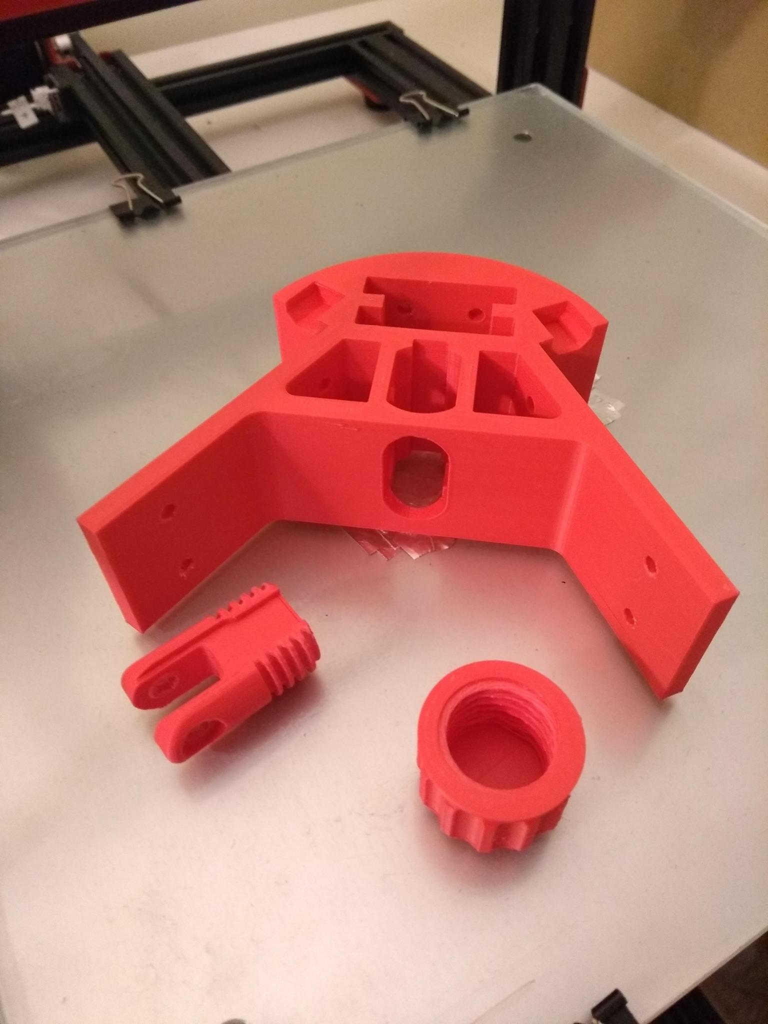

La suite ... le cadre inférieur et les montants se sont ajustés nickel et j'ai déjà l'impression d'avoir une bonne rigidité.

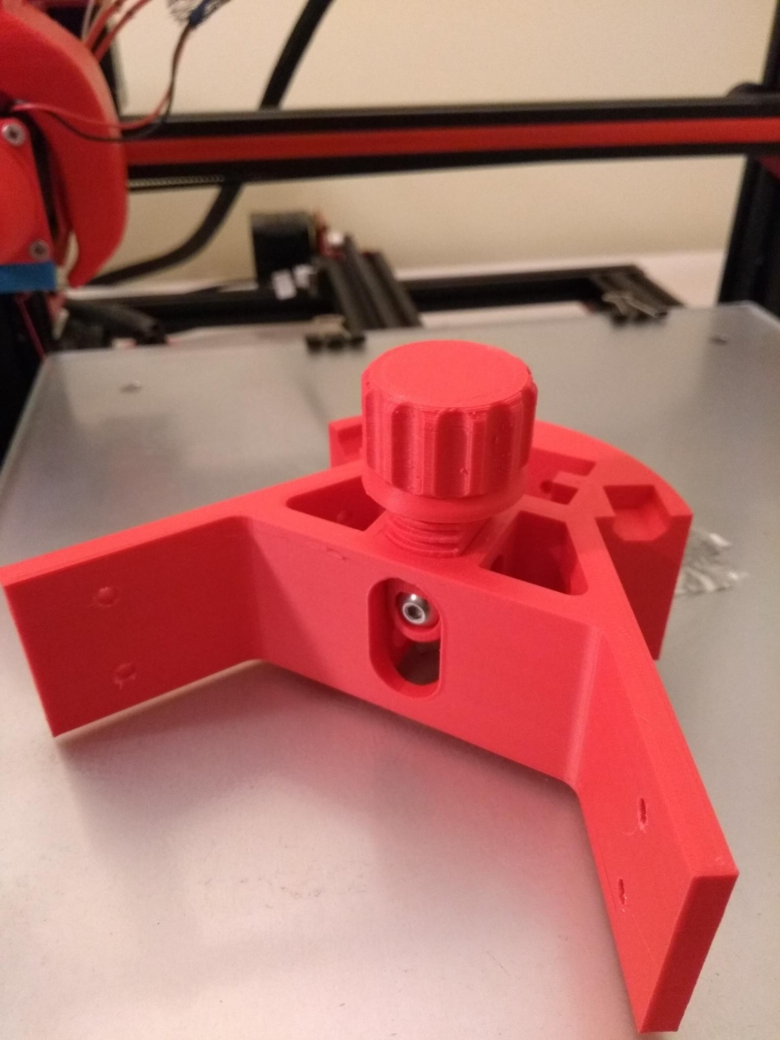

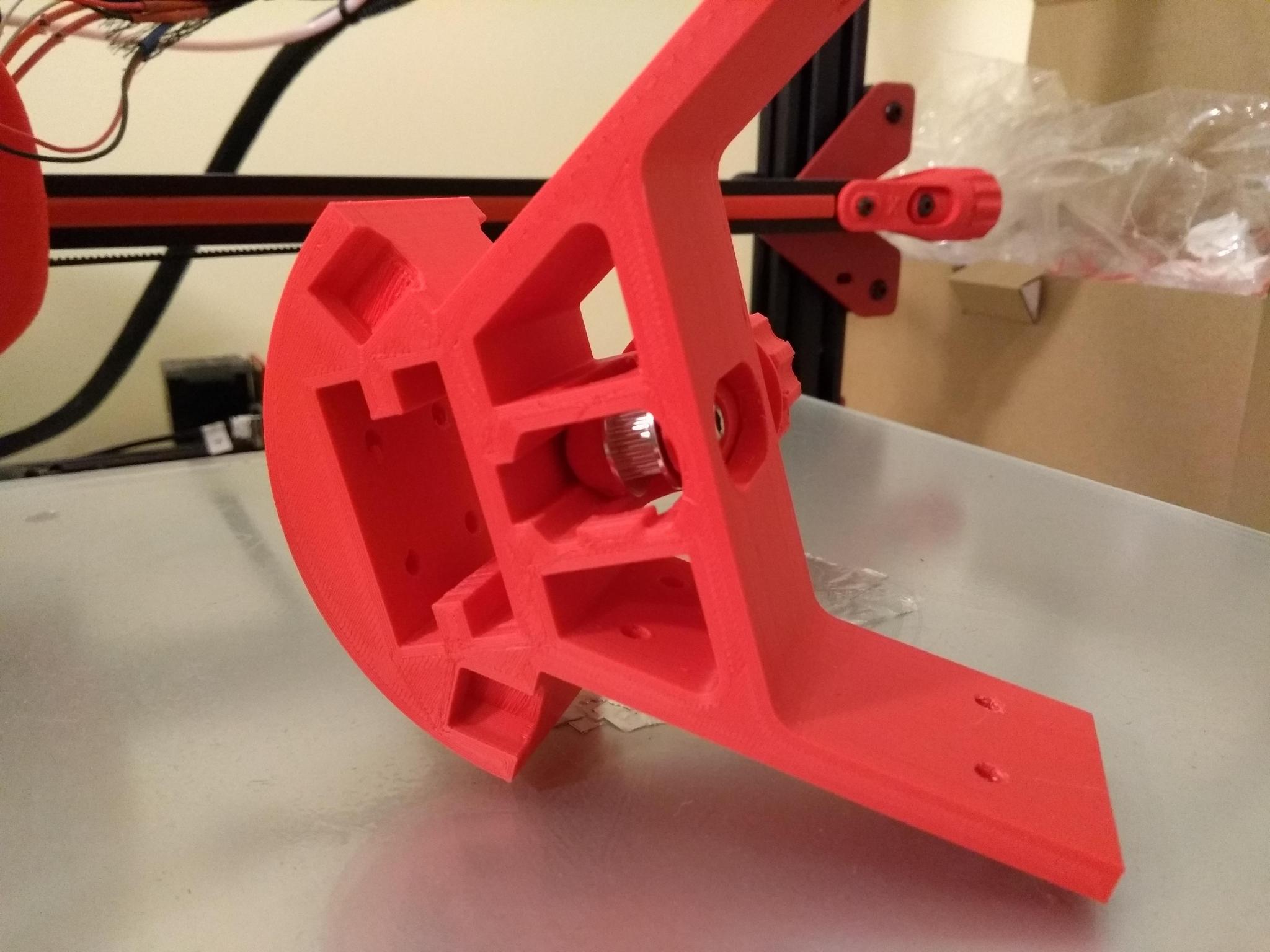

Et pour ce qui est de la partie supérieure, j'ai été étonné par les systèmes j'ajustement proposés par la kossel ou flsun. Régler la tension en jouant sur la hauteur du cadre me semble assez hasardeux. J'ai donc décidé de mixer mon design avec le tendeur de l'axe X de Acidounet trouvé sur thingiverse : https://www.thingiverse.com/thing:3413076
Ainsi la vis et la molette sont reprises sans modification et j'ai intégré la forme qui permet le guidage dans ma pièce d'angle, avec une dépouille en plus pour passer l'écrou.
Ce qui nous donne ceci :
IMG_20190729_165056946.thumb.jpg.ad57e6a03a2dcdb324be72a5520a5b63.jpgIMG_20190729_165230986.thumb.jpg.9f1d39dbfb13376fa6b1282dd0b9d4e5.jpg
La conception est à améliorer car le montage n'est pas évident mais ça passe donc ça me suffit pour l'instant.

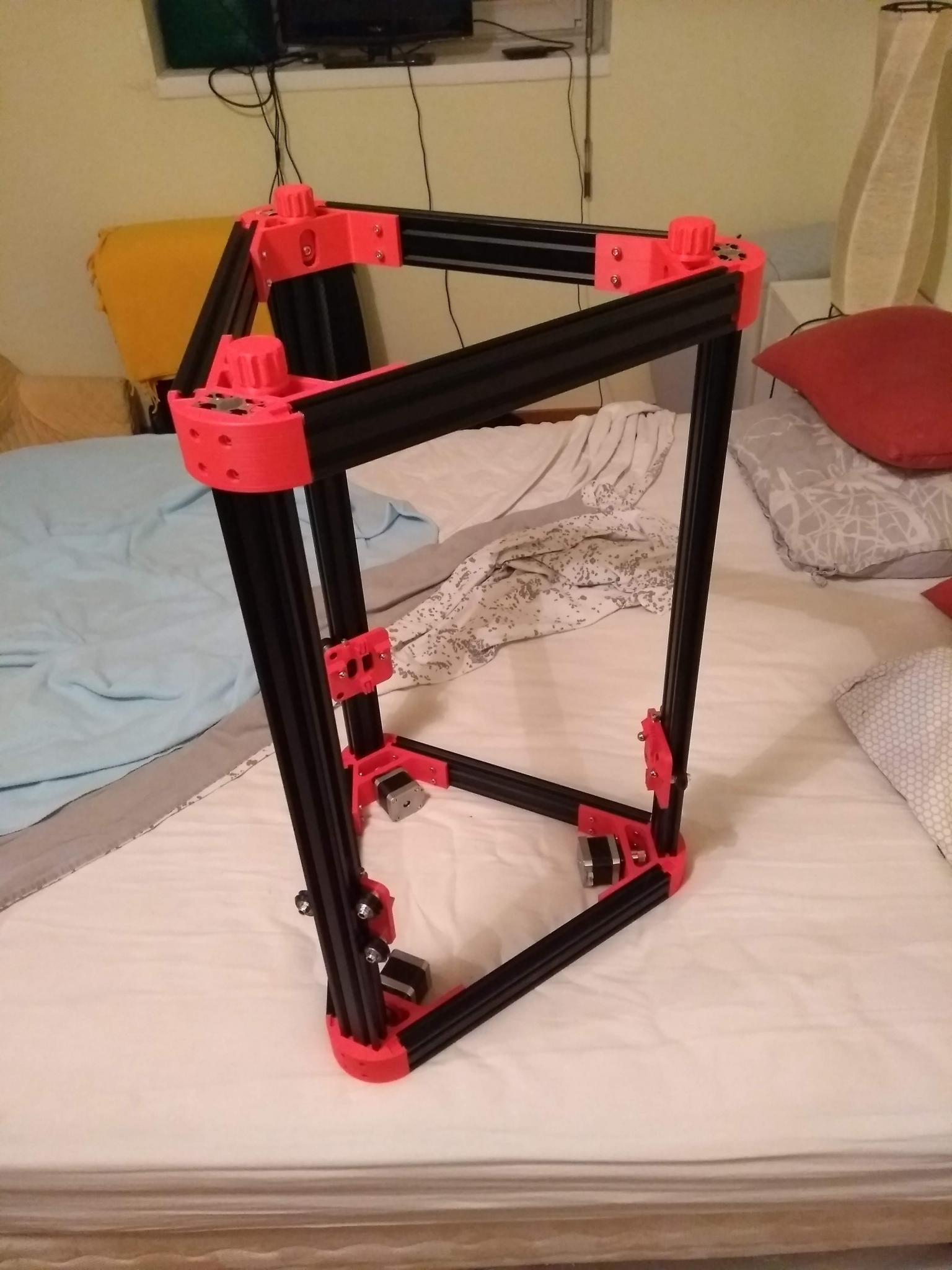

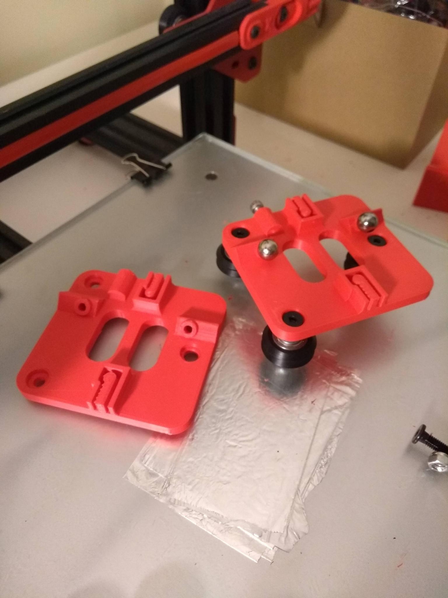

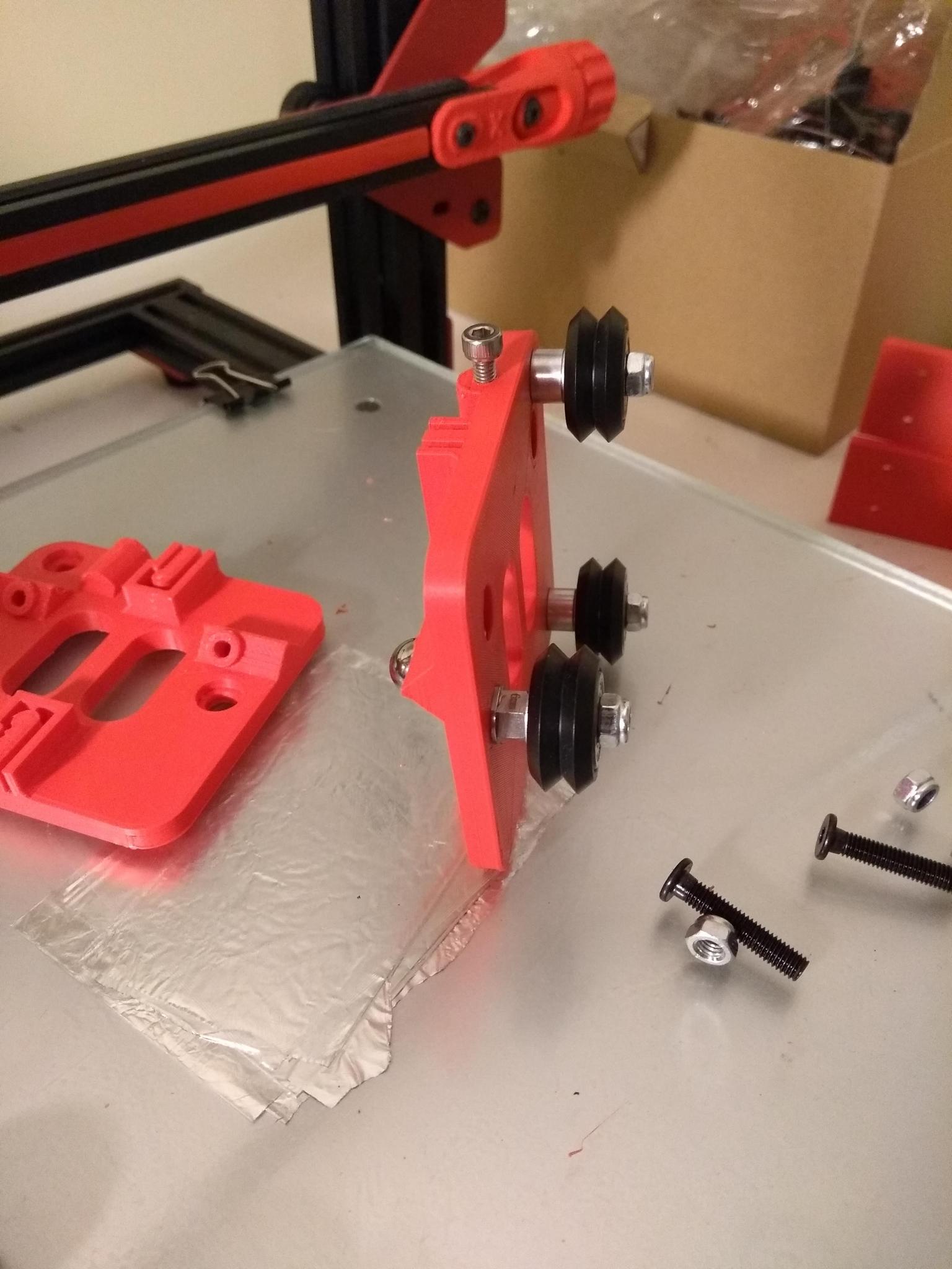

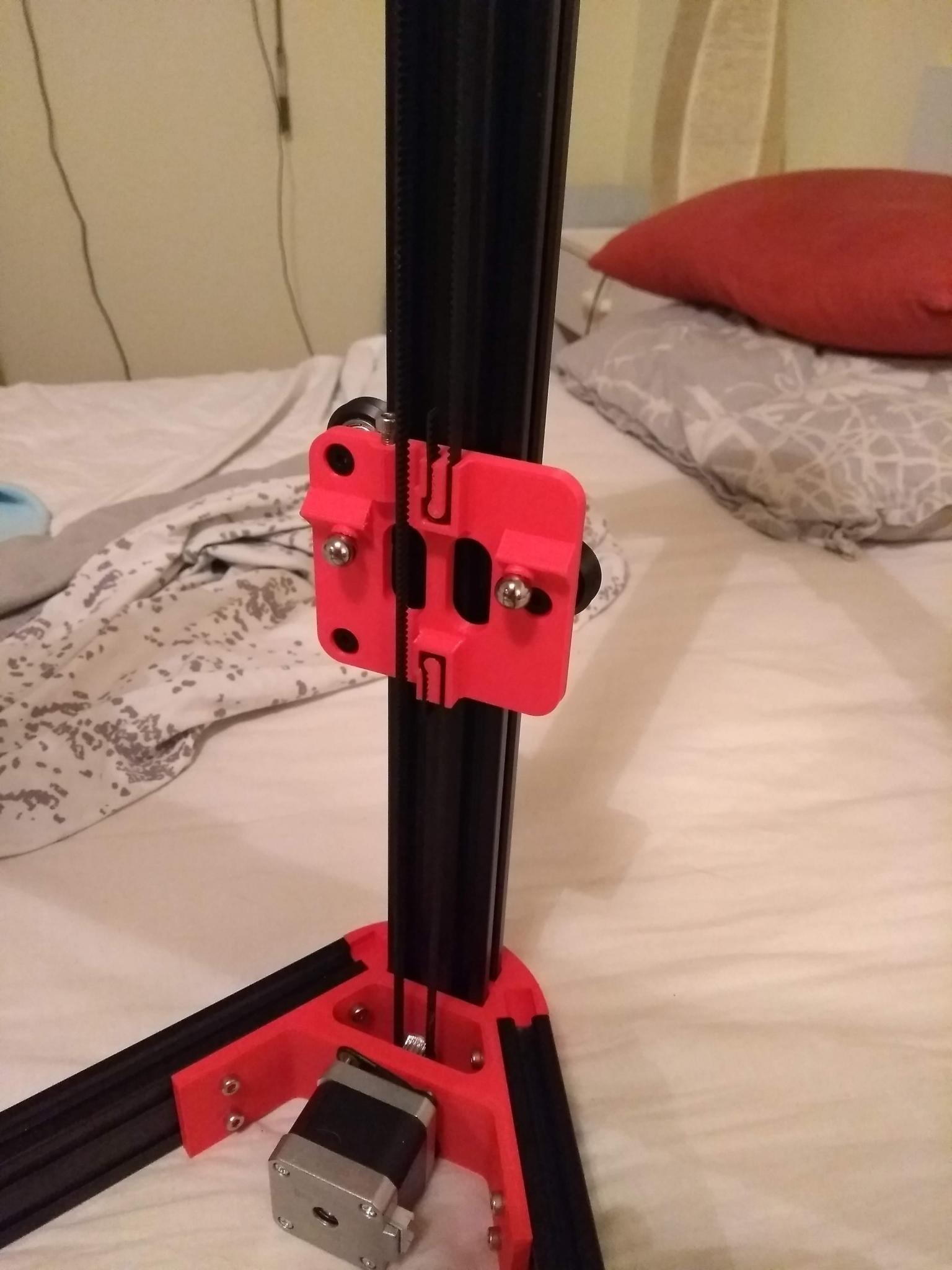

Dernière partie que j'ai pu finaliser avant mes vacances : les chariots que l'on devine sur cette vue d'ensemble du cadre.
Petite particularité : comme j'utilise des profilés 2040 sur la tranche, je n'ai pas trouvé de chariot delta pour ce format, donc comme d'hab, 1 truc bien à gauche, un autre à droite, je mixe le tout dans freecad.
- L'entraxe des rotules est supérieur à celui habituellement utilisé sur les kossel : devrait améliorer la stabilité de la tête
- J'ai repris le principe de guidage des CR10 avec 2 galets d'un côté et 1 autre muni d'un excentrique pour ajuster le jeu
- Le système de coincement de la courroie est directement repris d'un design existant https://www.thingiverse.com/thing:1345905
- Une vis en partie haute permettra le réglage fin sur les endstops
IMG_20190731_003119815.thumb.jpg.6e42763f243e734e0514d6b4cde2dfd6.jpg IMG_20190731_003135523.thumb.jpg.597a748bd46946ab4d9ac57b45a588bd.jpg
Qu'en pensez-vous ?
Au premier montage, ça me semble bien fonctionner et sans jeu mais il faut voir à l'usage. J'ai pas mal hésité à faire aussi une contre plaque pour prendre les roues en "sandwich" pour plus de rigidité.

J'apprécie tes "top corners" avec le tendeur de courroie intégré.
Tu as déjà prévu la fixation pour les endstops ou bien tu vas tenter d'utiliser la détection intégrée aux TMC?
Beau boulot en tout cas.
