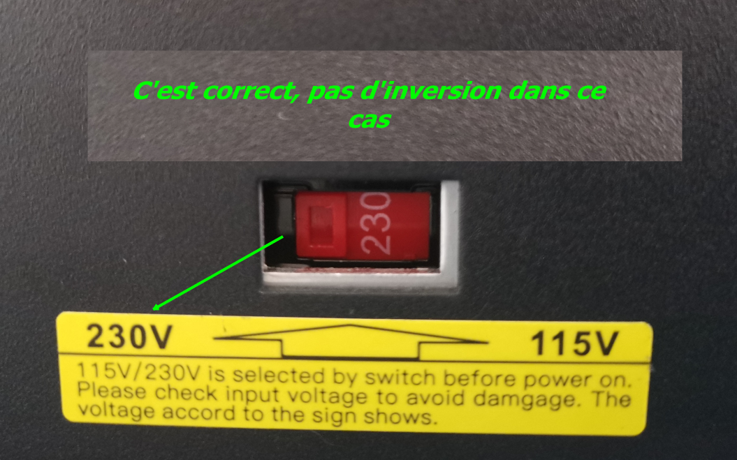

Raxos Posté(e) Aout 8, 2019 Partager Posté(e) Aout 8, 2019 Bonjour a tous, Je viens de me lancer dans les imprimantes 3d, une creality CR-10. Aucun probleme au niveau du montage et branchements, mais j'ai un doute sur la position du choix de la tension. Pour du 230v, faut-il que la languette soit a gauche et que l'on voit écrit 110v écrit dessus? vu que sur l'étiquette en dessous le 230v est a gauche? Lien vers le commentaire Partager sur d’autres sites More sharing options...
Jean-Claude Garnier Posté(e) Aout 8, 2019 Partager Posté(e) Aout 8, 2019 Hello Ta façon de formuler la question est bizarre. On s'en fout de la languette : il faut VOIR écrit 230v https://images.app.goo.gl/TXg13otryQwnepbQ6 1 Lien vers le commentaire Partager sur d’autres sites More sharing options...

fran6p Posté(e) Aout 8, 2019 Partager Posté(e) Aout 8, 2019 à l’instant, Raxos a dit : , avec le 230 écrit dessus... Un utilisateur de ce forum a rencontré un problème avec une alimentation dont le marquage était inversé. Il voyait écrit 230, il a branché et un petit bruit, un peu de fumée bleue et au final plus d'alimentation . Un indice était que la sérigraphie indiquant 230V était inversée. Éventuellement fais nous une photo de ce sélecteur. Lien vers le commentaire Partager sur d’autres sites More sharing options...
Janpolanton Posté(e) Aout 8, 2019 Partager Posté(e) Aout 8, 2019 La question est : à un moment, as tu touché à ce commutateur 110 / 230? Dans l'affirmative, l'as tu remis en position 230V correctement? 1 Lien vers le commentaire Partager sur d’autres sites More sharing options...
Raxos Posté(e) Aout 8, 2019 Auteur Partager Posté(e) Aout 8, 2019 @fran6p ah tiens c'est possible ce genre de soucis? Voici une photo du mien à l'allumage. https://zupimages.net/up/19/32/j6dx.jpg @Janpolanton il était en position 110v à la base, et oui il est correctement enclenché. Lien vers le commentaire Partager sur d’autres sites More sharing options...

Janpolanton Posté(e) Aout 8, 2019 Partager Posté(e) Aout 8, 2019 Sur ton image, la position est bonne, l'inter est bien en 230V. Il n'y a pas d'erreur du fournisseur Lien vers le commentaire Partager sur d’autres sites More sharing options...

fran6p Posté(e) Aout 8, 2019 Partager Posté(e) Aout 8, 2019 @Raxos Comme tu ne l'avais jamais connectée auparavant (chinois ), comment être certain que c'est l'alimentation qui dysfonctionne? Si tu as un autre câble (c'est un câble classique en informatique), je serai toi, je l'essaierai (les câbles d'alimentation (comme les câbles USB fournis) asiatiques ne sont pas toujours de la meilleures qualité). Si quand tu as branché le câble d'alimentation après avoir bien placé le contacteur dans la bonne position (230V), et près avoir changé de position l'interrupteur du boitier, as-tu entendu comme un bruit / un clac / un "boum"? Une alimentation connectée en 110V sur le réseau français en 230V, au premier allumage, ça s'entend et ça se sent. Dans la prise d'alimentation à l'arrière du boitier, juste au dessus du connecteur se trouve une trappe qui contient un fusible. Tu pourrais le vérifier (présence et encore fonctionnel). Lien vers le commentaire Partager sur d’autres sites More sharing options...
Raxos Posté(e) Aout 8, 2019 Auteur Partager Posté(e) Aout 8, 2019 (modifié) @Jean-Claude Garnier elle est parti de Londres, mais il est fort probable que ce soit fabriqué en Chine ahah. @fran6p justement, j'ai essayé un autre cable, et toujours rien. Aucun bruit entendu, juste le venitlo qui fonctionnait normalement, puis plus rien. Je vais voir le fusible. Le fusible est tout au fond ? Modifié (le) Aout 8, 2019 par Raxos Lien vers le commentaire Partager sur d’autres sites More sharing options...
