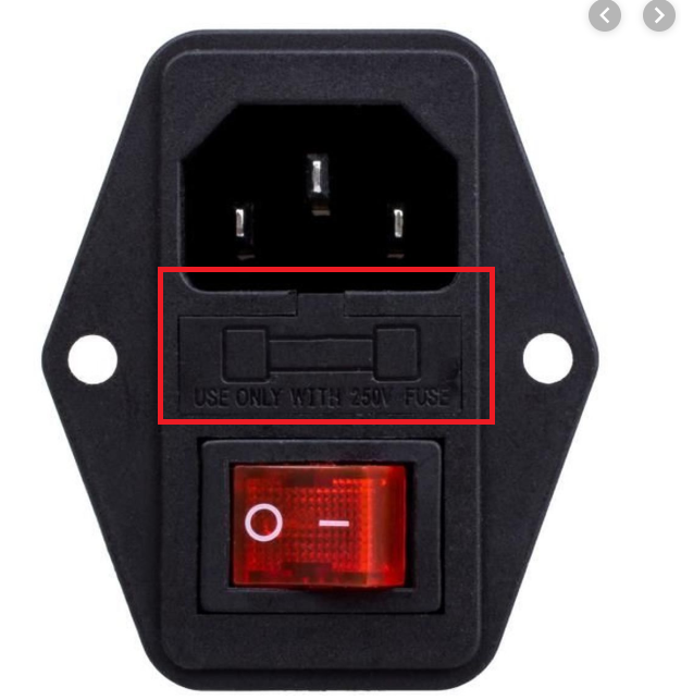

Jean-Claude Garnier Posté(e) Aout 9, 2019 Partager Posté(e) Aout 9, 2019 Ah on part de loin ! Si tu retournes le "truc" que tu tiens dans la main, tu vois pas une petite trappe qui pourrait contenir un fusible tubulaire en verre ? Lien vers le commentaire Partager sur d’autres sites More sharing options...

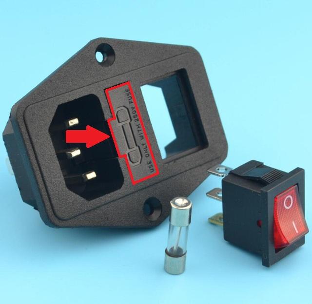

fran6p Posté(e) Aout 9, 2019 Partager Posté(e) Aout 9, 2019 @Raxos Sur l'image de @Jean-Claude Garnier, la trappe qui contient le fusible, je te l'ai entouré en rouge. Ça s'ouvre et à l'intérieur, se trouve le fusible. Comme on peut voir l'intérieur puisque il est dans une enceinte en verre, tu verras de suite si le fil à l'intérieur est encore bon ou s'il a fondu. Sur le boitier des Creality, ce n'est pas exactement ce type de connecteur tout en un. Il est en deux parties: l'interrupteur et à droite le connecteur pour brancher le câble, c'est sur ce connecteur que se trouve la trappe avec le fusible. Inutile de passer par l'intérieur du boitier . Ces alimentations se trouvent facilement sur le Ternet, Mazone en vend si tu es pressé, sinon Ebay, Aliexpress, Banggood, RS-online,.... Exemple: pour une CR10, c'est une 12V 360W pour les Ender3 c'est une 24V 360W. Pour une alimentation de qualité, la marque Meanwell est excellente. Lien vers le commentaire Partager sur d’autres sites More sharing options...
Bosco2509 Posté(e) Aout 9, 2019 Partager Posté(e) Aout 9, 2019 (modifié) Salut ! Si je peut intervenir... Alors... euh... par où commencer... Si j'ai bien tout suivi : Tu as allumé ta machine, avec l'alimentation en 110V... sur du courant 220V. Cela a fait "BOUM" dans un panache de fumée... et depuis ton imprimante ne fonctionne pas. Tu m'étonne... ahahahahah.... Bon courage pour négocier avec le vendeur. Une erreur pareille... dans ce genre de situation... t'envoi gentillement baladé. C'est indiqué dans les notices de montage qui sont fourni. Ceci dit... ton imprimante n'est pas bonne pour la poubelle... pour quelques dizaines d'euros, c'est tout à fait réparable. Tu as testé ta carte avec un câble USB... et l'écran s'allume... Hip hip hourra... pour l'instant ta carte est sauve ! (Pour l'instant, il faudra voir ensuite) Il y a 10 heures, Raxos a dit : Je suis une vrai bille en électronique, je pensais que cetait derriere ce truc... Même une "quiche en électronique" devrait y arriver... Il faut "un poil" de patience... et du sérieux accessoirement. Commence par examiner ceci : Le petit fusible "Cylindrique" se cache derrière la trappe que j'ai encadré en rouge. Un petit tournevis plat pour soulever le cache... et... HIP HIP HIP HOURRA ! Tu auras ton fusible. Si il est "pété", tu en trouvera dans tout magasin de bricolage pour quelques euros. Ensuite... l'alimentation... a fait un "Boum" ou un "Pouett"... l'un des condensateurs a "pété"... c'est fini pour ton alimentation... elle est cuite ! Tu en trouveras facilement ici une alimentation compatible : https://www.amazon.fr/NEWSTYLE-Convertisseur-commutation-dalimentation-informatique/dp/B00MAC9MO6/ref=sr_1_8?__mk_fr_FR=ÅMÅŽÕÑ&crid=370G2FHERVPH&keywords=alimentation+imprimante+3d&qid=1565334406&s=gateway&sprefix=alimentation+impri%2Caps%2C163&sr=8-8 Ceci toujours étant dit... je recommanderai éternellement et toujours une "Bonne Alimentation" de bonne marque (en payant le prix adéquaté bien évidemment)... donc je recommande celle-ci : https://fr.aliexpress.com/item/32857859551.html?spm=a2g0o.productlist.0.0.24fc3300mEgfN0&algo_pvid=65d06c2b-d834-4d6f-ac96-2dac7df4f510&algo_expid=65d06c2b-d834-4d6f-ac96-2dac7df4f510-0&btsid=d1d3dbda-8f76-43d6-9b99-e9a859566a3d&ws_ab_test=searchweb0_0,searchweb201602_1,searchweb201603_52 Il y a 12 heures, Raxos a dit : il faudrait que je dessoude pas mal de cables... Hein ?! Non... il n'y a rien a déssoudé. Et il n'y aura rien à dessoudé pour changer/remplacer l'alimentation ! Tout les câbles sont "cossés"... dont un tournevis (cruciforme ou "Philips")... de la patience... de la minutie... et quelques minutes à rebrancher un par un chaque câble et le tour sera jouer ! Une fois tout rebranché... bien vérifier que l'alimentation soit en 220V ! Faudrait pas griller une 2e alimentation bêtement. Refermer le boitier... brancher... et allumer. Bon courage ! PS : @Janpolanton... je t'avais pas reconnu avec cet avatar ! Modifié (le) Aout 9, 2019 par Bosco2509 Lien vers le commentaire Partager sur d’autres sites More sharing options...

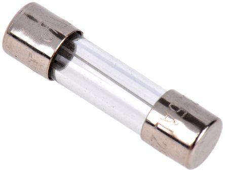

Janpolanton Posté(e) Aout 9, 2019 Partager Posté(e) Aout 9, 2019 (modifié) il y a 12 minutes, Raxos a dit : Rien n'est ecrit dessus... C'est forcément inscrit dessus (c'est gravé) fait une photo bien nette des inscriptions si tu les trouves Normalement ça ressemble à ça : (c'est un exemple pris sur le web...) Modifié (le) Aout 9, 2019 par Janpolanton Lien vers le commentaire Partager sur d’autres sites More sharing options...
Raxos Posté(e) Aout 9, 2019 Auteur Partager Posté(e) Aout 9, 2019 Aie mon appareil photo est mauvais... Mais je confirme, rien de gravé nul part, meme le vendeur galère ahah Lien vers le commentaire Partager sur d’autres sites More sharing options...
Janpolanton Posté(e) Aout 9, 2019 Partager Posté(e) Aout 9, 2019 Avec un fusible de 2.5A / 250V ça devrait le faire Lien vers le commentaire Partager sur d’autres sites More sharing options...
