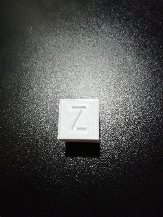

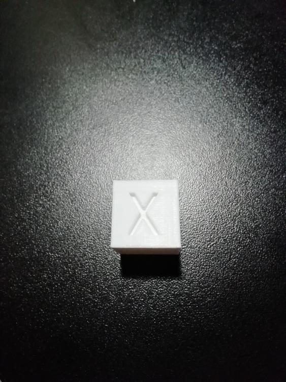

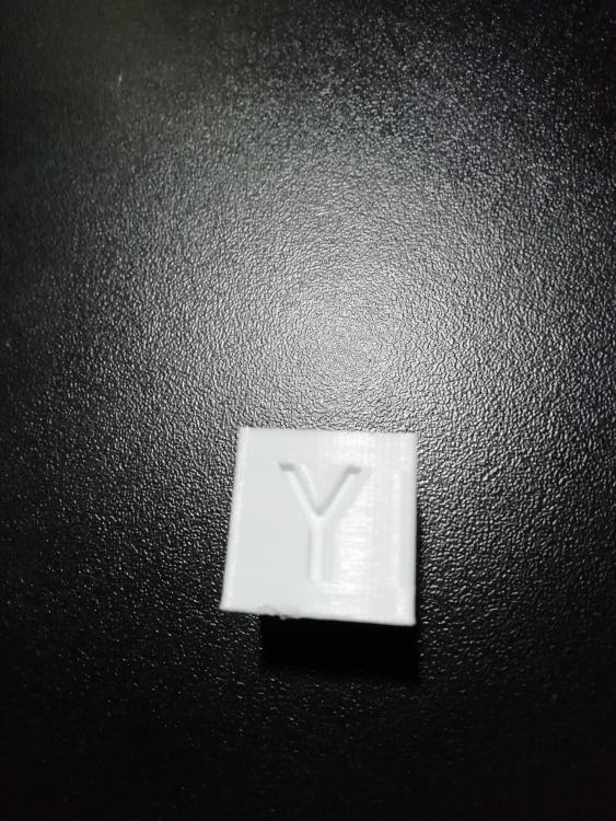

J'ai effectué ma première impression : le dé de configuration et maintenant j'aimerai connaître les meilleurs réglages pour des impressions optimales ^^
Je l'ai imprimé avec un support radeau,une précision de 0.20 avec les réglages de base.
Voici les photos ainsi que les dimensions et mon ressenti :
Face X : Mesure 1 (en haut du dé) 19.73mm/Mesure 2 (au milieu) 19.68/Mesure 3 (à la base) 19.80/Centrage 5.07 à gauche_6.19 à droite
Face Y : Mesure 1 (en haut du dé) 20.22mm/Mesure 2 (au milieu) 20.13/Mesure 3 (à la base) 20.19/Centrage 5.34 à gauche_6.35 à droite
Face Z : Mesure 1 (en haut du dé) 19.72mm/Mesure 2 (au milieu) 19.73/Mesure 3 (à la base) 19.75/Centrage 6.52 à gauche_6.32 à droite
Impression assez jolie dans l'ensemble même si les lettres sont un peu excentrées notamment le X. La base à l'air un peu plus écrasée, boudinée. Le remplissage supérieure au niveau du Z n'est pas parfaitement lisse.
J'attends vos réponses pour savoir quoi faire pour améliorer tout ça.

C'est pas mal sorti de boite ! Ta femme a bien choisi, la Ender 3 est un TRES bon choix et début, upgradable, beaucoup de posts et videos sur le net, très bonne qualité d'impression quand elle est bien réglée ! Très bonne imprimante !
Un peu trop de "jerk" d'ou les bords ronds (cherches sur le forum et google tu trouveras...un meilleur gcode)
Régler un peu mieux ton plateau, la buse n'écrase pas assez (trop haute par rapport au bed, voir papier et 4 molettes) d'ou les petits trous sur la surfaces plane voir le Z du cube, tu peux aussi ensuite régler cela finement via le Z-Offset dans le menu LCD en cours d'impression de la 1iere couche : plus tu vas dans le négatif, plus tu rapproches la tête du bed...
Et enfin, radeau inutile, le builtak fourni colle comme un malade, juste le nettoyer à l'alcool isopropylique de temps en tant (surtout la 1ere fois comme il est neuf)
