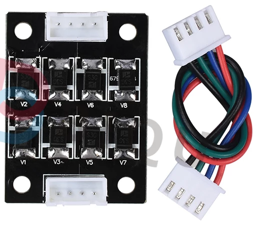

Jgrec Posté(e) Aout 10, 2019 Partager Posté(e) Aout 10, 2019 Salut à Tous et Toutes... j'ai vu sur des tutos qu'il n'y avait pas de sens de montage carte mère/moteur et bien détrompez vous , c'est FAUX. tOUS MES MOTEURS étaient inversés, après un montage minutieux ... colère.. A bon entendeur... 1 Lien vers le commentaire Partager sur d’autres sites More sharing options...

fran6p Posté(e) Aout 10, 2019 Partager Posté(e) Aout 10, 2019 N'ayant jamais eu besoin d'utiliser de TL-smoother car ils ne sont vraiment nécessaires qu'avec certains pilotes (DRV8825) pour éviter l'effet "peau de saumon", ma carte mère étant équipée originellement de A4988 pour lesquels ce matériel est inutile, je ne sais pas s'ils ont un sens de connexion. Comme ces dispositifs électroniques ne sont que des diodes (4 ou 8 ) et que les diodes par "construction" ont un sens de connexion si l'on inverse la connexion des prises vers les moteurs, il est probable que soit ça fonctionne soit ça ne fonctionne pas . @Janpolanton, grand maître électronicien, pourrait le confirmer / infirmer ou pas . Lien vers le commentaire Partager sur d’autres sites More sharing options...
Janpolanton Posté(e) Aout 10, 2019 Partager Posté(e) Aout 10, 2019 C'est comme pour le béret basque ou la poche revolver, ça n'a pas de sens... De la même manière, je reste circonspect sur l'utilité de cette adjonction. Un parfait réglage des drivers est bien plus efficace que ce cataplasme sur une jambe de bois... Lien vers le commentaire Partager sur d’autres sites More sharing options...

Janpolanton Posté(e) Aout 10, 2019 Partager Posté(e) Aout 10, 2019 il y a 42 minutes, Jean-Claude Garnier a dit : Bien sûr qu'il y a un sens Désolé de te contredire mais il n'y a pas de sens sur ces modules. Le schéma est parfaitement symétrique, ce sont 2 groupes de 4 diodes montée en série et tête bêche par groupe de 2. 1 Lien vers le commentaire Partager sur d’autres sites More sharing options...
fran6p Posté(e) Aout 10, 2019 Partager Posté(e) Aout 10, 2019 il y a 18 minutes, Janpolanton a dit : Le schéma est parfaitement symétrique, ce sont 2 groupes de 4 diodes montée en série et tête bêche par groupe de 2. OK! Encore faut-il que le raccordement côté carte mère et côté moteur soit correctement effectué. J'ai pas l'impression d'être clair et pourtant c'est clair dans ma tête (il n'y a que moi en ce moment ). Un semblant de schéma pour essayer d'être plus explicite: CM : 1-2-3-4 TL: 1-2-3-4 _ 1-2-3-4 Câble: 1-2-3-4 Moteur: 1-2-3-4 (OSEF que la prise du moteur comporte 6 broches) Si au niveau du câble, on inverse la prise en la connectant sur la "sortie" du TL (4-3-2-1), les moteurs peuvent effectivement tourner en sens inverse (ou pas)... Lien vers le commentaire Partager sur d’autres sites More sharing options...
Janpolanton Posté(e) Aout 10, 2019 Partager Posté(e) Aout 10, 2019 Le problème de sens ne vient pas du module. Par contre, attention aux nappes, certaines sont droites et d'autres sont croisées. 1 Lien vers le commentaire Partager sur d’autres sites More sharing options...
