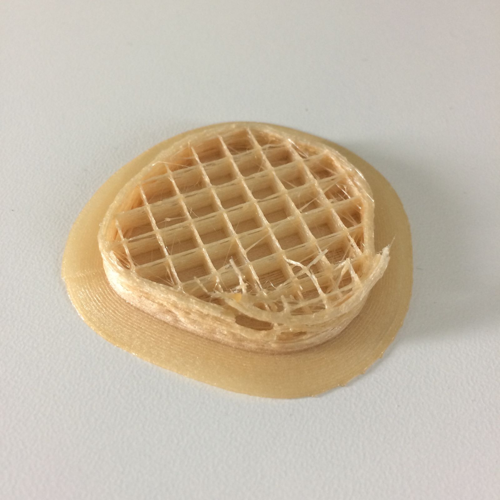

J'ai une demande particulière et j'essaye désespérément d'imprimer un objet avec du eSun Wood sur ma discovery200, sans succès !
J'ai déjà vu quelques réalisation à droite ou à gauche, mais je voulais savoir si certains d'entre vous l'utilisaient avec leur imprimante et comment ils s'y prenaient.
Si j'imprime à 195° - flow 95, je n'ai aucune cohésion entre les couches et chacune se sépare comme un millefeuilles ! A 205 comme à 210°, ça claque comme les tambours du Bronx... et ça reste limite sur l'adhésion entre les couches, comme vous pouvez le constater.IMG_2276.thumb.jpg.43a771a9eee182d195d09
N'ayant aucun problème pour imprimer avec d'autres fil de chez eSun ou de l'Octofiber, après avoir essayer la même pièce avec un autre fil, j'en déduis que le problème vient du fil en lui même...
Ma question est donc : ceux qui ont réussi à l'utiliser, pouvez-vous partager vos réglages et retours d'expérience ?

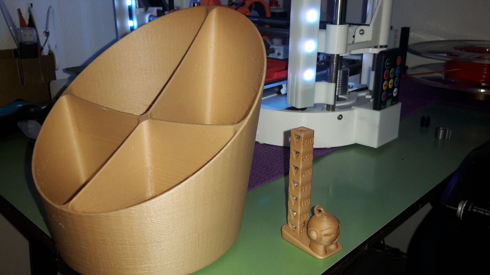

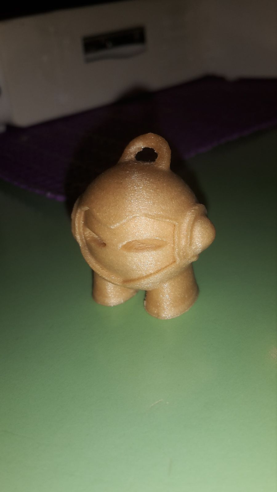

J'ai également un peu de mal avec ce fil,
Moi j'utilise cura by dagoma, je met autre PLA avec température à 205° (flow à 100).
Le résultat est vraiment pas mal, mais j'ai un gros soucie de "toile d’araignée"
20160307_152759.thumb.jpg.ca34682e23cf9320160209_142151.thumb.jpg.0c23408ad21e33
Si je n'avais que des problèmes de "toile d'araignée" ...O.o
Tu imprime en quel épaisseur de couche,
Moi je n'ai pas encore essayer en fin, mais en rapide et standard, aucun soucie (mise à part les toile d’araignée).
C'est peut être une coïncidence, mais la seul fois ou ma buse s'est bouché, c’était après l'utilisation de ce filament. Vérifie si la tienne n'est pas a moitié bouché?
Je n'ai jamais essayé ce filament, mais on a l'impression que tu imprime trop froid.
Dans la zone de renfort, le filament ne se courbe même pas et laisse un trou avec la couche du dessous.
@dragon-shark, je suis avec Cura normal, mais j'utilise l'équivalent du mode "normal", soit 0.15 en épaisseur de couche et 1.2 pour la coque. J'ai un remplissage de 17, ce qui pour les autres fils est suffisant.
@gisclace, sur la photo je suis à 210°C. J'ai l'impression que plus tu le chauffe, plus ça claque. J'avais lu quelque part que c'est lié au bois... d'où mes premiers essais à 195°C

Non, par ailleurs, sur ma bobine, l'indication est 190 - 220. J'aurais eu du mal à imaginer passer au-delà !

ça me donne faim, on dirait une gaufre dans du sirop d'érable :P
http://www.esun3d.net/cpxx.aspx?id=199&TypeId=17
en effet, sur le site c'est entre 190/200°, tu as essayé de voir le topic sur les filaments ? peut être que quelqu'un utilise le même et que tu pourrais lui envoyer un msg ?

Merci @ludien ! J'avais un flow légèrement supérieure, je vais essayer.
Au moins, ça me redonne courage, je sais que certains d'entre vous y sont arrivés !

Point de vue structure et friabilité, on est plutôt sur la gaufrette Lu que sur le pancake ...
De mon coté j'utilise ce filament à 235° et flow 95 sinon claquements extrudeur et defauts d'impression.
@Edge540, c'est bien du eSun que tu as ? C'est le polywood (en vente sur le site de Dagoma) qui s'utilise à haute température !
Je confirme ESun . J'ai testé basse température 190, puis 195.. avec toujour des preoblemes de claquement extrudeur et répercussion sur la qualité de l'impression. En cherchant sur le net j'ai trouvé quelqu'un qui comparait les filament bois ( je ne sais plus trop ou) et qui conseiillait les haute température. Et bien avec 235 et un flow à 90 ou 95 je n'ai plus de claquement. La couleur d'impression avarie également en étant plus foncée.
