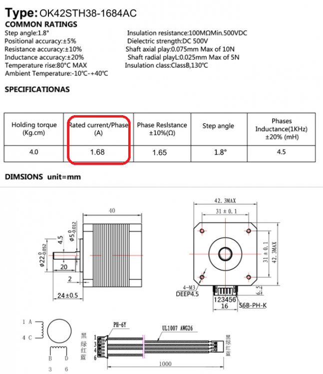

Ayant du remplacer la carte-mère de l'Anet A8 qui avais brûlé par une autre, j'ai du mal avec les réglages de la tension des drivers de la carte actuelle.
Non pas que je n'aie trouvé l'info, mais je n'y ai rien compris du tout et du fait de ma maladie, tout ce qui est complexe à assimiler m'est devenu impossible.
https://www.lesimprimantes3d.fr/forum/topic/10459-pièges-des-réglages-vref-a4988-ou-drv8825/#comments
(sauf que incapable de comprendre, trop détaillé , trop technique, et mémoire défaillante avec impossibilité de pouvoir se concentrer.)
j'aurais apprécié si quelqu'un s'y connaissant pouvais m'indiquer la valeur à utiliser de peur de faire tout de travers et de griller ma carte.
La carte-mère est la suivante https://www.reprap.me/mks-base-v1-6-controller-board.html
comportant les drivers suivants A4982 Datasheet
Mes moteurs sont ceux-çi 42SHDC3025-24B j'ai bien trouvé un lien mais la description qu'il en donne ne correspond pas https://www.yoycart.com/Product/562154684157/
Les petites résistances sur la cartes sont des R100.
Merçi beaucoup

D'après les références de ton moteur, son Imax est de 1,68A. Son Inominal qui va servir au calcul est de 71% de 1,68 soit 1,19 A (1,68 x 1/ racine(2)).
Ta résistance R100 est 0,1 ohm.

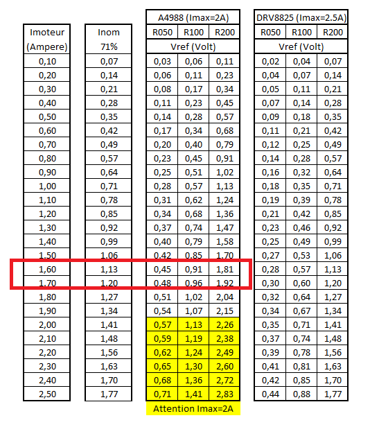

Le datasheet que tu donnes est pour un pilote A4982, le calcul est identique que pour un A4988 ( Vréf= Inom x 8 x Rs) donc:
Vréf = 1,19 x 8 x 0,1 soit 0,95 V
Ce qui correspond au tableau donné par @stef_ladefense dans le lien que tu as donné 😉:
Donc si ton (tes) moteur(s) est/sont bien ceux de la référence, tu peux régler tes pilotes à partir de 0,9 V et augmenter jusqu'à 0,95 V.
Vérifie que tu ne perds pas de pas et que le pilote / moteur ne chauffe pas plus qu'il ne devrait.
Rappel, carte non alimentée, tu déconnectes les câbles moteurs. Tu alimentes la carte et tu règles les pilotes. Tu éteints, rebranches les câbles moteurs. Tu allumes et tu testes. Puis tu reviens nous informer de tes réussites 🙂 .

Je tenais encore à vous remercier pour votre aide,
cela fonctionne très bien à 0.9v.
