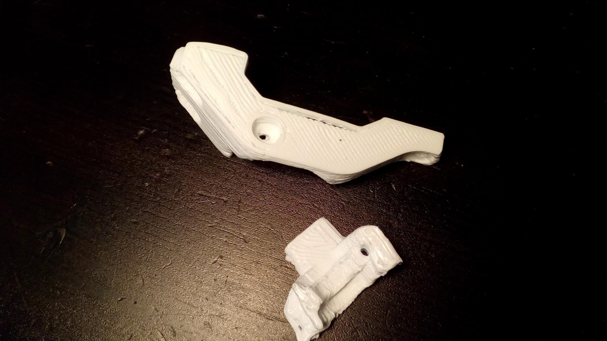

Malheureusement, quand j'imprime une pièce, la précision n'est pas terrible.
Avez vous des conseilles à me donner pour améliorer la précision de l'impression.

@ThomasCharbo : bonne nouvelle pour ton soucis de capteur de calibration. Concernant la qualité des pièces sur les photos ci-dessus, en effet , c'est pas terrible ... .
Quelques questions :
1 - as tu correctement réglé ton Z0 machine (hauteur de première couche)?
2 - quel matériaux as tu utilisé pour ces impressions ?

Bonjour, désolé pour le temps de réponse, je n'avais pas vu votre message.
Pour ces impressions, j'ai utilisé du plastique "PLA".
Pour la calibration, je ne pense pas l'avoir bien faite car je ne n'arrive pas à faire le test de la feuille (distance entre la buse et la plateau chauffant).

@ThomasCharbo : pour la calibration, normalement ça se passe en 3 temps sur une delta :
calibration 1 : le delta radius pour trouver le centre et corriger les éventuelles erreurs de géométrie de la machine.
calibration 2 : grille de calibration de la géométrie de la surface d'impression
calibration 3 : gamma max (ce que tu appelles le réglage "feuille de papier").
Si tes calibrations ne fonctionnent pas, il pourrait être utile de tester le bon fonctionnement de ton capteur avec la commande M119 dans repetier (microswich non pressé puis pressé manuellement). Tu dois observer un changement d'état (0=ouvert ; 1=fermé)
