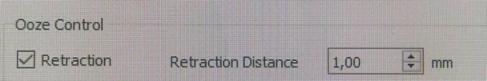

Jonathan_Pucel Posté(e) Aout 21, 2019 Partager Posté(e) Aout 21, 2019 J'ai trouvé dans "magis.xml" : 1.5 All 0.02 0 Si c'est là, que faudrait-il changer ? MerciNon c'est dans le logiciel que tu utilises pour préparer tes impressions, cura ou simplify 3D selon celui que tu utilises.Du doit avoir un réglage qui permet de modifier la distance de rétractation du filament.Je te joint une capture du parametre en question dans simplify 3D.Envoyé de mon ONEPLUS A3003 en utilisant Tapatalk Lien vers le commentaire Partager sur d’autres sites More sharing options...
Pasqualini Posté(e) Aout 21, 2019 Auteur Partager Posté(e) Aout 21, 2019 J'utilise comme Slicer "Cura by Dagoma". C'est une version simplifiée de Cura. J'ai trouvé dans les réglages "Magis.xml", dans la rubrique <Filament name="Other PLA type"> : <retraction_amount>3.5</retraction_amount> Le "<Filament name="Other PLA type"> " correspond au filament que j'utilise. Je pense que <retraction_amount>3.5</retraction_amount> est équivalent à Retractation Distance 1.00. Si c'est bien cela que conseillez vous comme valeur pour remplacer 3.5 ? Merci Lien vers le commentaire Partager sur d’autres sites More sharing options...
Jonathan_Pucel Posté(e) Aout 21, 2019 Partager Posté(e) Aout 21, 2019 J'utilise comme Slicer "Cura by Dagoma". C'est une version simplifiée de Cura. J'ai trouvé dans les réglages "Magis.xml", dans la rubrique :3.5 Le " " correspond au filament que j'utilise. Je pense que 3.5 est équivalent à Retractation Distance 1.00. Si c'est bien cela que conseillez vous comme valeur pour remplacer 3.5 ? MerciTu peux essayer de diviser par deux la distance, regarde si ça ne te créer pas des petits fils indésirable quand l'imprimante passe un point à un autre. Sinon tu augmente un peu.Faut tester pour voir ce que ça donne.Envoyé de mon ONEPLUS A3003 en utilisant Tapatalk Lien vers le commentaire Partager sur d’autres sites More sharing options...

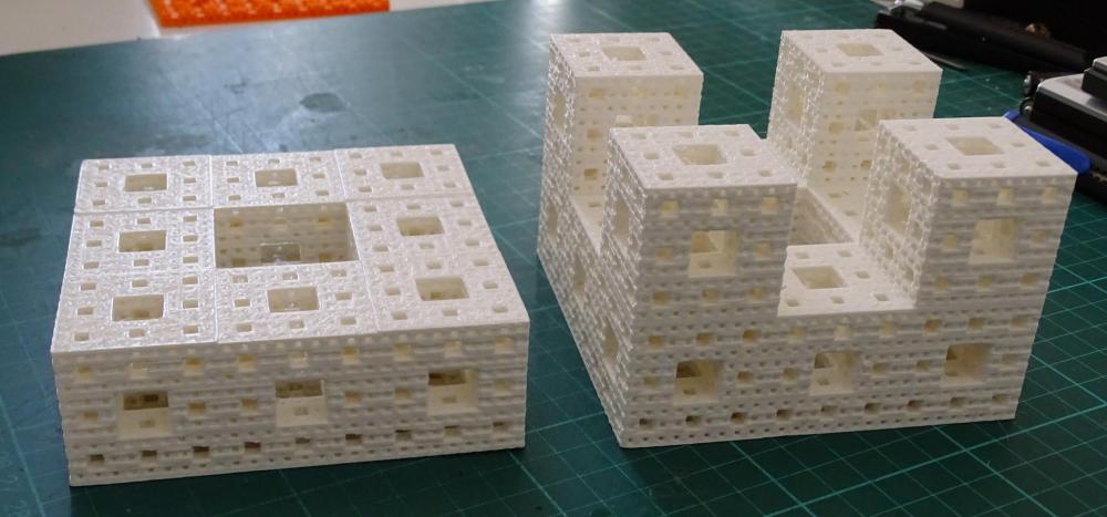

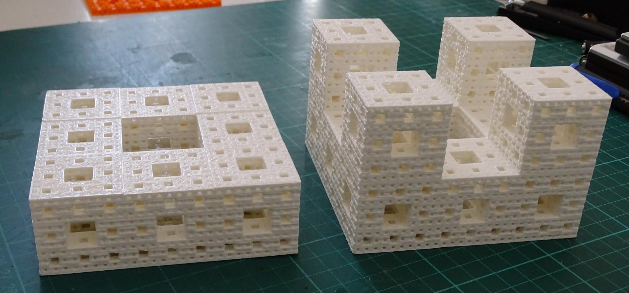

Pasqualini Posté(e) Aout 29, 2019 Auteur Partager Posté(e) Aout 29, 2019 Voici la photo. L'éponge de Menger a été réalisée en 2 parties pour éviter de mettre des support dans le grand cube vide central. Il faut maintenant que je les colle. Je cherche une colle invisible et à prise rapide. J'ai déjà utilisé une colle ,colle cyanhydrique. Elle colle très bien mais elle colle aussi très bien les doigts. Je préférerais autre chose. Avez vous une suggestion ? Merci. 1 Lien vers le commentaire Partager sur d’autres sites More sharing options...
