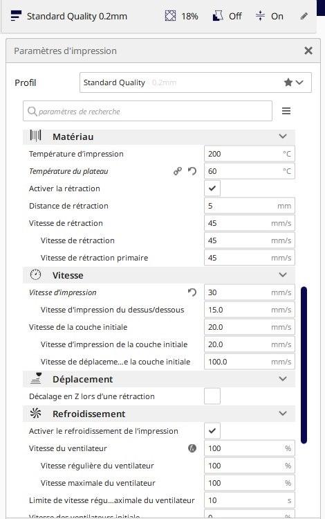

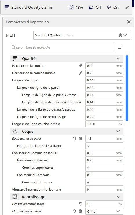

Bonjour je viens vers vous pour quelques conseils. Je suis nouveau dans l'impression donc je découvre doucement.
J'ai eu des problèmes d'adhérence que je pense avoir résolu car depuis lors tout va bien. Mon problème si on peu appeler ça un problème est que mes impressions sont très longue.
Par exemple ici j'ai lancé la réalisation d'un masque d'une taille de plus ou moins 20 * 20 * 20 cm et l'estimation du temps d'impression est de + de 3 jours pour un poids de PLA de 367g.
Je vous joint les caractéristiques cura de l'impression. Il faut savoir que j'ai rajouté des supports avec un taux de remplissage 15%.

Pour réduire le temps d'impression consacré au masque que tu vas imprimé, tu peut modifier les paramètres suivant :
  • Réduit le volume des supports > Actuellement tu as opté pour 15%, si tu opte 10% tu gagneras quelques heures.
  • La vitesse d'impression > Actuellement tu as opté pour 45mm/s > Tu peut opter pour 60mm/s > attention la tension des courroies doivent être parfaitement réglé. Tu peut même aller au de là de 60mm/s, exemple 100mm/s, mais c'est à tes risques et périls. Plus ta vitesse d'impression sera élevé, plus la qualité sur le masque sera répercuté > il sera de moins en moins joli.
    Je rappel que la vitesse maximum toléré (indication de Creality) par une CR-10S est de 150mm/s.
    Attention ! Si tu viens à augmenter la vitesse à 90mm/s, ton temps d'impression sera divisé par 2 seulement, mais la qualité sur le masque s'en ressentira fortement.
    Pire... tu peut voir ton impression être arraché pendant l'impression en raison d'une vitesse trop élevé.

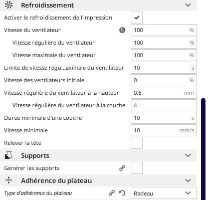

  • Si tu maitrise "parfaitement bien" tes premières couches, tu peut supprimer ton radeau > En utilisant qu'une bordure tu gagnera 1 à 2  heures.
  • Tu peut aussi réduire le remplissage de ton masque, en baissant à 10%, ton masque sera moins solide, mais tu gagnera encore quelques heures.
  • Tu peut opter pour des "Supports Arborescent" (sous Cura) qui te feront gagner là aussi de précieuses minutes (voir heures) comparé à des supports traditionnel. Mais attention, c'est encore "Expérimental".

Merci pour vos réponses.
Bosco2509je ne souhaite pas spécialement aller vite mais je trouvais que le temps calculé total pour l'impression était longue. Car ici c'est un masque que j'imprime relativement peut de matière a extruder (367g).
Tu indiques La vitesse d'impression > Actuellement tu as opté pour 45mm/s > Tu peut opter pour 60mm/s > : Je crois que dans les images de ma configuration c'est indiqué 30mm/s et 15mm/s pour la couche du dessous et du dessus.

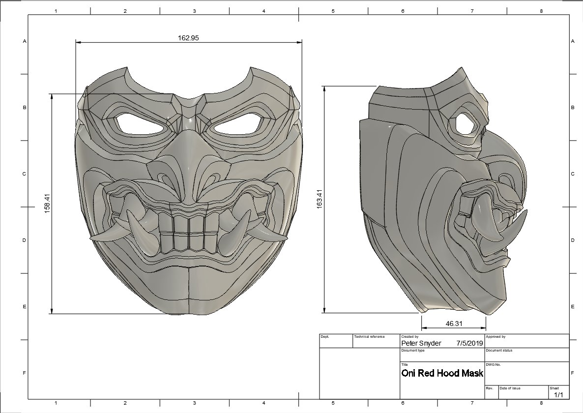

Voir image du masque, j'ai agrandit les cotes sous cura. C'est un masque qui serra pour un déguisement.

Bonjour @be04781,
@Bosco2509 avait mal lu, ta vitesse d'impression actuelle est bien de 30 mm/s. Comme il l'indique dans son message, tu peux monter à 60 mm/s sans pour cela obtenir un résultat horrible... Au-delà, c'est à tes risques et périls...
Il faut savoir que plus une impression occupe de surface du plateau, plus cette impression sera longue, même si la quantité de matière extrudée n'est pas très importante. Tu pourrais essayer sur Cura de placer ton masque vertical, comme sur l'image de ton dernier message, et avec les supports qui vont bien pour voir si tu y gagne en temps.
