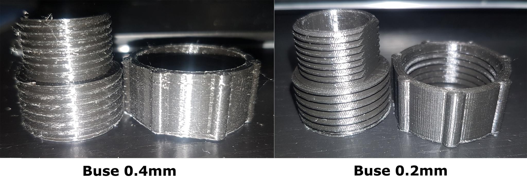

Psykokwak Posté(e) Aout 27, 2019 Partager Posté(e) Aout 27, 2019 Hello à tous, J'ai remplacé la buse de ma U30 Pro (complètement stock) pour gagner en résolution. J'ai pris une buse en 0.2mm (0.4mm d'origine) achetée ici : https://fr.aliexpress.com/item/32939546193.html Dans Cura (4.1) avec les paramètres suivants : Buse : 0.2 Hauteur de couche : 0.05 Hauteur de couche initiale : 0.1 Largeur de ligne : 0.2 Vitesse impression : 40mm/s Vitesse couche initiale : 10mm/s J'obtiens un truc pas mal du tout. Par contre c'est lloonnnnnggg à imprimer 1 Lien vers le commentaire Partager sur d’autres sites More sharing options...

jojonathan Posté(e) Aout 27, 2019 Partager Posté(e) Aout 27, 2019 Salut! J'essaie une buse de 0.2mm sur mon Anet A8, c'est déjà la 2ème que j'essaie, j'ai vraiment une super mauvaise extrusion (presque rien ne sort). J'ai pourtant essayé de déboucher la buse, à la main ca sort à peu près... J'ai mis 20mm de vitesse d'impression, est ce qu'il y a un truc que j'ai raté? Faut il diminuer le flow par exemple? Lien vers le commentaire Partager sur d’autres sites More sharing options...
Psykokwak Posté(e) Aout 27, 2019 Auteur Partager Posté(e) Aout 27, 2019 Hum. Je ne vais pas pouvoir t'aider. J'ai simplement remplacé la buse et les paramètres que j'ai indiqué. Ça a fonctionné du premier coup. Tu utilise quoi comme bobine ? Peut être ton PLA qui est pas adapté ? Sinon peut être que la buse chauffe mal et qu'elle n'est pas à la bonne température ? Lien vers le commentaire Partager sur d’autres sites More sharing options...
jojonathan Posté(e) Aout 27, 2019 Partager Posté(e) Aout 27, 2019 J'utilise du PLA Sakata 3D RE-850 recyclé, c'est peut etre ca... J'ai essayé avec plein de températures différentes, de flow rates différents... Rien à faire. Lien vers le commentaire Partager sur d’autres sites More sharing options...
Psykokwak Posté(e) Aout 27, 2019 Auteur Partager Posté(e) Aout 27, 2019 Essaie avec une autre bobine. Regarde aussi si la buse chauffe correctement. Peut être que le contact thermique entre le bloc de chauffe et la buse n'est pas bon. Lien vers le commentaire Partager sur d’autres sites More sharing options...
jojonathan Posté(e) Aout 27, 2019 Partager Posté(e) Aout 27, 2019 Ah oui tu as raison! En effet ma buse n'était pas parfaitement collée au support... Mon ancienne buse était plus courte. Maintenant le PLA sort bien, il faut que je trouve de bons settings car j'imprime des pièces de 6mm et ca ressemble à un gros chou fleur mou Merci! Lien vers le commentaire Partager sur d’autres sites More sharing options...
