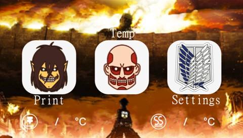

Entre temps j'en ai profité pour pour changer le thème de l'écran : tous les bmp et la musique sont passés à la moulinette  'Attack on Titans'.
La musique d'allumage est l'intro 8 secondes de la serie,chaque écran a un theme différent  avec icones qui vont bien avec.
Les enfants ( grands) adorent,..le papa aussi. Kitsch à mort mais bien plus sympa que l'écran bleu et blanc.
un exemple

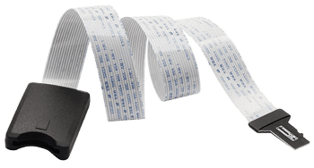

Je te conseille de commander également le lecteur de carte SD externe pour l'écran   très facile à placer à l'exterieur à l'aide d'un double face.  Gerelateerde afbeelding
Car....9 chances sur dix que la carte ne soit pas flashée.

Le petit plus plus est le montage du lecteur de carte SD de l'écran qui va te permettre de flasher l'écran,même quand l'imprimante est remonté.
