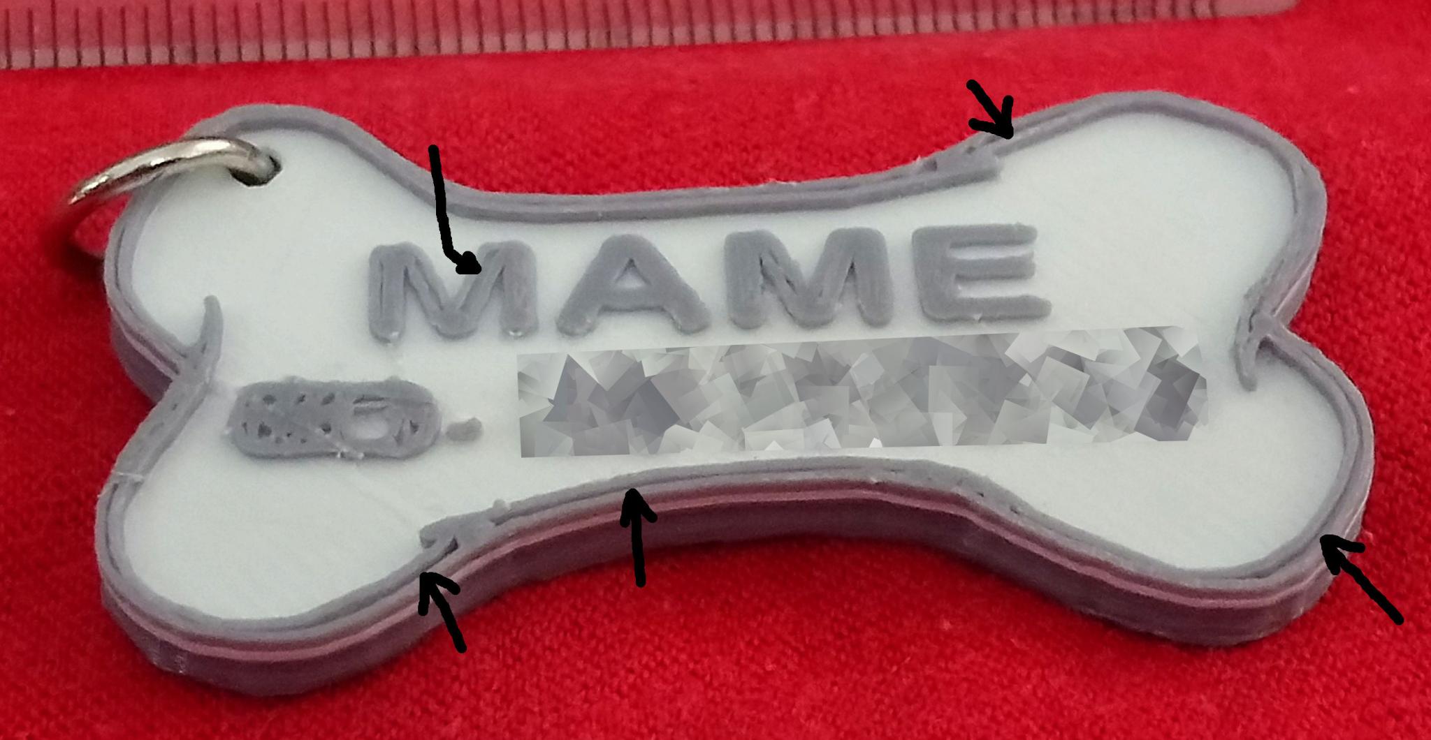

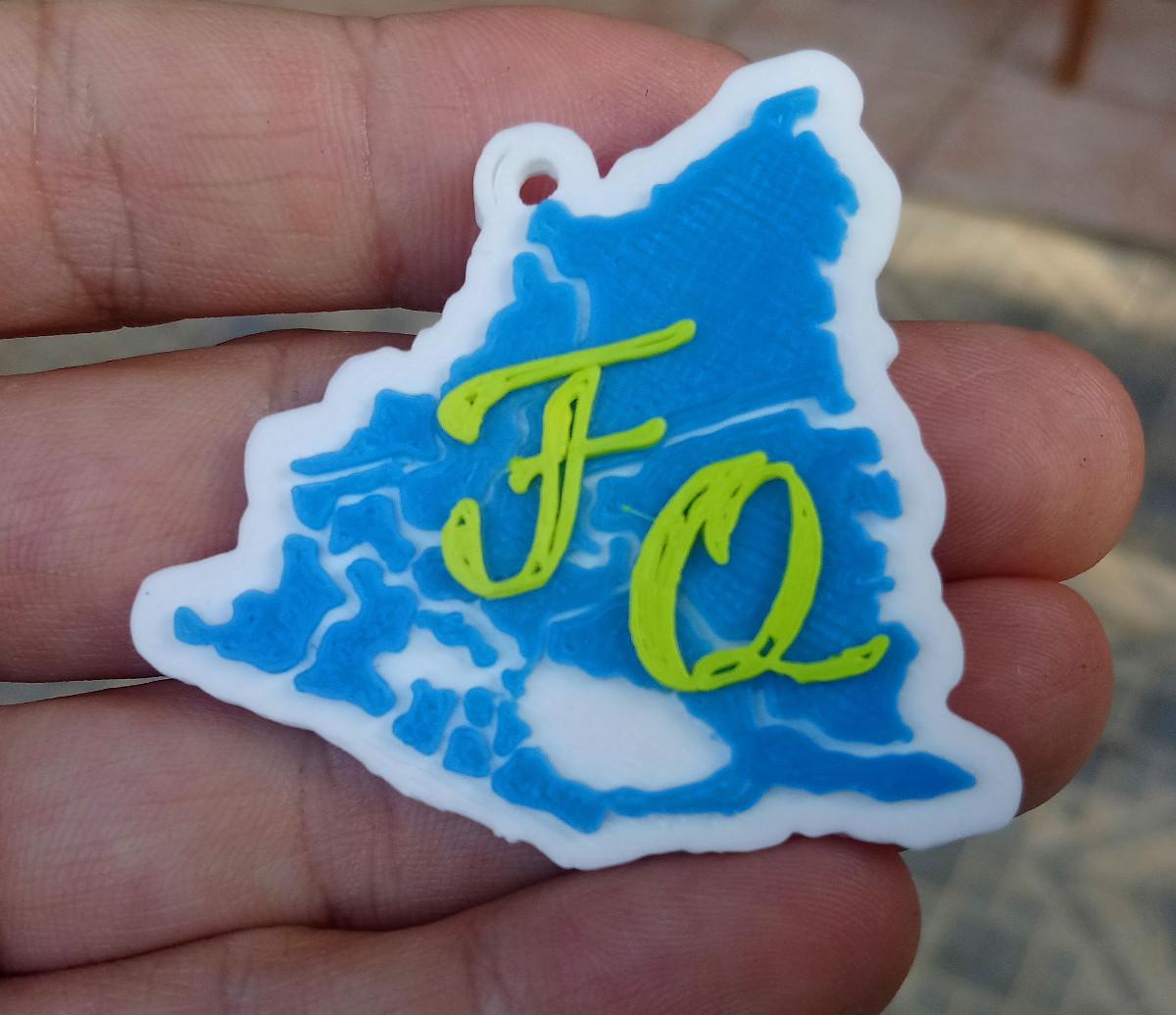

J'ai réalisé des porte-clés et des pendentifs pour chiens.

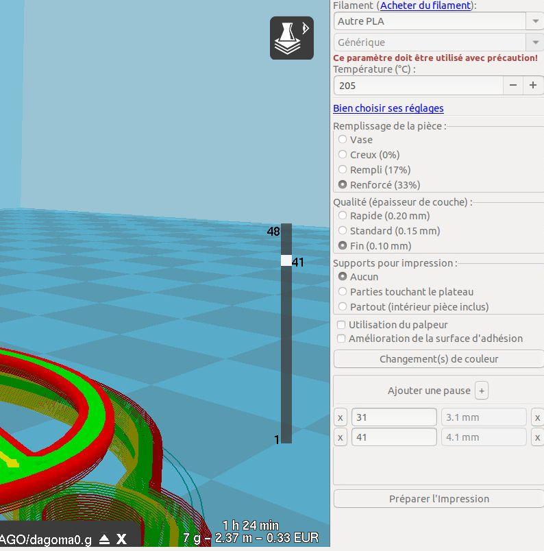

Je créé les modèles avec Inkscape, je leur donne une 3D avec TinkerCad, je les slice avec "Cura by Dagoma" et je les imprime en PLA avec ma DagoEasy200 configurée pour être la plus précise possible...
Mais au final, il y a des zones qui restent ouvertes, vides... L'intérieur des lettres F & Q, mais aussi les M de "Mame" ou la bordure de l'os...
Les modèles 3D ne présentent pas du tout ces ouvertures...

Auriez-vous une idée d'où cela pourrait venir ?

Vu que tu imprime déjà en 1.0 je te conseillerais dans l'ordre de:
Bien mettre le plateau à plat.
Augmenter légèrement la température d'impression
Augmenter légèrement la taille des lettres.
Faire un essaie avec un autre slicer

Le vide vient ,pour moi, simplement du fait qu'il n'y a pas suffisamment de largeur pour faire un contour plus un remplissage, soit tu augmentes la largeur, soit tu la diminues, ou mieux, passes sur une buse en 0,2 😉
C'était mon intuition aussi...
J'utilise une DagoEasy200 et il n'y a pas cette option dans "Cura by Dagoma". Il faut que je me lance dans l'aventure d'un autre slicer...
Je vais essayer ça...
