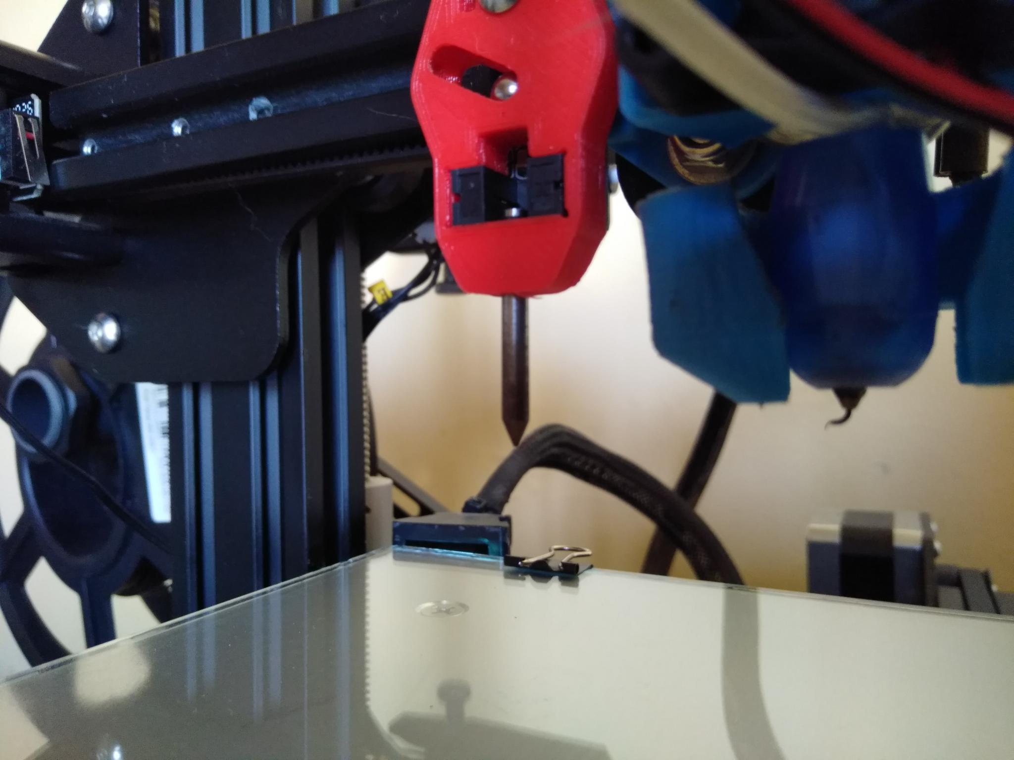

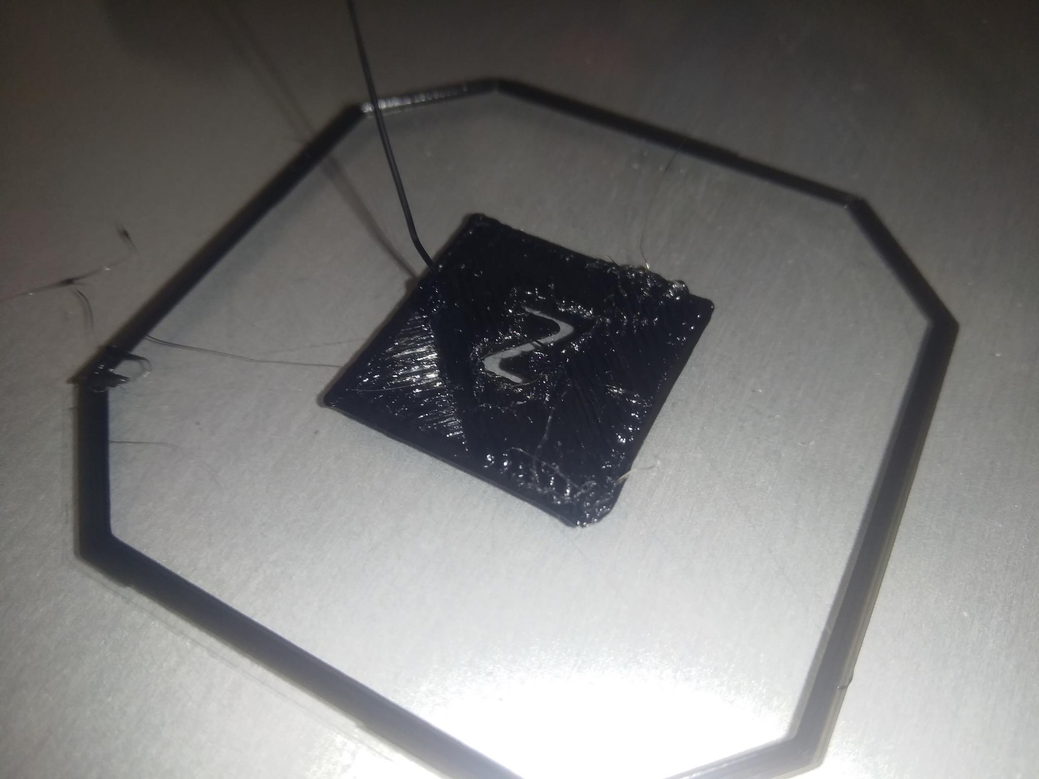

Swija_033 Posté(e) Septembre 6, 2019 Posté(e) Septembre 6, 2019 Bonjour à tous je m'en remets à vous avant d'exploser à grand coups de marteaux une MKS Gen L ainsi qu'un TouchMI qui commence sérieusement à me sortir par les yeux ! Je viens de monter une MKS Gen L (V1.0) avec des TMC2208 et un LV8729 pour l'extrudeur, les vref sont de 0.73v pour les TMC sur X Y Z et 0.75v pour le LV, le tout sur un marlin 1.1.9 qui proviens du github de Fourmi ( je vous joint les deux fichiers de config ), mon problème est qui est impossible de régler cette saloperie de touchmi, j'ai suivi la notice à la lettre, j'ai essayé d'autres méthodes que certains youtubeurs utilisent pour ce fameux capteur et à chaque fois je me retrouve avec une buse qui viens fracasser mon verre et évidement faire une impression médiocre a souhait. J'ai même été jusqu’à plier une feuille en 4 pour régler le z offset et même encore là, la buse fait n'importe quoi, on voit très bien qu'elle est beaucoup trop proche du verre et forcement vous connaissez la suite ... De plus capteur TouchMI qui a même pas 6 mois qui était montée sur le support aio sans être branché jusqu’à ce que je change de carte mère, et le palpeur est déjà oxydé et une des deux bagues "o-ring" séchée et cassée ... Je précise que l’imprimante est dans mon salon où il fait 21° au minimum donc pas de raison de s'oxyder si vite. Comme j'ai tout changé d'un coup je n'étais pas réellement sur que ce soit le capteur, j'ai hésité avec les vrefs mais je vois que la plupart des personnes ont la même que moi sauf le guerro locco qui les a mis a 0.9v, du coup je sèche un peu et je prends un bouilli infernal ! merci d'avance pour votre aide Configuration.h Configuration_adv.h
Fourmi Posté(e) Septembre 8, 2019 Posté(e) Septembre 8, 2019 (modifié) Sympa ! La "saloperie" de capteur il marchait avant de tout changer ? Tu le règles comment ce con de capteur toi ? par le LCD ? en ligne de commande ? ça peut être plein de choses ton soucis ( Matèriel, configuration ou meme le client aussi...) Déja dans configuration.h Commentes déja la ligne >#define Z_SAFE_HOMING cette ligne je l'actives automatiquement quand tu as le #define touchMI J'aimerais une video de " comment je règle mon capteur ..." ,pour voir comment tu t'y prends pour faire la procédure. Tu peux faire aussi 2 fois la commande G29 V4, tu me donnes le resultat pour comparer les différences entre les 2 mesures. Quand t'as un problème..... avant de vider ton sac sur les réseaux sociaux, consulte en premier le support client, c'est la base ! @ bientot @Swija_033 Modifié (le) Septembre 8, 2019 par Fourmi

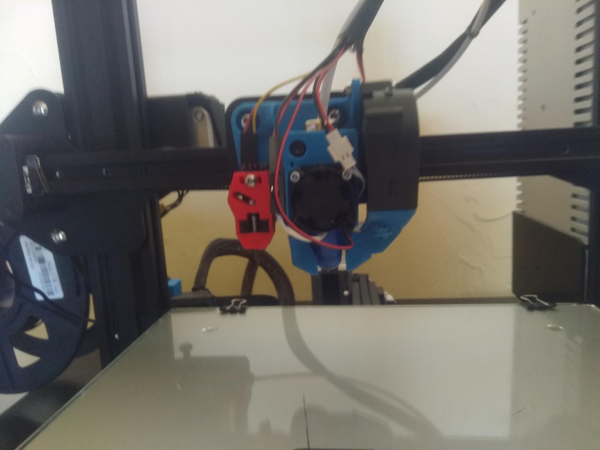

fran6p Posté(e) Septembre 11, 2019 Posté(e) Septembre 11, 2019 (modifié) Au vu des résultats du G29 V4, ton plateau est incliné plus haut à gauche qu'à droite de 0,3mm à 0,4mm . Ton axe X est-il bien parallèle à la base de la structure et perpendiculaire aux montants du Z? Modifié (le) Septembre 11, 2019 par fran6p
Swija_033 Posté(e) Septembre 11, 2019 Auteur Posté(e) Septembre 11, 2019 à l’instant, fran6p a dit : Au vu des résultats du G29 V4, ton plateau est incliné plus haut à gauche qu'à droite de 0,2mm. Ton axe X est-il bien parallèle à la base de la structure? C'est ce que je me suis dit a la lecture des résultats ! du coup j'ai resserré l’intégralité de l'imprimante et retendu les courroies, tout était bon, par contre en enchainant les G29 V4 j'ai un décalage à chaque fois comme si il incrémentait approximativement 0.020 à chaque mesure, du coup j'ai mis ma buse au niveau de mon z offset et j'ai réglé le plateau le plus droit possible avec les molettes, j'ai refait un z offset du touchmi depuis le début. et voila les résultat de 4 x G29 V4 d'affilé LUS : 0 1 2 3 4 LUS : 0 +0.098 +0.063 +0.058 +0.065 +0.080 LUS : 1 +0.093 +0.053 +0.033 +0.043 +0.055 LUS : 2 +0.055 +0.025 +0.020 +0.023 +0.038 LUS : 3 +0.070 +0.035 +0.025 +0.033 +0.043 LUS : 4 +0.090 +0.043 +0.023 +0.013 +0.005 LUS : 0 1 2 3 4 LUS : 0 +0.123 +0.085 +0.078 +0.088 +0.105 LUS : 1 +0.110 +0.070 +0.055 +0.063 +0.073 LUS : 2 +0.078 +0.045 +0.040 +0.045 +0.058 LUS : 3 +0.088 +0.058 +0.048 +0.055 +0.068 LUS : 4 +0.110 +0.070 +0.043 +0.030 +0.025 LUS : 0 1 2 3 4 LUS : 0 +0.138 +0.108 +0.103 +0.105 +0.125 LUS : 1 +0.133 +0.093 +0.078 +0.083 +0.095 LUS : 2 +0.095 +0.068 +0.063 +0.068 +0.083 LUS : 3 +0.110 +0.080 +0.070 +0.075 +0.085 LUS : 4 +0.133 +0.088 +0.065 +0.055 +0.050 LUS : 0 1 2 3 4 LUS : 0 +0.160 +0.128 +0.118 +0.133 +0.148 LUS : 1 +0.150 +0.113 +0.100 +0.105 +0.115 LUS : 2 +0.123 +0.090 +0.080 +0.090 +0.100 LUS : 3 +0.133 +0.103 +0.093 +0.098 +0.110 LUS : 4 +0.153 +0.110 +0.090 +0.073 +0.068 Du coup je suis un peu perdu là D'autant plus que j'ai plusieurs impressions pro qui attendent.

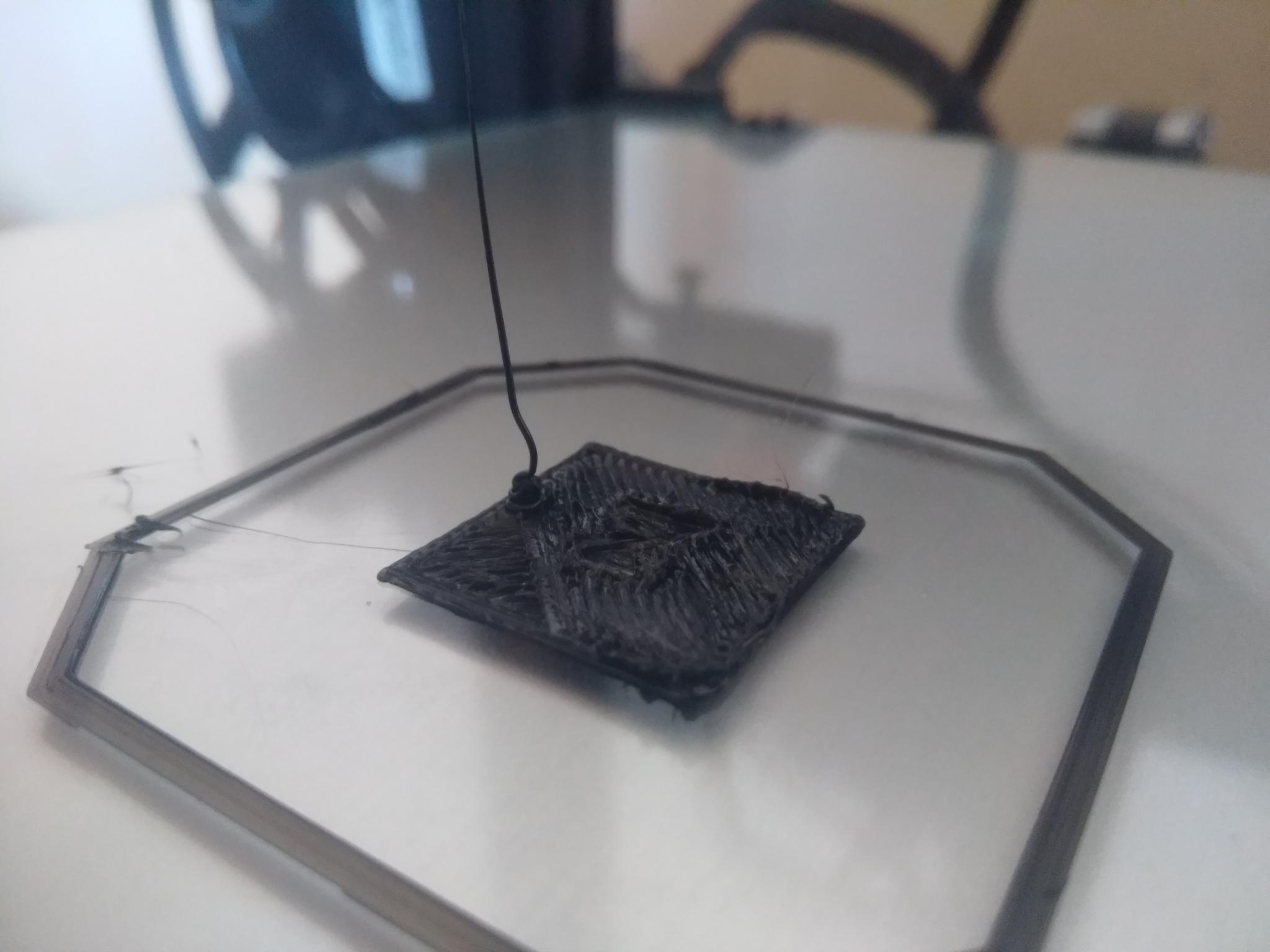

Swija_033 Posté(e) Septembre 18, 2019 Auteur Posté(e) Septembre 18, 2019 Le 16/09/2019 at 08:09, Fourmi a dit : Bonjour , A déja c'est beaucoup mieux !! Pour moi c'est cohérent, on est au centième, par contre oui il faut bien initialiser avant de faire un G29, il faut bien un point de référence, donc enchainer les G29 sans refaire un homing c'est pas bon. Bonjour, Tant mieux si ça va de ce côté ci, par contre ça n'a absolument pas résolu le problème de nivellement, je vais essayer d'isoler le problème en retirant le palpage du gcode (vu que le plateau est aligné nickel à la buse) en espérant isoler le problème. J'ai l'impression que le palpage fait une correction par dessus une autre et donc corrige deux fois trop au point de mettre la buse presque dans le verre

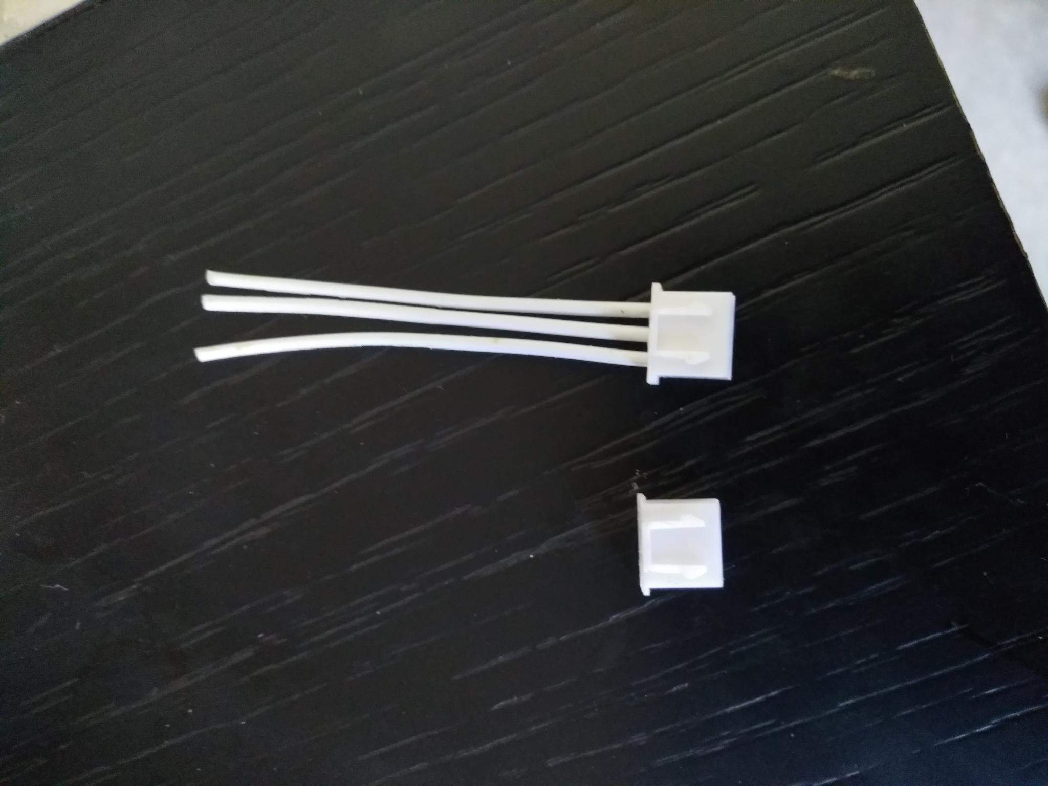

Swija_033 Posté(e) Septembre 23, 2019 Auteur Posté(e) Septembre 23, 2019 (modifié) Bon ben après plusieurs jours à m'acharner et à avoir envi de tout vendre pour la remettre d'origine j'ai fini par trouver le soucis ! Le fameux connecteur fourni avec le Touchmi ! les fils étaient très mal sertis et devaient faire un contact foireux, je ne blâme absolument pas Fourmi puisque ça m’étonnerais fortement qu'il passe ses soirées à sertir lui même les connecteurs Donc tout ceux qui ont un problème similaire au miens testez la résistance à la traction des câbles, personnellement il a glissé tout seul dans le connecteur, alors que son frère en face tiens très bien, du coup j'ai coupé en deux et j'ai fait soudure/gaine thermo et depuis tout fonctionne ! c'est vraiment trop sadique comme panne !!! Le fait d'avoir testé une impression sans palpage (j'ai viré tout le gcode de fourmi) et comme par hasard impression nickelle ! alors le pourquoi du comment me demandez pas, je suis électricien de métier et même moi j'étais outré (Vu que c'est un contact sec via capteur optique et non un signal modulaire je ne vois pas pourquoi ça bug, cela devrait être tout ou rien ...) Merci @Fourmi @fran6p @Tircown Modifié (le) Septembre 23, 2019 par Swija_033 1
