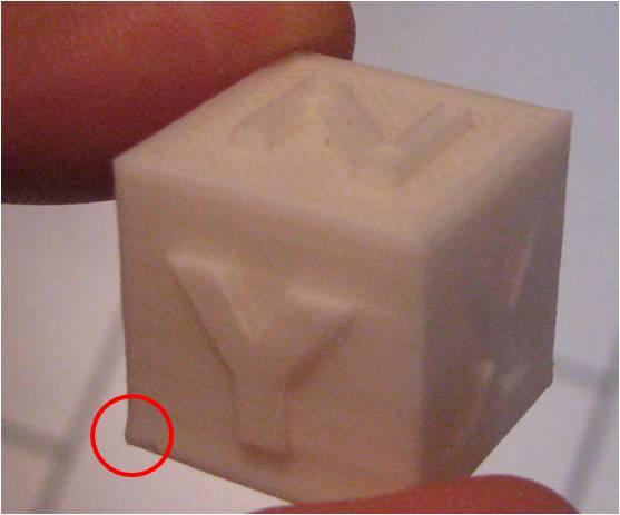

Alors, en branchant l'imprimante directement à l'ordi j'ai pu réaliser ma première impression, le cube de test X,Y,Z.
1. le résultat est pour moi très satisfaisant. J'ai juste un problème sur la hauteur (Z) du cube qui est de 19,5 mm alors que la largeur (X) et la profondeur (Y) sont correctes (X=20,05 et Y=20,04). A noter également un léger boudin au niveau de la (des) première couche(s) (voir photo, rond rouge). Ceci peut expliquer le défaut sur le Z. Y-a-t-il un réglage à réaliser ?

Bonjour @Felkin,
Ton cube a l'air plus que correct. Pour ton problème de lecteur de carte SD, il faudrait contacter le SAV du marchand chez qui tu as acheté ton imprimante.
Ce que tu appelles un "boudin" se nomme un pied d'éléphant. Cela peut venir d'un point dur sur l'axe Z ou d'un coupleur (pièce qui relie le moteur Z à la vis de l'axe Z) trop souple. Personnellement, j'ai résolu ce problème en imprimant un nouveau coupleur rigide et en l'installant à la place de celui d'origine.

Pour le "pied d'éléphant", c'est pas super marqué. Si c'est un point dur ce serait pas de bol que ce soit pile-poil sur la première couche, non ?
Au cas ou, aurais-tu le lien pour le coupleur ?

Voici le lien vers le coupleur : https://www.thingiverse.com/thing:1956622
