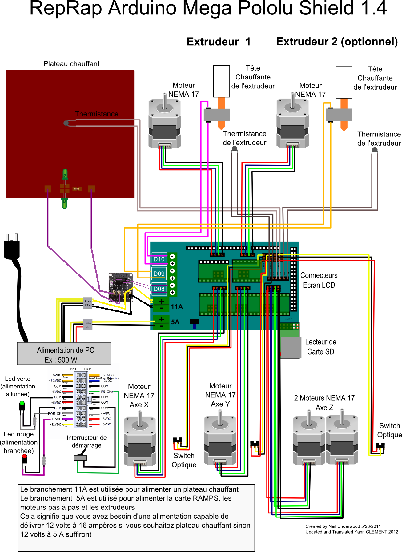

Branchement du plateau en D8 et de la thermistance en T1 sur la carte:
exemple.thumb.jpg.48211b9999e15fa84662ea
Dans le firmware Marlin fichier Configuration.h, faire défiler jusqu’à la ligne qui correspond:
Définir MOTHERBOARD 33 (qui correspond a D10 Extrudeur, D09 ventilateur, D08 Lit chauffant)

437px-Resume-branchements-RAMPS.png.81ae
Source du schema:  http://reprap.org/wiki/Prusa_i3_Rework_Cablage_electrique/fr

Alors j'ai une question peut être un peu idiote mais ce n'est pas grave.
Sur le schéma on peut voir que que sur le câblage de la borne 11A on raccorde 4 câbles (2 jaunes + et 2 noirs -) Est ce vraiment nécessaire si oui pourquoi ?
Modifié (le) par FBR39120
Salut @FBR39120 ,
Parce que ça permet de réduire le courant par 2 dans chacun des fils. Il y a donc moins d'échauffement dans chaque fils.
Modifié (le) par pommeverte
Donc on raccorde les 4 fils de l'ATX POWER sur les + et le - de la RAMP pour alimenter le plateau chauffent et on raccorde les 2 fils de l'IDE sur le + et le - de de la RAMP pour alimenter les moteurs, le probe et les endstop.
Il n'y a pas besoin d'un relais entre le plateau et le la carte
Il y a 4 heures, FBR39120 a dit :
2 fils de l'IDE
j'imagine que tu veux dire Molex, non?
A priori, c'est prévu pour s'en passer, donc oui, il n'est pas nécessaire, SAUF évidemment si ton plateau consomme plus de 11 ampères, bien sûr. 😉

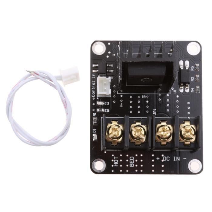

Alors le problème c'est que je ne la connais pas il n'y a rien d'indiqué sur le plateau mais après avoir testé ce dernier sur la ramps ça s'est mis en sécurité donc je suppose que ça demande plus de 11A. Alors je vais mettre un mofset ou un  relais statique SSR40dd
Plutôt un Mosfet qu'un SSR DC-DC (qui va bien chauffer 😉 ).
Le 07/03/2023 at 16:58, fran6p a dit :
Je pense que c'est comme ça que je dois le câbler sur la ramps, je n'ai pas vraiment trouvé d'infos dessus avec ce type de configuration alimentation ATX carte et mosfet
Je pense que ça se câbler comme ça
