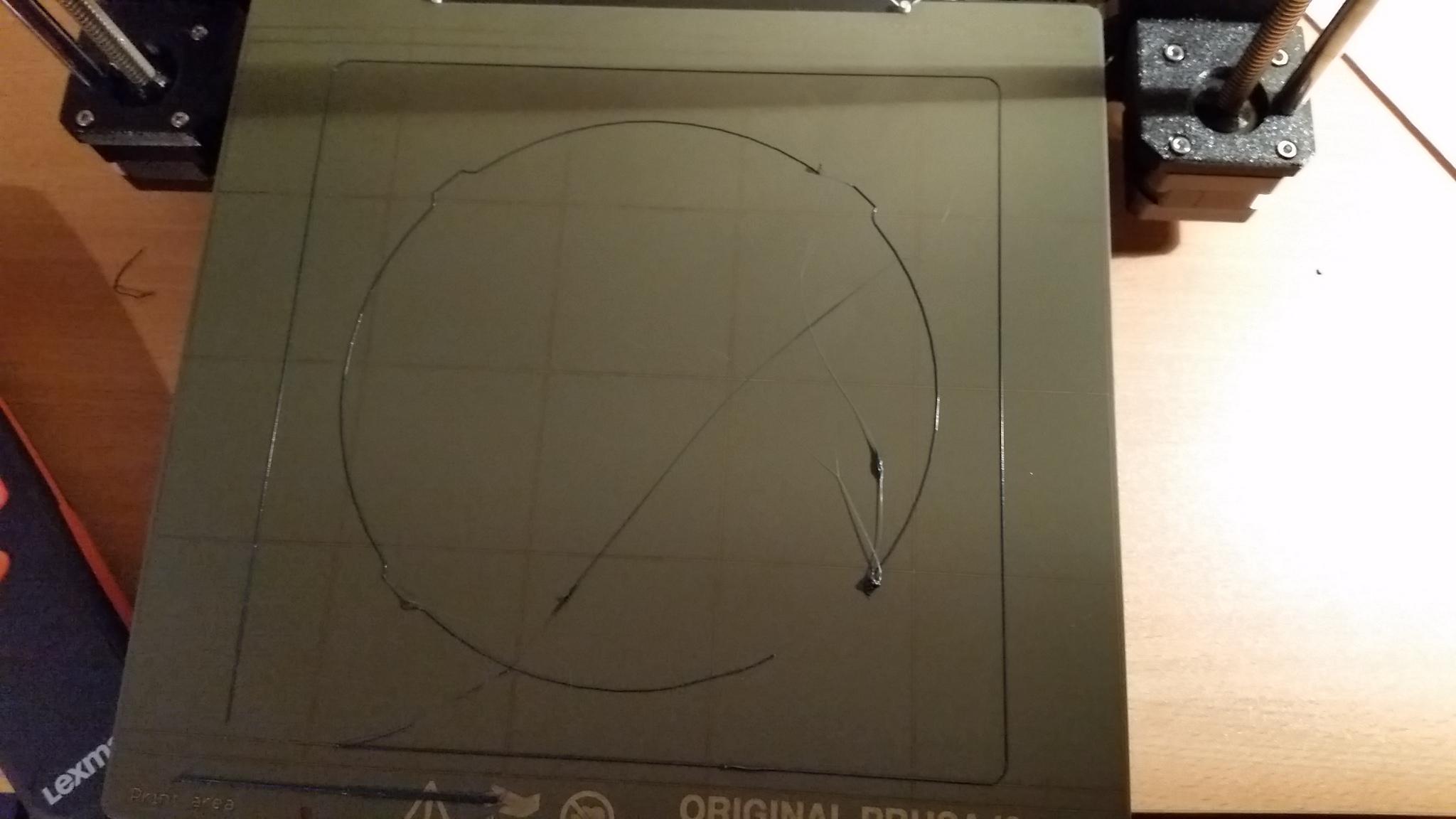

J'ai fait l'acquisition d'une Prusa MK3s que j'ai montée. Tout c'est bien passé, j'ai imprimé la bobine fournie avec le kit (PLA 1.75 0.05 England), tout nickel chrome.
Et puis à cours de PLA, j'ai commandé le Top chez prusa (le 1.75mm/ 0.02 précision ).

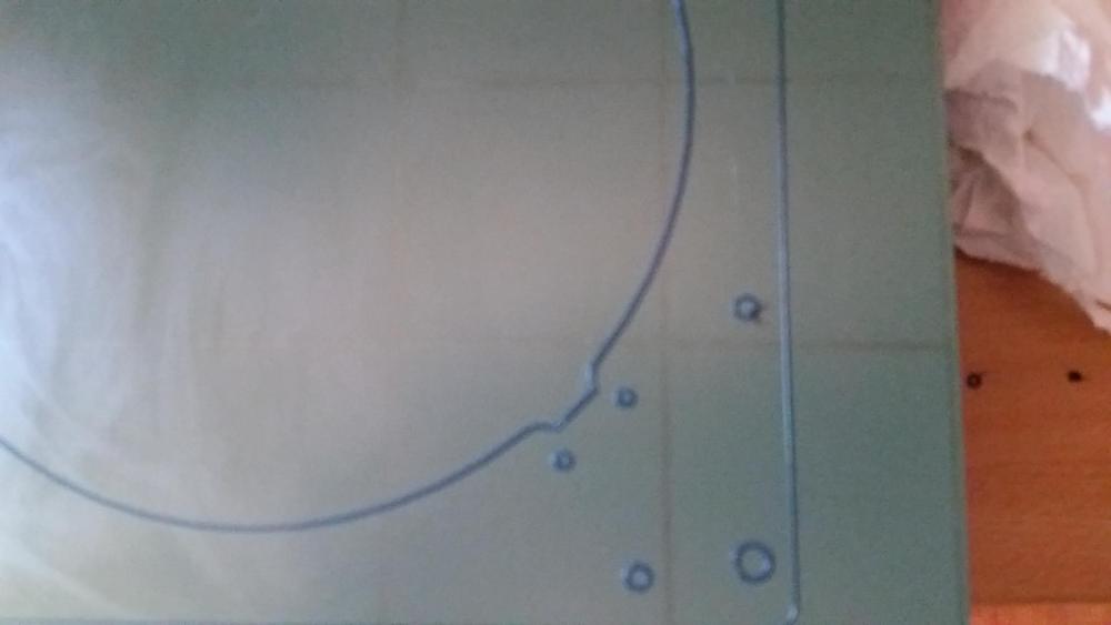

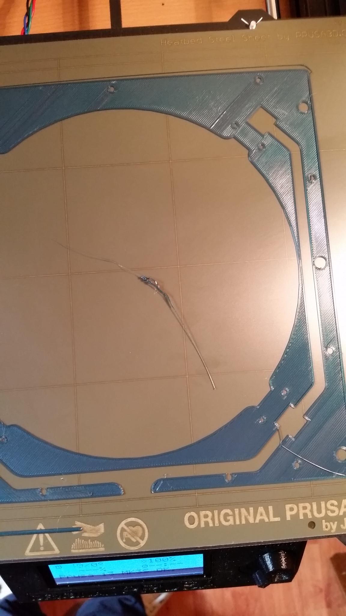

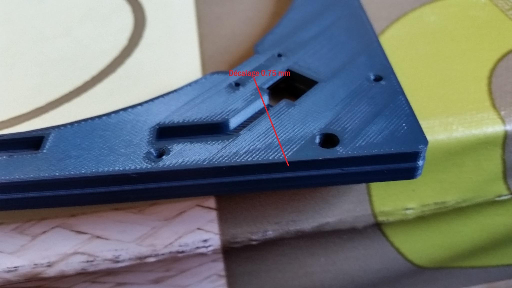

Les premières impressions se sont bien passées avec toutefois du filament fin que je n'ai jamais eu avec la bobine du kit. Puis un décalage en X des couches.

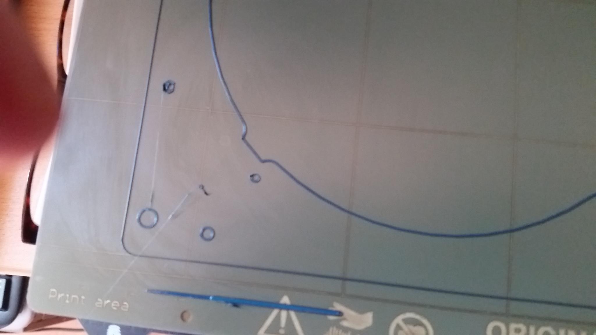

Et puis plus rien ne va; ça m'dr un max voir photo. J'utilise le PrusaSclicer 2.0 avec le profil filament Prusa. J'ai baissé la vitesse de la première couche et celle des petits périmètres.

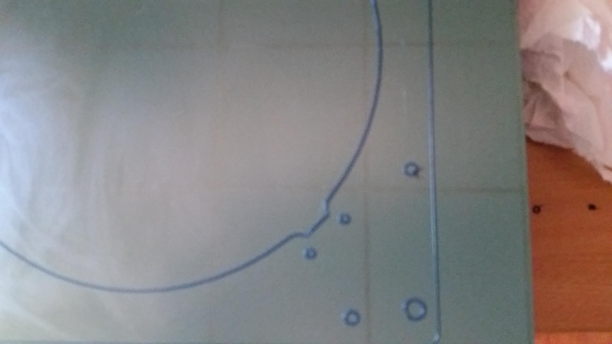

J'ai des petits cercles non fermés et parfois un  manque d'impression et  parfois des amalgames de PLA (voir photos)
J'ai tout nettoyé (la buse) et lubrifié les axes.
Je n'ai pas touché à la rétractation 0,8mm.
Toute la mécanique fonctionne. Quand je manipule l'extrudeur il coule sans problème un joli filet.
D'après votre expérience cela peut provenir de quoi ?
Merci pour votre aide.

Quand tu fais glisser toute la tête à la main sur son axe, as tu un point dur . Un endroit ou cela coince un peu voir beaucoup!
1/ regardes les tiges si elles ne sont pas griffées, j'ai du changer les roulements (griffés au début), j'en ai profité pour mettre du polymère (IGUS) et .. silence en plus...
2/comme  tu l'a montée toi même , vérifies dans le menu la tension de tes courroies, cela ressemble assez à une courroie trop lâche... ou trop tendue... support > beld statut sur le lcd, elle saute un pas ou plusieurs et ton impression se décale ! Revois alors la partie du montage axe x pour le réglage en particulier le réglage des courroies
https://prusacommunity.com/your-belt-status-and-you/
3/ il y a lubrifiant et lubrifiant.... je te conseille le lubrifiant PTFE sec de WD40 ... en bombe
4/ pour les problèmes de filament tu as un manque d'adhérence, un grand classique, il suffit d'un peu de graisse (doigts) sur le pei (voir qd tu as graissé tes axes) et c'est caisse! La solution, nettoyage à l'éponge avec du produit vaisselle et de l'eau bien sûr, bien rincer, sécher et ensuite Alcool isopropylique car ta première couche me paraît correcte...

Merci pour ta réponse FrameManager.
Pas de point dur sur les axes X et Y.
Tests courroies: X 283 et Y 280, je pense que c'est bon.
le WD40 PTFE c'est commandé.
J'ai fait un nettoyage à fond du plateau avec eau chaude et liquide vaisselle, séchage et alcool iso 92%.
J'ai relancé l'impression, la première couche démarre bien, la suite dans 6h.

Pour les tests courroies, non ce n'est pas bon....  Tu devrais te situer aux alentours de 250, c'est l'idéal quoiqu'en dit Prusa (perso suis à 244 et 255), un moment j'étais à 270 sur l'axe X et j'ais des crash!!!) ! Tes courroies ne sont pas assez serrées d'où tes décalages... Sur la MK3S, tu as un réglage sous le plateau, pour le X, revois le manuel de montage avec les deux vis.. Ensuite tu dois refaire une calibration, de mémoire, pour qu'elle recalcule la tension... Vérifies via le manuel aussi ! Sorry mais on ne le fait pas tous les jours...

Bon c'est ok, j'ai imprimé 2 pièces (6h et 3h) sans problèmes.
Donc en résumé les points très importants:
-nettoyage du plateau
-tension courroies
-lubrification des axes
