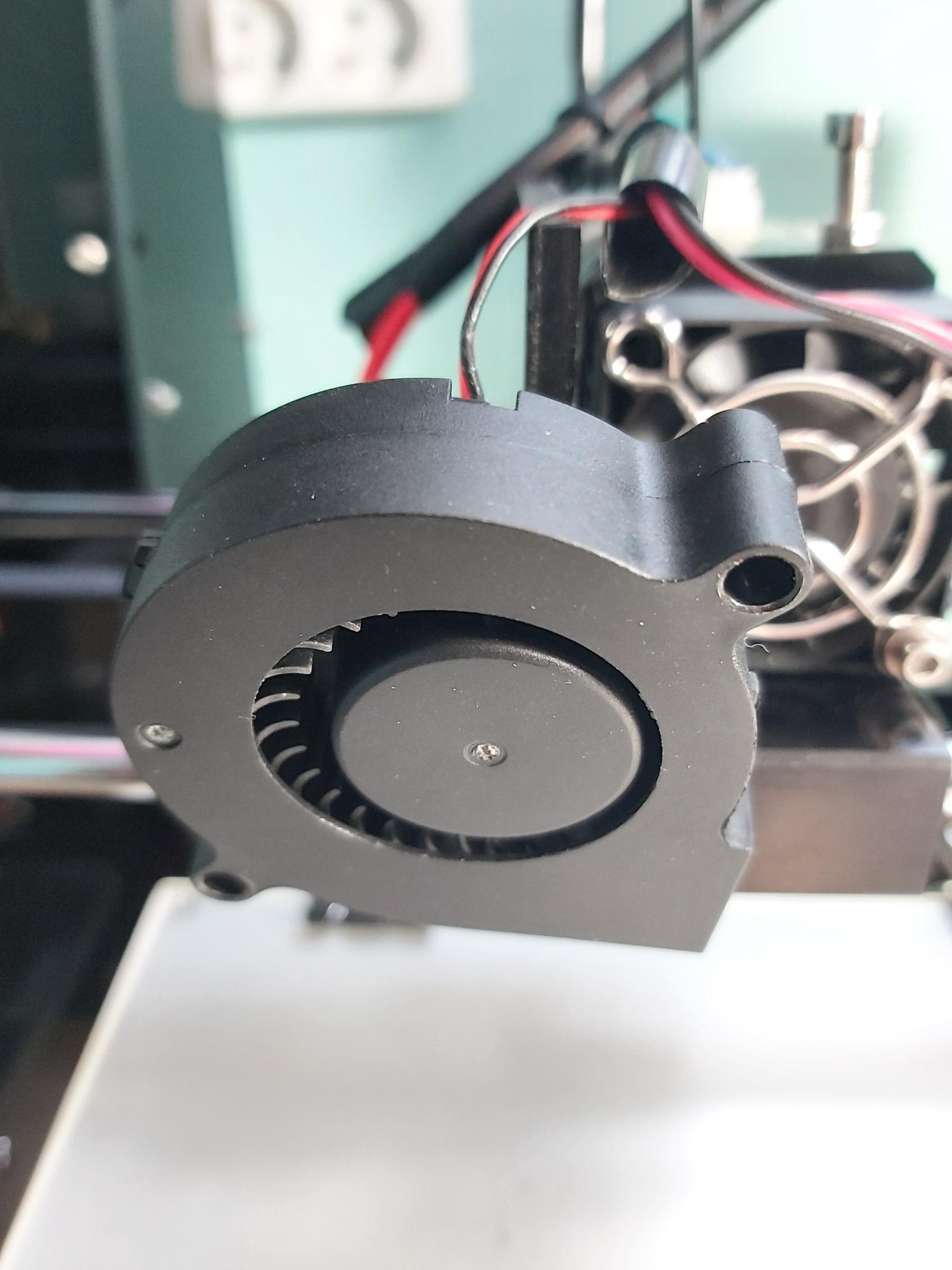

ptitemini72 Posté(e) Septembre 12, 2019 Partager Posté(e) Septembre 12, 2019 Bonjour a tous, Alors encore une fois moi avec un autre probléme sur mon Anet A6 (j'ai la poisse avec cette imprimante 3D) et donc cette fois-ci c'est mon ventilateur qui ne fonctionne plus donc plus de ventilation et gros probléme pour imprimer ce n'est pas ma sur ma carte mére car j'ai échange avec FAN1 et FAN2 et cela fonctionne mais mon ventilateur lui ne fonctionne pas. Alors il y'a possiblité de le réparer ou il faut en acheté un autre ? Lien vers le commentaire Partager sur d’autres sites More sharing options...
Janpolanton Posté(e) Septembre 12, 2019 Partager Posté(e) Septembre 12, 2019 Regarde si il n'y a pas un fil de dessoudé sur le ventilateur (il faut soulever l'étiquette les fils sont dessous) J'ai eu le tour, à force de manipuler le ventilo. Après avoir refait les soudures, j'ai tout bloqué avec de la colle à chaud. 1 Lien vers le commentaire Partager sur d’autres sites More sharing options...
ptitemini72 Posté(e) Septembre 12, 2019 Auteur Partager Posté(e) Septembre 12, 2019 il y a 11 minutes, Janpolanton a dit : Regarde si il n'y a pas un fil de dessoudé sur le ventilateur (il faut soulever l'étiquette les fils sont dessous) J'ai eu le tour, à force de manipuler le ventilo. Après avoir refait les soudures, j'ai tout bloqué avec de la colle à chaud. D'accord je regarde si il y'a pas un fil de déssoudé et je reviendrai quand j'aurai fais le necessaire et surtout si cela fonctionne. Mais si aucun fil ne serai déssoudé cela serai dû a quoi ? En espérant qu'il fne soit pas fichu.... Lien vers le commentaire Partager sur d’autres sites More sharing options...
hidius Posté(e) Septembre 12, 2019 Partager Posté(e) Septembre 12, 2019 il a l'air désaxé ton rotor, non ?! Si tu n'est pas pressé,ca se trouve en chine pour quelques euros. 1 2 Lien vers le commentaire Partager sur d’autres sites More sharing options...
Luvwahraan Posté(e) Septembre 12, 2019 Partager Posté(e) Septembre 12, 2019 (modifié) Il y a 1 heure, ptitemini72 a dit : Mais si aucun fil ne serai déssoudé cela serai dû a quoi ? En espérant qu'il ne soit pas fichu.... C’est vrai qu’il a l’air désaxé. Il tourne bien à la main ? Oo Modifié (le) Septembre 12, 2019 par Luvwahraan 1 Lien vers le commentaire Partager sur d’autres sites More sharing options...
Janpolanton Posté(e) Septembre 12, 2019 Partager Posté(e) Septembre 12, 2019 il y a une heure, hidius a dit : il a l'air désaxé ton rotor, non ?! Exact! Je n'avais pas regardé la photo en détail. Le ventilo est manifestement HS. 1 Lien vers le commentaire Partager sur d’autres sites More sharing options...
Sirkeul Posté(e) Septembre 13, 2019 Partager Posté(e) Septembre 13, 2019 Ton ventilateur a l'air HS, la turbine a l'air totalement désaxée... Tu peux trouver facilement ce type de ventilo sur Amazon, si tu veux remplacer ça rapidement, pour moins de 8€ pièces, sinon, tu peux trouver des lots de 3 pour une douzaine d'euros toujours sur Amazon. 1 Lien vers le commentaire Partager sur d’autres sites More sharing options...
Metalzoid Posté(e) Septembre 13, 2019 Partager Posté(e) Septembre 13, 2019 (modifié) Salut Oui, tu trouveras sur Amazon un ventilateur de remplacement. Tu sais, ce genre de pièce, moi j'appelles ça des consommables J'ai tout un stock de remplacement au cas où ^^ Comme dit plus haut, ton rotor à l'air désaxé, et en plus j'ai l'impression sur la photo que le fil de masse (noir) à surchauffé (surement à cause du désaxement) Bon courage à toi Modifié (le) Septembre 13, 2019 par Metalzoid 1 Lien vers le commentaire Partager sur d’autres sites More sharing options...
Janpolanton Posté(e) Septembre 13, 2019 Partager Posté(e) Septembre 13, 2019 Hello everibodi, Après, c'est peut-être tout bêtement un axe déboîté. Mais comme le suggère @Metalzoid, rien n'empêche la constitution d'un petit stock de consommables. 1 Lien vers le commentaire Partager sur d’autres sites More sharing options...

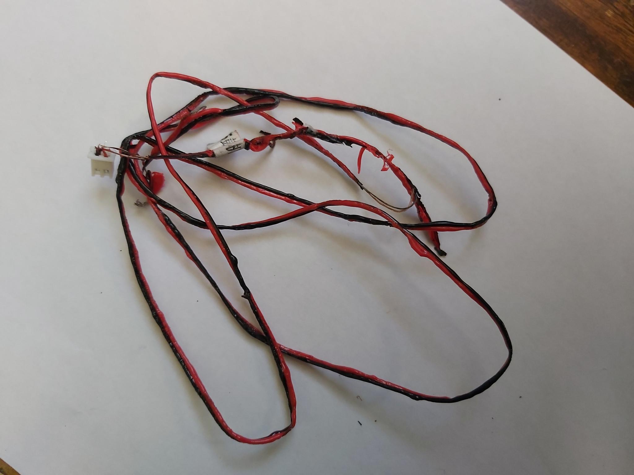

ptitemini72 Posté(e) Septembre 14, 2019 Auteur Partager Posté(e) Septembre 14, 2019 Bon j'ai fais comme on m'a dit faire une soudure de mes fils sur le ventilateur je suis aller sur Youtube j'ai suivis les instructions et voilà le résultat j'ai faillis mettre le feu a mon imprimante pourtant j'ai bien mis les fils au bon endroit vous allez pensé que je suis une vrai buse..... J'ignore complétement ce qu'il c'est passé les fils ont brulés d'un bout à l'autre incroyable à la vitesse de l'éclair et donc heureusement pour moi réaction rapide j'ai débranché trés vite et cela n'a pas touché ma carte de contrôle car j'ai testé avec fan 2. Donc grosse peur............ Lien vers le commentaire Partager sur d’autres sites More sharing options...
Janpolanton Posté(e) Septembre 14, 2019 Partager Posté(e) Septembre 14, 2019 il y a 4 minutes, ptitemini72 a dit : ela n'a pas touché ma carte de contrôle car j'ai testé avec fan 2. Fils en court circuit en direct sur l'alim (fan2). il y a 6 minutes, ptitemini72 a dit : 'ignore complétement ce qu'il c'est passé les fils ont brulés d'un bout à l'autre Les fils ont fait office de fusible. 2 Lien vers le commentaire Partager sur d’autres sites More sharing options...
ptitemini72 Posté(e) Septembre 14, 2019 Auteur Partager Posté(e) Septembre 14, 2019 Ok bah du coup le ventilateur encore fois foutu..... mais c'est phénoménal a la vitesse que cela à brulé, je commence a déssespéré, j'ai plus qu'a racheté un autre ventilateur . Merci comme comme même. Lien vers le commentaire Partager sur d’autres sites More sharing options...
Janpolanton Posté(e) Septembre 14, 2019 Partager Posté(e) Septembre 14, 2019 (modifié) Arrête le bricolage et achète le ventilateur prévu pour ton imprimante avec la bonne longueur de fils et le connecteur qui va bien. Tu vas finir par mettre le feu chez toi Modifié (le) Septembre 14, 2019 par Janpolanton Lien vers le commentaire Partager sur d’autres sites More sharing options...
