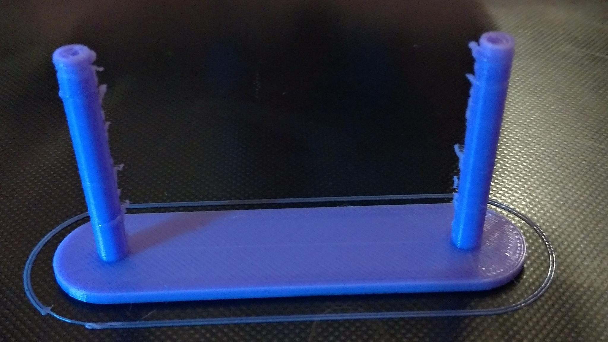

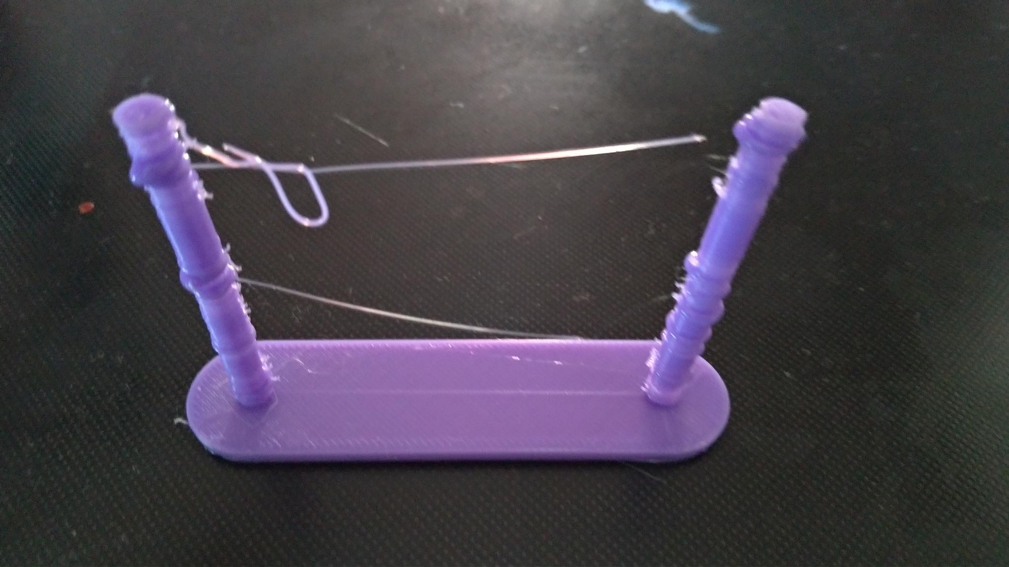

J'essaie de trouver les bons régalges pour mes impressions PLA.
Je suis parti du profil de tny machine pour simplify3D disponible ici : https://tiny-machines-3d.myshopify.com/pages/10spro
avec ces réglages l'impression est bonne, la pièce me semble juste un peu fragile mais la vitesse d'impression est réglée sur 40mm/s
J'ai donc augmenté la vitesse a 60 mm/s (3600 mm/min) et la j'ai des départs de fils mais vers le haut
1923849116_P_20190914_193404_vHDR_Auto1.thumb.jpg.0897a903ea5184d73bd9533c7bbfcba4.jpg
plusieurs petites questions pour m'aider a ne pas partir dans tous les sens
Pour le stringing
- Faut t'il que j'augmente dans ce cas la distance de rétractation
- Cela touche aussi la vitesse de réctractation ? dois je aussi lui ajouter les 33% en plus que j'ai ajouté a la vitesse de basse
Pour la fragilité
- Si j'augmente le multiplkicateur d'extrusion a 0.95, plus de filament va sortior et mes coucjhes vont mieux se coller
- mais encore plus de risque de stringing car il y aura plus de filament a retracter
Salut 😃
Pour moi, perso, cela dépends aussi de ton imprimante et des modifications matérielles apportées dessus.
Après, je fais par tâtonnement 😃
Je commencerais par baisser la vitesse un peu. Du genre 35 ou 30. Ensuite, augmenter un petit peu la rétractation, et la vitesse de rétractation aussi.
Tu fais des tests, et tu verra le résultat 😃
Le "stringing" est généralement liés à trois paramètres:
  • distance de rétraction
  • vitesse de rétraction
  • température d'extrusion
  • quatrième paramètre en bonus: la vitesse de déplacement hors impression
C'est un phénomène pas simple à régler car il faut parfois jouer sur plusieurs paramètres à la fois, d'autant plus qu'il dépend aussi du type de filament utilisé. Bref bon courage pour trouver les "bonnes" valeurs qui comme l'a justement rappelé @Metalzoid dépendent de ton matériel et de tes modifications matérielles (ex: un "fang" pour le refroidissement du filament donnera des résultats différents d'un autre "fang").
En baissant le débit du filament (de 100 à 95 %), c'est l'inverse de ce que tu dis: moins de filament est fourni donc c'est plutôt une sous-extrusion que tu risques d'obtenir.

Cela fait au moins mon 15eme essai et j'en suis arrivé a conclure de ne pas dépasser les 40mm/s mais je m'acharne pcar il y a beaucoup de possibilités
J'utilise une tête E3DV6 avec une buse laiton de 0.4
Distance de rétractation : 6.5
Vitesse de rétractation 50 mm/s
Vitesse impression 60mm/s
2121676954_P_20190915_104033_vHDR_Auto1.thumb.jpg.101486744df2f9fa30a42cdfd05ed49e.jpg
Etrange ce stringing entre la tige le le fil vertical, on a l'impression qu'il rétracte trop tard ou qu'il essauie la buse
Je me demande si je me suis pas trompé dans mon raisonnement, je n"ai pas de cheveux d'ange mais des especes de pics qui sont de plus important avec l'augmentation de la distance de retractation, ce serait le résultat d'une valeur trop élevée ? je vais repartir de 5 et la baisser progressivement jusqu'a la limite des cheveux d'ange
a mon niveau je n'ai pas remarqué de différence avec le changement sur la vitesse de réctractation, je suis passé de 30mm/s a 50 mm/s et j'ai obtenu a peu prs le meême résultat, peut etre jouer avec cette valeur uniquement quand il y a des cheveux d'ange
N'hésiter pas a me faire part de votre expérience et a me corriger si je fait fausse route

Salut 😃
Ces pics, je pense peut être une température d'extrusion un poil trop haute peut être.
Peux tu nous donner tous tes paramètres s'il te plaît ?
Merci 😃
Bonjour
Ok j'aurais du commencé par une tour de température alors
Filament SUNLU PLA+
Température 210° car  205, est le minimum requi sur la bobine
plateau a 50°
Modifié (le) par Phil_67

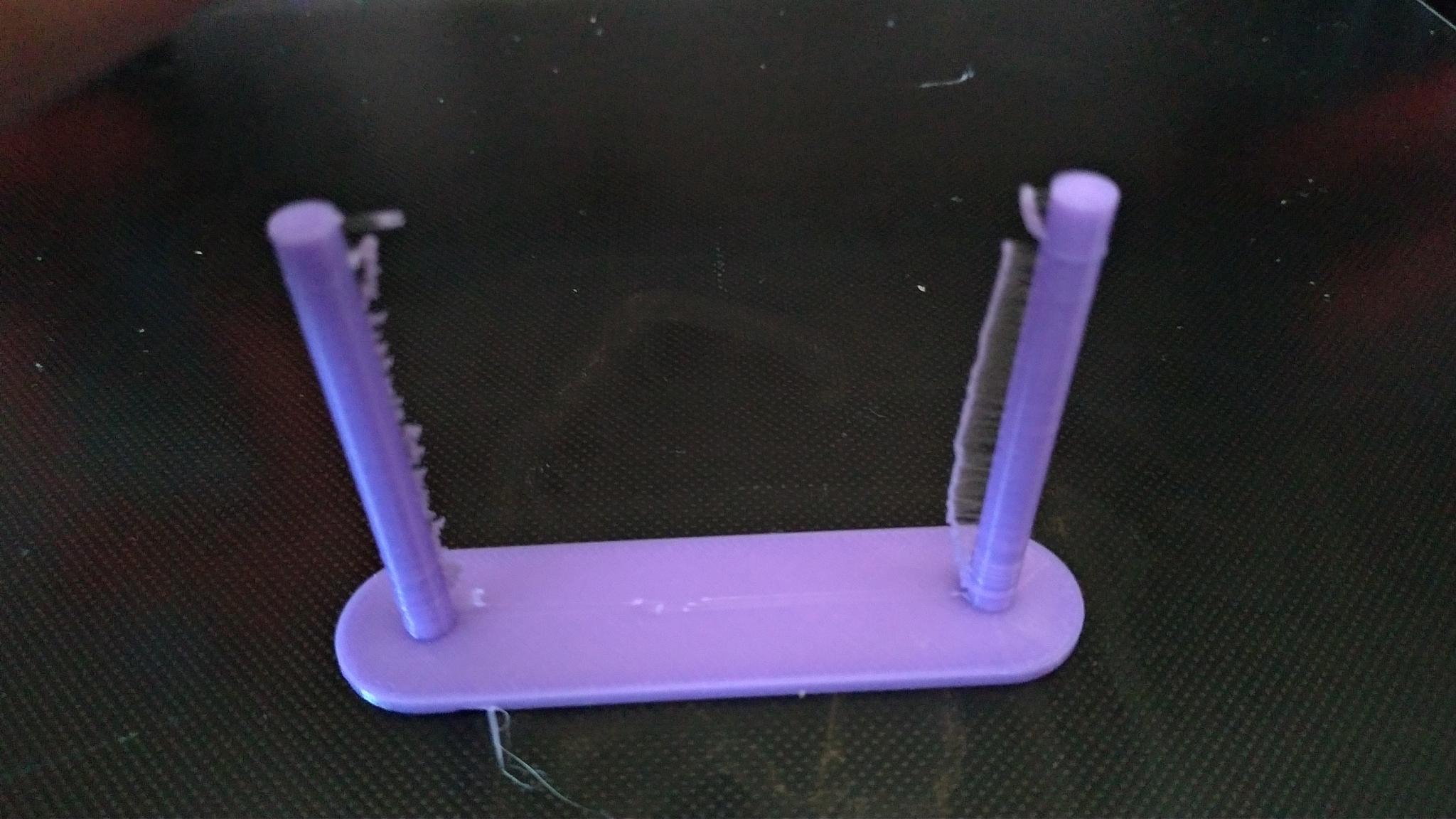

J'ai fini par trouver,
Déjà il me manquait un zéro pour la vitesse de rétractation, j'ai remis 18000/s
j'ai gardé la vitesse impression à 60mm/s

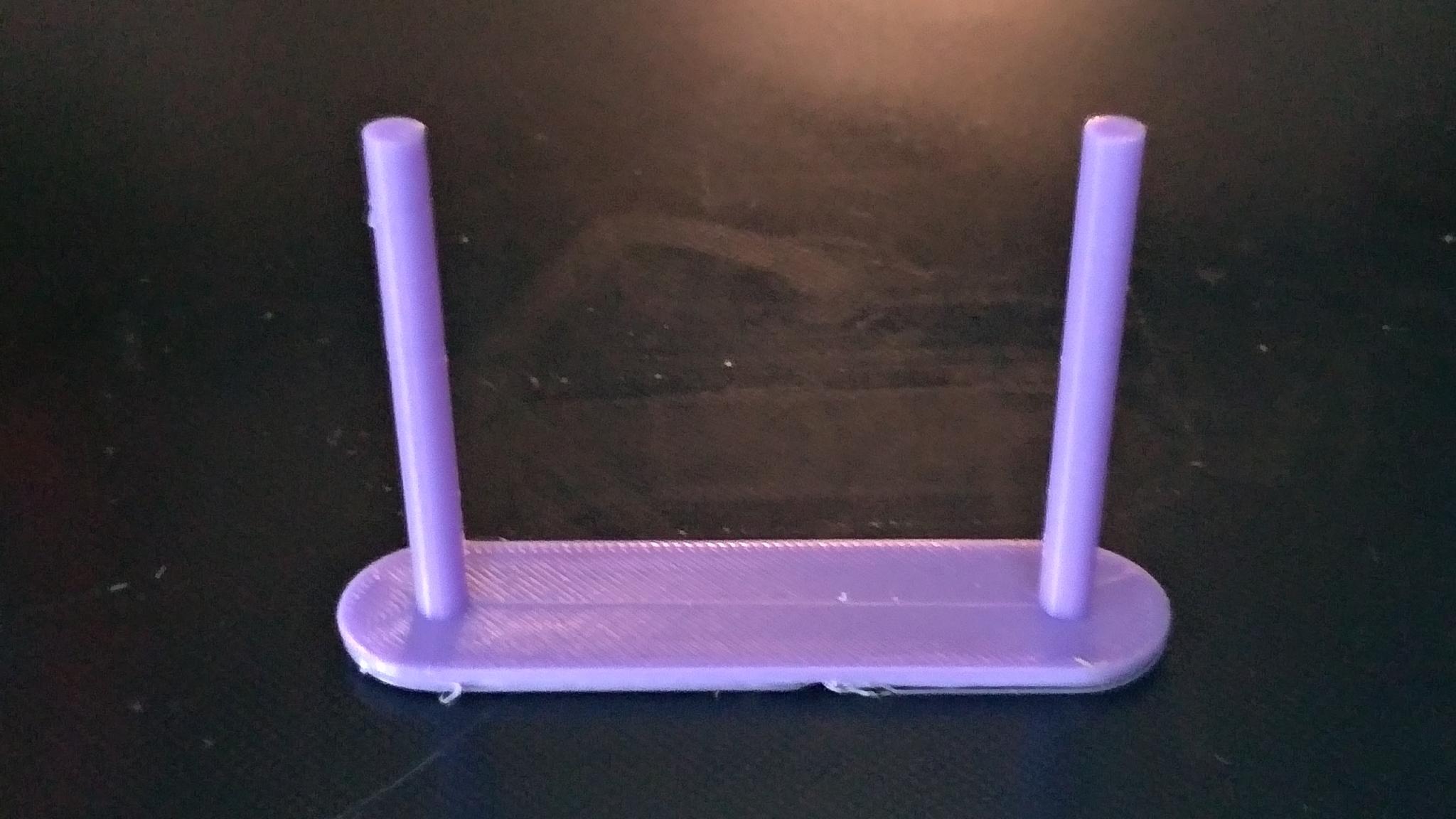

Je suis ensuite descendu jusqu'a une distance de retractation de 2.0 mm  (ci dessous) en partant de 5, et en otant 1 mm a chaque fois
452098018_P_20190915_165732_vHDR_Auto1.thumb.jpg.5924925f0156c466891fba1459127985.jpg
le but était de commencer a voir du tringing

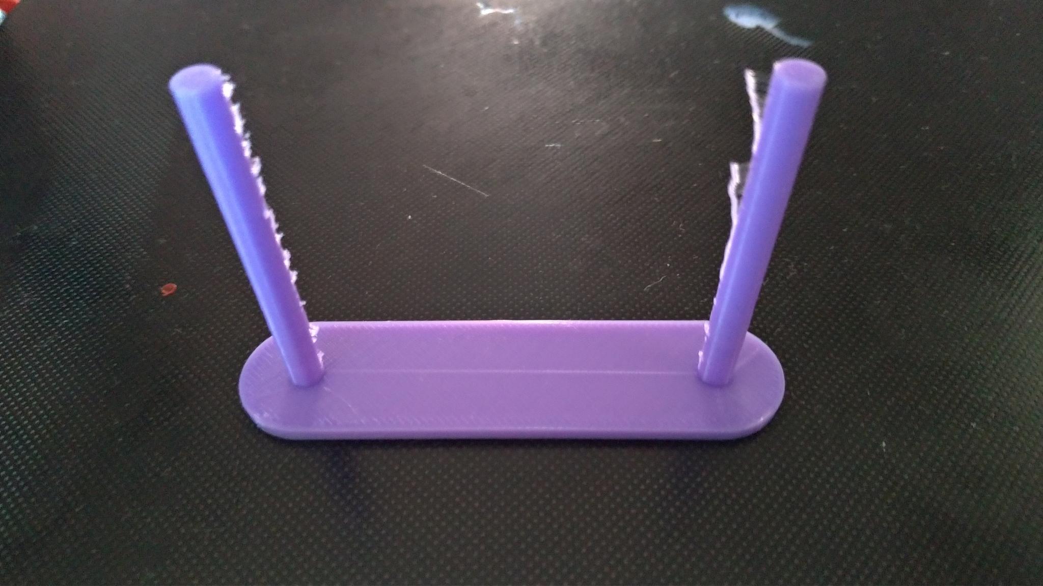

j'ai fait ensuite avec une distance de rétractation de 2.5 mm
1363070996_P_20190915_165755_vHDR_Auto1.thumb.jpg.235615cdae4cc085037c4364e6d0e27b.jpg
il y a de nouveau les petits pics mais moins qu'a 3mm

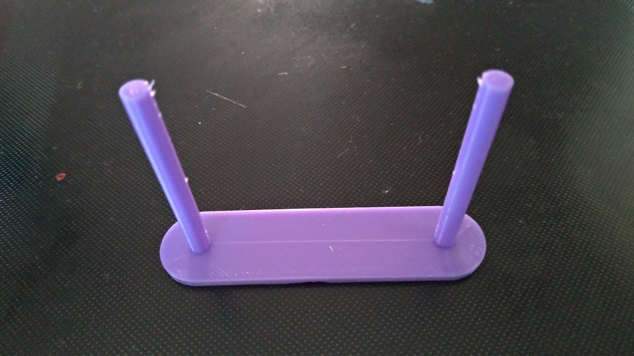

J'ai fait alors a 2.3 mm
682463938_P_20190915_165815_vHDR_Auto1.thumb.jpg.ed1fed61847a6b902f9fb9d658d27d38.jpg
Pour enlever les quelques petzouilles, une valeur de 2.2 semble idéale ==> impression en cours
Prochain test pour le fun : Vitesse d'impression a 80 mm/s

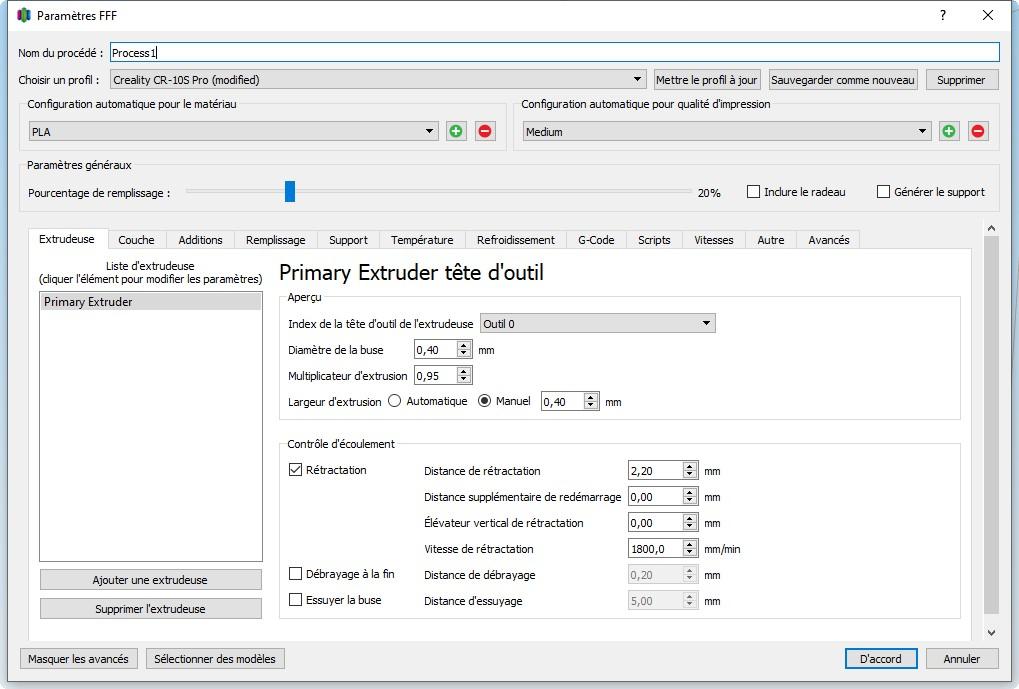

Et mes parametres

Merci
Ce qui embrouille c'est qu'on trouve plein d'avis différents alors on ne sais plus trop ou chercher
finalement ce qui qui compte c'est surtout de trouver la bonne distance de rétractation, mais une vitesse basse corrige les imperfections, les autres parametres semble être perceptibles seulement avec une bonne distance
Apres attention, ces réglages dépendent de l'extrudeur (ici celui de la CR10S PRO) et de la tête E3D V6
