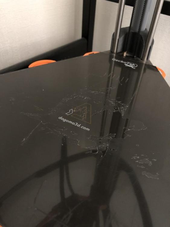

nonosore Posté(e) Octobre 4, 2019 Partager Posté(e) Octobre 4, 2019 J'ai acheté le pack il y a quelques semaines. Et je suis déçu... Tu me dira si tu a cette fameuse pellicule qui se détache lors des premières impressions. Le rendu était horrible sur mes pièces, et la pellicule ne s'enlevais pas seule... Obligé d'y passer un coup de dissolvant, et je pense que le revêtement en a pris un coup! Par contre c'est pratique le plateau souple. Le support me répond que la première pellicule fond à plus de 190°C et donc de réduire la température pour la première couche, pas forcément convaincu... Lien vers le commentaire Partager sur d’autres sites More sharing options...
Pasqualini Posté(e) Octobre 4, 2019 Auteur Partager Posté(e) Octobre 4, 2019 Je n'ai rien remarqué mais je n'ai peut-être pas bien regardé. En revanche, j'ai eu un vrai décollage de l'objet en cours de la deuxième impression. Lien vers le commentaire Partager sur d’autres sites More sharing options...
Badmax Posté(e) Octobre 4, 2019 Partager Posté(e) Octobre 4, 2019 J'ai eu le même résultat aussi... mais pour retirer le tout, il suffit de faire un print de une couche bien lente sur toute la surface a 220°c. comme ça, tout dégage en une fois Lien vers le commentaire Partager sur d’autres sites More sharing options...

Badmax Posté(e) Octobre 6, 2019 Partager Posté(e) Octobre 6, 2019 Le 05/10/2019 at 11:12, Pasqualini a dit : Est-ce à dire que vous avez eu un décollage ? Si on imprime avec des couches de 0.2 mm, comment fait-on pour imprimer une couche bien lente ? Merci non pas du tout, zéro décollage depuis que je l'ai et j'ai dépassé largement les 100 print dessus. c'est juste la façon pour virer la pellicule cracra dessus.Quand je dis bien lente... c'est surtout que la premiere couche est toujours la plus lente... il faut que ça accroche bien au début pour dissoudre la pellicule. avec ou sans cette pellicule, ça accroche très bien mais c'est pas très beau . Petit précaution tout de même: il semble que le nettoyage avec des alcools a tendance a modifier et détériorer les propriétés du polymere du geckotek... il faut donc faire très attention a ce que l'on met dessus... sur le site officiel de geckotek, il préconise un nettoyage de la surface avec de l'alcool iso dilué... Lien vers le commentaire Partager sur d’autres sites More sharing options...
Badmax Posté(e) Octobre 6, 2019 Partager Posté(e) Octobre 6, 2019 Comme zetif, je te conseille aussi de refaire un reglage de Z coup sur coup... je pense que le poids ajouté perturbe un peu la précision. en le faisant plusieurs fois, ça devrait résoudre ça Lien vers le commentaire Partager sur d’autres sites More sharing options...
nonosore Posté(e) Octobre 7, 2019 Partager Posté(e) Octobre 7, 2019 Il y a 21 heures, Badmax a dit : non pas du tout, zéro décollage depuis que je l'ai et j'ai dépassé largement les 100 print dessus. c'est juste la façon pour virer la pellicule cracra dessus.Quand je dis bien lente... c'est surtout que la premiere couche est toujours la plus lente... il faut que ça accroche bien au début pour dissoudre la pellicule. avec ou sans cette pellicule, ça accroche très bien mais c'est pas très beau . Petit précaution tout de même: il semble que le nettoyage avec des alcools a tendance a modifier et détériorer les propriétés du polymere du geckotek... il faut donc faire très attention a ce que l'on met dessus... sur le site officiel de geckotek, il préconise un nettoyage de la surface avec de l'alcool iso dilué... J'en ai gaspillé du filament dessus pourtant... Des cercles de 18cm de diamètre, avec plusieurs températures, plusieurs filaments différents. Bref maintenant tout va bien, j'ai sûrement abîmé le revêtement mais il accroche plutôt bien malgré tout donc je continu avec. Pas sûr d'en reprendre un ensuite... Lien vers le commentaire Partager sur d’autres sites More sharing options...
