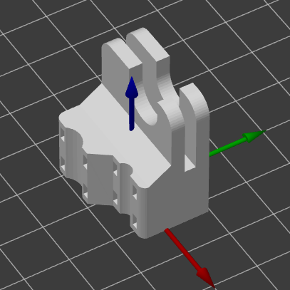

bonjour. je deterre mois aussi puisque j'ai un probleme pour recuperer le fichier .stl.
j'ai importe un fichier .stl dans freecad; J'ai modifié la pieces comme je le voulais, je l'enregistre au format.FCstd et le reouvre avec la modif ok (donc apprement la modif est correcte). mais quand je l'exporte au format .stl il ne se passe rien. pas de message d'erreur mais je trouve pas le fichier.stl ?
il y a surement une erreur dans mon boulot sur freecad (je debute aussi dans la modelisation et j'ai pas mal tâtonné avant d'arriver a faire ce que je voulais), mais je vois pas ou est le probléme (c'est bien un solide, j'ai créé aussi un maillage a partir de la forme) ? je joint mon fichier.fcstd, si un specialiste veux y jeter un coup d'oeuil.

"récupération et affichage parfait sous freecad" tu parle de mon fichier ? si c'est ca je comprend rien, que veux tu dire par "il faut bien sélectionner toute les morceaux pour l'export", j'ai essayé tous les niveaux en partent du plus bas (pocket, sketch, body001, body, ender5_guide cable) et j'ai toujours le méme probléme, comment tu fais pour tout selectionner 'je vient d'essayer avec "edition / tout selectionner => méme punition).
Pour le dossier peut importe, il s'en fout mon DD de l'extension du fichier (j'ai fait une recherche sur le nom du fichier, il est nulle part a part en .FCstd).
@patdam64
oui j'ai télécharger TON fichier, je l'ai ouvert avec freecad, puis exporté en .stl , ensuite pris sur cura pour le trancher, sans le moindre soucis
pour tout sélectionner, ta méthode est la bonne , "édition puis tout sélectionner"
ensuite il faut aller dans "fichier > exporter et , dans la fenêtre qui s'ouvre sélectionner le type de fichier d'export , choisir ".stl"  et le dossier de destination
je te conseille d'en creer un nouveau
par exemple "fichiers 3D" puis un sous répertoire par pièces, sinon tu sera vite perdu pour les retrouver lorqsue tu voudra les reprendre sur le trancheur (cura par exemple) qui va creer un autre fichier en .gcode qui devra être mis dans l'imprimante, carte SD ou lien  USB , pas conseillé ce dernier  point
c'est comme cela que ça fonctionne sur mac, ce ne doit pas si différent  sur pc

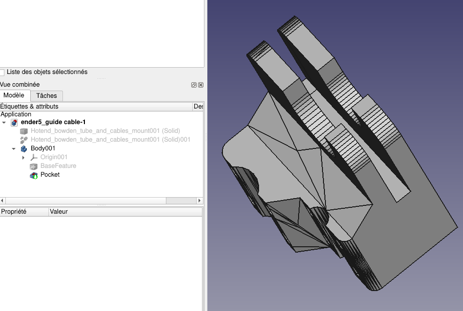

Salut,
Dans ton fichier il y a :
- un Body avec rien dedans
- un solide provenant du mesh originel
- un solide "raffiné" (utilisé dans le Body001)
- un Body001 qui est bien ta pièce modifiée
Dans ce Body001 il y a :
- un BaseFeature qui correspond bien au solide raffiné
- un Sketch vide (bon c'est pas grave)
- un DatumPlane qui ne sert à rien non plus
- un Pocket de la face au fond de la rainure
La seule chose à exporter est soit Body001 dans son intégralité (donc sélection de Body001 puis export)
soit le Pocket (donc sélection du pocket puis export)
Si tu sélectionnes tous les objets, cela va créer un Stl contenant tous les objets superposés, donc les deux mesh sont ajoutés au Body001
et donc ça rebouche la rainure.

même sans effacer les choses inutiles l'export se passe sans problème pourtant 🤔
Es-tu sûr de sélectionner le bon format de fichier ?
Dans la liste d'export il y a "FEM mesh format" qui peut faire un fichier STL, mais ce n'est pas le bon.
Il faut sélectionner : STL mesh

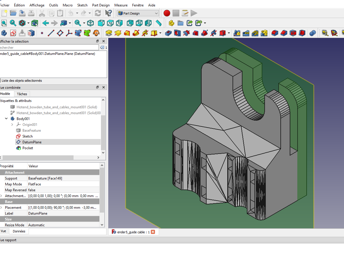

Il y a 13 heures, patdam64 a dit :
l n'est pas nécéssaire d'ouvrir une esquise pour modifier la pieces ?
Tu as sélectionné la face que tu voulais "pockettiser", donc pas besoin de créer un sketch  (c'est d'ailleurs une fonctionnalité récente dans FreeCAD, qui ne me viendrait pas tout-de-suite à l'esprit).

Il y a 6 heures, patdam64 a dit :
ces cette etape "selectionner la face" que j'arrive plus a refaire. mais je creuse
tu affines ton modèle, et tu créés le Body en ayant sélectionné ce modèle affiné.
ça créé directement le BaseFeature en début du Body, ensuite tu sélectionne la face à "pousser" puis l'outil Pocket
