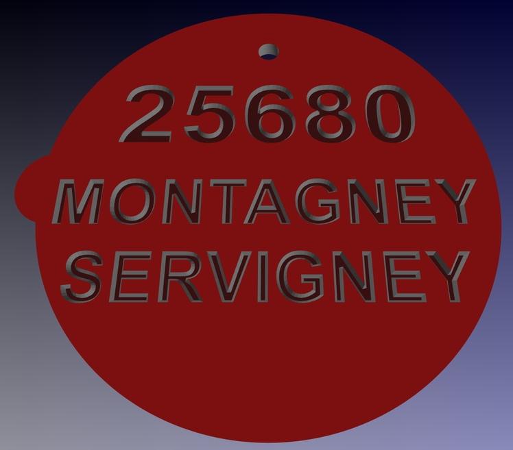

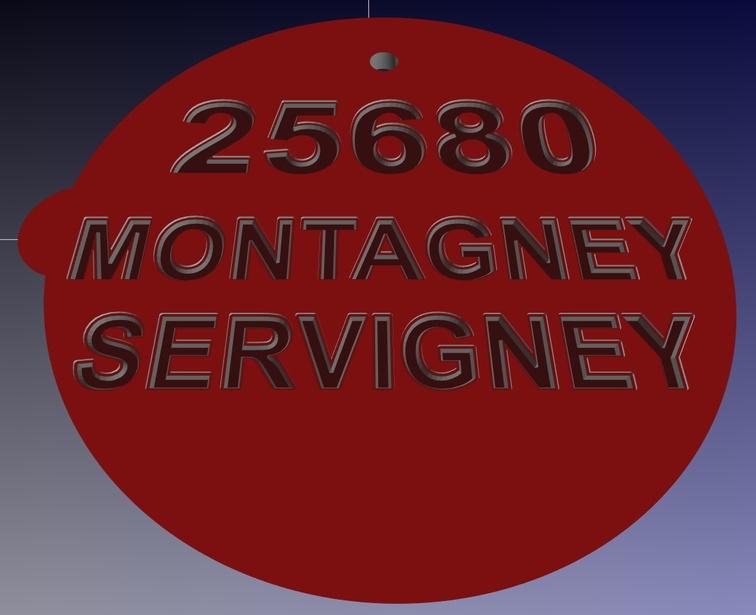

Voici la pièce en 3D sur ordinateur :

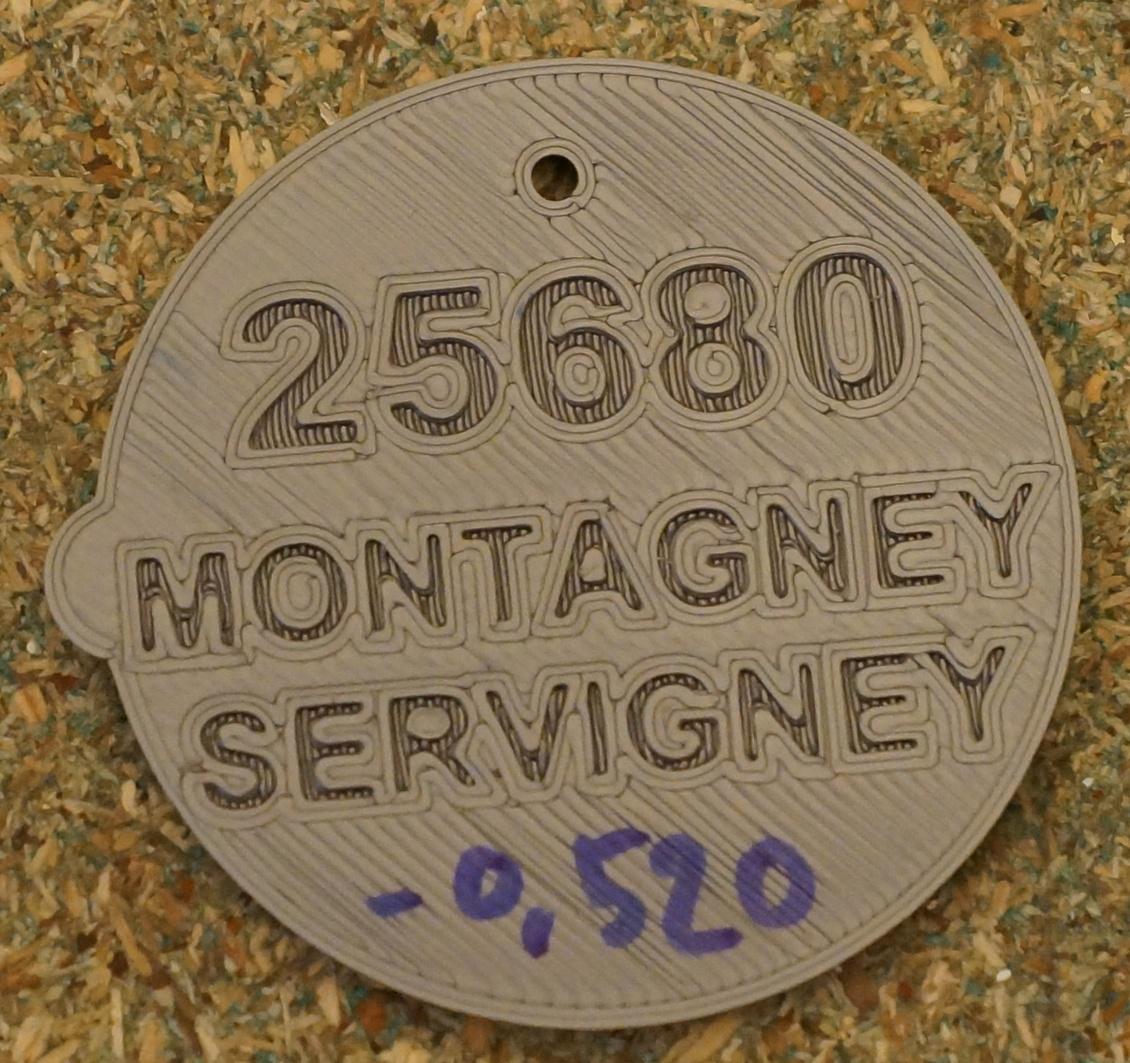

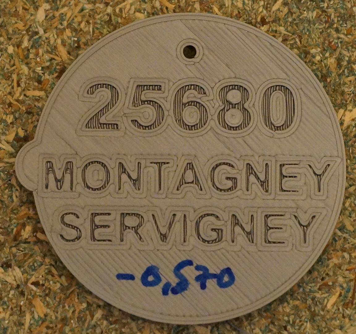

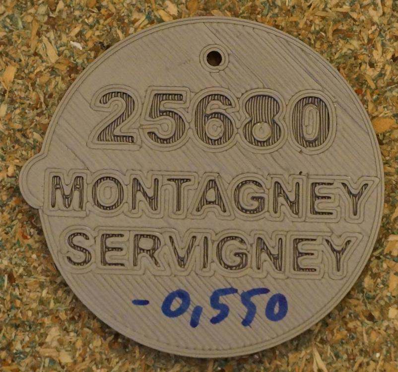

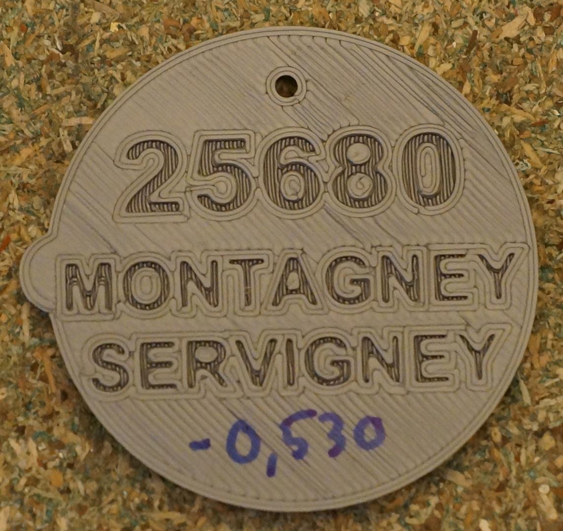

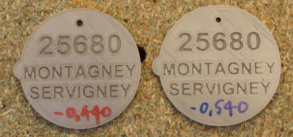

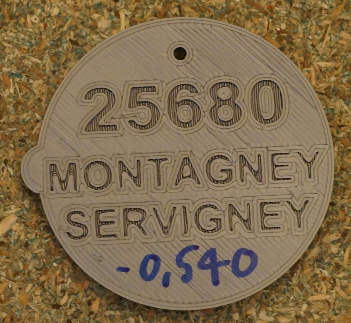

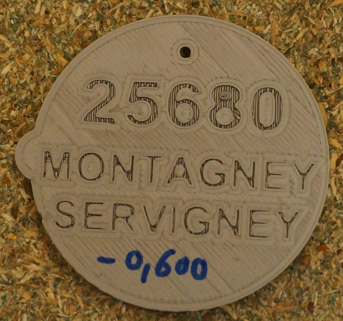

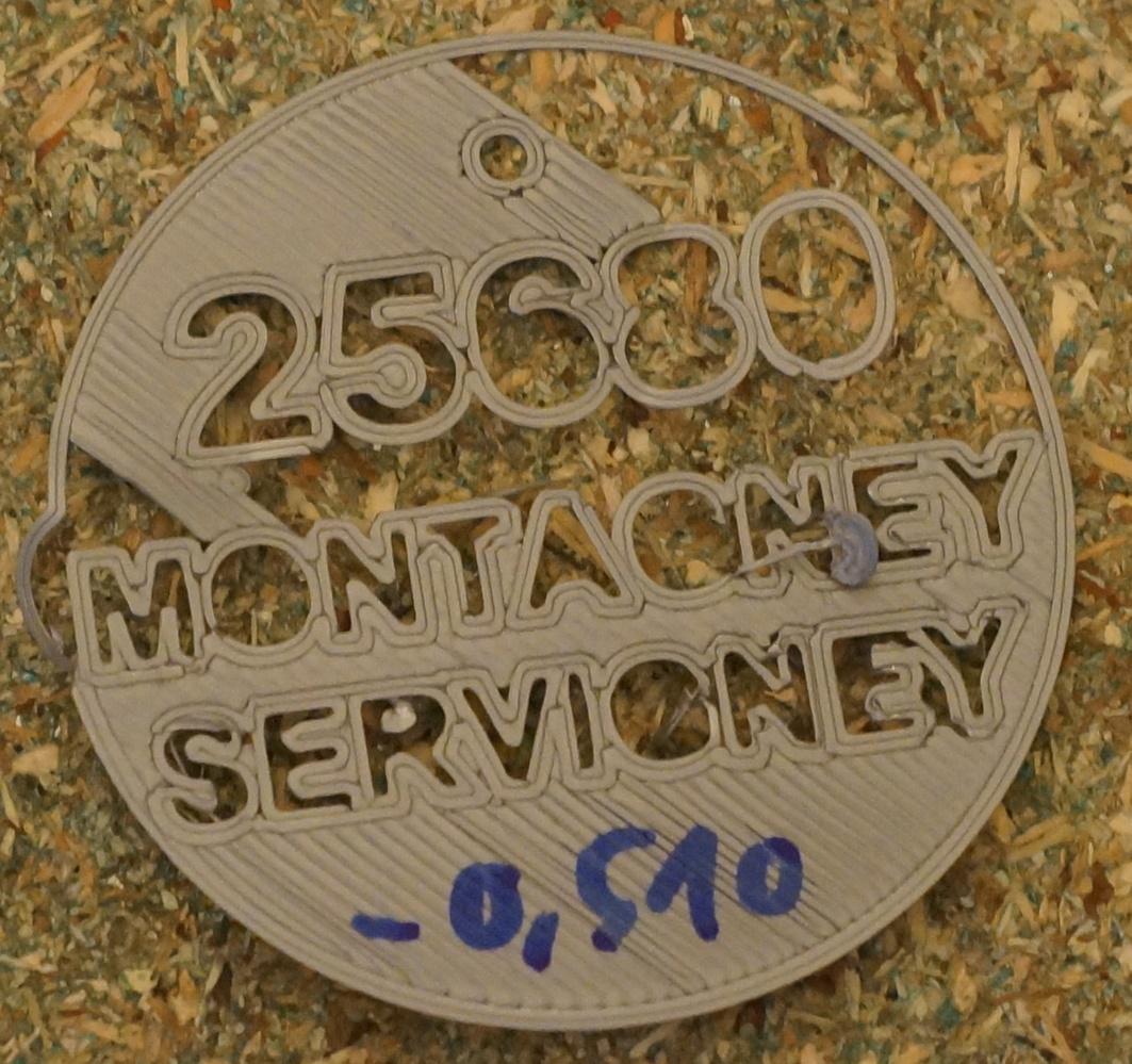

Voici le résultat de différentes impressions, la valeur de First Layer Z est écrite sur chaque pièce au marqueur :
Comment avoir à la fois une première couche bien serrée et un motif respecté ?
La solution est d’en tenir compte au niveau du design de la pièce, en réalisant un « offset » de la premier couche (concrètement : élargir les partir creuses sachant que l’impression va les rétrécir)
Je suis convaincu que c’est une fonctionnalité qui pourrait - et même qui devrait - être intégrée aux logiciels slicer.
Voilà ce que ça donne :
Je vais refaire des tests d'impression pour voir ce que cela donne en pratique...
Reste à savoir, par rapport aux photos, quelle est la meilleure valeur de Live Z - qu'en pensez-vous ?

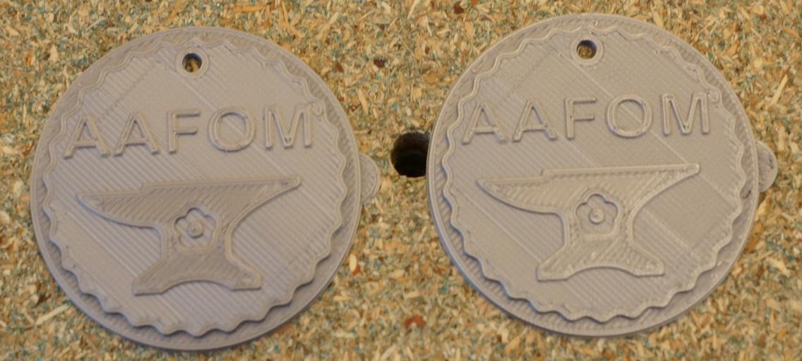

La pièce en question est une médaille avec des gravures sur les deux faces
En effet une solution est de la faire en deux fois et de coller ensuite les deux parties

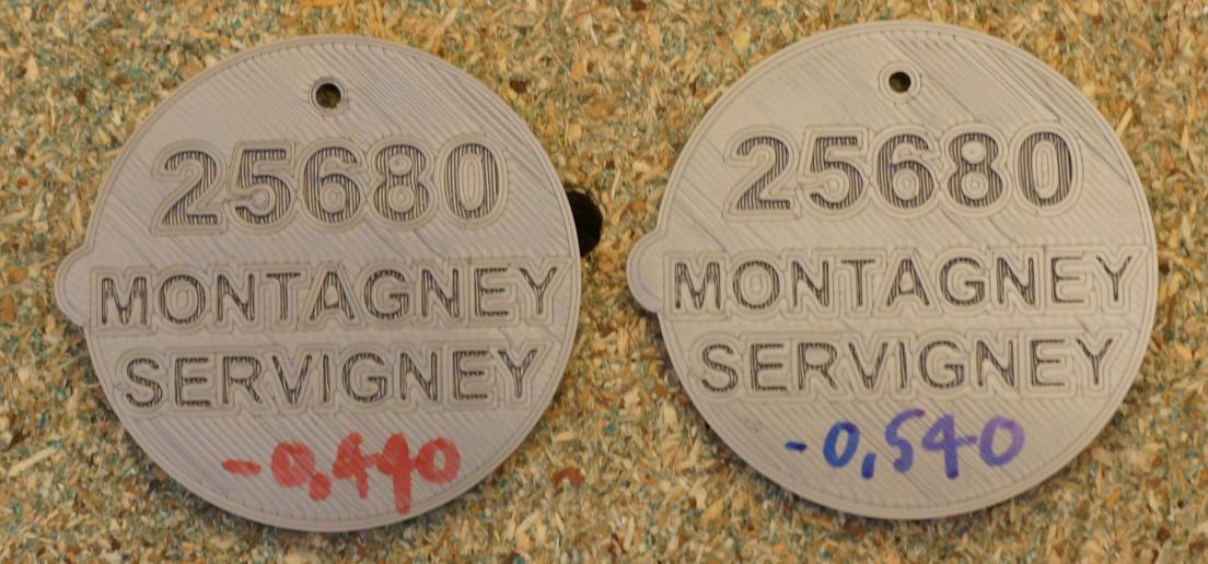

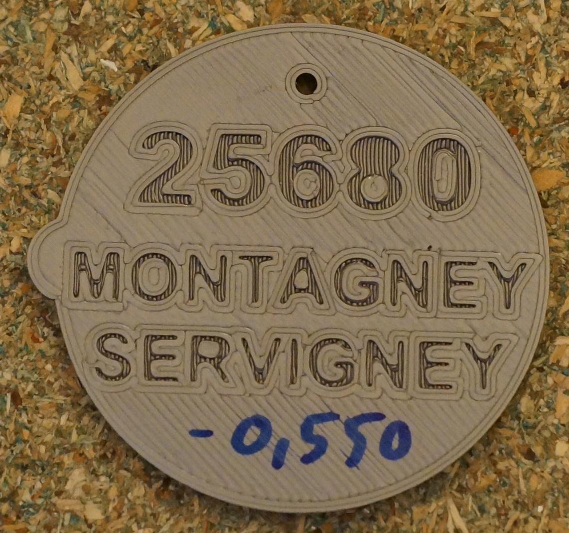

Alors voici le test de la méthode que je propose
D'abord une précision, j'ai fait de la maintenance sur mon imprimante et refait les régalges. Le live Z a changé (le nouveau est en rouge, l'ancien en bleu) :
Je rappelle que ce sont des pièces "recto/verso", voici l'autre côté :

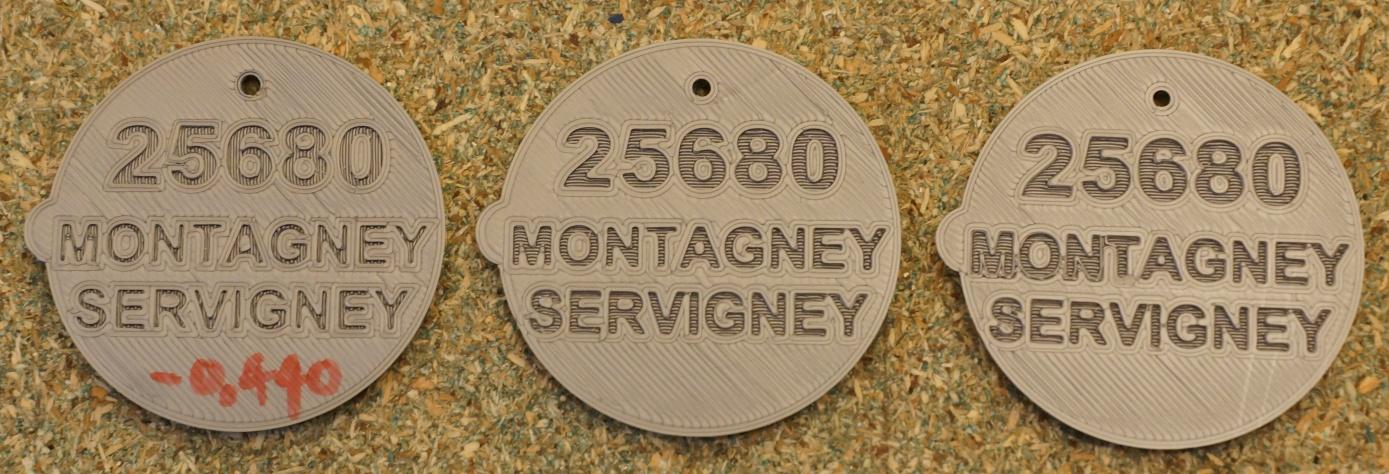

Ensuite, donc, trois impressions
- à gauche la pièce "normale"
- au centre la pièce avec un offset de 0.100 mm sur la première couche :
- à droite la pièce avec un offset de 0.200 mm sur la première couche :
Bref ça fonctionne, voilà comment concilier respect du motif avec écrasement de la première couche
