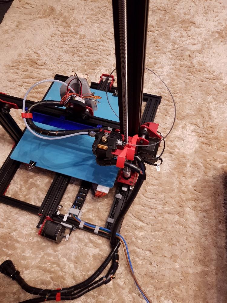

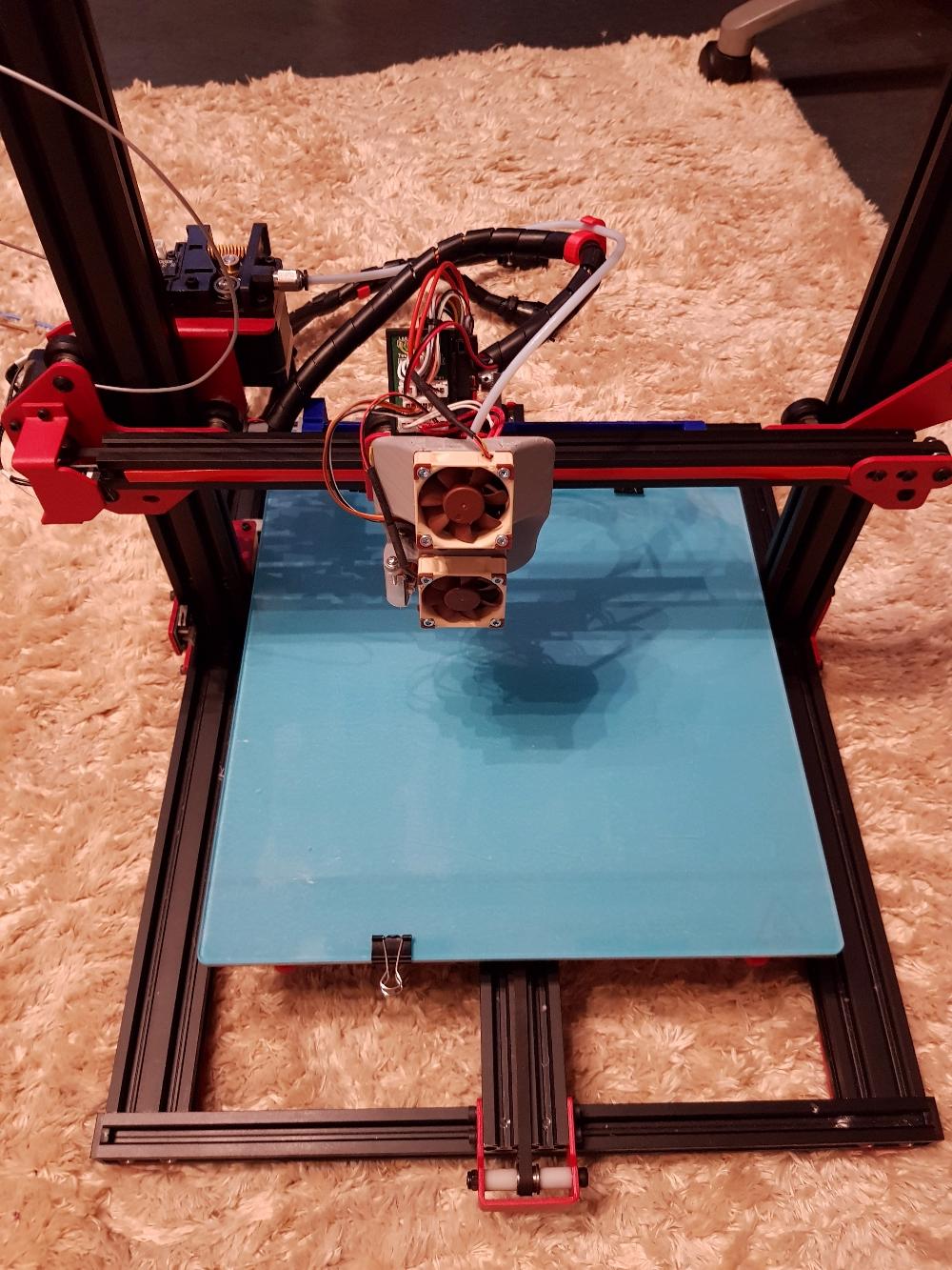

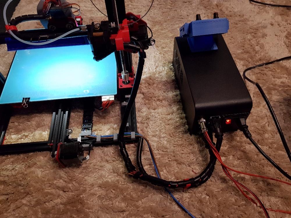

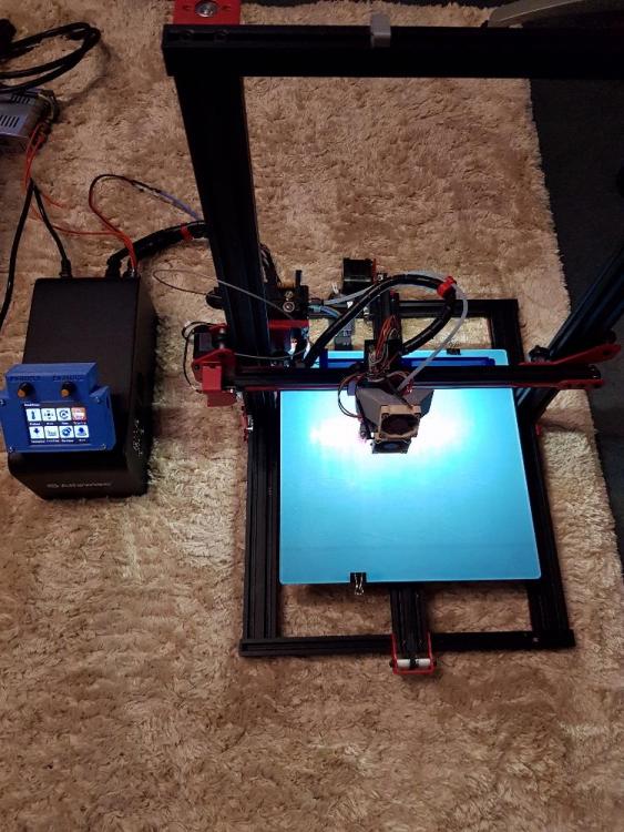

Bonjour à tous,

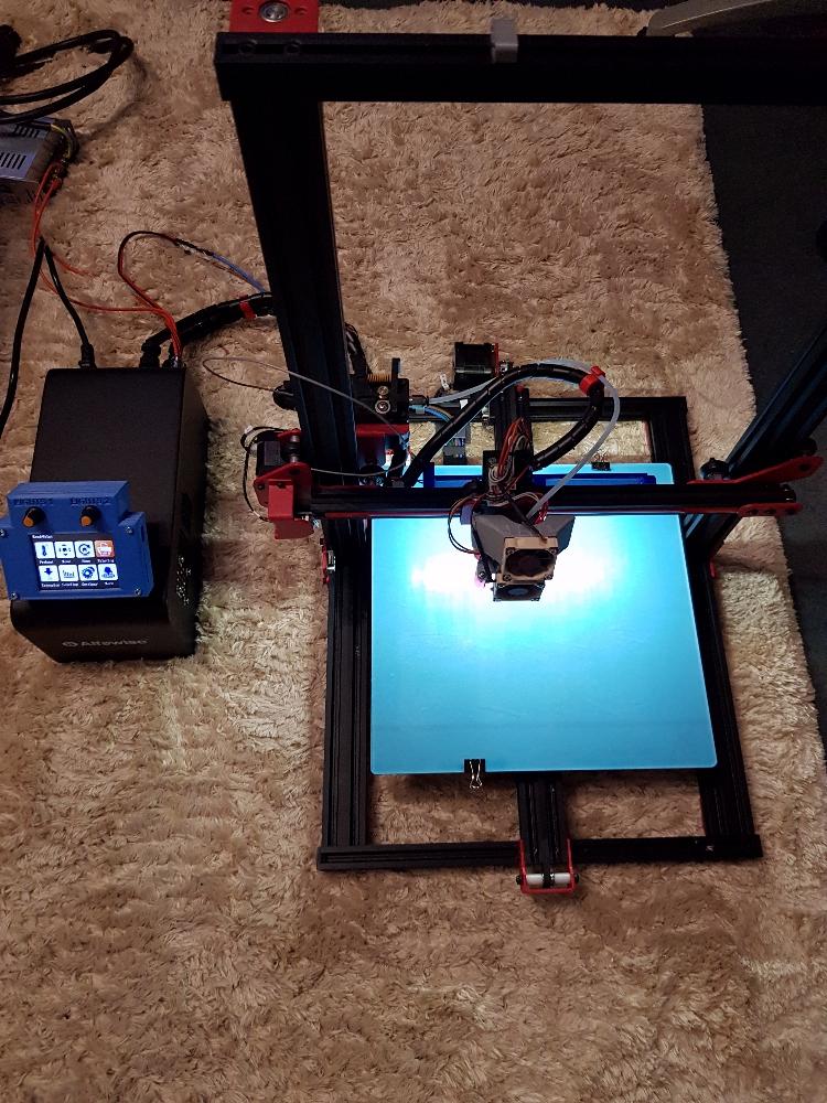

J’ai acheté une Alfawise U20 ou la carte d’origine a rendu l’âme en pleine impression, pourquoi je ne sais pas, et bangood n’a fait aucun effort pour cela. 😡
Bref du coup j’ai décidé de tout refaire, donc MKS Gen L V1 + TC2208 + TFT 2.8 + E3DV6 + BLtouch + smoother + Marlin 1.1.8 + et j’en passe et des meilleurs.
Je dois dire que sa a été un petit peux de taf mais bon cela en vaux la peine. 😅
Bref, apparemment touts fonctionne bien mais chaque fois que je lance une impression l’imprimante fait un multi point de nivellement mais j’ai le nette sentiment que Marlin n’en tient pas compte ?,  pourtant dans cura 15.4.3 j’ai bien rajouté le code G29 mais voila !
Je peux constaté qu'a chaque impression avec le BLtouch, Marlin apparemment ne tient pas compte du multi point par contre avec un simple endstop Z si le plateaux est correctement réglé pas de souci, m'est bon le BLtouch est la au-tend s'en servir.

 J’ai rajouté quelques photos si quelqu’un veux les modif, s il n’y a cas demander.

Beau travail, manque plus que les pieds avec des balles de squash, encore que sur la moquette c'est peut être pas utile 😉

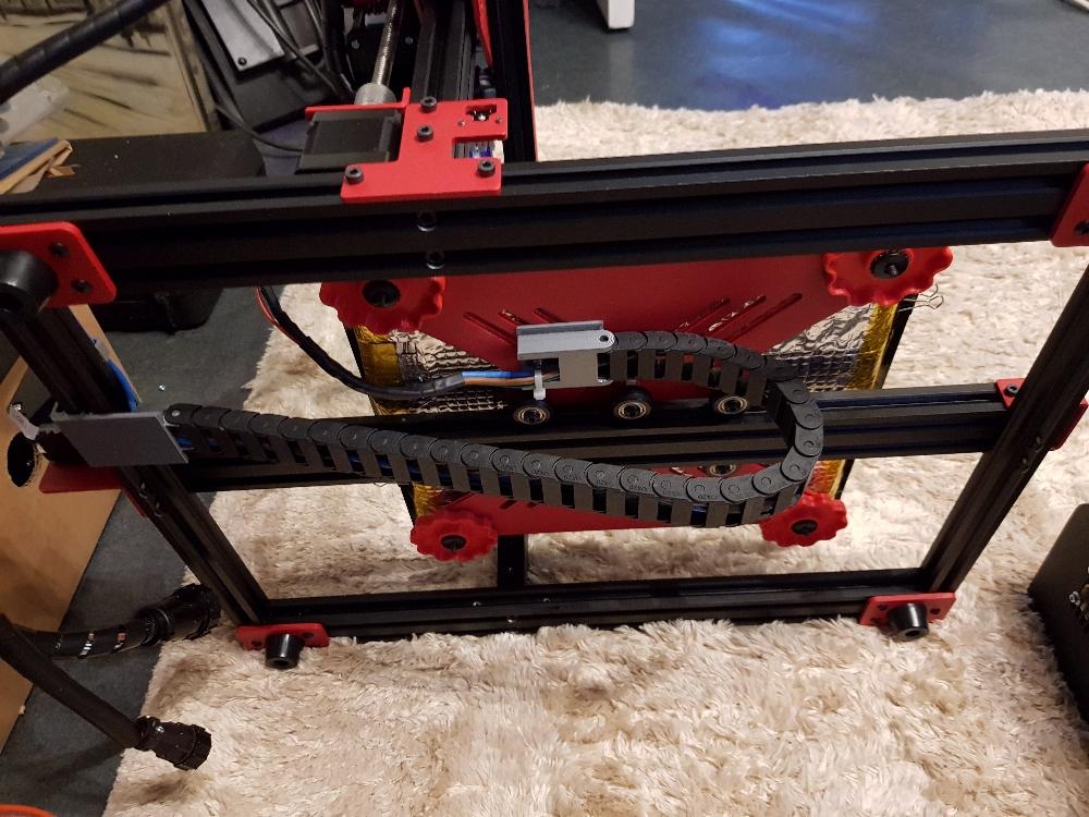

ps j'aime bien ta chaine pour le y, ou on peut la trouver ?
Modifié (le) par Lucuferus
Merci a toi Lucuferus je vais essayer sa et je reposte quand c'est OK, mais j'ai encore pas mal option à programmer sur le tft 2.8" justement un clavier Gcode ou je peux intervenir directement sur la machine sans Pronterface, etc. Quand à la chaine sur Amazon : TOOGOO(R) 10 x 20mm 1M Ouvert sur les deux cotes Plastique câble de remorquage Câble Chaine de Drag .
Quand à Pascal_lb, merci pour le commentaire, mais elle à déjà fini par terminer comme sa. Quoi que imprimer sur de la moquette cela peux être sympa "a tester".

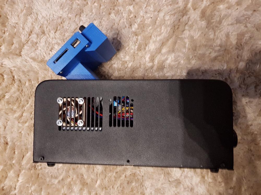

Bonsoir. Comment as-tu réussi à installer ta nouvelle carte dans le boîtier d'origine ? Les fixations sont les mêmes ?
Je voudrais faire la même chose mais avec une skr 1.1 pro de bigtreetech avec leur écran tft35 v3
J'ai fait un support qui s’adapte a l'intérieur du boitier plus le support écran, si tu les veux je pense pas que l'on puisse faire une pièce jointe ici, sinon je te contacte demain pour les mettre sur Github, mais si je peux te conseiller une MKS Gen L est impeccable pour cette application.

Pourrais tu faire une photo de ton support que je vois à quoi ça ressemble ? Je vais regarder pour faire la même chose mais adapté à ma carte.
Par contre j'aime bien ton support d'écran mais c'est pareil il faudrait l'adapter à mon écran
Bonsoir,

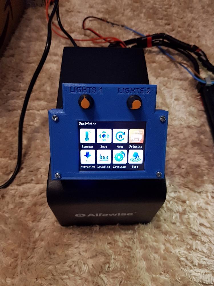

Sorry pour la lenteur mais j'ai beaucoup de boulot pour l'instant avec ma société, peux tu me faire parvenir les mesures de ta carte trou, dimension de la carte.
Quand à l'écran tu à un MKS tft 2.8 ou 3' !.
Si tu à un peux de patience je pourrait te faire la modif vu que j'ai les fichiers originaux (Sketchup).
Bien à toi.
TFT_2.8_Arrière_RS3D.stl TFT_2.8_Front_RS3D.stl MKS_Gen_L_Ventilation RS3D.stl

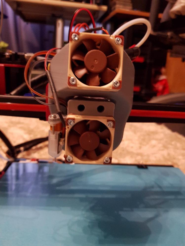

Bien j'ai mis des smoother, TMC2208 et Ventilo Noctua,  je doit dire que c'est pas trop de luxe quand tu à 5 ou 9 machine qui tourne en même temps.
A voir si t'a machine est dans une pièces à part, pourquoi s'affoler!.

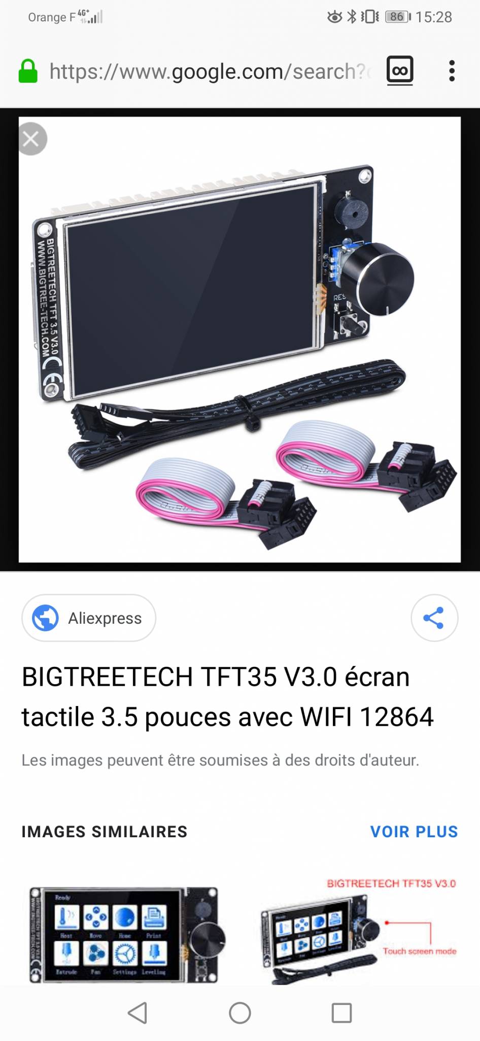

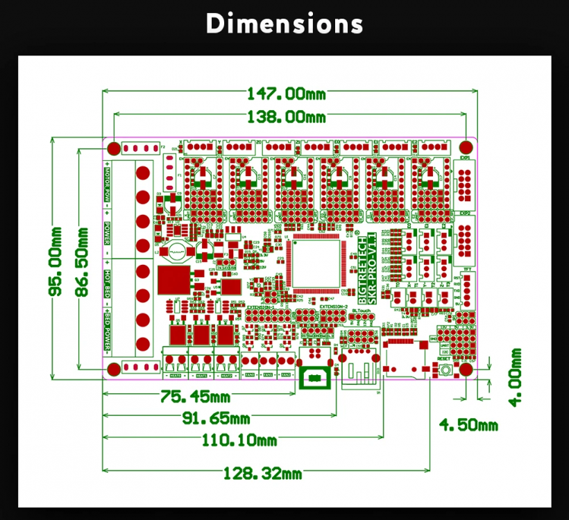

Je te remercie. Je t'envoie les dimensions de ma carte tout à l'heure. Pour l'écran, c'est le modèle tft35 v3 de chez bigtreetech, avec le bouton sur le côté
tu veux garder les réglage light ou non (les deux pot sur le haut de l'écran).

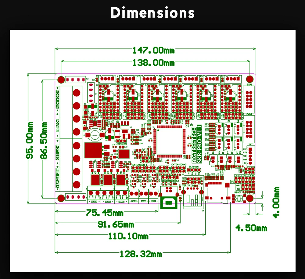

Je suppose que la carte c'est la BIGTREETECH-SKR-PRO-V1_04 32Bit ? je te l'ai mise en pièce jointe attend confirm. de ta part.
Ben à toi.
Il y a 1 heure, orion a dit :
Ben à toi.
Nickel, c'est exactement les mesures que je viens de prendre 🙂
Pour l'ecran, je ne sais pas vue que j'ai qu'un seul bouton 🙄
C'est bien pour une Alfawase U20 le support, quand au display j'ai trouvé les dimension aussi a condition que c'est le même que tu a mis plus haut en pièce jointe.
Bien à toi.
Encore merci.
Effectivement, j'ai bien une alfawise u20, le modèle classique. Pour l'écran, c'est bien celui que j'ai mis plus haut, le tft35 v3 de chez bigtreetech. 😉
Du coup tu veux garder les 2 potentiomètre "Light" ou pas, cela dit c'est utile pour éclairer le bed ou toute l'imprimante.
aucun intérêt à mettre des TL smoother avec des TMC2208, ça n'apporte rien
les seuls drivers qui en ont besoin c'est les DRV8825
Bonsoir,
Les TL smoother je les avait déjà installer quand j'ai changer pour des TMC2208, disons fainéantise et sa ne sais pas faire de mal.
Bien à toi

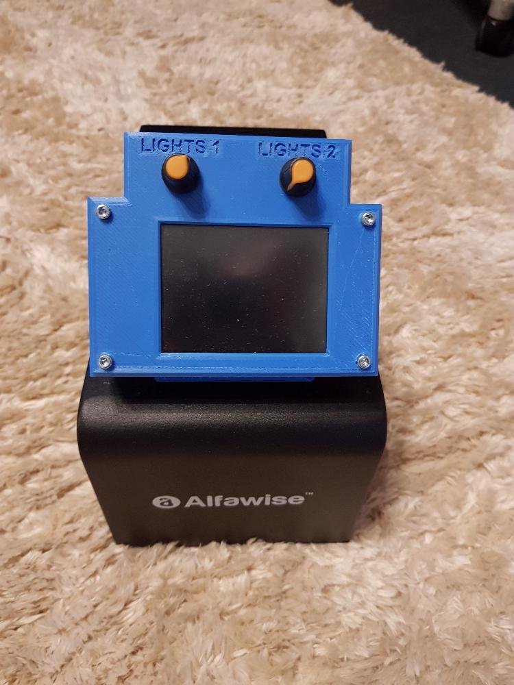

Pourquoi pas, pas forcément 2 éclairages mais un ventilo par exemple, je ne sais pas encore 😊
Voila il y a du taf en impression,
Pour l'écran sa devrait aller.

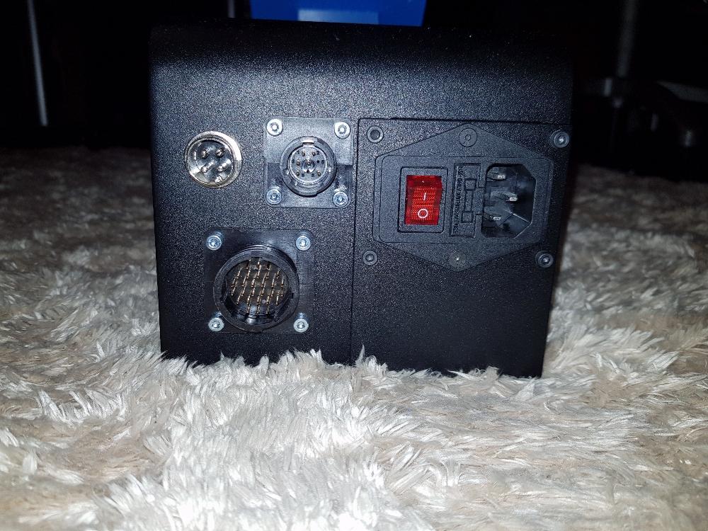

Pour la carte "mère" modif à faire sur le boitier alfawise pour micro sd  et USB standard.
Regarde et dit moi quoi, comme touts à été fait sur plan et "mesure" je n'ai pas physiquement la carte en main pour vérifier.
Bien à toi et j’attends un retour pour modif éventuelle.
BTT_SKR_pro_V1.xxxx.stl BTT_TFT35_V3_Case_back.stl BTT_TFT35_V3_Case_front.stl

alors je viens de regarder mais pas encore imprimé. Pour l’écran, ça m'a l'air très bien et pour la carte je me demandais comment ton support ce plaçais dans le boitier?
Modifié (le) par strblast
a plat, les trous dans le support sont pour les fixation qui sont souder dedans tu ne sait pas te tromper.
il n'y a rien a découper au niveaux du boitier, juste peux être élargir pour le plug USB.
