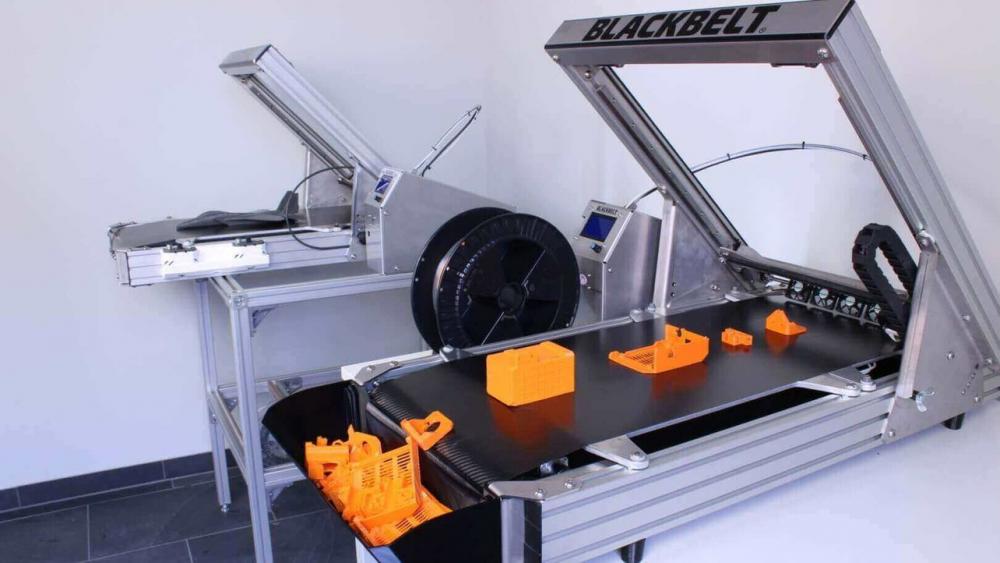

Hello,
Change d'imprimante, et passe sur un Y infini. 😉
Exemple, une BlackBelt :
Je suis curieux, afin d'avoir une buse pleine, ils ne peuvent pas faire de jupe qui ne se décollerait pas. En dessous de 3 ou 4 couches, c'est trop souple.
Tu as ça 😄:
Vous venez de me donner une idée ... un moteur a vis sans fin sur le cote avec une espèce de tige qui permettrai de pousser la pièce... je vous tiens au courant
