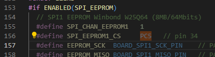

lolvince Posté(e) Octobre 6, 2019 Posté(e) Octobre 6, 2019 j'avais trouvé ça:ligne 156 du Pins_LONGER3D_LK.H

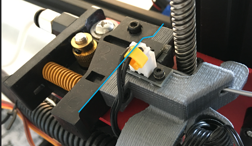

lolvince Posté(e) Octobre 7, 2019 Posté(e) Octobre 7, 2019 la pièce de Narfight, ne semble pas s'adapter sur mon extruder d'origine, je vais devoir la retravailler... si quelqu'un est doué sous fusion 360, qu'il ne se gène pas
lolvince Posté(e) Octobre 7, 2019 Posté(e) Octobre 7, 2019 (modifié) cette pièce me semble un bon point de départ, mais il faudrait l'adapter avec le détecteur de filament d’origine et une entrée pour un connecteur Festo en M5 EDIT : le connecteur Festo peu toucher la tige fileté du Z il va falloir faire du travail de précision... Modifié (le) Octobre 7, 2019 par lolvince

lolvince Posté(e) Octobre 7, 2019 Posté(e) Octobre 7, 2019 @Epsylon3 tu peux me confirmer pour le numéro de pins du coup STP via mon annotation ?
Epsylon3 Posté(e) Octobre 7, 2019 Posté(e) Octobre 7, 2019 (modifié) "PC5" oui, y'en a pas 2 A tiens ils ont ajouté les pieces pour la U30 Pro... mais HS... Modifié (le) Octobre 7, 2019 par Epsylon3
lolvince Posté(e) Octobre 7, 2019 Posté(e) Octobre 7, 2019 @Epsylon3 merci LOL, mais je te parlai du fait que j'avais indiqué la pin 34 pour PC5
lolvince Posté(e) Octobre 7, 2019 Posté(e) Octobre 7, 2019 @narfight du coup, penses-tu pouvoir modifier ton adaptateur d'extrudeur ? si j'ai bien compris tu veux faire fonctionner le MMU2S avec l’extrudeur bowden d'origine sur la U20 ?
narfight Posté(e) Octobre 8, 2019 Auteur Posté(e) Octobre 8, 2019 Il y a 15 heures, lolvince a dit : @narfight du coup, penses-tu pouvoir modifier ton adaptateur d'extrudeur ? si j'ai bien compris tu veux faire fonctionner le MMU2S avec l’extrudeur bowden d'origine sur la U20 ? Oui, il fonctionne très bien chez moi, tu sais me faire une photo du problème pour être certain qu'on parle de la même chose ?
lolvince Posté(e) Octobre 8, 2019 Posté(e) Octobre 8, 2019 @narfight voila mon extrudeur : j'ai mis en bleu le décroché coté insertion du filament, de plus j'ai un doute sur l'ajout d'un connecteur festo, je pense qu'il va appuyer sur la tige fileté
narfight Posté(e) Octobre 8, 2019 Auteur Posté(e) Octobre 8, 2019 Ce n'est pas du-tout comme chez moi, c'est d'origine comme extrudeur ? Si tu as le STL du fichier gris, je te fais une modif qui ne devrais pas rentrer en conflit avec la tige fileté.
lolvince Posté(e) Octobre 8, 2019 Posté(e) Octobre 8, 2019 (modifié) oui l'extrudeur est d'origine sur ma U20+, et j'ai un ami qui à une U20 avec la même chose. voici le lien vers la pièce grise que j'ai monté sur la mienne : https://www.thingiverse.com/thing:3420354 sinon, j'avais vu ça aussi qui pourrai servir de base, mais ce n'est pas le détecteur d'origine : https://www.thingiverse.com/thing:3347250 Modifié (le) Octobre 9, 2019 par lolvince

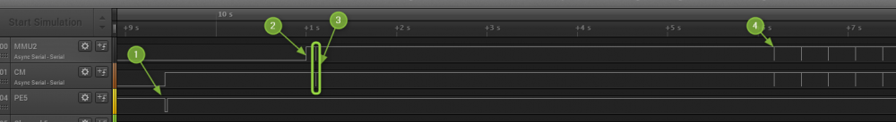

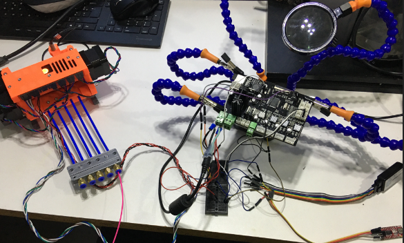

lolvince Posté(e) Octobre 11, 2019 Posté(e) Octobre 11, 2019 (modifié) un petit point : _le reset via PIN fonctionne parfaitement avec PC14(Y_MAX_PIN) et PE5(Z_MAX_PIN), je n'ai pas de bon résultat avec PC5 (SPI_EEPROM1_CS). _c'est donc opérationnel coté connectique et dialogue. je n'ai plus de problème d'initialisation au boot de Marlin. _ça serai plus simple/propre d'utiliser PC5 en version définitive. exemple de signal avec PE5 : 1) reset demandé sur le pin en question 2) Réponse du MMU (Start) 3) échange des informations version/build/... 4) contrôle périodique du détecteur de filament une photo de banc d'essai : Modifié (le) Octobre 11, 2019 par lolvince
