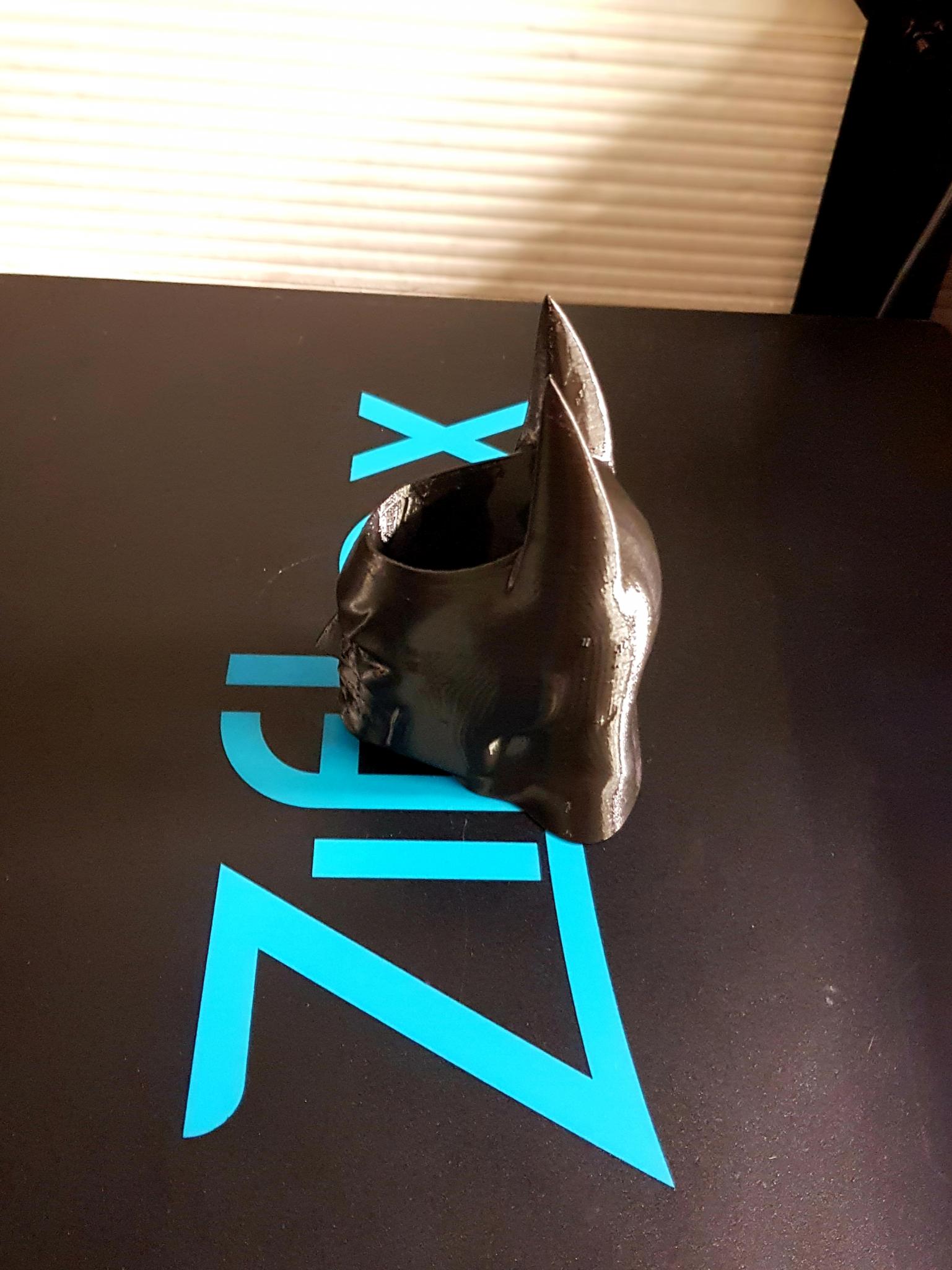

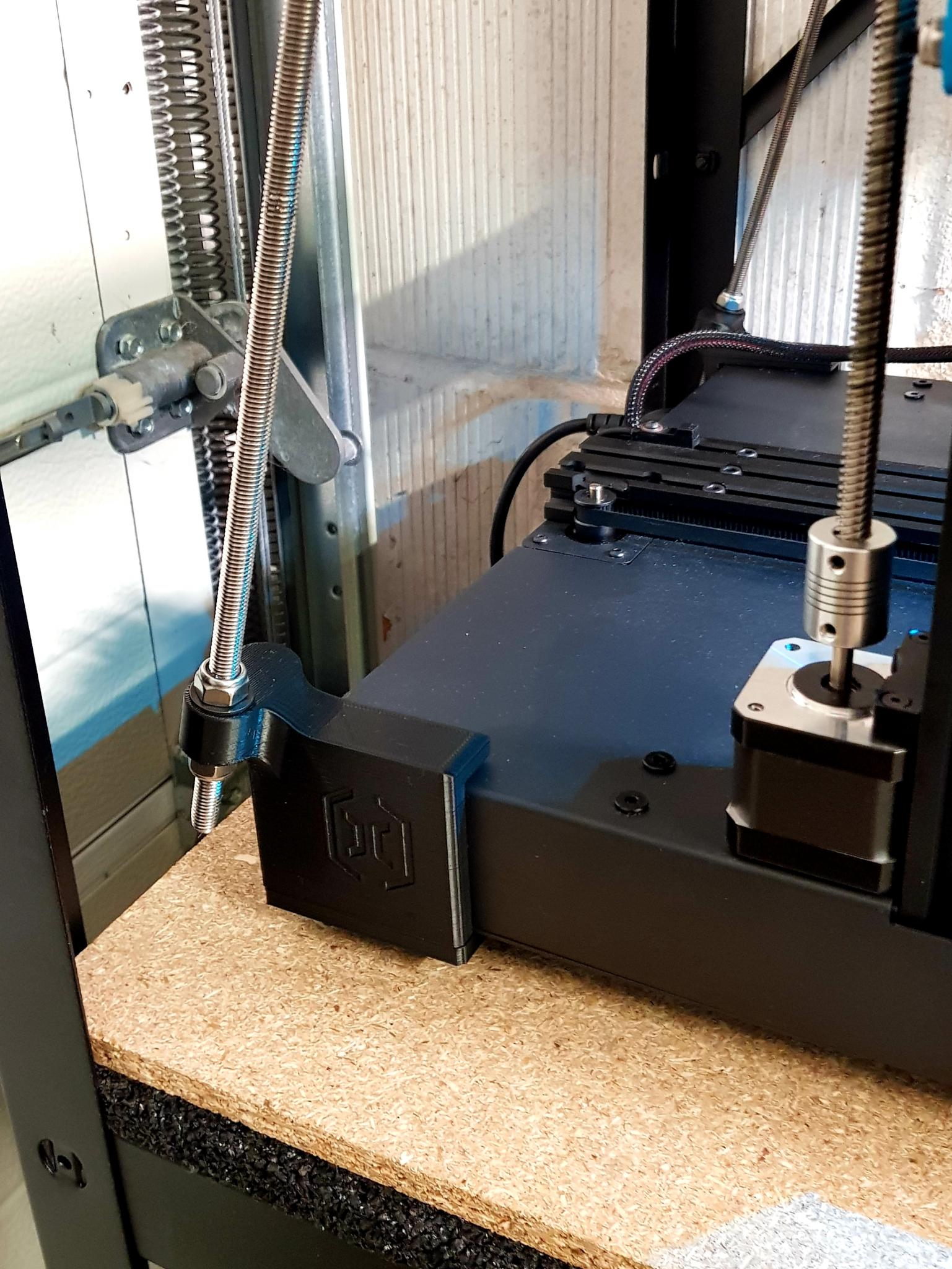

J'avais pas mal d'effet de banding malgré une qualité plus que correcte, surtout à vitesse élevée. Du coup j'ai regardé un peu les mods existants pour renforcer l'axe Z et je suis tombé sur celui de Ricky Estrada sur Facebook et franchement pour le prix de 2 tiges filetées, quelques écrous et impressions 3D ça fait carrément le taff !

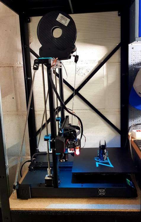

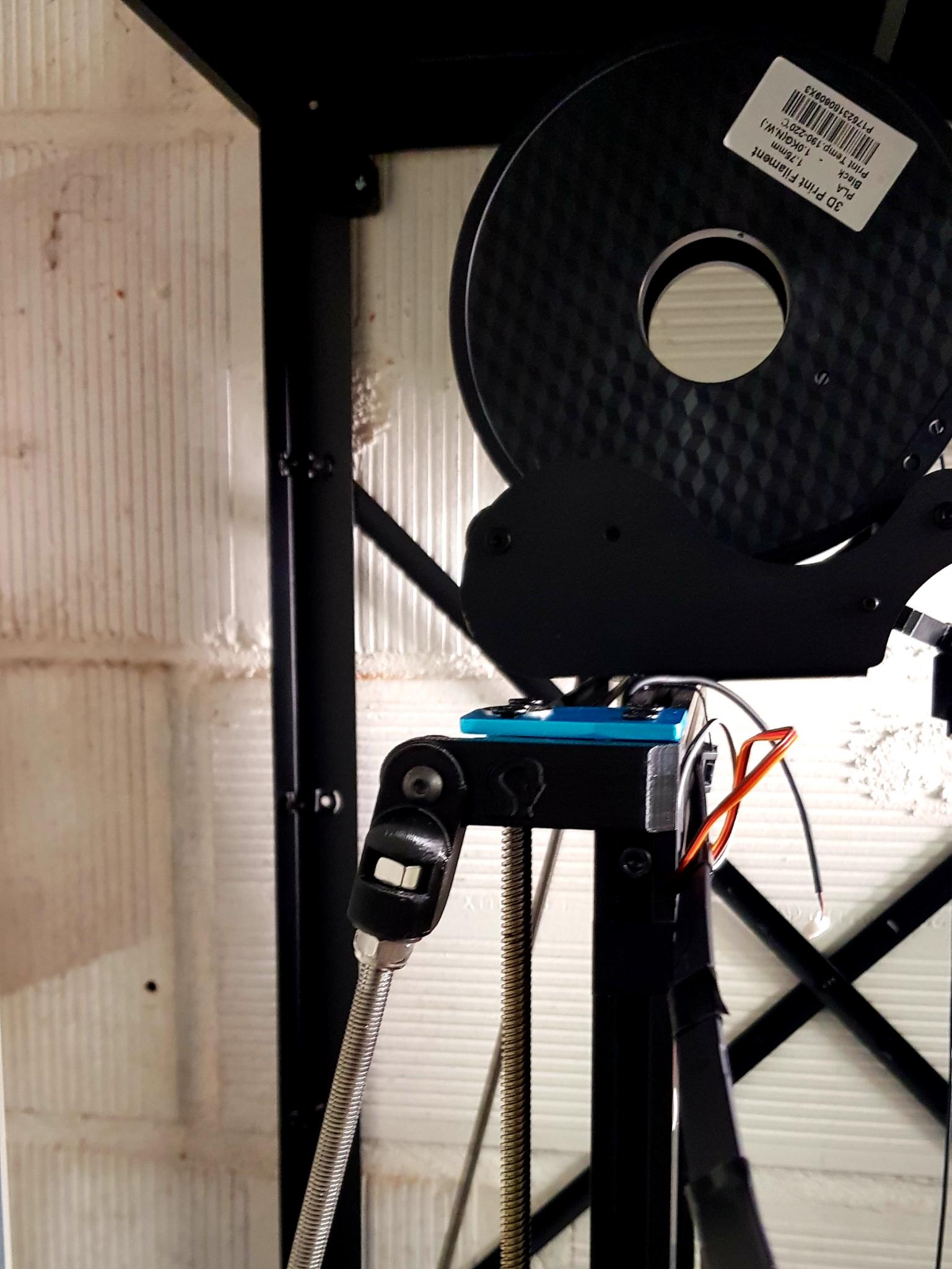

un truc bete, mais retirer un poids d'1kg au bout d'un bras de levier de plus de 40cm ... ça réduirait pas cet effet là ?
Je ne sais pas pourquoi c'est autant la mode de mettre la bobine sur le portique de l'axe Z, une imprimante ça vibre déja pas mal, plus on va haut plus l'effet se fait ressentir ... et on rajoute encore du poids dessus.

Un petit retour sur ce renfort du Z. Y a du mieux, mais c'est pas fou.
Il y a bcp de jeu au niveau du scotch double face, tout est pourtant bien serré.
C'était à craindre car sur le principe, le sandwich parait trop petit en surface pour être efficace et d'autre part une seule vis le relie au boitier par le dessous, pas au bon endroit qui plus est.
Un système plus simple avec 2 ou 3 vis percé a la surface par coté, sans sandwich, serait amha plus efficace. Je ferai un retour si cela intéresse du monde

Hum, il n'y a strictement aucun jeu chez moi 💪
Si tu appuis sur le dessus dans le sens face vers l’arrière, tu n'as pas le coté intérieur du renfort qui se décolle légèrement?
Car sur le principe tout repose sur le double face, et le mien se décolle (alors que toutes les vis sont serrées au max)
Le portique ? Je l'ai bien secoué perso et il ne bouge pas.
Il y a 2 heures, Eclipse a dit :

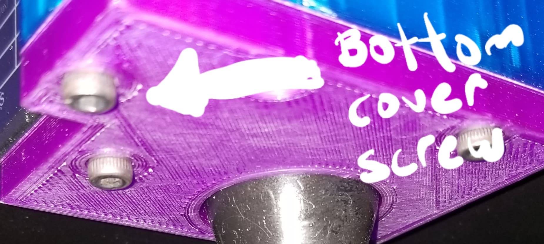

Heu non pas vraiment, y'a quand même le support du bas :
Cette vis qui est la seule qui lie l'ensemble au boitier n'est pas alignée avec l'axe tige - point de fixation, et cela engendre forcement une rotation du support.
C' est sensé être bloqué par le double face, et un peu par l'effet sandwich, et sans le scotch ce problème est particulièrement flagrant. Je suppose que le tiens fait bien son travail.
Oui c'est marqué mais je pensais son rôle si important. Du coup le mien n'est pas suffisant mais dans le principe, je préfère quelque chose de plus robuste.
Ce renfort est trop important je pense, juste sur des pièces pas très haute le sommet vibre déjà beaucoup. A 40cm c'est la samba pour sur.

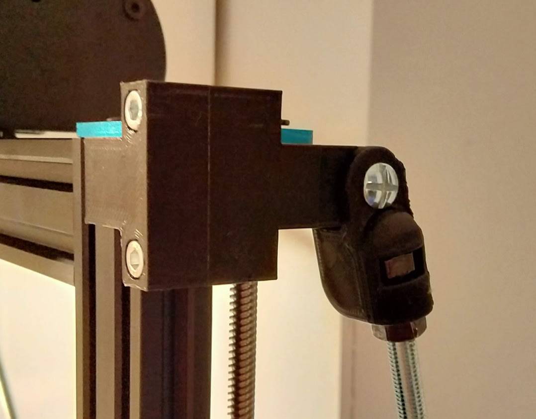

Je vais check le groupe US, merci pour le tuyau.  De mon coté j'ai quasi finit la conception d'un autre renfort qui s'appuiera du coup sur les 2 vis de la face supérieur (reliant le boitier au chassis), et d'autre part un gros sandwich qui englobe l’arrière du châssis. Et je passe la tige à 1cm , même si elle aura moins de contrainte qui fait qu'avec le renfort précédent elle se déformait en son milieu
Si ça peut t'aider, tu peux  trouver la plupart en magasin de bricolage, pour une dizaine d'euro. Pour les M3 16, tu peux prendres des 20mm de long a la place.
Il n y a que les écrous en T qui sont difficiles à trouver. J'avais la flemme d'attendre une livraison donc j'ai modéliser une attache qui n'en a pas besoin et qui est aussi solide (2 M5 + 2 écrous), si tu veux
