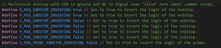

Catskan06 Posté(e) Février 25, 2022 Partager Posté(e) Février 25, 2022 Bonjour tout le monde, et merci @Motard Geek pour le tuto. Je viens de flasher ma X1, en ajoutant le BLTouch mais j'ai un problème au niveau du Z0. Il met le Z0 à environ 300mm et non pas à 0. Ca fait que j'ai ma tête et donc mon BLTouch qui palpe dans le vide et impossible de descendre ça. Quand j'essaye de faire un move du Z, j'ai le BLtouch qui se met à monter/descendre et me renvoi une erreur sur l'écran et me bloque tout. Hier soir, j'avais flashé marlin en activant uniquement le Mesh Bed levelling et le Z0 était bien au niveau du plateau et pas en plein milieu. J'ai l'impression que ça fait ça quand on met le paramètre : Z_MIN_ENDSTOP_INVERTING false Hier, il était à 'true' et ça avait l'air de fonctionner. Il y aurait un truc à paramétrer dans Marlin pour ça ? Parce que j'ai beau chercher, je trouve rien dans les fichiers de conf :(. Merci par avance :) Lien vers le commentaire Partager sur d’autres sites More sharing options...
Motard Geek Posté(e) Février 25, 2022 Auteur Partager Posté(e) Février 25, 2022 Hum, j'ai plus la machine depuis pas mal de temps et je ne me souviens pas de toutes les subtilités... Lien vers le commentaire Partager sur d’autres sites More sharing options...
MrMagounet Posté(e) Février 25, 2022 Partager Posté(e) Février 25, 2022 il y a 14 minutes, Catskan06 a dit : J'ai l'impression que ça fait ça quand on met le paramètre : Z_MIN_ENDSTOP_INVERTING false Hier, il était à 'true' et ça avait l'air de fonctionner. Il y aurait un truc à paramétrer dans Marlin pour ça ? Parce que j'ai beau chercher, je trouve rien dans les fichiers de conf :(. Merci par avance @Motard Geek je vais essayé de prendre le relais . Catskan je te confirme le réglage de la logique des endstop avec le BLtouch peux être plus précis et détaillé sur ce qu'il ce passe ? quels firmware as tu utilisé ? quels sont les composants de la X1 tous est d'origine en dehors du BLtouch ? peux tu me fournir le fichier config.h que tu utilise ? 1 Lien vers le commentaire Partager sur d’autres sites More sharing options...
Catskan06 Posté(e) Février 25, 2022 Partager Posté(e) Février 25, 2022 (modifié) Merci pour vos réponse. Alors, j'utilise la dernière relase de marlin 2.0.9.3 avec les fichiers de configurations de la X1 (configurations-2.0.9.3.zip). Sur ma X1, tout est d'origine, sauf le BLTOUCH. Le firmware s'upload bien sur la machine, mais lorsque je fais un G28, j'ai bien les axes qui bougent, mais le Z ne descend pas vers le plateau. Pour lui, le Z0 est en haut. https://youtube.com/shorts/bDR8OUm2mQ4?feature=share Configuration.h Configuration_adv.h Modifié (le) Février 25, 2022 par Catskan06 Lien vers le commentaire Partager sur d’autres sites More sharing options...
MrMagounet Posté(e) Février 25, 2022 Partager Posté(e) Février 25, 2022 il y a une heure, Catskan06 a dit : Merci pour vos réponse. Alors, j'utilise la dernière relase de marlin 2.0.9.3 avec les fichiers de configurations de la X1 (configurations-2.0.9.3.zip). Sur ma X1, tout est d'origine, sauf le BLTOUCH. Le firmware s'upload bien sur la machine, mais lorsque je fais un G28, j'ai bien les axes qui bougent, mais le Z ne descend pas vers le plateau. Pour lui, le Z0 est en haut. https://youtube.com/shorts/bDR8OUm2mQ4?feature=share Configuration.h 108 Ko · 0 downloads Configuration_adv.h 171 Ko · 0 downloads Ok je regarde quand j'ai du temps ce soir tes 2 fichiers voir si je trouve la raison du soucis Lien vers le commentaire Partager sur d’autres sites More sharing options...
Catskan06 Posté(e) Février 25, 2022 Partager Posté(e) Février 25, 2022 Merci beaucoup :). Alors, je viens de refaire un firmware avec uniquement le Mesh Bed leveling en attendant, et en mettant le Z inverting à 'true', le Z descend bien sur le plateau. J'ai aussi essayé le même, avec avec 'false', et j'ai le même comportement qu'avec le BLT, le Z reste en haut. C'est étrange. Avec le BLT activé dans Marlin, on est obligé de mettre à false donc ... Lien vers le commentaire Partager sur d’autres sites More sharing options...
MrMagounet Posté(e) Février 25, 2022 Partager Posté(e) Février 25, 2022 Il y a 6 heures, Catskan06 a dit : Merci beaucoup :). Alors, je viens de refaire un firmware avec uniquement le Mesh Bed leveling en attendant, et en mettant le Z inverting à 'true', le Z descend bien sur le plateau. J'ai aussi essayé le même, avec avec 'false', et j'ai le même comportement qu'avec le BLT, le Z reste en haut. C'est étrange. Avec le BLT activé dans Marlin, on est obligé de mettre à false donc ... Eu question tu as brancher comment ton BLtouch ? car sur la vidéo je viens de voir que tu as un retour M999 ce qui est dans 90% des cas liée a mauvais câblage du BLtouch. Donc peux tu me dire comment a tu effectué le câblage sur quels pin est connecter le BLTouch ? Ton fichier configuration ne présente rien de déconnant concernant la l'usage du BLtouch. C'est pas très optimiser à mon sens, rien qui pourrait empêché le fonctionnement du du probing dans ce fichier. J'attend a présent un réponse a mes précédentes questions, la raison est autre. Lien vers le commentaire Partager sur d’autres sites More sharing options...

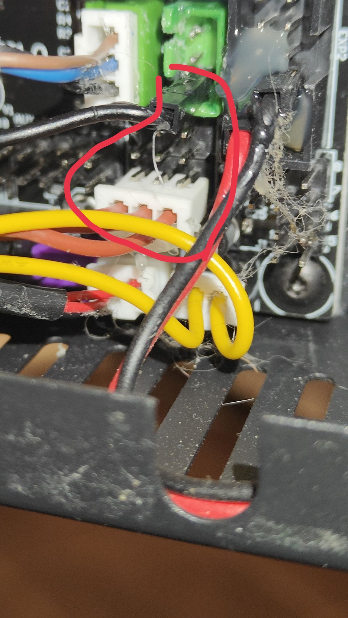

Catskan06 Posté(e) Février 26, 2022 Partager Posté(e) Février 26, 2022 Alors voici la photo de mon branchement. J'utilise la carte electronique Ethereal Project qui je crois utilise la methode Wagster. J'ai le connecteur 3 broches sur la 4eme rangée de pin et le connecteur noir sur le deuxième port vert. Ça ressemble aux photos fournies sur le site du projet, accompagnées du firmware marlin modifié par eux, mais la version qu'ils fournissent a l'air assez ancienne. Lien vers le commentaire Partager sur d’autres sites More sharing options...

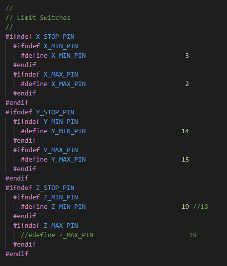

MrMagounet Posté(e) Février 26, 2022 Partager Posté(e) Février 26, 2022 Ok tu as donc fait un cablage Waggster Mod sur le Z+, donc la chose a vérifier c'est que dans le fichier Pins_ramps.h il te faut indique que la Pin 19 du endstop Z+ devient le endstop Z-. Exemple : Comme ton Bltouch est cable sur le connecteur Z+ et qu'un BLtouch est un capteur Z+ endstop pour Marlin. Il faut donc soit passer le Z_min_pin à 19 et Z_max_pin à 18 ou comme sur la photo passer Z_min a 19 et commenter le Z_max. Lien vers le commentaire Partager sur d’autres sites More sharing options...

Catskan06 Posté(e) Février 28, 2022 Partager Posté(e) Février 28, 2022 Hello, bon je suis arrivé à le déboucher merci mais il est un peu tordu, j'ai forcé pour l'enlever A priori, le bed levelling avec le BLT se fait correctement maintenant, merci infiniment @MrMagounet pour ton aide, j'aurai jamais trouvé le coup du pin ! Je vais tenter une impression dans la soirée et voir si tout refonctionne bien Lien vers le commentaire Partager sur d’autres sites More sharing options...
