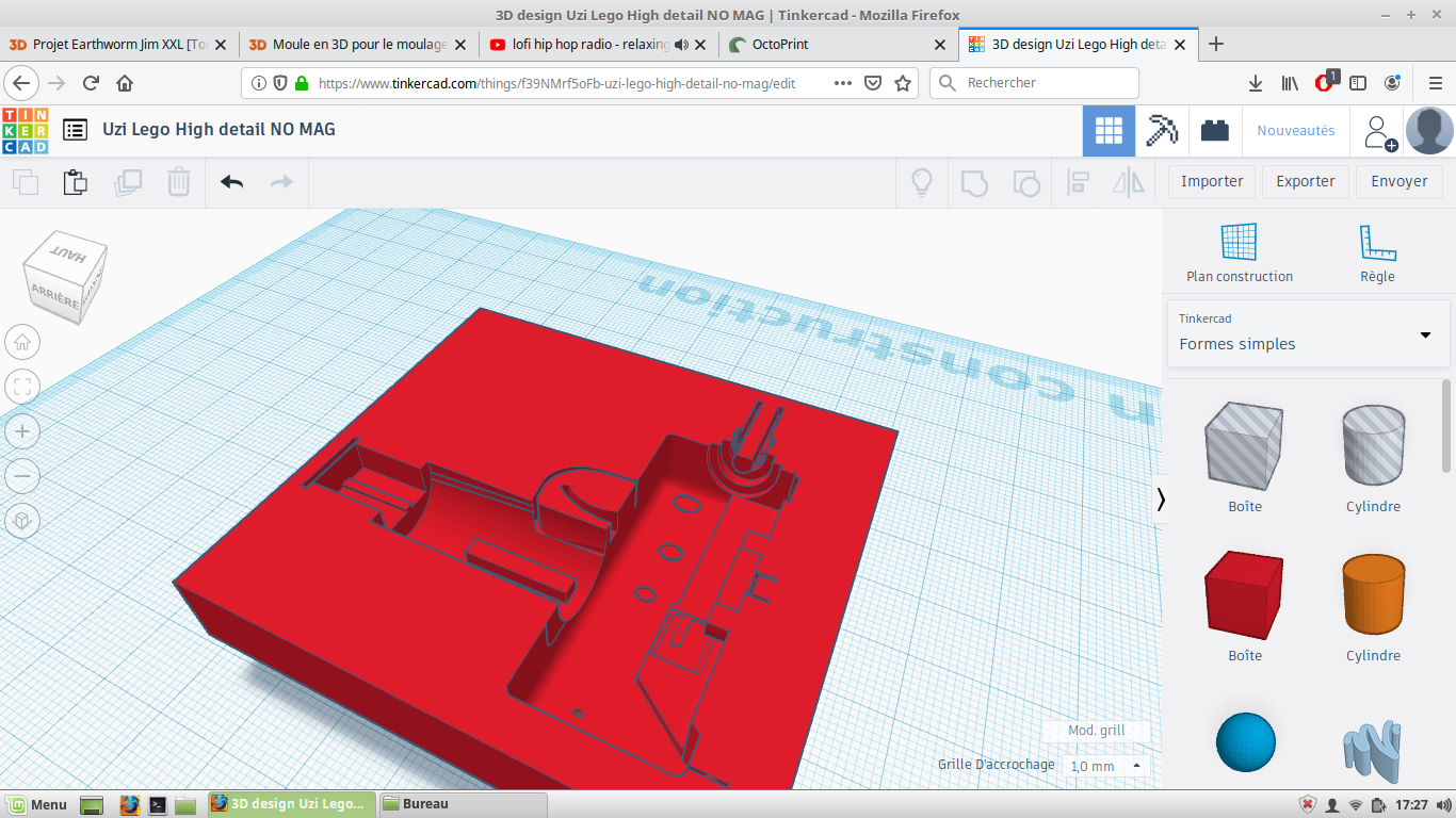

Importation du modèle dans mesh-mixer. Duplication, augmentation de l’échelle de la copie à 110% et j'extrais la matière de la pièce à 100% de celle à 110%. Ensuite tu coupe et tu obtiens deux fichier STL de ton ''moule''.
Après tu peux aussi extraire le modèle initiale dans un cube qui sera plus simple à imprimer. Exemple avec thinkercad en vitesse.

Je ne connais pas ce logiciel, pour ça que mes exemples sont imager avec des logiciels dont je connais le minimum syndical.
Mais tu dois sûrement pouvoir multiplier un objet, jouer sur son échelle ou le soustraire à une autre aussi sous FreeCAD.
