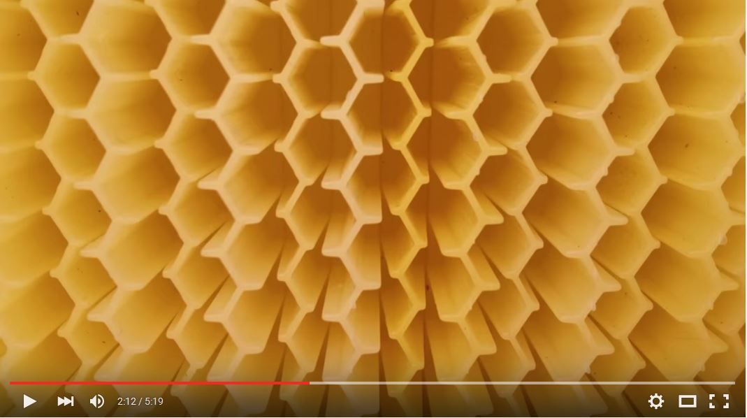

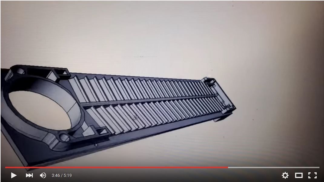

ApiViking Posté(e) Mars 14, 2016 Posté(e) Mars 14, 2016 (modifié) Bonjour, Dans ce sujet les abeilles et les fourmis vont coopérer pour imprimer en 3d un rayon d'alvéoles d'abeilles, à extraction automatique de miel! Voici le croquis pour @Fourmi Croqui coté alvéoles.pdf Modifié (le) Mars 14, 2016 par ApiViking

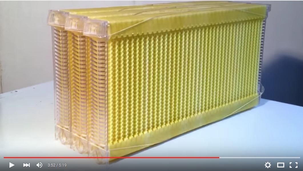

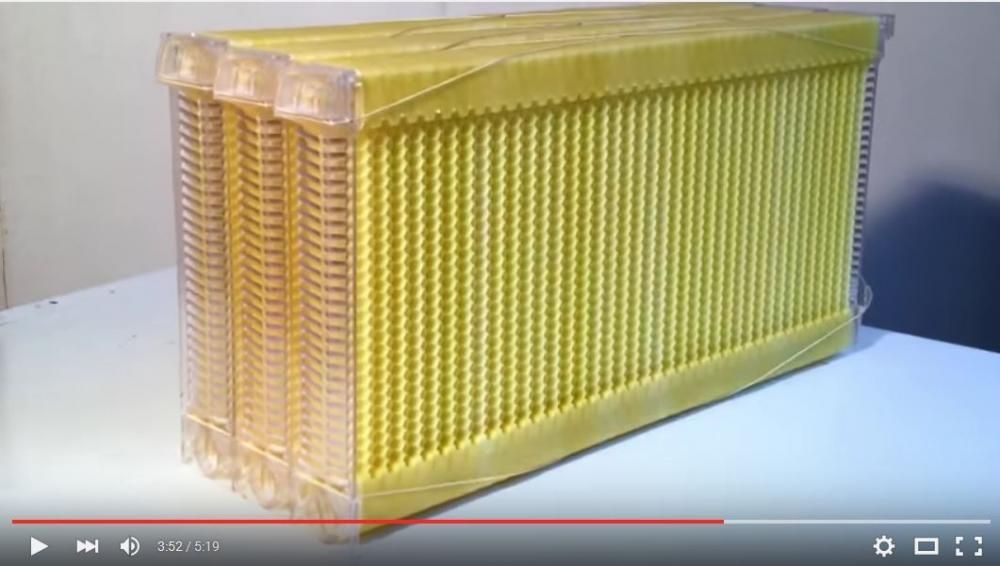

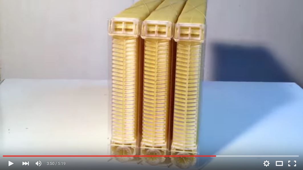

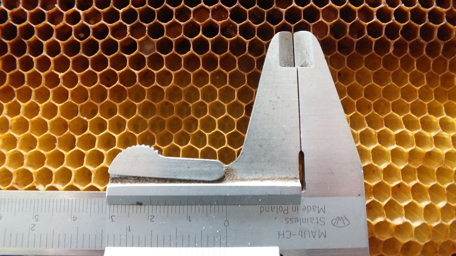

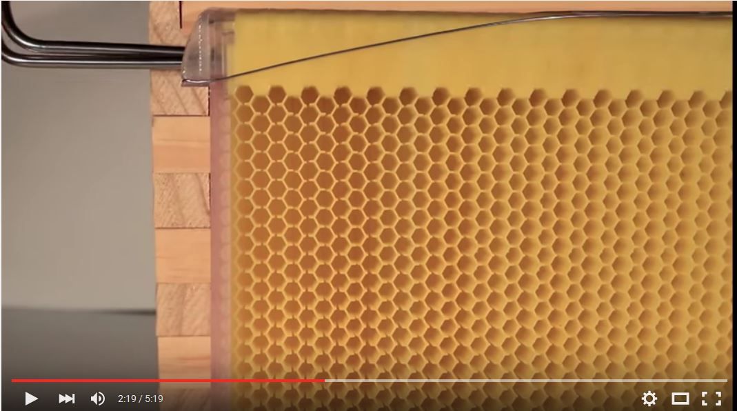

ApiViking Posté(e) Mars 18, 2016 Auteur Posté(e) Mars 18, 2016 Voilà en images ce que je recherche Sachant que la plus grande pièce du rayon fait env 290 mm (car je suis en Dadant pour les connaisseurs). La couleur n'a pas d'importance mais transparent de préférence, blanc ou couleur cire en deuxième choix mais les abeilles se fichent de la couleur. En plastique alimentaire si possible, sinon faut voir le degré de nocivité des plastiques que vous utilisez sachant que les abeilles nettoient et mettent de la cire ou de la propolis sur les alvéoles qui ne seraient pas à leur gout. Il faut juste que le plastique ne dégage pas d'odeurs/gaz à 36° dans la ruche. Ni ne se ramollisse à cette température. Sur ces photos et vidéos on peux voir le résultat final que je cherche. https://www.youtube.com/watch?v=pJtsDyfpivw Détails rayons http://www.honeyflow.com/gallery-videos/videos/p/60#ryWC92NT2Eo Extraction d'un rayon http://www.honeyflow.com/gallery-videos/videos/p/60#XXY47aWYfBo Outil d'extraction Et voilà une vidéo, qui explique clairement le système. @Fourmi me dit : Aie ouais moi je suis court ..... du plateau, ça va pas être faisable sur la mienne ;( Quelqu'un d'autre aurait il la possibilité de concevoir et d'imprimer les pièces d'après des croquis?
ApiViking Posté(e) Mars 18, 2016 Auteur Posté(e) Mars 18, 2016 290 mm x 38 mm x 15 mm pour la plus grande (culasse d'extrémité transparente sur la vidéo)

Fourmi Posté(e) Mars 18, 2016 Posté(e) Mars 18, 2016 lol ouais je suis court du plateau le wall de 0.20 mm ne me posait pas de problème ,mais ça va être une impression assez longue en temps vu la pièce ! Une imprimante de cette taille c'est trouvable mais avec une buse si petite ça va être chaud! Eux ils les font a la presse a injecter,leur moule et rentabiliser vu le buzz que ça a l'air de faire

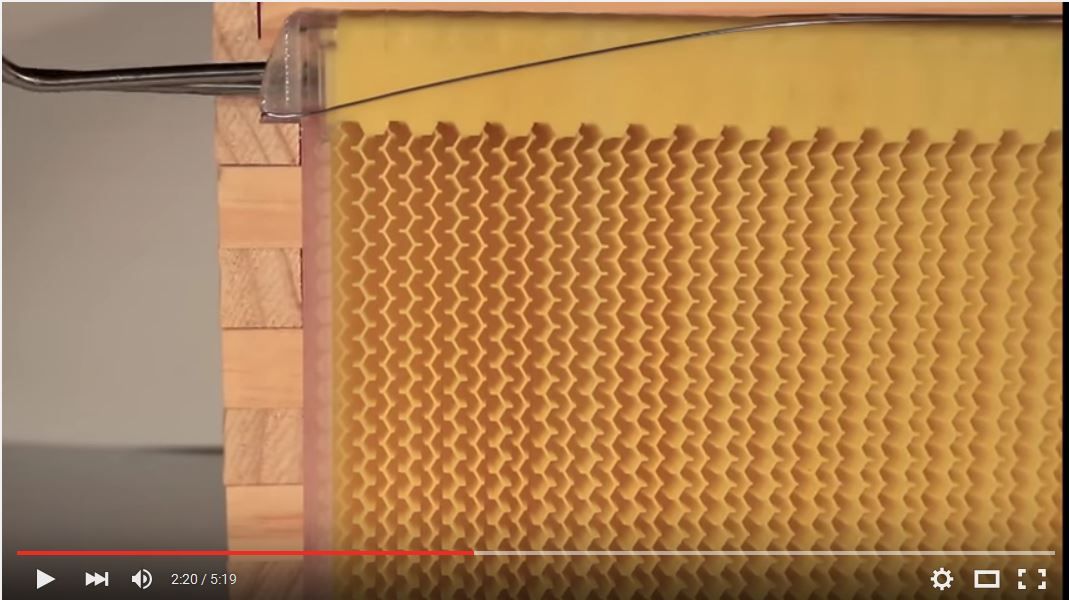

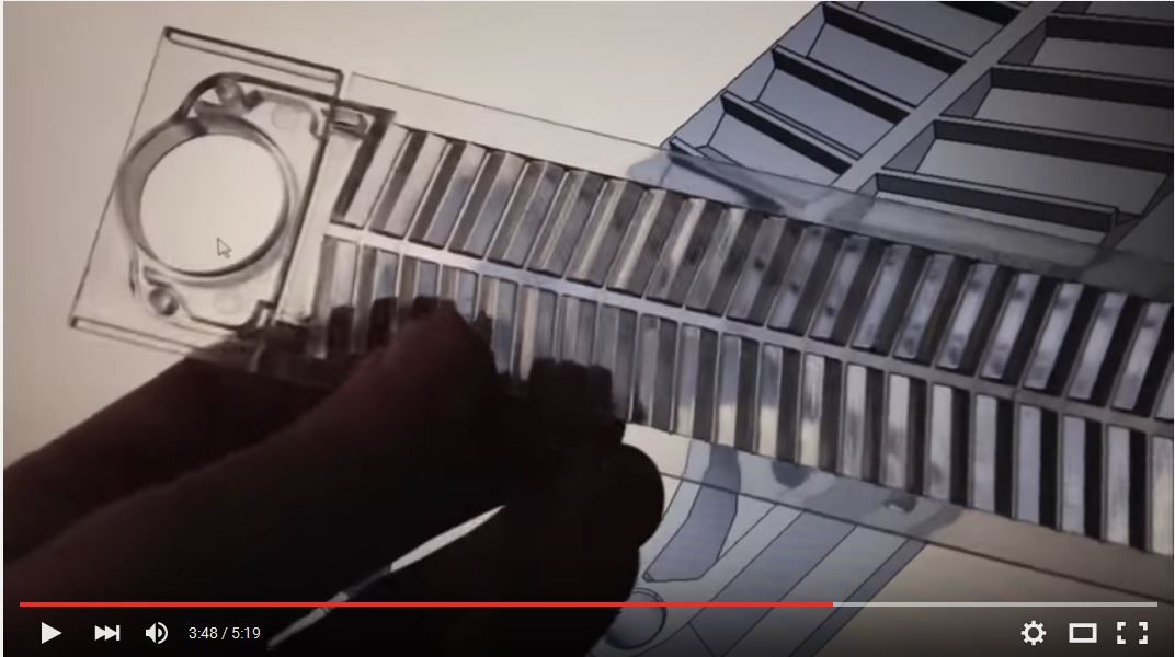

zazeur Posté(e) Mars 18, 2016 Posté(e) Mars 18, 2016 N'est-il pas envisageable de créer également, sur le même principe, un model plus petit (20cm max) ? Cela permettrait à beaucoup plus de monde de se lancer sur le projet quand ça sera un peu plus avancer As-tu déjà avancé sur le croquis et/ou la modélisation du projet ? Afin d'en savoir un peu plus sur le fonctionnement, notamment au niveau du "ON / OFF" du rayon. 1
Fourmi Posté(e) Mars 19, 2016 Posté(e) Mars 19, 2016 Pour le ON/OFF,c'est assez simple il y a une alternance de partie fixe et partie mobile,on le voit bien dans la derniere video de ApiViking.

ApiViking Posté(e) Mars 19, 2016 Auteur Posté(e) Mars 19, 2016 Il y a 20 heures, zazeur a dit : N'est-il pas envisageable de créer également, sur le même principe, un model plus petit (20cm max) ? Cela permettrait à beaucoup plus de monde de se lancer sur le projet quand ça sera un peu plus avancer As-tu déjà avancé sur le croquis et/ou la modélisation du projet ? Afin d'en savoir un peu plus sur le fonctionnement, notamment au niveau du "ON / OFF" du rayon. En apiculture on a plein de tailles différentes de rayons. Mais le modèle de ruche le plus répandu est la Dadant, puis vient la Langstroth qui est un peu moins haute que la Dadant mais à part ça identique en longueur et largeur et les rayons que l'on voit sur la vidéo sont en Langstroth qui font 23cm de haut en France (enfin si en Australie ils ont les mêmes Langstroth qu'en France ...?) c'est de toute façon toujours plus de 20cm. On peut créer des rayons de la taille que l'on veut si on a des ruches compatibles, mais il est préférable de rester dans les dimensions standard de corps de ruche car les hausses, plus petites en hauteur, contiennent moins de miel et demanderaient plus de rayons et de manutention. Si on peut rester dans les dimensions standard de corps de ruche Dadant cela permet aussi de monter depuis le corps inférieur (nid à couvain) des rayons (en cire) de couvain/miel dans le corps supérieur (où la reine ne pond pas car stoppée par la grille à reine qui ne laisse passer que les abeilles) jusqu'à l'éclosion complète du couvain après 21 jours pour ensuite extraire ce miel, et ce parallèlement aux rayons en plastique à extraction automatique. Les ruches doivent être le plus possible polyvalentes et cela implique de standardiser le matériel au maximum et cela se joue souvent à quelques millimètres. Une règle universelle est que les abeilles bouchent tout espace/fente de moins de 5 mm avec de la propolis et construisent tout espace/passage de plus de 11 mm avec de la cire. Entre 6 et 10 mm le passage reste ouvert pour qu'elles puissent y passer. Il faut aussi savoir que la population d'une ruche varie fortement suivant les saisons donc il faut être en mesure de modifier le volume total de la ruche en enlevant un corps et même des rayons et il serait donc bon de pouvoir utiliser ces rayons en plastique dans le corps inférieur aussi qui eux sont en 29 cm de haut pour la ruche Dadant. Pour les croquis je cherche encore un logiciel gratuit... Des propositions...? DIMENSIONS La rançon du succès ! Il y presque autant de dimensions pour une ruche Langstroth que de pays ! Cela vient (en partie) que certains utilisent des dimensions en pouces d'autres ont convertie en millimètres et ont arrondie chacun à sa manière. De plus il semble, qu'en chemin, certains aient confondu dimensions internes et externes. Parfois un fabriquant national impose ses dimensions. Ce qui fait l'adéquation d'une ruche et d'un cadre ce sont les dimensions internes de la ruche et les dimensions externes du cadre. L'emboitement devant respecter la règle du fameux bee space. Certains ont des Langstroth carrées (comme la Dadant 12 cadres) d'autres rectangulaires. Certains utilisent un seul type d'éléments, d'autres ont un corps plus profond (Jumbo) que les hausses. Les choses se compliquent car certains veulent faire cohabiter des Dadant et des Langstroth ! - Les hausses Dadant en longueur Langstroth s'appellent des Langstroth-Root (LR) - Les éléments Langstroth en longueur Dadant s'appelle des Dadant-Blatt (DB) C'est donc un joyeux bordel ! Voici quelques liens pour vous faire une idée des dimensions possibles d'une ruche langstroth (Pour mémoire : 1 pouce = 1 inch = 1" == 25,4 mm) : - dave.cushman - www.beesource.com Les deux documents suivants viennent du ministere de l'agriculture Canadien, et les dimensions ne sont pas les mêmes ! * Colombie britanique * Quebec En France les dimensions internes d'un élément Langstroth 10 cadres sont : 460 mm x 370 mm avec une hauteur unique de 240 mm. Ce qui fait des fondations de cire de 420 mm x 200 mm. Notes : - La Dadant n'étant utilisée qu'en Europe et surtout en France elle n'a pas connu ce problème de dérive des dimensions. - Le plus étrange est que depuis 1993 il existe un standard pour la Dadant-Blat (E.E2.012) 1

Motard Geek Posté(e) Mars 20, 2016 Posté(e) Mars 20, 2016 Réaction Facebook : Citation C'est pas le premier projet du style que je vois. Cela ne me semble pas réaliste car les abeilles ont tendance à tout enduire de cire et de propolis. Il faut parfois forcer sur les cadres pour les sortir tellement c'est collé. De plus, ce sont des systèmes qui sont complètement inutiles dès que le miel commence a cristalliser. Enfin bref, j'suis pas convaincu
JeandesBiolles Posté(e) Mars 20, 2016 Posté(e) Mars 20, 2016 C'est exactement ce que je pense. Je ne vois pas comment ce système peut réellement fonctionner. On le vois sur l'une des vidéo où il est montré le "pénible" travail avec des cadres classiques. Les abeilles ont construit et colmaté au propolis. Je ne pense pas que la vue des cadres "magique" les incitent à changer de comportement. Et lorsque vois comme le miel extrait est liquide, je doute qu'il soit assez sec pour se conserver longtemps. Bon évidemment si il ne coulait pas, ce ne serait pas vendeur. Tous à l'air tellement facile, et pas une seul abeille autour de la ruche lors de la récolte c'est du marketing un peu trompeur je trouve.
