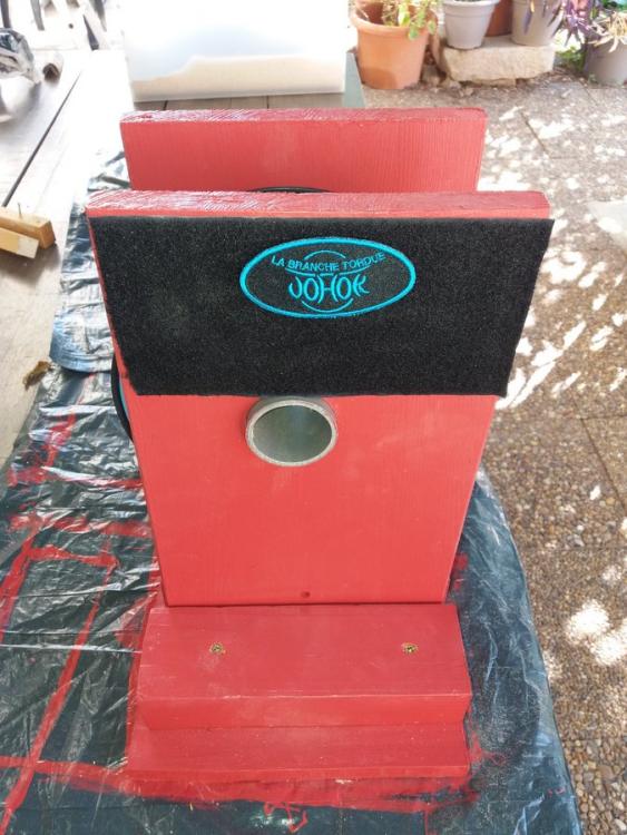

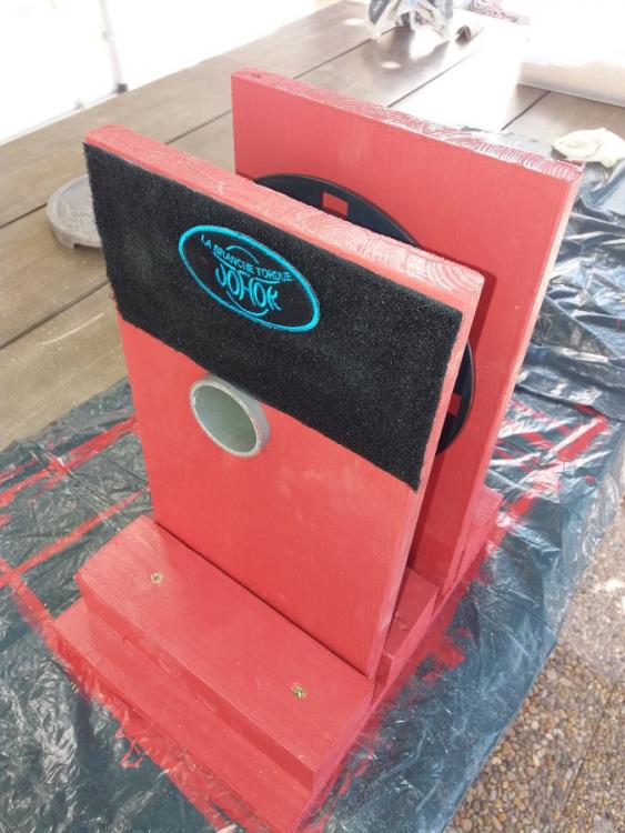

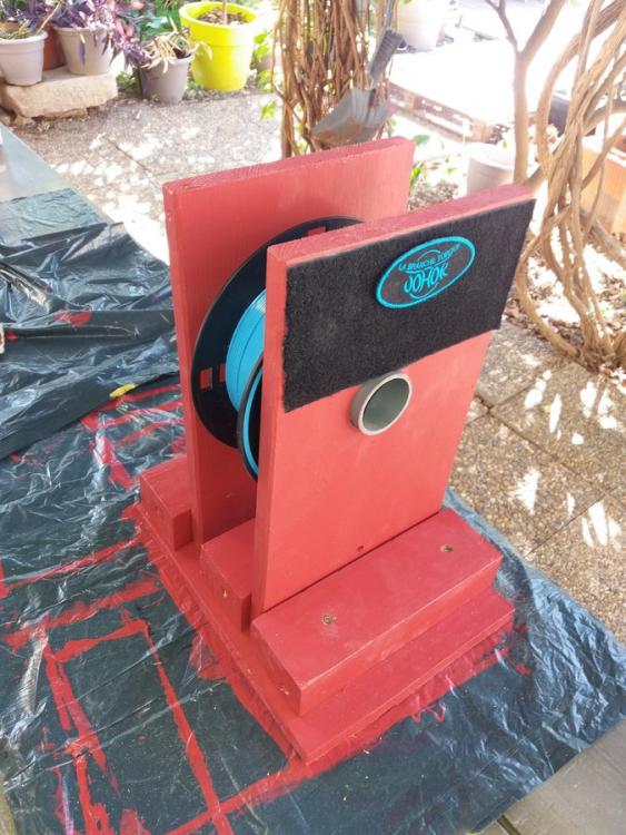

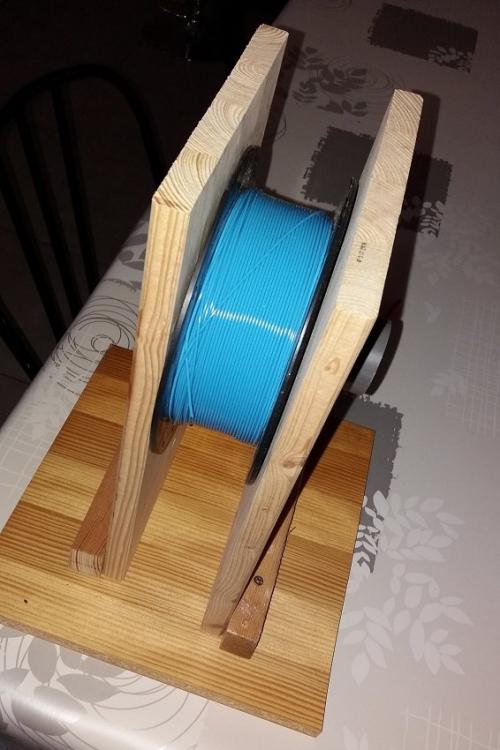

Bonjour, quand j'ai acheter mon imprimante 3D sur amazon, ils m'ont proposer une bobine de fil avec, mais celle-ci est bien trop grosse pour  être placé dans le compartiment prévu à cet effet.
Je me suis donc bricoler une dérouleur artisanal :

Bonjour

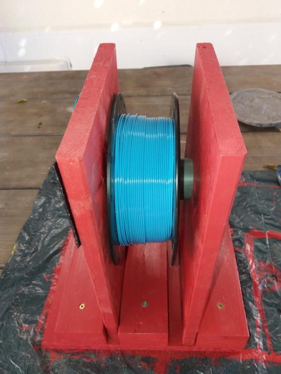

Juste une petite remarque :
il est important de faire en sorte qu'il y ait le moins de frottement possible lorsque la machine tire le filament afin d'éviter tout problème de sous extrusion.  Pour cela il faut que la bobine ne frotte pas sur les côtés du support et qu'elle soit montée sur roulement à billes.

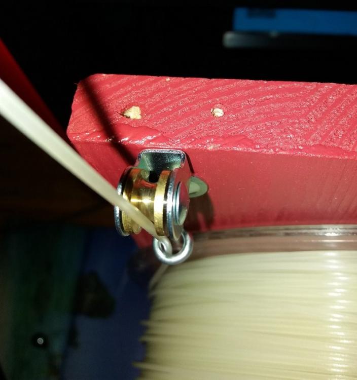

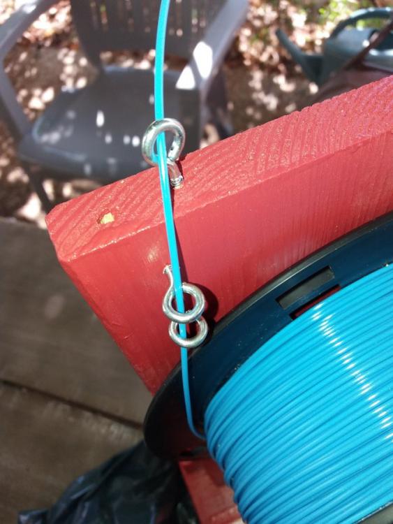

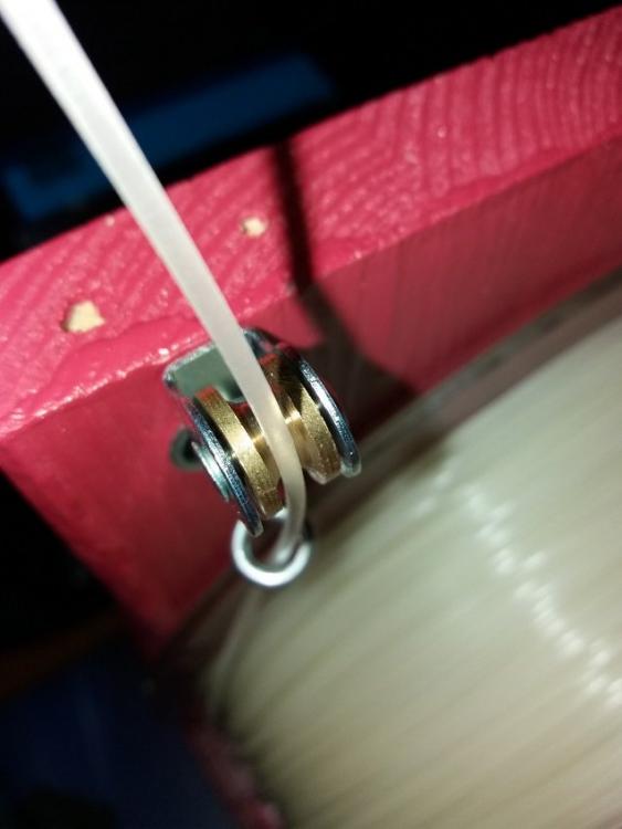

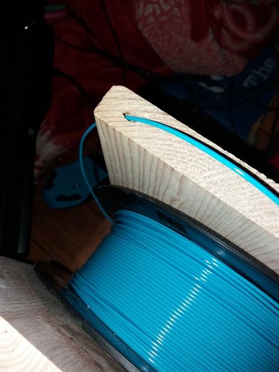

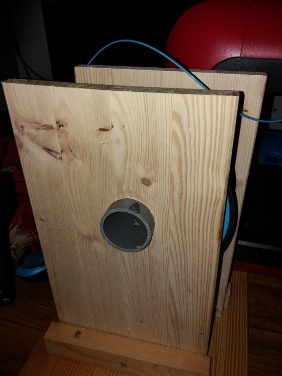

La bobine tourne sur un tube PVC qui la laisse aisément tournée car le tube nage un peut, cependant le fil frotte un peut sur l'angle de la planche, je vais ajouter une mini poulie !

Le défaut de mettre une bobine sur roulements est qu'elle a tendance à se dérouler seule.
Je préfère avoir un peu de résistance au déroulage, et guider le filament sur roulement.

Merci, je compté justement placé sur roulement. Ce sera finalement un support avec un plus gros diamètre et un bidule pour bloqué. Car mes bobines partent toujours en biais à cause du support trop petit, c'est relou.
J'ai pu tester mon support sur plusieurs impressions, et il ne bloque pas le fil grâce à la poulie, et ne s’ entraineme dans des déroulement, nikel
