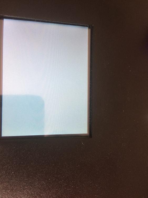

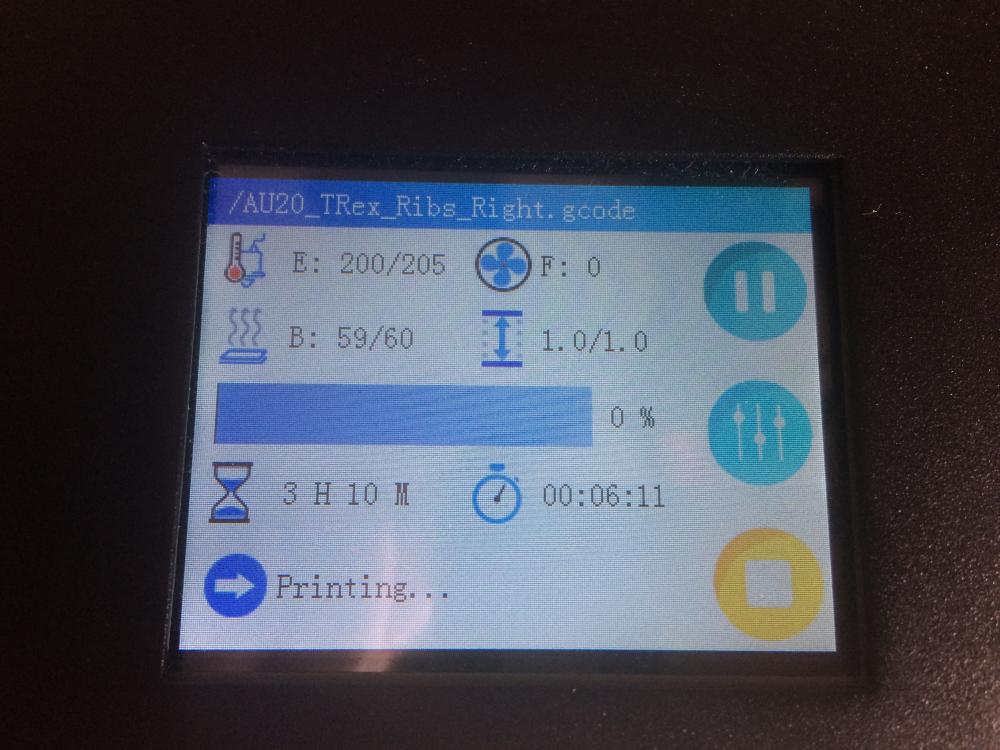

IceTeaz Posté(e) Octobre 6, 2019 Partager Posté(e) Octobre 6, 2019 Bien le bonjour chers amis, J'ai, depuis le 19 août, une Alfawise U20 (première imprimante 3D pour moi) jusqu'ici à part des petits problèmes de débutants tout se passait super bien.. Seulement voilà depuis hier, au lancement de l'imprimante, l'écran est nickel mais 10 - 15 secondes après avoir lancé une impression je me retrouve avec un écran blanc. En sachant que mon détecteur de fin de bobine stop prématurément l'impression avec le filament à l'intérieur mais ça c'est peut-être à cause de ma bobine, faudrait que j'en essaye une autre. Du coup je ne peux plus rien faire étant aveugle durant l'impression qui s'arrête très vite de toute façon (puis l'option de reprise d'impression est bien sympa mais elle redémarre toujours avec un gros décalage sur l'impression initiale.) Voici les photos : Puis 15 secondes après : J'ai essayé de revenir à une maj' précédente puis de repasser sur la plus récente mais le problème persiste.. Si quelqu'un pouvait m'aider je lui en serai très reconnaissant car là je suis dégoûté de ne plus pouvoir l'utiliser moins de deux mois après l'achat Lien vers le commentaire Partager sur d’autres sites More sharing options...

Epsylon3 Posté(e) Octobre 7, 2019 Partager Posté(e) Octobre 7, 2019 (modifié) l'écran blanc c'est typique d'un mauvais contact... plusieurs points à vérifier : - les fiches bien enfoncées - pas de cable moteur en contact avec la nappe (rare sur l'U20, plutot un probleme U30) - Si les 2 premiers points sont ok, dévisser l'écran et inspecter l'état de la "nappe" dorée interne sur le bord du TFT Modifié (le) Octobre 7, 2019 par Epsylon3 1 Lien vers le commentaire Partager sur d’autres sites More sharing options...
IceTeaz Posté(e) Octobre 7, 2019 Auteur Partager Posté(e) Octobre 7, 2019 (modifié) Merci pour ces informations Epsylon3 ce sera toujours utile ! Malheureusement j'ai tout démonté hier soir, enlever les fiches de l'écran puis remises et c'est toujours pareil (le reste avait l'air très bien branché) m'enfin si je peux ajouter quelque chose ce serait que l'écran ne semble devenir blanc qu'après avoir lancé une impression, si je le laisse 20 minutes sans impression je peux l'utiliser normalement et tout fonctionne bien.. Mais il y a quelque jours j'avais eu un signe de quelque chose qui n'allait pas je pense, l'écran était normal avec toutes les informations mais ne répondait plus et l'impression avait stoppé, comme si l'imprimante avait "planté" de la même manière qu'un PC qui freeze. J'ai aussi le problème du détecteur de filament qui me stop l'impression sans arrêt avec des bobines nickel à l'intérieur et c'est limite mon principal problème actuellement (même avec l'écran blanc ça fonctionne quand même si le détecteur ne me stoppait pas tout.. J'ai lu que ça pouvait être les parois qui détecte moins au fur et à mesure (moins de deux mois après quand même mais bon..) et qu'il y avait des solutions pour ce détecteur de filament mais avec les termes mécaniques et sans photos / vidéos je galère énormément malheureusement pour tout comprendre Encore merci et bonne soirée Modifié (le) Octobre 7, 2019 par IceTeaz Lien vers le commentaire Partager sur d’autres sites More sharing options...
