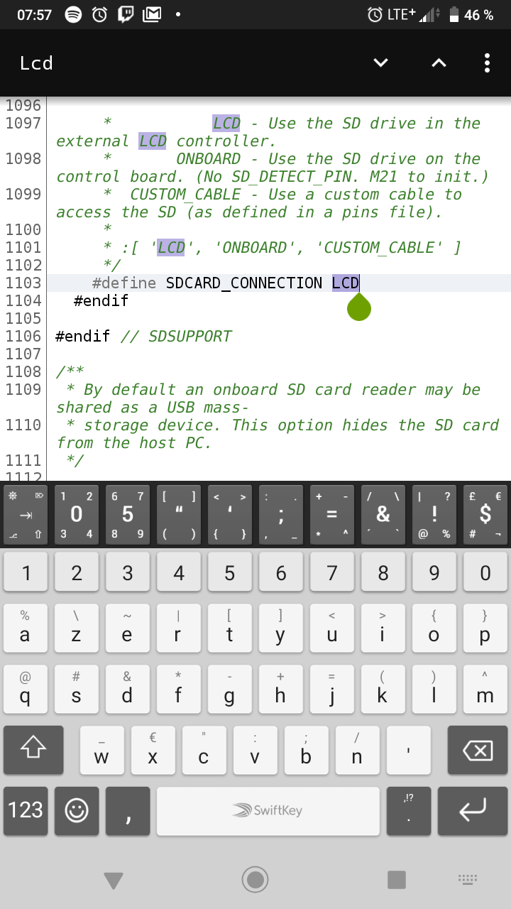

Jean-Claude Garnier Posté(e) Février 10, 2020 Partager Posté(e) Février 10, 2020 (modifié) Hello hello Je me greffe sur ce post pour une question connexe : J'ai l'opportunité de changer la carte de ma FreeSculpt pour une 32 bites MKS SGEN_L V1.0 ( @Bakatora) Je suis parvenu (après avoir pas mal bataillé) à compiler Marlin Bugfix pour ma machine et mon écran REPRAP_DISCOUNT_FULL_GRAPHIC_SMART_CONTROLLER Cet écran possède un slot pour une carte SD, mais quand je veux y accéder, ça adresse la carte interne de la MKS. Pas pratique puisqu'elle est dessous ! Quelqu'un sait-il comment rediriger la requête vers la SD de l'écran SVP ? @pascal_lb peut-être ? à moins que @stefydu22 ait trouvé l'info lors de ses recherches ? Modifié (le) Février 10, 2020 par Jean-Claude Garnier Lien vers le commentaire Partager sur d’autres sites More sharing options...
Bakatora Posté(e) Février 10, 2020 Partager Posté(e) Février 10, 2020 Dans configuration_adv.h : Lien vers le commentaire Partager sur d’autres sites More sharing options...
pascal_lb Posté(e) Février 10, 2020 Partager Posté(e) Février 10, 2020 Il y a 2 heures, Jean-Claude Garnier a dit : Quelqu'un sait-il comment rediriger la requête vers la SD de l'écran SVP ? non désolé j'utilise la carte SD de l'écran TFT... Lien vers le commentaire Partager sur d’autres sites More sharing options...
Jean-Claude Garnier Posté(e) Février 10, 2020 Partager Posté(e) Février 10, 2020 (modifié) Ça marche ! TROP fort ce @Bakatora..... Je commençais à chercher sur Mamazon une rallonge dans ce genre >>>> mais faut avouer que si on peut s'en passer, c'est camême mieux ! Modifié (le) Février 10, 2020 par Jean-Claude Garnier Lien vers le commentaire Partager sur d’autres sites More sharing options...

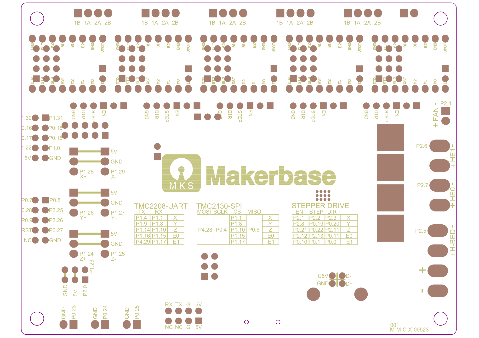

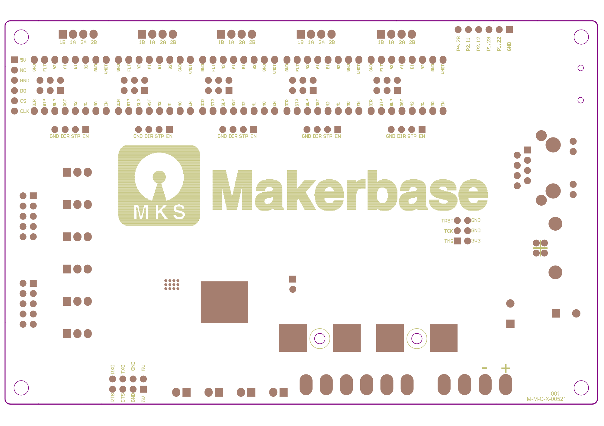

Jean-Claude Garnier Posté(e) Février 10, 2020 Partager Posté(e) Février 10, 2020 Plop ! Avant de faire une connerie (j'ai déjà donné...) Dites-moi vite comment localiser le sens d'embrochage des TMC's sur la carte MKS_SGEN (où sont GND et DIR) Je ne le trouve nulle part et ça pardonne pas Lien vers le commentaire Partager sur d’autres sites More sharing options...
pascal_lb Posté(e) Février 10, 2020 Partager Posté(e) Février 10, 2020 il y a 11 minutes, Jean-Claude Garnier a dit : Dites-moi vite comment localiser le sens d'embrochage des TMC's SGEN ou SGEN L ? je te mets les 2... c'est le même sens normalement tu as les images ici dont celles ci pour la SGEN L https://github.com/makerbase-mks/SGEN_L/tree/master/Hardware/MKS SGEN_L V1.0_001 Ou pour la SGEN https://github.com/makerbase-mks/MKS-SGen/tree/master/Hardware/MKS SGEN V1.0_001 Lien vers le commentaire Partager sur d’autres sites More sharing options...
Jean-Claude Garnier Posté(e) Février 10, 2020 Partager Posté(e) Février 10, 2020 Merci c'était bien ça. Tout marche au poële (!) j'ai pu lancer un premier print Pour le moment je ne vois pas trop ce que peuvent m'apporter les 32 bites, ça semble aller ni plus ni moins mieux Je crois que je vais m'intéresser maintenant au "Linear Advance" y paraît que c'est pas mal Lien vers le commentaire Partager sur d’autres sites More sharing options...
