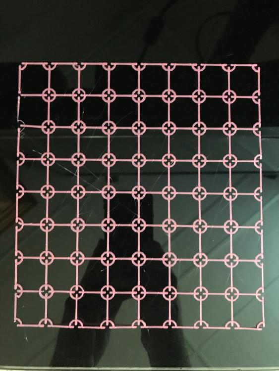

rodi Posté(e) Janvier 14, 2020 Posté(e) Janvier 14, 2020 La commande G26 imprime un motif à une seule couche sur l’ensemble du lit d’impression, indiquant clairement la précision avec laquelle chaque point du maillage est défini. G26 peut être utilisé pour déterminer quelles zones du maillage sont moins que parfaites et de combien ajuster chaque point du maillage bonjour dites moi comment faire fonctionner cela?????
fran6p Posté(e) Janvier 14, 2020 Posté(e) Janvier 14, 2020 Il y a 2 heures, rodi a dit : dites moi comment faire fonctionner cela????? http://marlinfw.org/docs/features/unified_bed_leveling.html
rodi Posté(e) Janvier 14, 2020 Posté(e) Janvier 14, 2020 en fait c'est un motif qu'il imprime avant le modele s'est sa???
Bakatora Posté(e) Janvier 14, 2020 Posté(e) Janvier 14, 2020 Non tu ne le fais qu'une fois de temps en temps.
