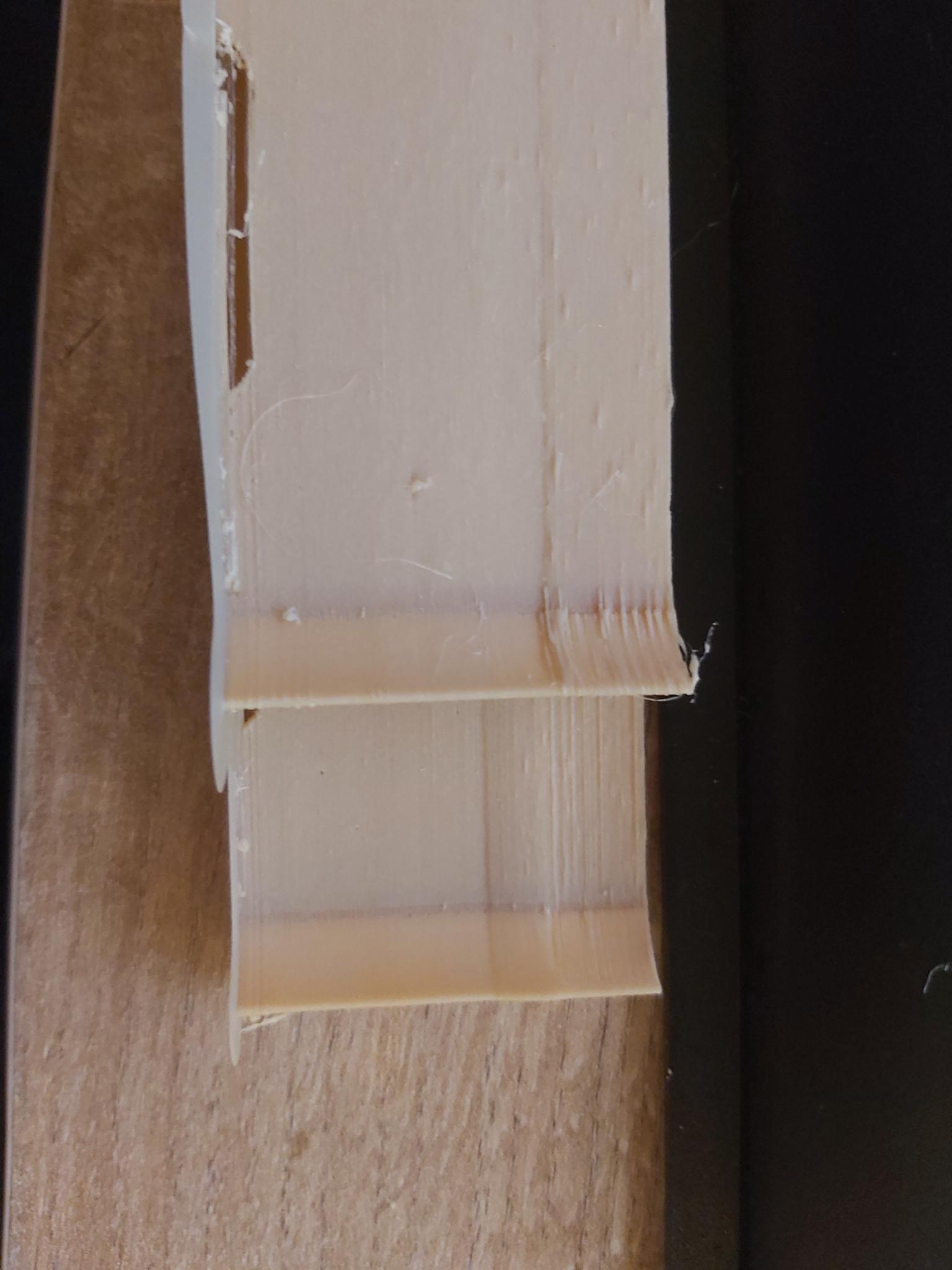

J'ai a nouveau un soucis avec ma créality. Franchement, je dois passer 50 % du temps à imprimer et 50 % du temps à galérer c'est génial xD Heureusement que vous êtes la ❤️
En gros, mes print partent en live à partir d'une certaine hauteur
J'ai cherché un peu mais j'ai pas trouvé de problèmes similaires 😮
J'ai globalement le soucis sur toute la longueur, même si c'est plus prononcé à droite.
Du coup je me suis dit : "Ca viens de l'axe Z de droite !" (j'en ai 1 de chaque côté, CR10S)
Mais comment vérifier ? Comment savoir si celui-ci bug ? A vrai dire j'ai jamais vraiment calibrer les axes Z en eux même
Merci d'avances pour vos réponses o/
Edit : après pas mal de tests, j'ai réussis à résoudre le soucis il me semble.
Donc si certains ont le soucis j'ai fait ça :
• Démonter les moteurs des Axes Z pour les resserrés et le remettre bien comme il faut
• Nettoyage complet de l'imprimante je ne pense pas que ça ait impacté grand chose xD Mais au cas ou. Avec un sopalin et de l'alcool isopropylique j'ai tout fait, surtout les roulement et les "chaines" qui s'encrassent.
• Resserrer les roulements des deux axes Z (j'ai fait aussi l'axe X pour la forme)
• Au cas ou, clean le PTFE et la buse
Je ne sais toujours pas d'où ça vient et si les Z sont bien calibrés entre eux, mais il semblerais que ça ait réglé ce problème ^^
Mais à mon avis, le soucis venait soit des moteurs soit des axes qui étaient pas assez serrés 🙂
