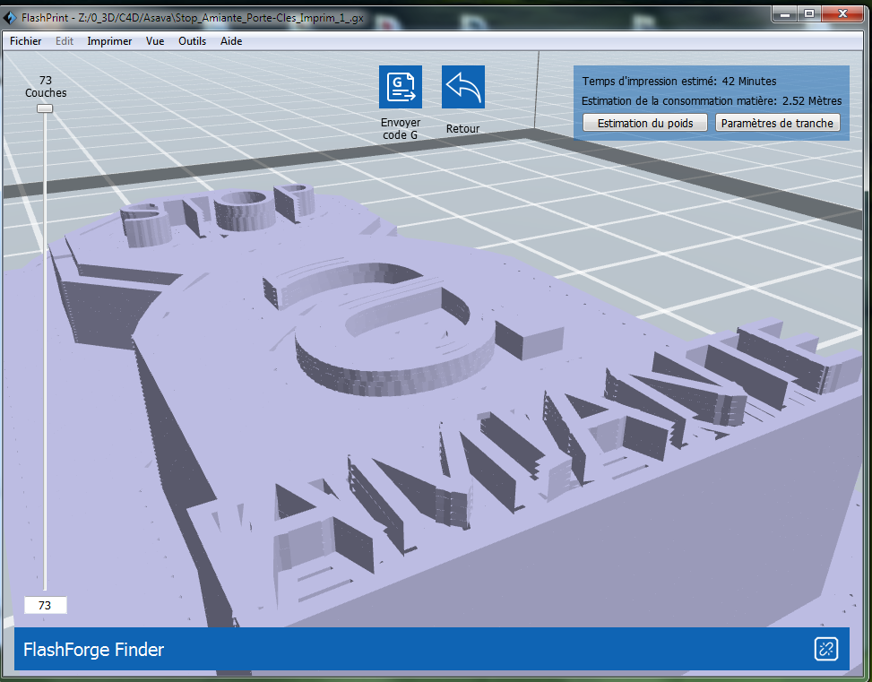

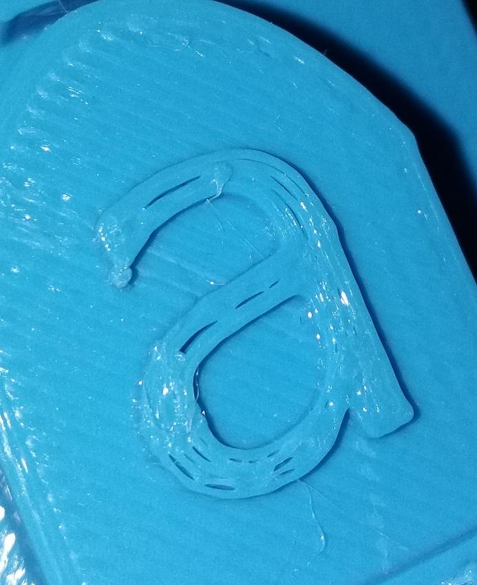

johok Posté(e) Octobre 15, 2019 Partager Posté(e) Octobre 15, 2019 Bonjour, sur le dessus de ma pièces, il y à des petits trous, des petites espaces entre les filaments, sauriez vous me dire comment puis-je remédier à ca ? Lien vers le commentaire Partager sur d’autres sites More sharing options...
dadour13 Posté(e) Octobre 15, 2019 Partager Posté(e) Octobre 15, 2019 Regard la function overlap et augmente la valeur au besoinEnvoyé de mon SM-G950F en utilisant Tapatalk Lien vers le commentaire Partager sur d’autres sites More sharing options...
johok Posté(e) Octobre 15, 2019 Auteur Partager Posté(e) Octobre 15, 2019 Merci; je n'ai pas cette fonction dans flashprint, et je ne trouve pas mon imprimante dans cura Lien vers le commentaire Partager sur d’autres sites More sharing options...
dadour13 Posté(e) Octobre 15, 2019 Partager Posté(e) Octobre 15, 2019 Sinon réduit légèrement la hauteur d impression. Fait un test.Envoyé de mon SM-G950F en utilisant Tapatalk Lien vers le commentaire Partager sur d’autres sites More sharing options...
fran6p Posté(e) Octobre 15, 2019 Partager Posté(e) Octobre 15, 2019 @johok Augmente le nombre de couches solides sur le haut de ta pièce (3 ou 4). Guide visuel des défauts rencontrés : https://www.simplify3d.com/support/print-quality-troubleshooting/gaps-in-top-layers/ Lien vers le commentaire Partager sur d’autres sites More sharing options...
johok Posté(e) Octobre 15, 2019 Auteur Partager Posté(e) Octobre 15, 2019 Merci encore. Aucune des deux solution proposer ne donne de résultat Lien vers le commentaire Partager sur d’autres sites More sharing options...
fran6p Posté(e) Octobre 15, 2019 Partager Posté(e) Octobre 15, 2019 Eventuellement ce que tu peux essayer: Si ta buse a un diamètre de 0,4, tu peux demander à imprimer des lignes de 110% du diamètre de celle-ci: donc 0,44 mm. Les lignes de dépôt de filament se recouvriront mieux (c'est la valeur par défaut par exemple dans Cura: 110% du diamètre de la buse). Cura 110% du diamètre de la buse: BUSE LARGEUR LIGNE 0,4 0,44 0,6 0,66 ... ... Lien vers le commentaire Partager sur d’autres sites More sharing options...
johok Posté(e) Octobre 15, 2019 Auteur Partager Posté(e) Octobre 15, 2019 Je n'ai pas cette fontcion dans flashprint, et je ne peut pas ajouter mon imprimante dans cura Lien vers le commentaire Partager sur d’autres sites More sharing options...
fran6p Posté(e) Octobre 15, 2019 Partager Posté(e) Octobre 15, 2019 il y a 6 minutes, johok a dit : je ne peux pas ajouter mon imprimante dans cura Une petite recherche sur le nain Ternet: https://labs.tomasino.org/flashforge-finder-with-cura/ Lien vers le commentaire Partager sur d’autres sites More sharing options...
johok Posté(e) Octobre 15, 2019 Auteur Partager Posté(e) Octobre 15, 2019 Merci encore, mais puis-je enregistrer en .gx avec cura ? Lien vers le commentaire Partager sur d’autres sites More sharing options...

johok Posté(e) Octobre 15, 2019 Auteur Partager Posté(e) Octobre 15, 2019 Je viens de me rendre compte que si, mais quand j'exporte le GCODE, le fichier est vide Lien vers le commentaire Partager sur d’autres sites More sharing options...
fran6p Posté(e) Octobre 15, 2019 Partager Posté(e) Octobre 15, 2019 Il y a 2 heures, johok a dit : mais quand j'exporte le GCODE, le fichier est vide Tu l'exportes de quel logiciel? Ton imprimante (enfin plutôt son firmware) ne peut imprimer que des fichiers avec l'extension .gx? Dans Cura, après avoir tranché la pièce, tu l'enregistres avec l'extension .gcode. Tu renommes ensuite le fichier en .gx (ex: monfichier.gcode devient monfichier.gx). Tu vérifies ensuite qu'il contient bien des lignes de gcode via un éditeur de texte. Lien vers le commentaire Partager sur d’autres sites More sharing options...

johok Posté(e) Octobre 27, 2019 Auteur Partager Posté(e) Octobre 27, 2019 Oui je me suis repenché dessus, mais je n'ai pas trouver la solution, j'ai imprimer d'autre objets entre temps, qui eux ne m'ont pas posé se souci, mais je me suis apperçus d'un truc, lorsque j'imprime l'objet qui me pose se problème de petits trous en grand, pas de souci ! Lien vers le commentaire Partager sur d’autres sites More sharing options...

dadour13 Posté(e) Octobre 27, 2019 Partager Posté(e) Octobre 27, 2019 (modifié) en faisant ça je m'aperçois que la temperature de l'extruder peut avoir une forte influence sur la texture exterieur ainsi que la finition des face surperieures et inferieures . j'ai fais une tour de temperature pour vérifier la bonne temperature d'extrusion et je suis surpris. normalement le filament que j'ai c est du PLA+ temp 205=>230°C mais là je suis sur le *** quand je vois que les bridges et les surfaces sont plus belle à des temp inférieur au recommendation du fabricant!!!!à 195°C le resultat est quasiment impeccable. Modifié (le) Octobre 27, 2019 par dadour13 Lien vers le commentaire Partager sur d’autres sites More sharing options...
