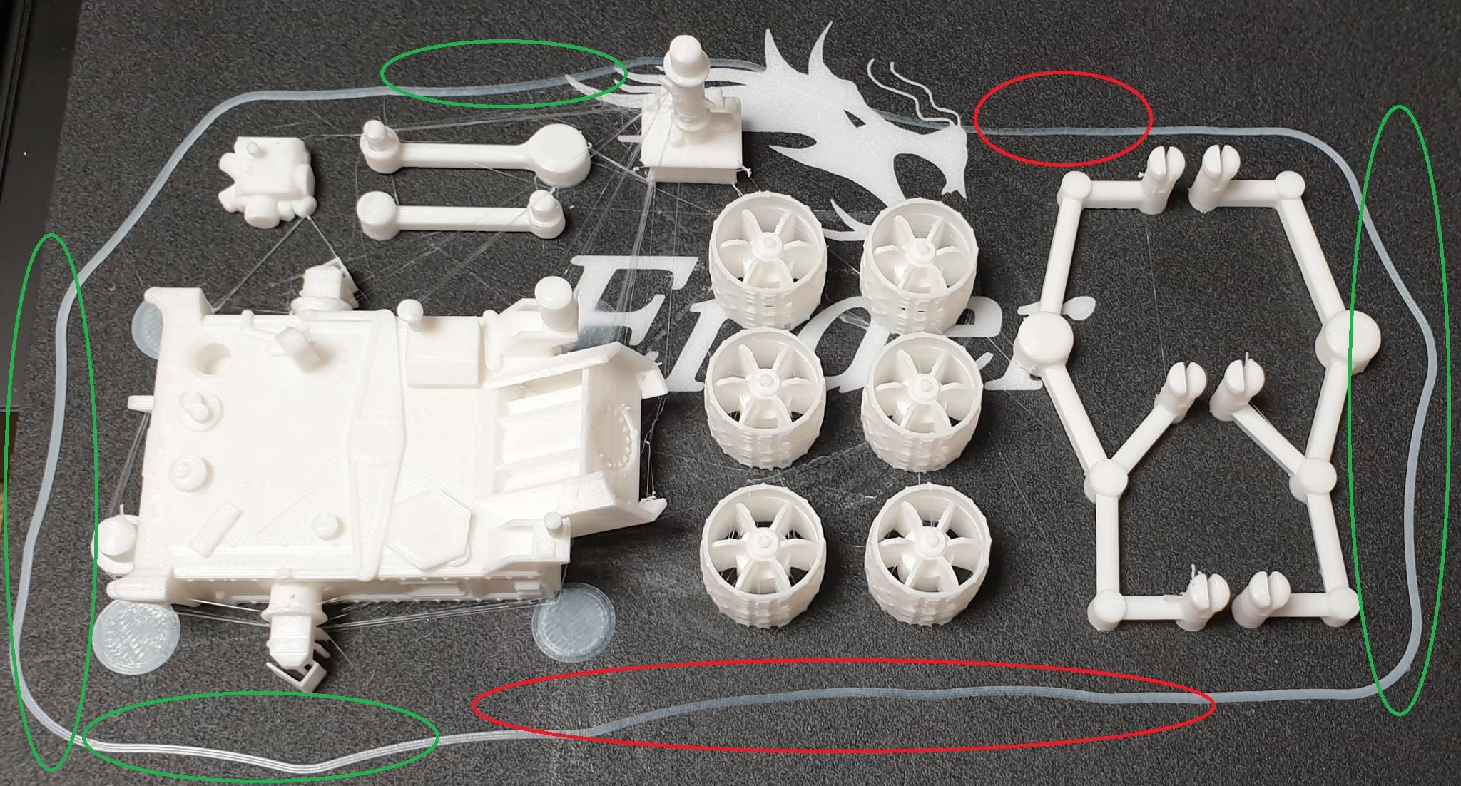

Bonjour a tous,
J'avais un problème de chariot que j'ai réglé (enfin je pense).
Maintenant mes impression commences bien mais ça se gatte assez vite...
Voici mon dernier print.
Avez-vous un idée du problème ?
Merci.

Pfiouu c'est quoi comme Allien !
Je crois, enfin je suis sûr que tu as un problème de décalage sur l'axe X
> courroie d"étendue
> exentrique trop ou pas assez serré (c'est bien toi dont la tête était trop lâche et à qui fran6p t'as dit de régler l'exentrique
Verifies déjà cela

Merci pour vos réponses.
J'ai fait un nouveau test et j'ai imprimé un cube de calibration (1ere photos) et patatra....
Donc j'ai suivis un tuto pour régler l'axe Z, je pense que j'avais trop serré et trop tendu la courroie.
Et je réimprime mon cube de test (2eme photos)...pareille.
Mais cette fois si je suis resté tout le long de l'impression a scruter le moindre "truc" suspect.
J'ai vu le filament faire ces espèces de boules qu'on voit mieux sur la 1ere photos, et c'est ces boules qui décalent l’impression...
Par contre je ne comprend pas pourquoi elles se forment.

Il y a 10 heures, Yoan31 a dit :
Je crois que je vois d’où vient ces boulettes....
Ca vient de la buse pas assez serrée ?
ce n'est pas beau du tout, tout ça...serrée ou pas serrée, là t'es bon pour changer toute la tête, ou si t'as le temps de tout bien et minutieusement nettoyé. t'as dû avoir la buse bouchée /partiellement bouchée avec un mauvais réglage de ton tube à l'interieur du heatbrak apparemment récurent sur l'Ender-3, il existe des tutos pour le régler
En tout cas n'imprime plus avec une tête dans cet état....
cordialement
Lien vers le commentaire
Partager sur d’autres sites
Ben c'est pas bon, montage du heatbreak mal fait en usine probablement faute à pas de chance, alors le filament sort par le dessus plutôt que par la buse ! Ou/et tu essaies de nettoyer, regardes un peu sur le forum, d'autres ont réussi à sauver la tête mais c'est du boulot...
Je serais toi, j'enverrais ces photos et explications ou je l'ai achetée (même à ton vendeur en chine si...), il devraient t'envoyer une nouvelle tête !

J'ai fait un GROS nettoyage, suivis les tutos, tout remis au propre.
et j'ai pu enfin sortir des choses propres sans bavures...
Mon cube de calibration est sortis impeccable.
Je n'ai tenté que de petites pièces pour le moment.
La je viens de lancer un impression longue...je croise les doigts 🙄

SUPER !
Bravo car ce n'est pas évident de nettoyer sans casser les cales de la cartouche ou du thermistor ! Tu en as profité pour verifier que le heatbreak était bien mis, la buse serrée à chaud ... Le ptfe bien enfoncé... J'espère que ton problème est résolu pour de bon 😉

Ah ben c'est déjà beaucoup mieux ! Juste du stringing ou Oozing (fils quand la buse déplace)... Revoir peut être ta température (trop élevée), distance de rétraction du filament trop faible... Mais bon j'ai 2 bobines, quoique je fasse, j'ai le problème...
Et comme je suis maniaque, je crois que ta buse est encore un chouiat trop haute... Imprimes un carré et sur ta première couche, règles le z-offset dans le menu du LCD en descendant un poil ta buse pour avoir une première couche nickel

Oui paramètre > materiau > distance de retraction, perso j'ai 5mm mais bon 200° c'est bon, c'est même bas (j'imprime quasi tous les pla à 210 voir 215), maintenant cela peut aussi être le filament... C'est quelle marque ?

Effectivement selon les fabricants cela peut varier, l'idéale @Yoan31 c'est d'imprimer des tours de stringing et jouer avec les paramètres cités ci-dessus et trouver le bon profil pour ton filaments c'est ce que je fais à chaque fois que je change un nouveau filament...
Et pour finir t'assurer du bon calibrage de ton plateau, souvent ils ont des défauts d'usine (bombé ou creux) sur la photo j'ai l'impression que le filaments est plus ou moins écrasé à certains endroits que d'autres (sauf erreur de ma part à cause d'un effet d'optique)
