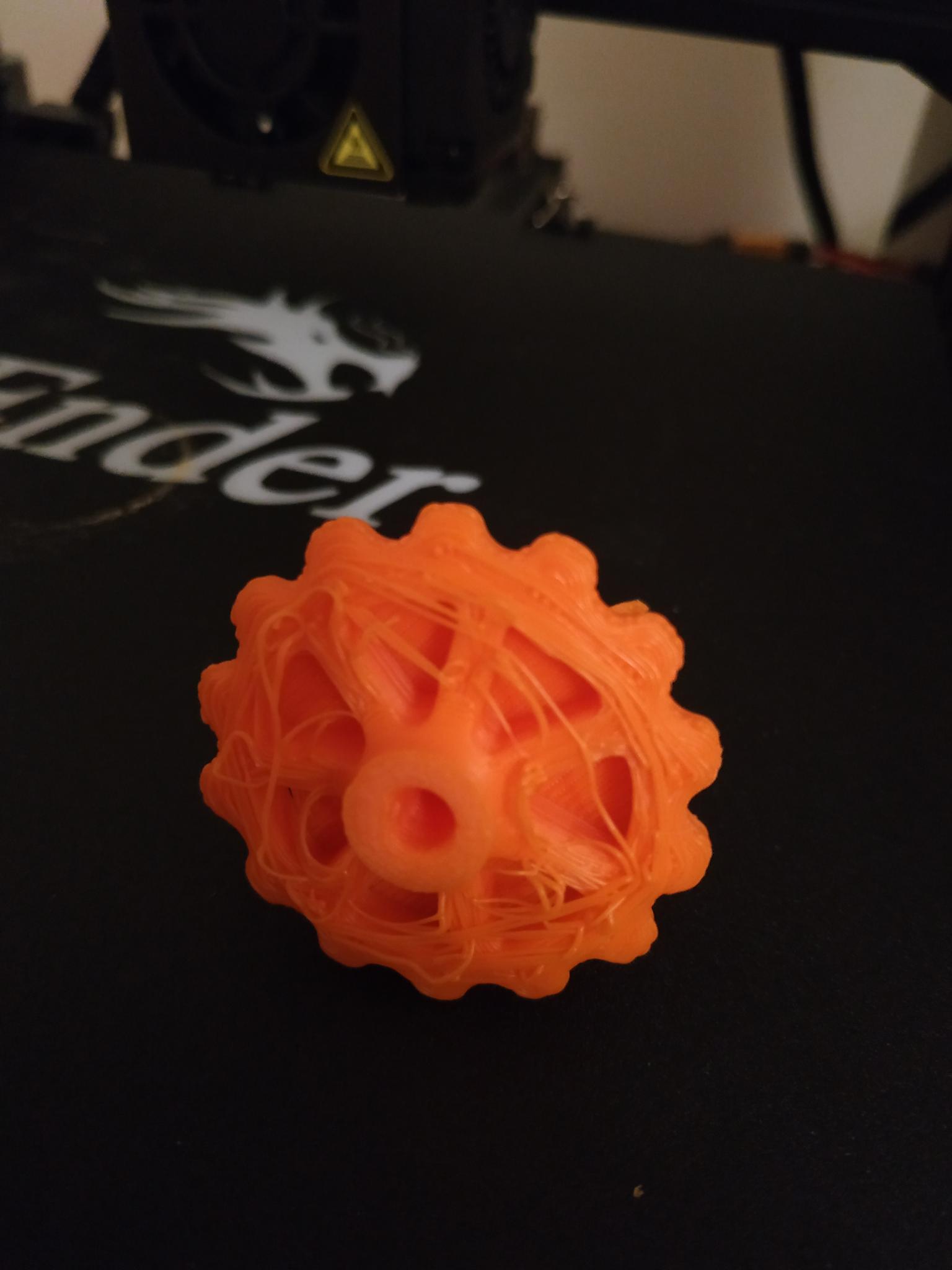

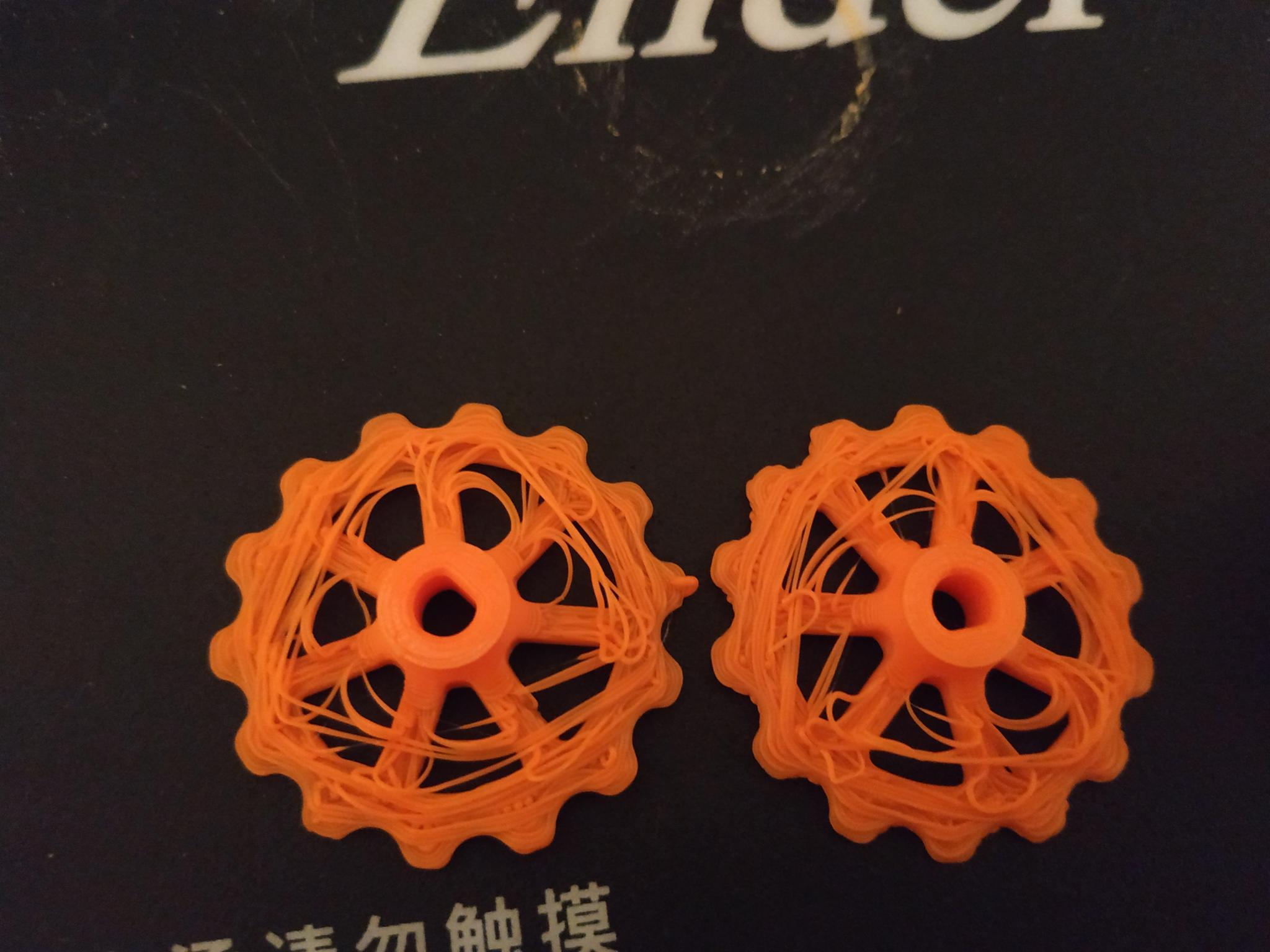

Nicos42 Posté(e) Octobre 21, 2019 Partager Posté(e) Octobre 21, 2019 Bonjour a tous! Voilà je débute quelque peu dans le monde l'impression 3d (mais pas dans la 3d). Je possède une ender 3 de Creality et bosse sur Cura pour le fichier de sortie Je rencontre quelques soucis qui peuvent je pense venir d'un paramétrage sous Cura....ou pas. La problématique : des qu'il y a des parties qui sont en devers, le fil s'effiloche et la pièce est morte . Serait ce du au fait de ne pas mettre de support ?Si oui comment les met on sur Cura? Si cela ne vient pas de la, j'ai fait un nettoyage de l'extérieur et de la buse, mon plateau est bien réglé...... J'ai fait plusieurs essais a des températures fil et lit différents... même résultat Merci de vos retours les experts! Lien vers le commentaire Partager sur d’autres sites More sharing options...

bigfoot Posté(e) Octobre 21, 2019 Partager Posté(e) Octobre 21, 2019 Si l’imprimante imprime dans le vide ... c’est sûr que ça ne peut pas fonctionner ... il faut activer les supports dans Cura, tu peux choisir l’angle à partir duquel ça va faire des supports. Lien vers le commentaire Partager sur d’autres sites More sharing options...

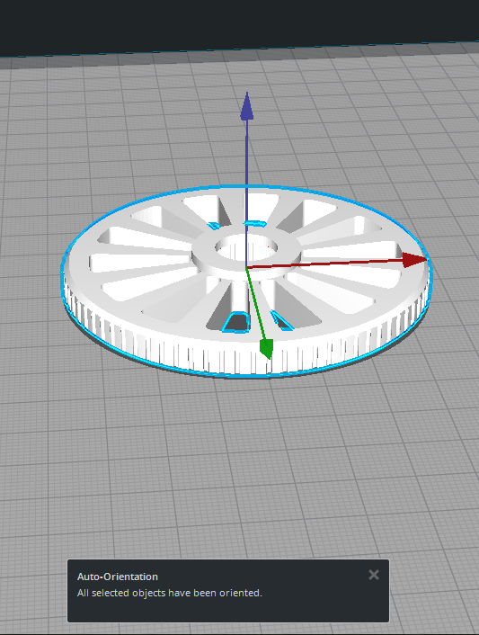

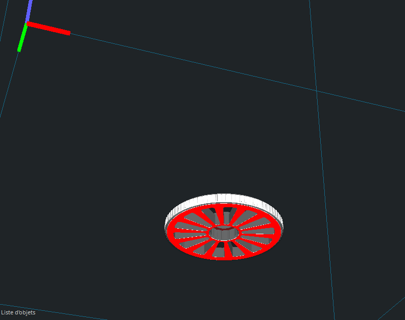

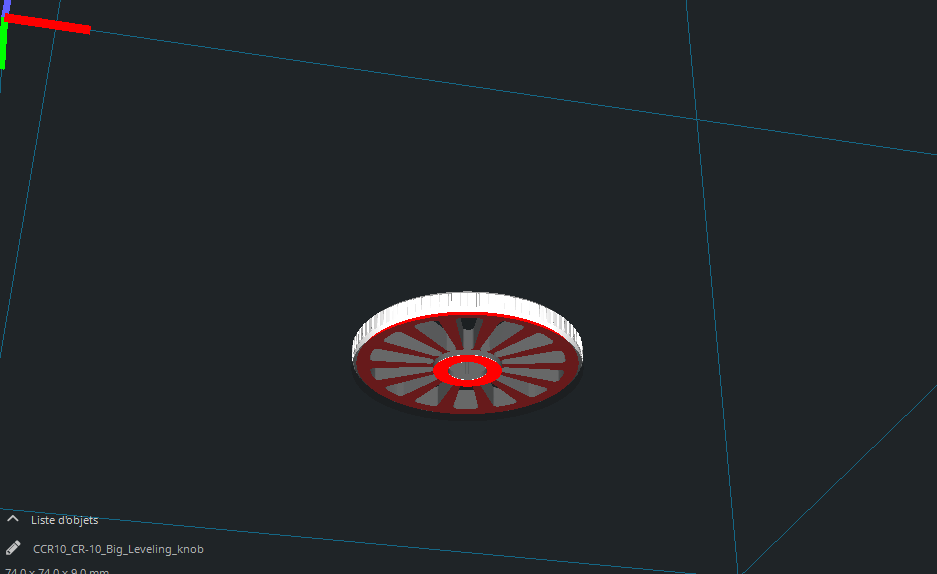

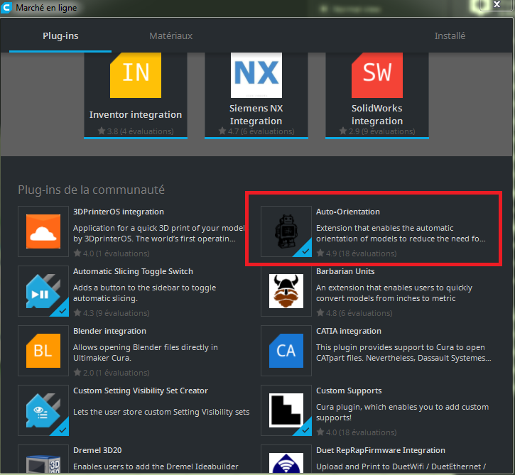

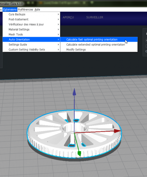

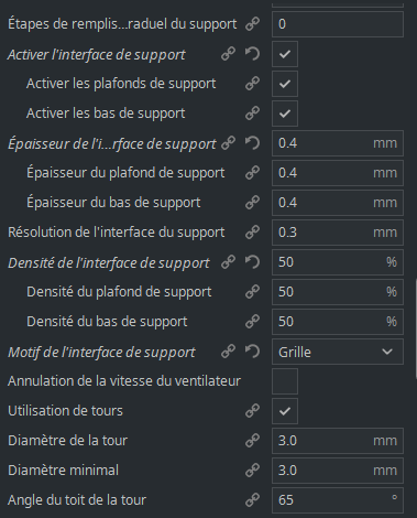

fran6p Posté(e) Octobre 23, 2019 Partager Posté(e) Octobre 23, 2019 (modifié) Bonjour @Nicos42 Pour éviter les supports, tu peux aussi retourner la pièce dans Cura pour que la surface en contact avec le plateau soit à plat (en utilisant le bouton droit de la souris, tu peux te déplacer dans les plans, une surface en contact avec le plateau sera en rouge vif, toutes les surfaces en rouge terne indiquent qu'elles ne sont pas en contact avec le plateau et nécessitent normalement du support : Sinon les réglages de support se font dans la section "Support" (ils n'apparaissent que si tu actives les supports , en cochant "Générer les supports" ). Autre possibilité: tu accèdes au "marché en ligne" de Cura et tu ajoutes le plugin "Auto-orientation": Tu ouvres la pièce à trancher, tu la sélectionnes: Ensuite, tu accèdes à l'onglet "Extension" du menu, Auto orientation, Calculate fast optimal... et le plugin va tenter de repositionner la pièce pour qu'il y ait le moins de support (voire aucun) : La pièce a été retournée de 180° suivant un des axes (X, Y ou Z peu importe car la pièce est de forme circulaire ), une vue de dessous montre ce qui en contact avec le plateau: Modifié (le) Octobre 23, 2019 par fran6p complément Lien vers le commentaire Partager sur d’autres sites More sharing options...
