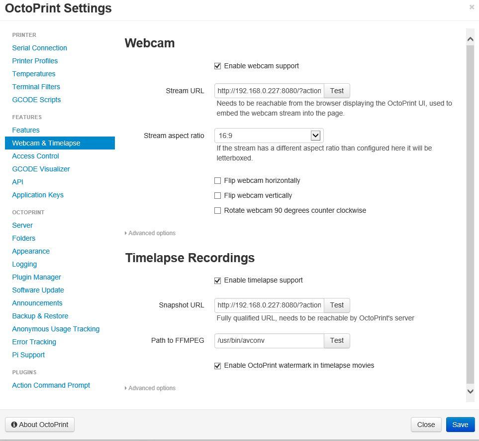

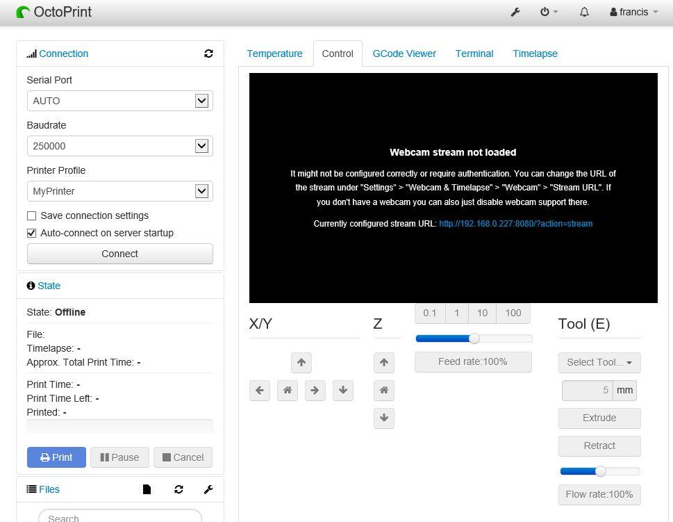

J'ai installé octopi sur mon Raspberry pi3B, l'installation c'est déroulé correctement et la connexion à l'imprimante fonctionne bien.
les impressions ce passe sans problème, là ou les problèmes ont commencer c'est lorsque j'ai voulu connecter ma camera Raspberry.
Impossible de faire fonctionner le streaming.
Dans les paramètres webcam & timelapse de octoprint j'ai entré : http://AdresseIPRasperry:8080/?action=stream  et  http://AdresseIPRasperry:8080/?action=snapshot
les snapshot fonctionne mais pas le streaming.
lorsque je tape http://AdresseIPRasperry:8080/?action=stream dans mon navigateur j'ai bien le streaming qui fonctionne.

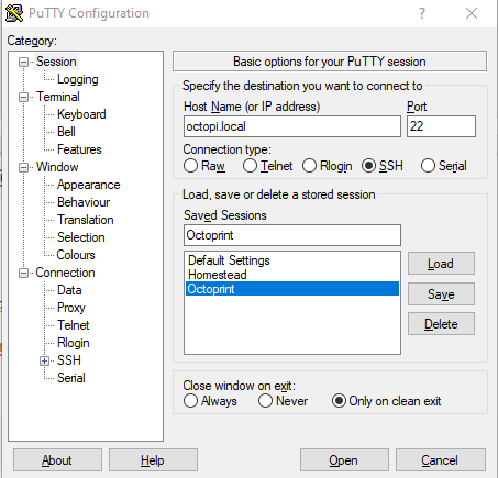

Utilise un logiciel comme Putty pour te connecter au raspberry via son adresse ip 192.168.1.x (login: pi password: raspberry)
Ensuite tu tapes:
sudo raspi-config
et tu actives la caméra

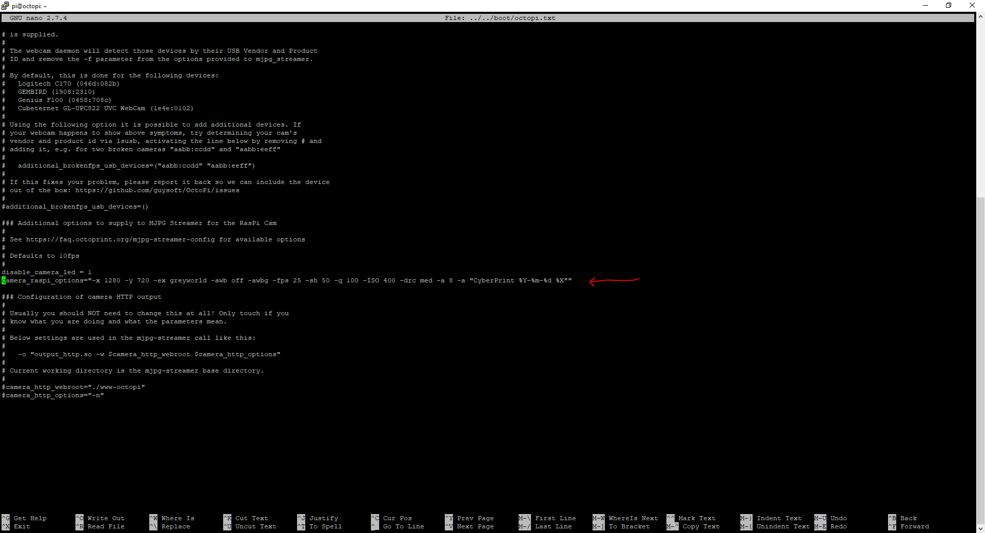

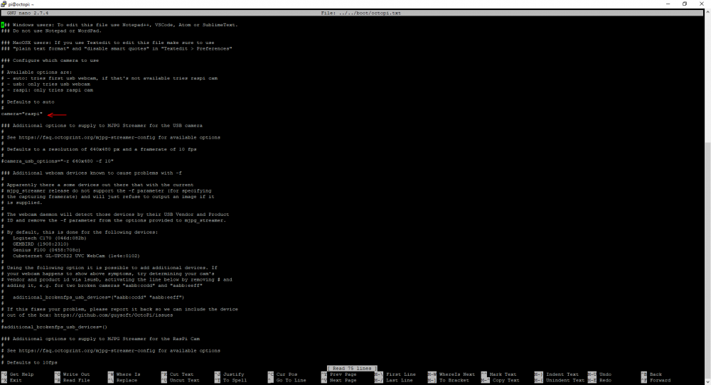

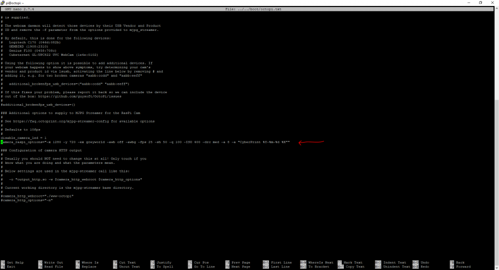

Tu peux ensuite (facultatif) faire des modifications dans le fichiers  boot/octopi.txt
sudo nano ../../boot/octopi.txt

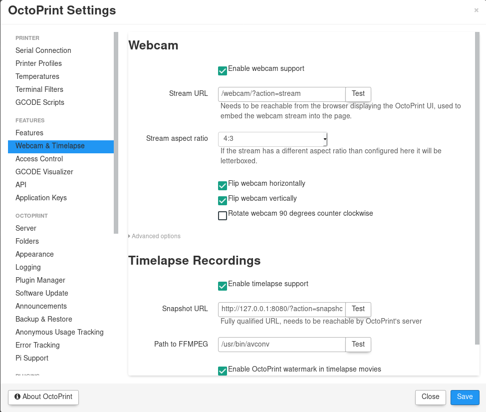

Sinon dans octoprint l'addresse streaming j'ai :
/webcam/?action=stream

Merci pour ta réponse, j'avais bien activé la caméra dans raspi-config.
j'ai mis les mêmes paramètres que toi dans octopi.txt mais le problème est toujours là 😞

Idem j'ai déjà testé ces url mais ça ne fonctionne pas ...

Je n'ai pas toucher au fichier octopi.txt, tout y est resté par defaut.

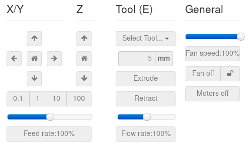

Je constate une différence avec mon installation dans le layout de l'onglet contrôle sur ta première capture d'écran, quel browser utilises-tu ?

Après plusieurs manip cela marche enfin mais ... ce n'est pas du fait de octoprint mais des navigateurs 🙂
Avec Firefox difficile de tester le serveur ce déconnecte en permanence.
Avec IE explorer là le streaming ne fonctionne pas.
Enfin en désespoir de cause j'ai installé Chrome et là cela fonctionne ...
donc il va falloir que je cherche du coté de Firefox pourquoi il ne déconnecte en permanence.
Merci à tous.

Enfin j'ai trouvé c'est en fait l'antivirus (Kaspersky) qui déconnectait Firefox une fois l'antivirus désactivé plus de pb de connexion et le stream fonctionne nickel,
par contre IE explorer ne veux rien savoir en ce qui concerne le stream.
