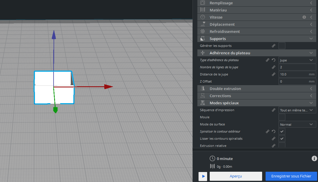

J'essaie d'imprimer un cube de test, le fameux fichier thi_wall
Alors j'utilise cuda 15.04.03 fournit avec l'imprimante, je débute donc pas grand chose à dire
Sur un conseil d'un membre j'ai voulu mettre l'option "spiraliser", mais avec cettte option, Cura refuse de slicer
J'ai du coup installer la 4.3.0, et Cura refuse de me slicer mon thin_wall, tout est à zéro et le gcode est vide (enfin sauf le gcode de début/fin)
Je comprends pas pourquoi il veut pas slicer, coque en 1.2, epaisseur en 0,2
merci de votre aide
euh..thin wall il me semble que ça n'imprimer qu'une seule paroi, alors à moins d'avoir une buse de 1.2 mm je vois pas pourquoi tu mets coque 1.2 !
Ne rempli pas l'épaisseur de la coque mais mets plutôt 1 paroi, c'est juste en dessous me semble.
Le champ taille de la paroi là où tu as mis 1.2 devrait être grisé une fois le nombre de parois renseignées.
Modifié (le) par juanpa
Ne mets pas la taille de la paroi mais le nombre de paroi => 1
Et décoche "spiraliser" s'il te plait.

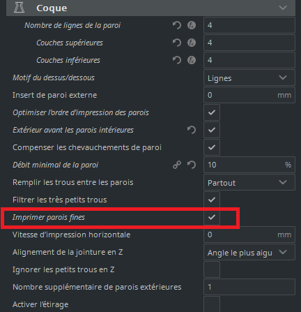

Pourrais-tu nous mettre à disposition ton fichier stl qu'on l'examine? Peut-être est-ce lui qui pose problème 😉
Sinon, dans Cura, section Coque / Shell, tu peux essayer en cochant "Imprimer parois fines":
Je viens de tester 😉

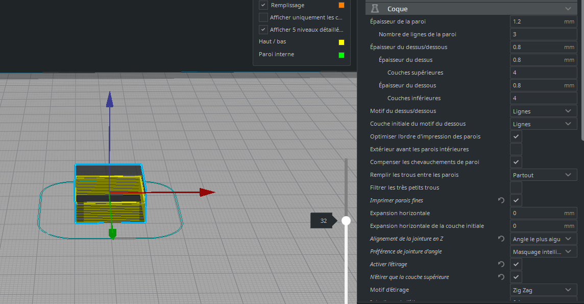

Il n'y a qu'en cochant "imprimer parois fines" que le tranchage réussi (j'ai pourtant laissé mon nombre de parois par défaut à 3 🙂 ).

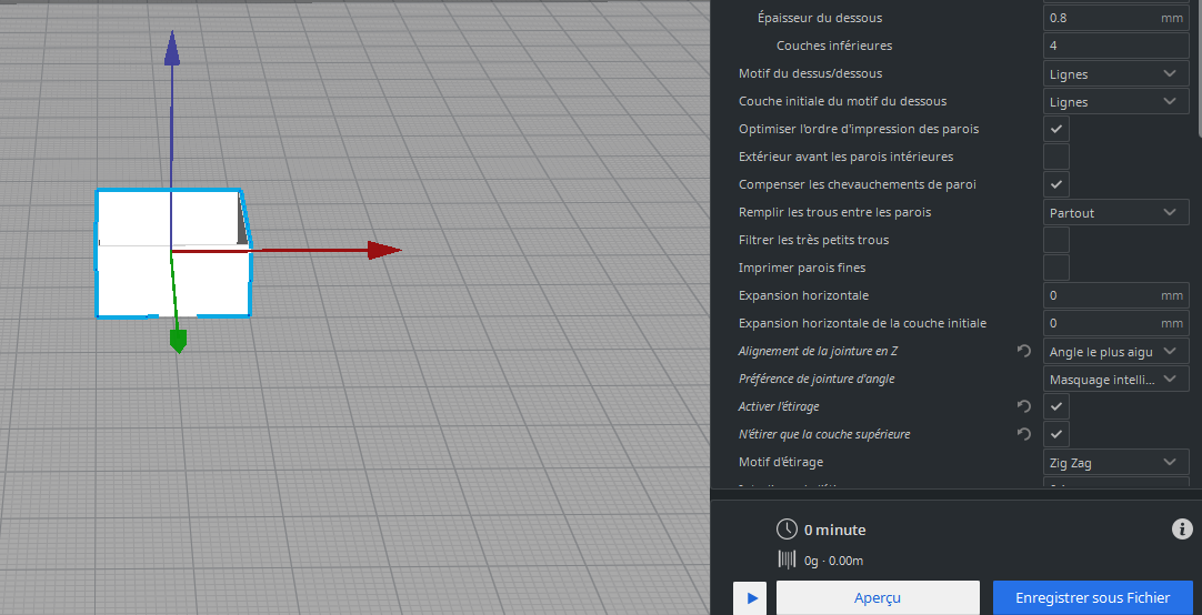

En "spiralisant le contour", la durée de l'impression est de 0, la quantité de matière elle aussi de 0. Idem si "Imprimer parois fines" n'est pas cochée même en ne mettant qu'une seule paroi.

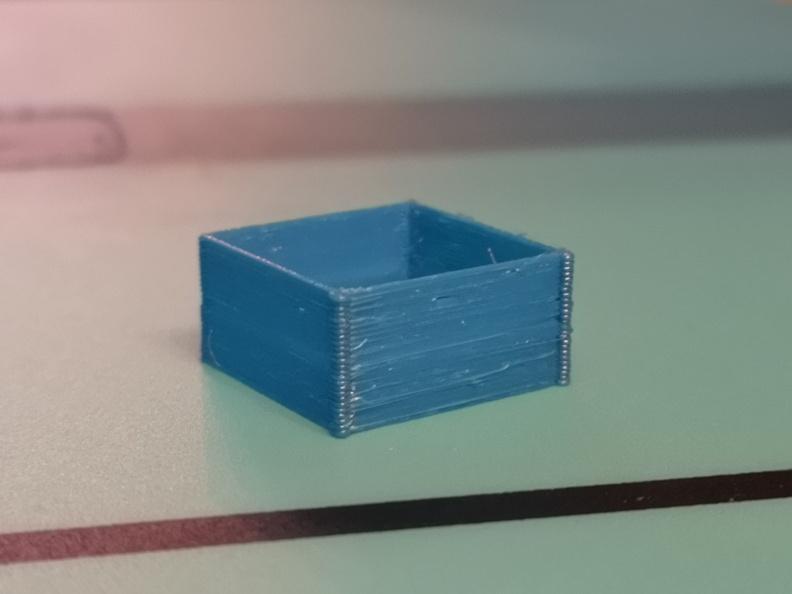

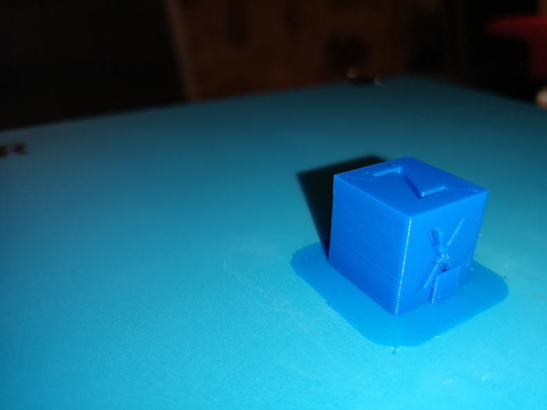

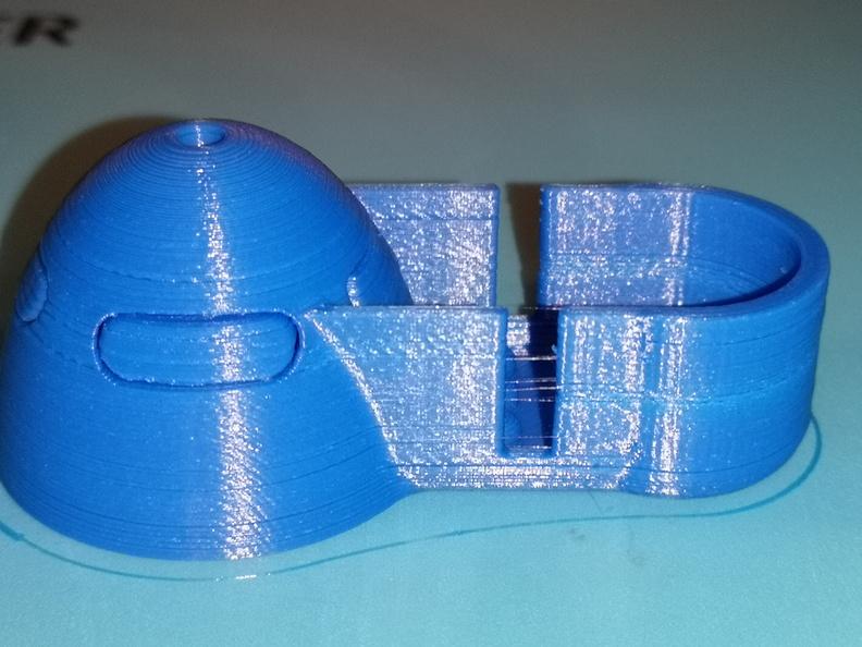

Et voila les gars ! ça marche
bon la photo rend pas trop bien, mais le résultat est plus que correct.
QQ defaut, les angles, on voit bien le bourlet, et cette face est "poilue" lol, en fait sur cette face, la buse se décale d'un milimètre environ puis revient, dure à expliquer, on frotte et c'est bon, sinon les autres faces sont très propre en 0.2 par couche, vitesse à 40mm/s 200/60°C.

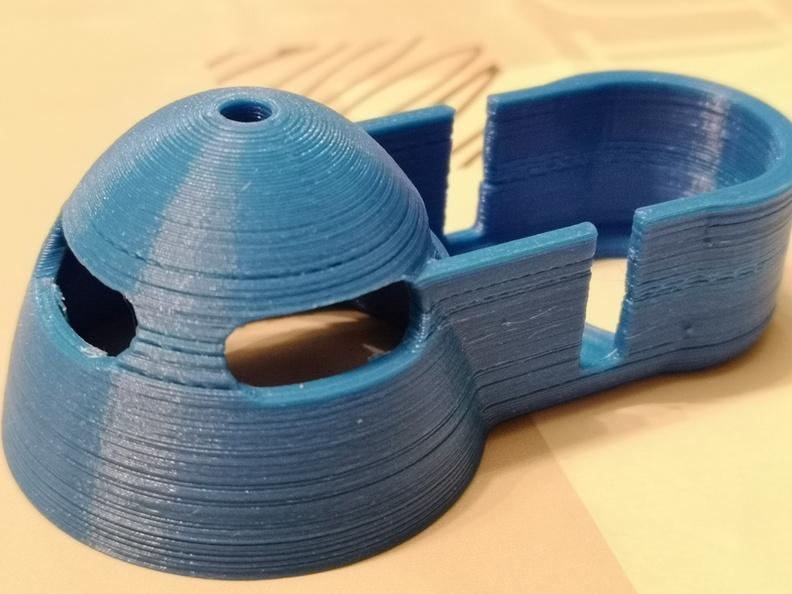

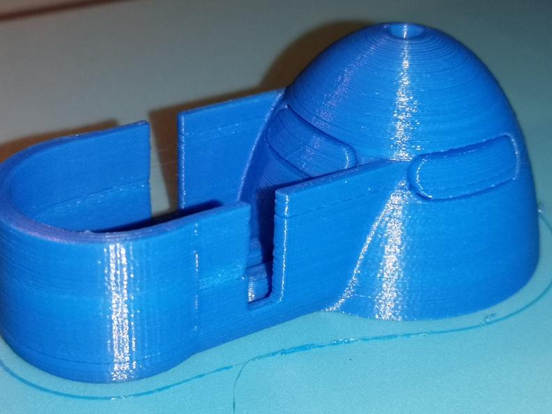

Dans la foulée j'ai imprimé ça pour mon fils
On voit qq ratés, des ratés d'axe Y, je pense que c'est du au fait que le cable accroche le plateau, j'ai ensuite rataché autrement, la fin est mieux. QQ ratés d'extrusion aussi,
Mes valeurs
200/60°C
60mm/s
0,2mm / couche
donc assez content quand meme
et sans flash on voit mieux les defauts
Bonne nouvelle !
Je pense que tu devrais faire un calibrage complet de ta machine, surtout niveau extrusion. Sur la dernière photo on voit qu'il y a des soucis de sous extrusion. Les couches ne semblent pas assez écrasées à mon goût aussi, offset Z à augmenter d'un chouilla

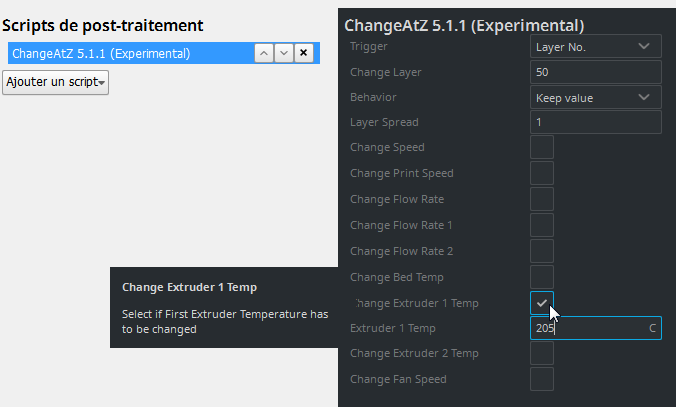

Petite question : j'ai voulu imprimé la tour de test température pour u20. Pourtant l'imprimante marque toujours 210°C. Normal ?

Non ce n'est pas normale tu as sans doute pris un G-code qu'il faut modifier, tu devrais en trouver des ready to print, sinon édites le avec Repetier Host ou Notepad++. Il faut repérer une fois slicer le nombre de couches pour chaque niveau de température, par exemple toutes les 50 couches et tu fait une recherche "; layer 50" tu ajoutes ta consigne température, puis "; layer 100" etc.. etc..
exemple:
; layer 39, Z = 7.800
M104 S215 T0
; layer 73, Z = 14.600
M104 S210 T0
; layer 106, Z = 21.200
M104 S205 T0

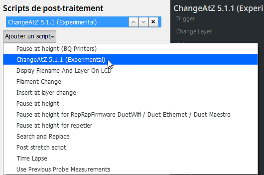

Salut,

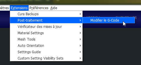

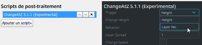

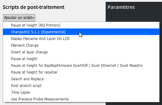

On peut aussi utiliser Cura en passant par l'option du menu "Extensions" :
extensions_post-traitement_modifier-gcode_1.png.5739d229bb5f3fea6fb0a69878b1285f.png    extensions_post-traitement_modifier-gcode_2.png.eb1486ef5a0faecd9d5270841ea0209d.png
Et on recommence en ajoutant un nouveau script autant de fois que nécessaire, en modifiant pour chaque nouveau script  la hauteur de couche et la température.
On tranche ensuite la pièce.
PS: ne pas oublier de repasser par Extensions / Post traitement / Modifier gcode et supprimer tous les ajouts, sinon la porchaine pièce tranchée aura elle aussi des changements de températures, ce qui n'est pas forcément souhaitable 😉

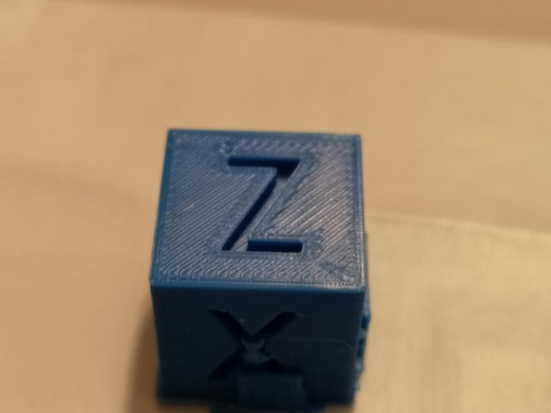

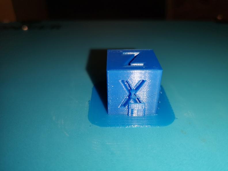

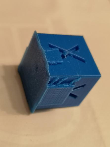

voila un nouveau test, le fameux cube XYZ
Le résultat est vraiment top, enfin je trouve, juste que cura a mis des supports, ça fait bizarre, mais s'enlève facilement, je trouve mon cube très beau 😄
