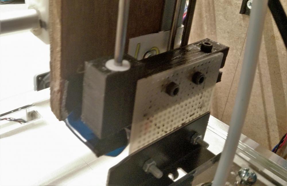

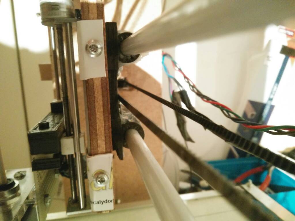

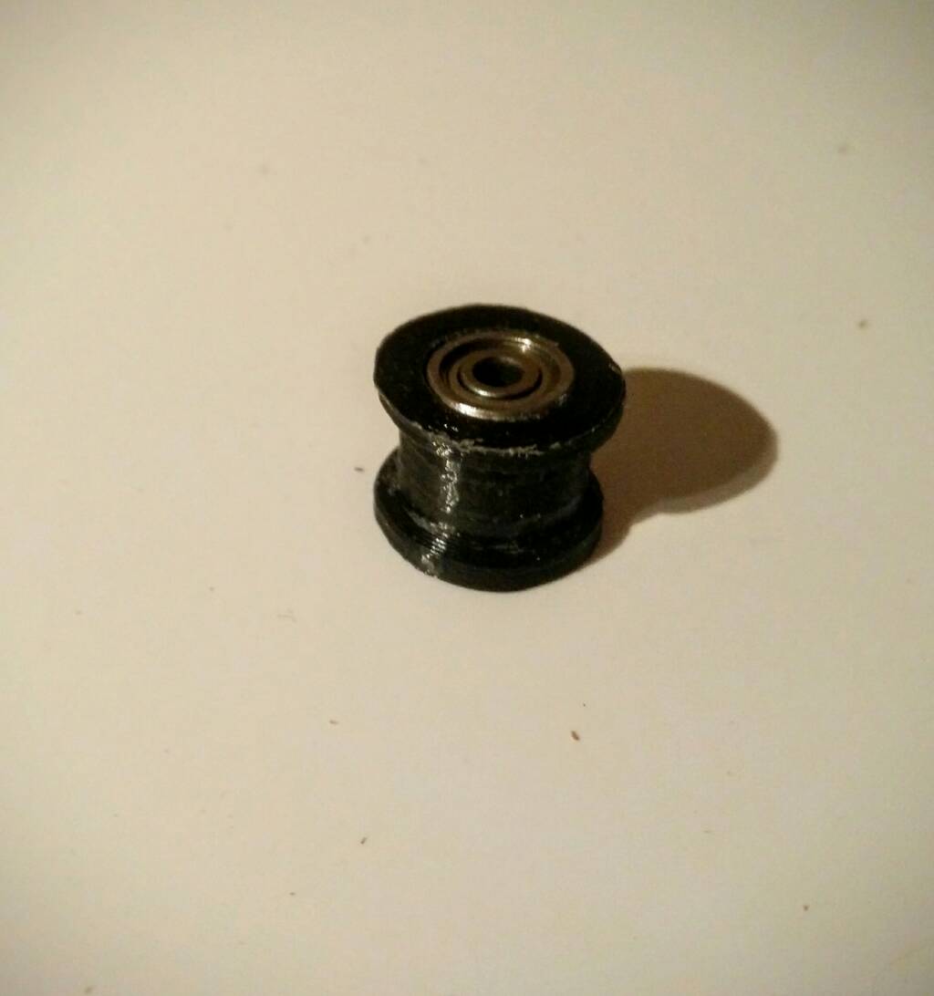

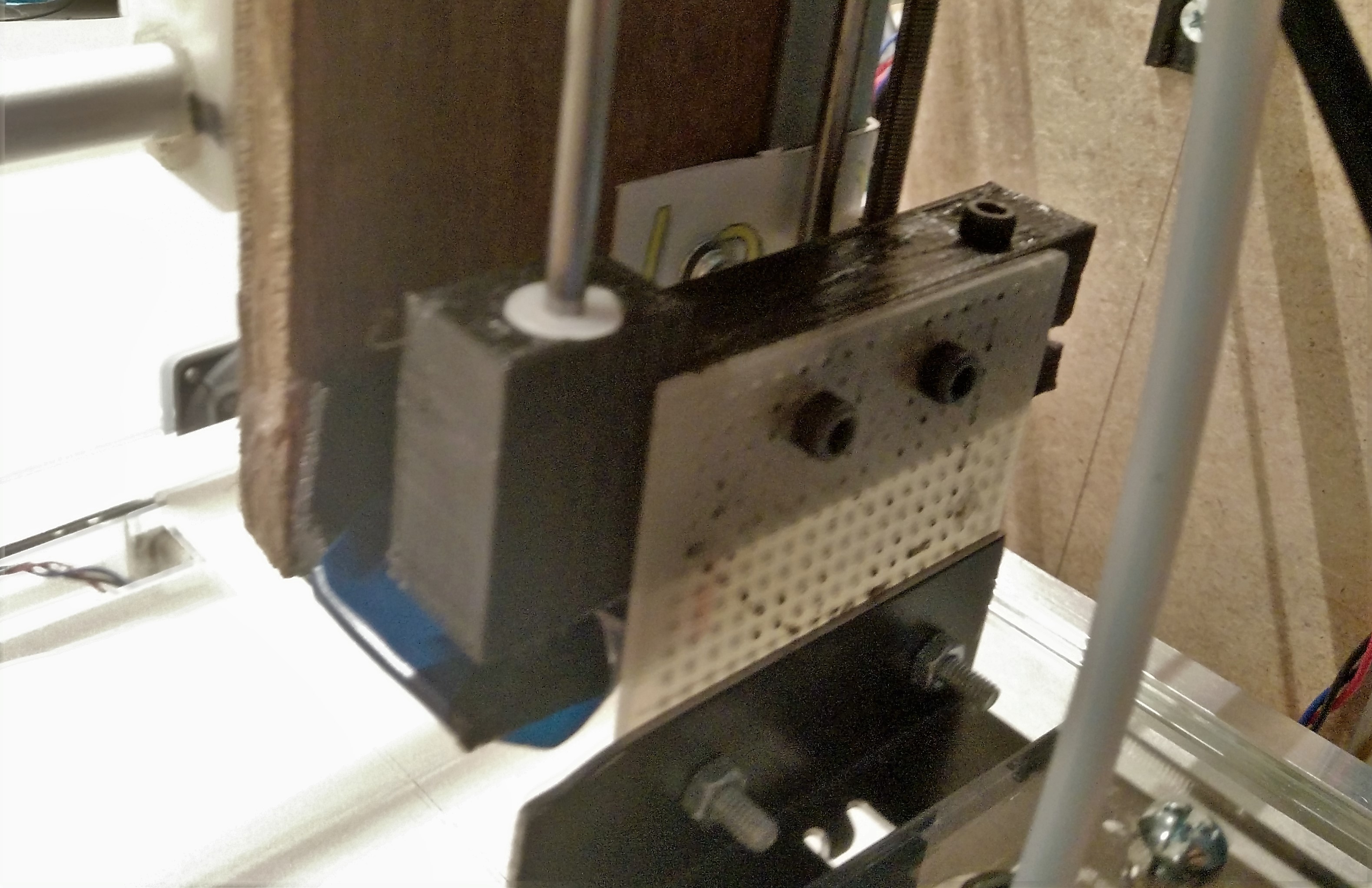

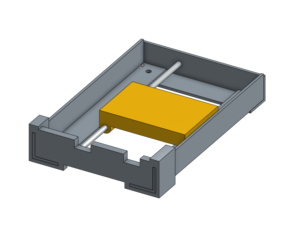

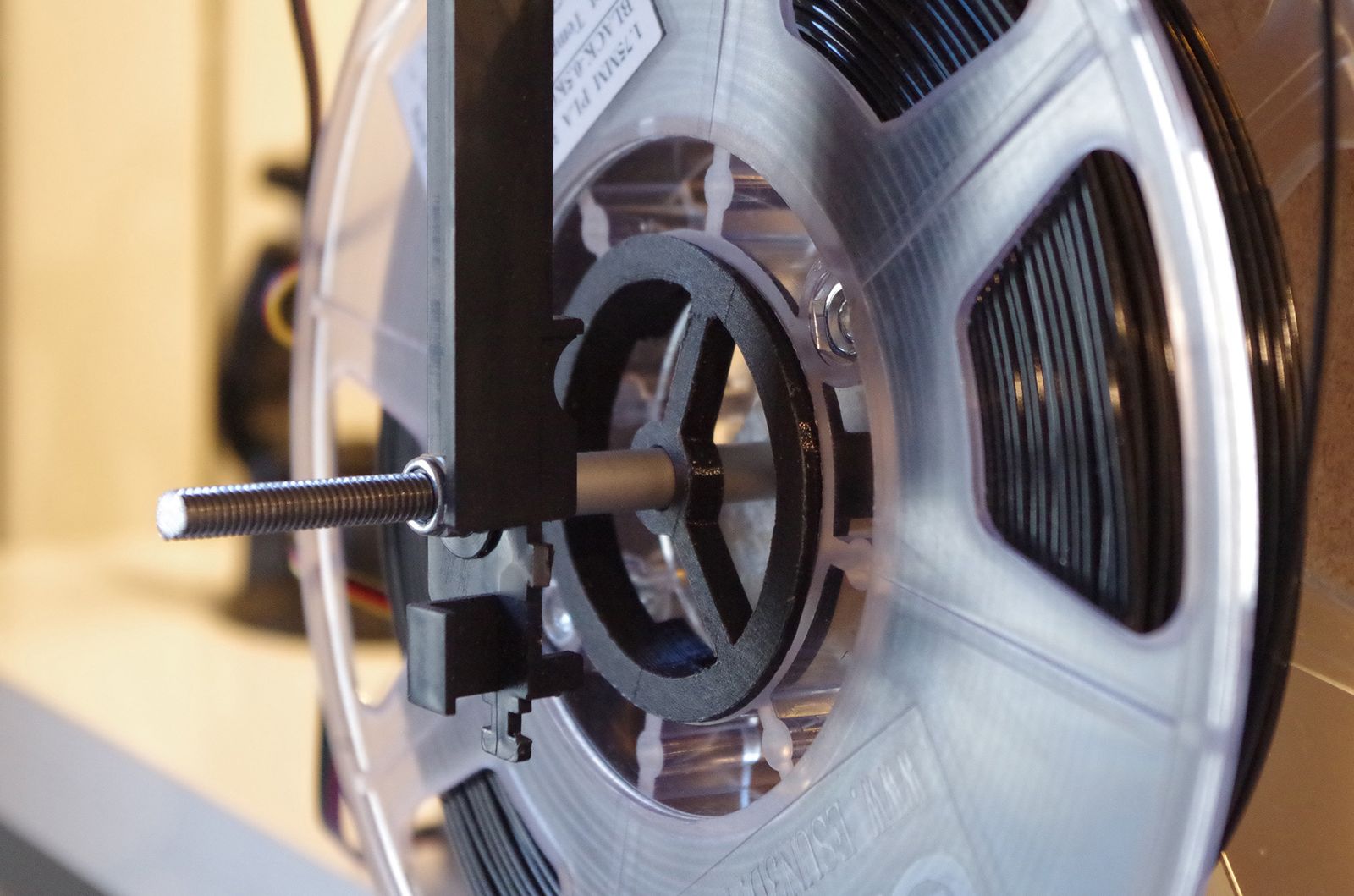

J'ai commencé par améliorer le support de l'axe Z: (Pas de photos mais une modélisation de la 3ème itération sur la pièce :) ) Je réfléchis aussi à y intégrer le capteur de fin de course min.
Ensuite j'ai imprimé une pièce pour le support de bobine:

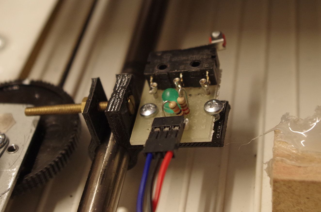

Puis comme j'ai modifié le chariot du X, j'ai aussi du refaire l’interrupteur de fin de course (passé de optique à mécanique). J'en ai profité pour modéliser et imprimer un support qui vient se clamper sur l'axe. (Y a eu 2 versions, la première était trop épaisse et à cassé en l'ouvrant pour le clipser).

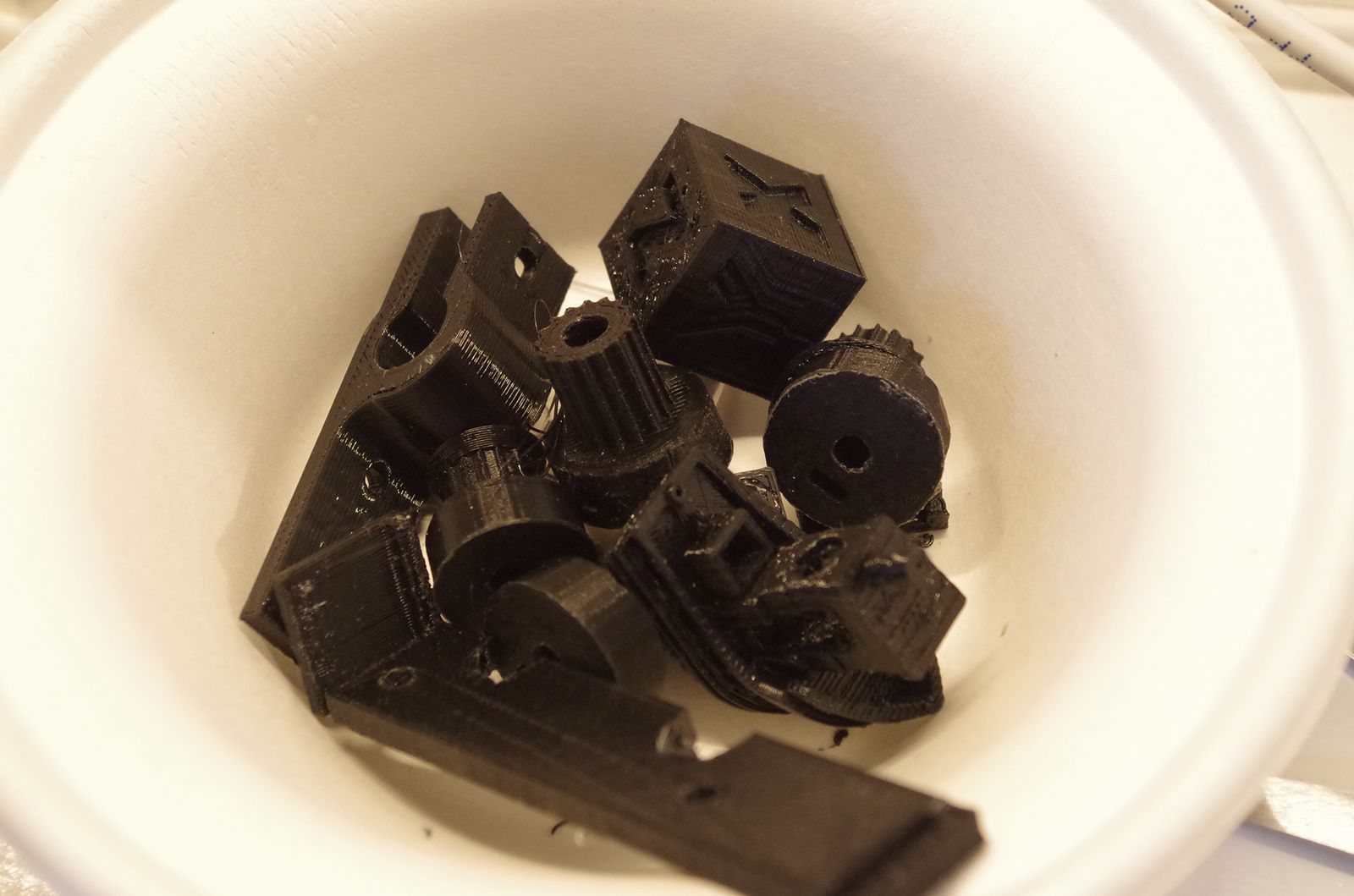

Puis tout un tas de pièces diverses, certains pour calibrer, d'autre pour tester un montage avec le nouveau moteur...

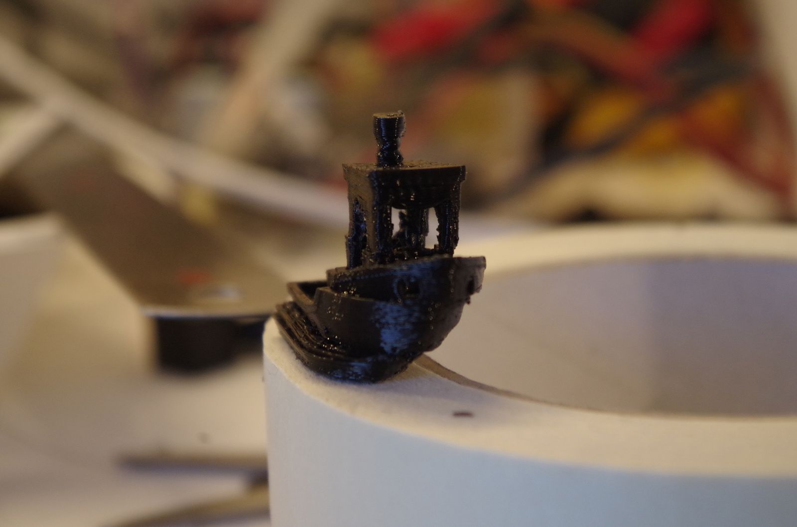

Et puis des amies sont passées pour déjeuner alors j'ai tenté d'imprimer le fameux bateau pour leur montrer. Mais effet démo oblige : masse de décalages en X alors que tout allait bien 2h avant :P
(Il est aussi réduit à 60% de sa taille normale: j'imprime que 30mm de haut ;) )
Bon c'est pas si mauvais et ça leur a permis de découvrir l'impression 3D!
bonjour
effet bonaldi quand tu nous tiens

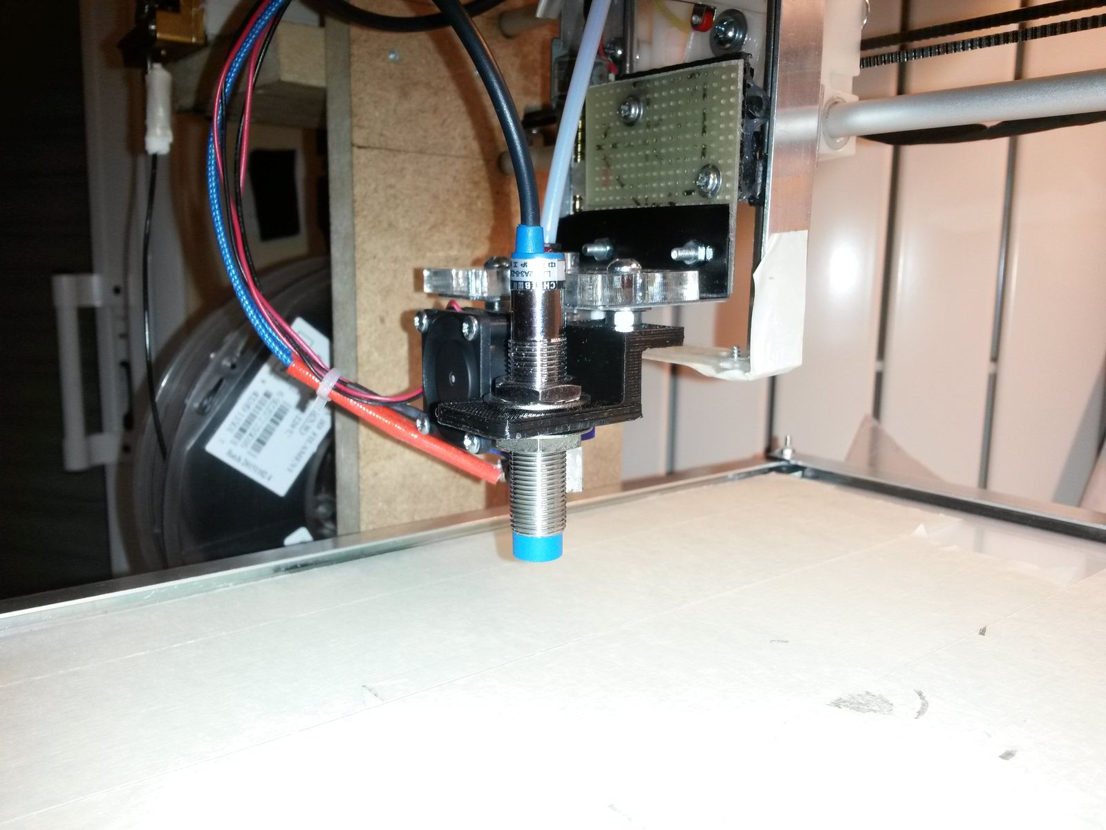

Bon ba la poisse me suit bien... ou plutôt rien n'est solide et fiable...

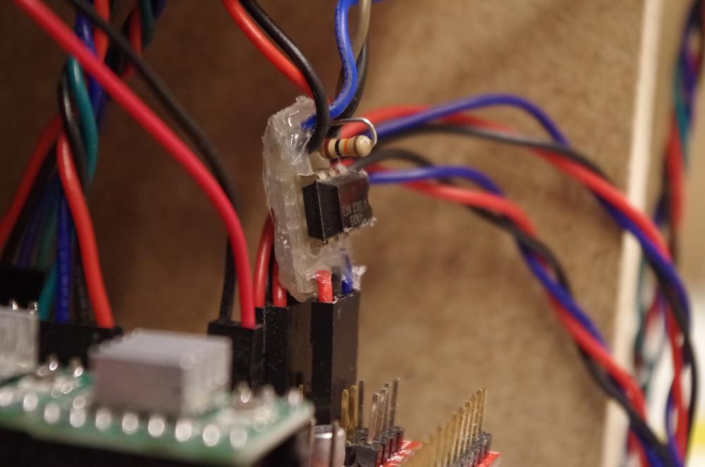

Ça avait bien commencé samedi quand j'avais (enfin) reçu un capteur de proximité que je me suis empressé de monter sur mon imprimante :)
Il se trouve que j'ai acheté un PNP au lieu d'un NPN et que le montage simple avec des résistances pour passer de 12V à 5V n'est pas possible. Mais avec un petit optocoupleur basique 4N35 ça marche très bien. J'ai aussi imprimé un petit support pour la sonde, configuré le firmware Marlin comme il faut et zou :D
C'était hier soir, tout marchait presque bien. Je dis presque parce que le poids additionnel accentue le porte-à-faux et de temps à autre un tour de vis saute. Mais sinon le G29 fonctionnait bien (mais j'ai pas encore lancé d'impression avec).
Rien de grave que je m'étais dit, en effet j'avais remarqué la pièce qui fait la liaison entre le chariot et la vis avait un peu jeu qu'il suffisait de bloquer avec un coup de colle chaude.
Ce que j'ai fait ce soir. Mais en remontant le tout, et après avoir tout réglé pour ne plus avoir de point dur, j'ai augmenté un peu la tension du moteur sur le driver.

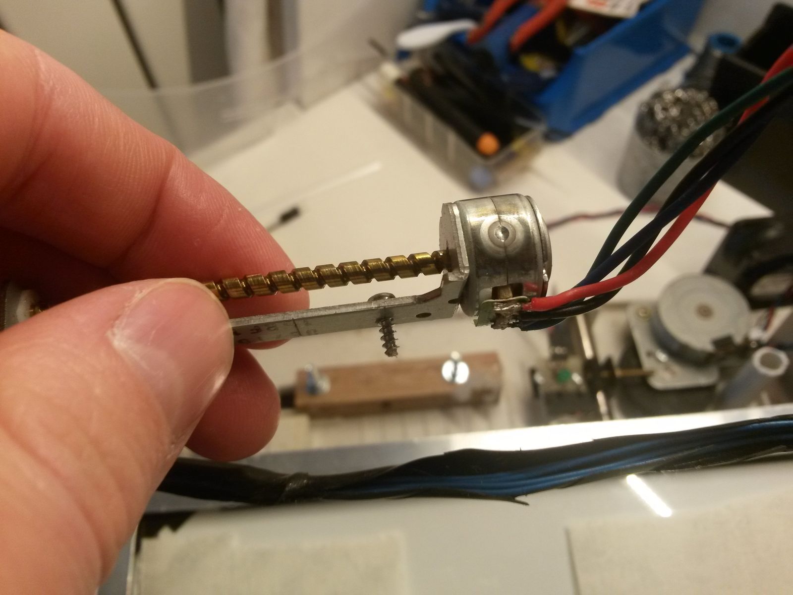

Catastrophe !  Bah oui... j'ai cramé mon moteur... Il a surchauffé et impossible de le faire tourner maintenant :(
Donc retour à la case départ pour la énième fois. Je pense que je vais acheter un nouveau petit moteur sur ebay, et rapidement réfléchir à un nouveau système.

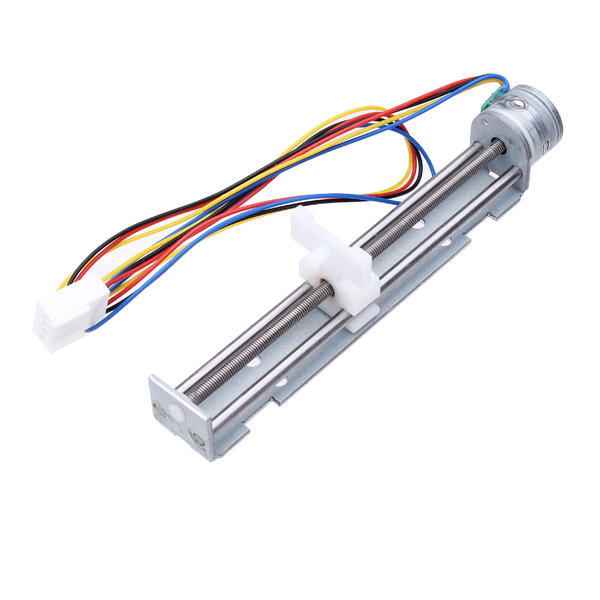

Du coup je viens de commander 1 ensemble moteur/guide pour le Z et un moteur standard pour le Y.
http://www.banggood.com/DC-4-9V-Drive-Stepper-Motor-Screw-With-Nut-Slider-2-Phase-4-Wire-p-964613.html
http://www.banggood.com/JKM-Nema-17-0_9-Degree-42mm-Two-Phase-Hybrid-Stepper-Motor-1_33A-34mm-For-CNC-p-990669.html
(J'ai un doute sur les specs du 2nd, mais ça sera toujours mieux que l'actuel)

Grosse surprise cet après-midi: le moteur Z fonctionnait :D C'est assez étrange mais pour tester un autre truc j'ai lancé un homing et j'ai vu le moteur Z tourner normalement.
Du coup j'ai lancé une impression en testant l'auto bedleveling: ça change la vie :D La première couche est bien comme il faut c'est top!
Par contre contre le moteur s'est remis à déconner quand j'ai voulut relancer une 2nd impression x) La il est définitivement HS, je me suis assuré qu'il ne puisse plus me donner de fausse joie :ph34r:

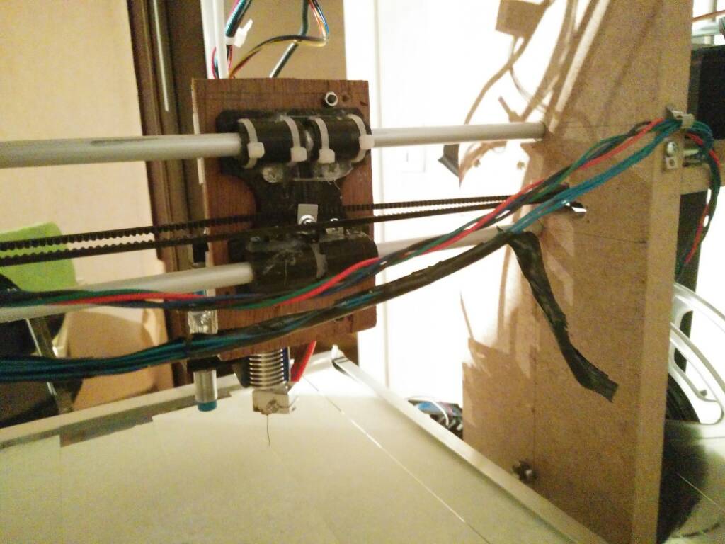

Du coup à défaut de pouvoir imprimer et en attendant les pièces commandé je travaille sur la partie électrique:

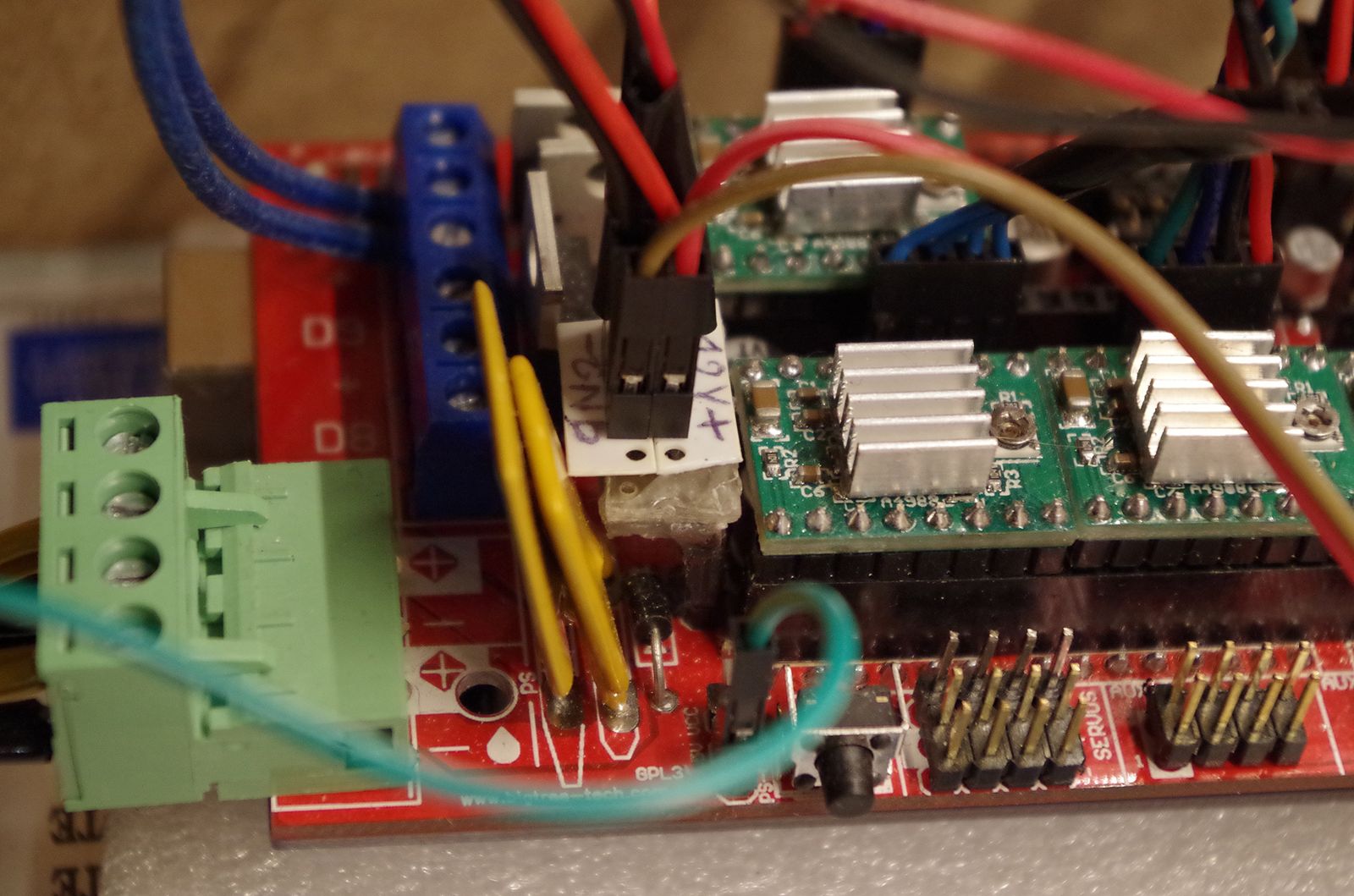

Création d'une extension pour slots 12V (principalement pour brancher des ventilateurs)

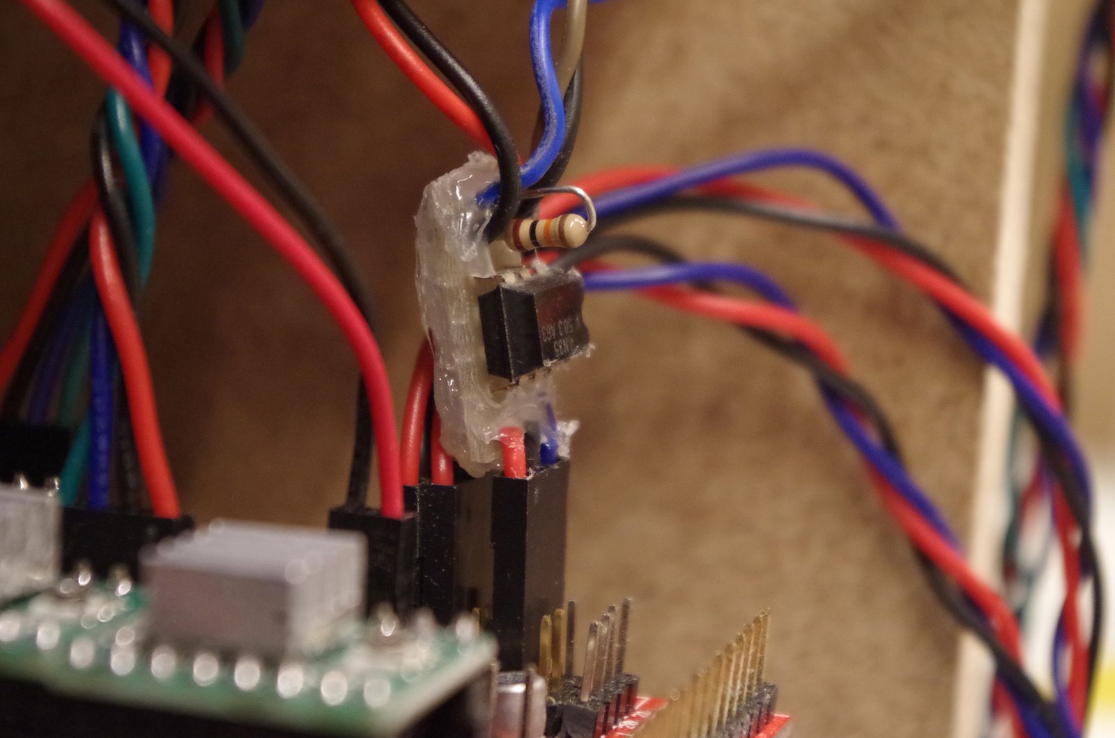

Soudure de l'optocoupleur pour le capteur de proximité:

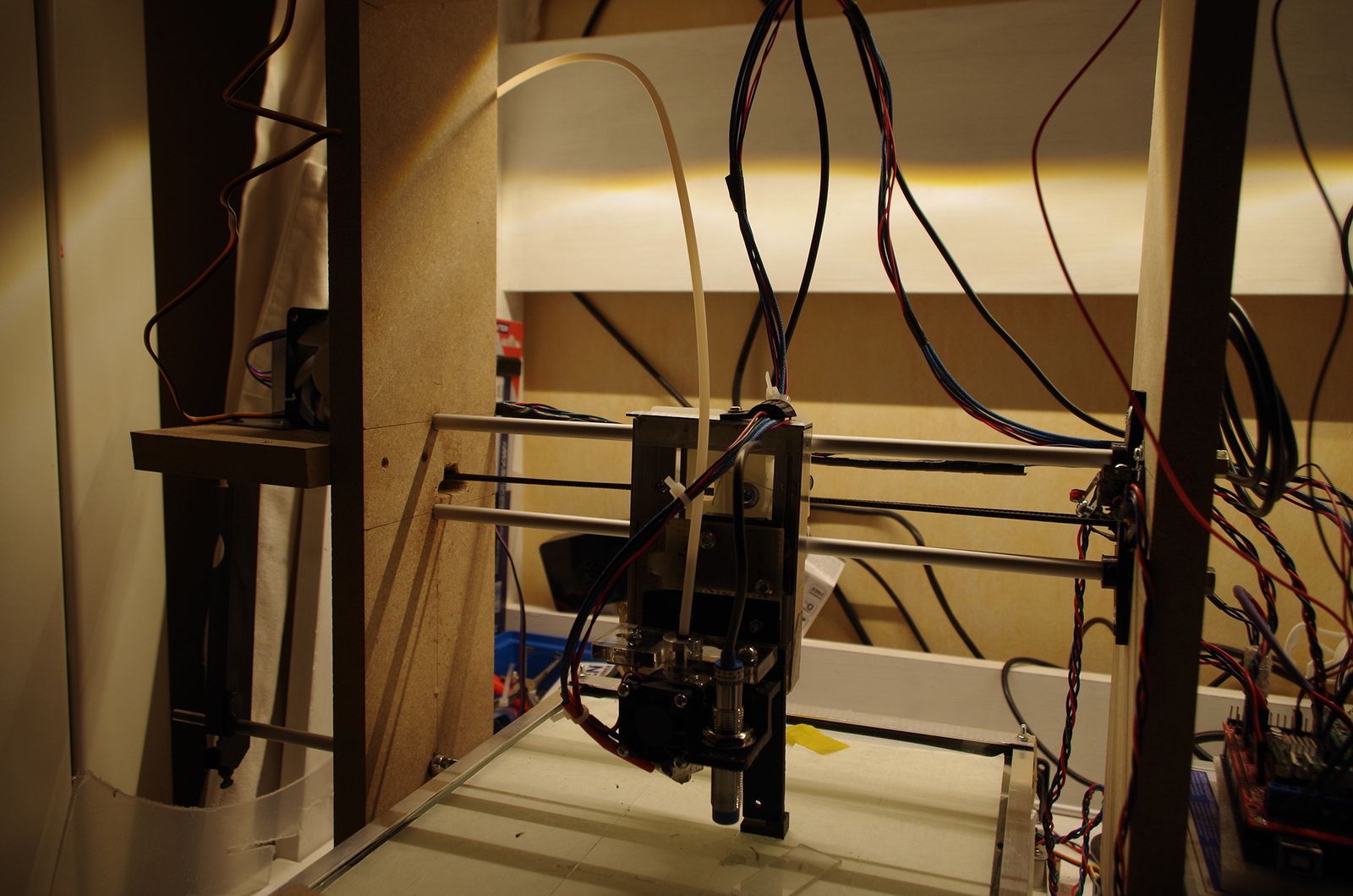

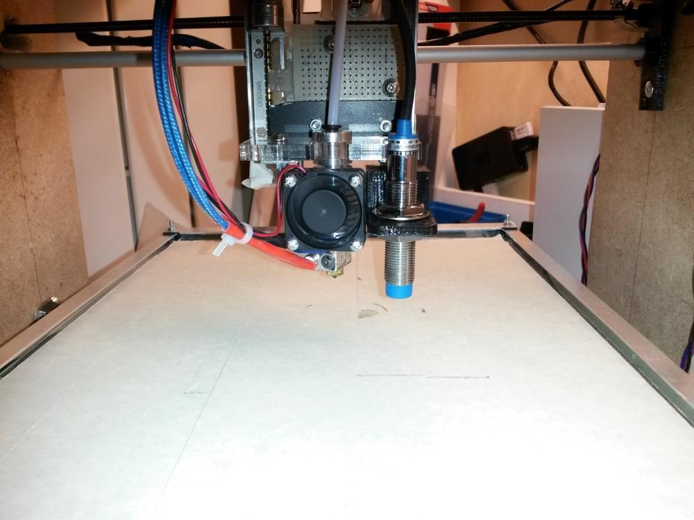

J'ai aussi modifié le passage des câbles et du bowden car dans certaines positions il y avait des points dur sur l'axe Z:
J'ai déplacer le moteur et le bowden derrière, et bloqué les câbles de la tête.
Voilà :) Ces prochains jour je regarderai pour brancher sur la RAMPS un petit lcd 16x2 qui traine (ou un écran oled 128*64, mais il ne fait que 0.96" de diagonale xD)

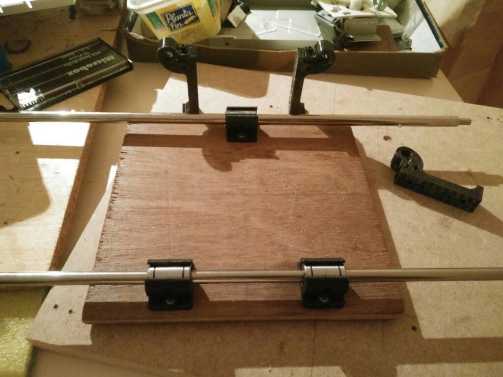

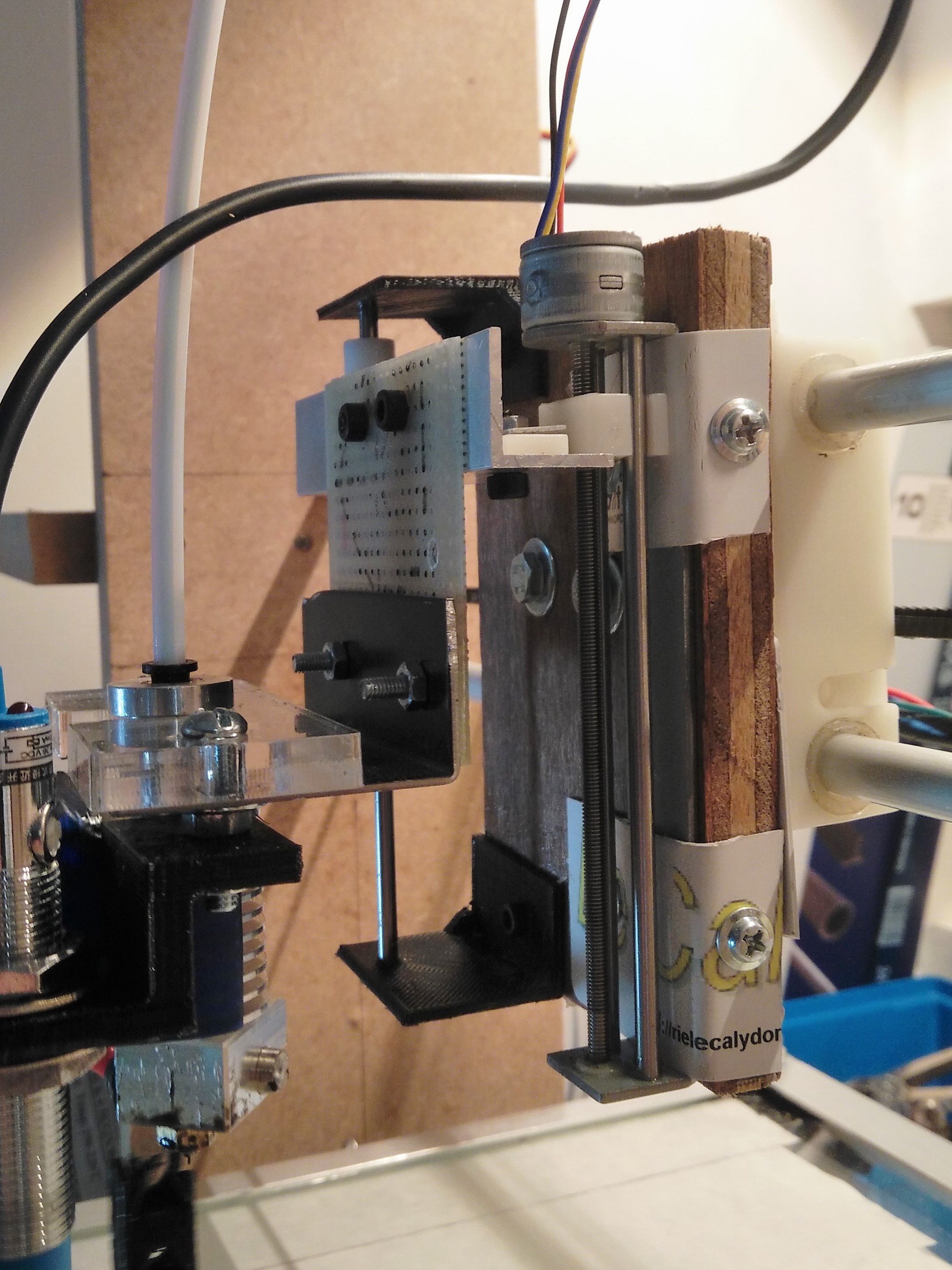

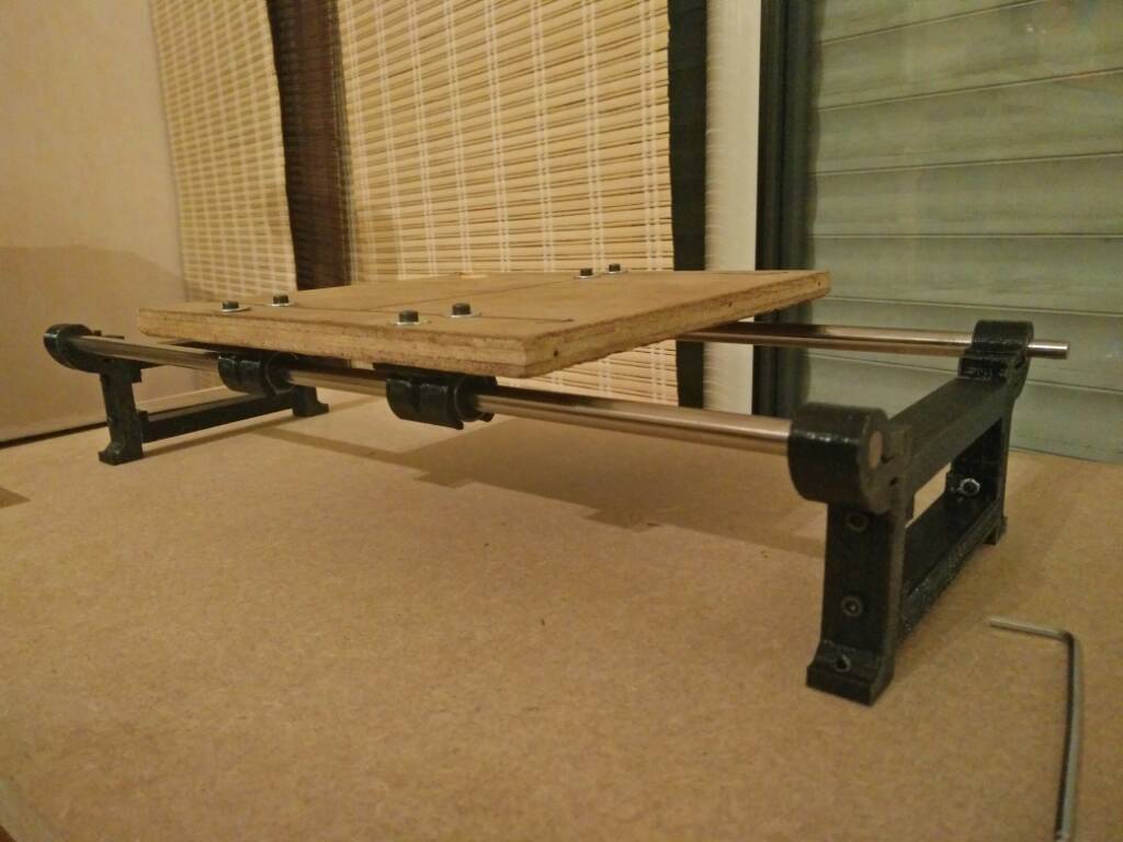

Et voila c'est reparti pour avancer sur l'imprimante :) Du moins, j'ai avancé cette semaine (pour les suivantes rien n'est certain)
J'ai donc fait un nouvel axe Z complet à partir d'un moteur que j'ai acheté, dans le même genre qu'un lecteur DVD...SKU192985(1).jpg
Je l'ai fait, d'un coté avec une tige de guidage 3mm de 11mm de long avec un élément coulissant en téflon (qui a trop de jeu... je vais changer ça). Et de l'autre coté avec ce moteur en utilisant la pièce blanche pour se fixer (un peu trop de jeu aussi).
Ça donne ceci. C'est très bricolage avec le bout de contre plaqué et la carte à puce pour fixer le moteur... Mais ça fonctionne bien mieux que ce que j'ai eu jusqu'à maintenant :D Sur cette photo vous pouvez remarquer deux supports noirs qui sont déjà le fruit d'une première itération d'amélioration ;)
En hauteur d'impression j’atteins désormais 70mm! Record testé!

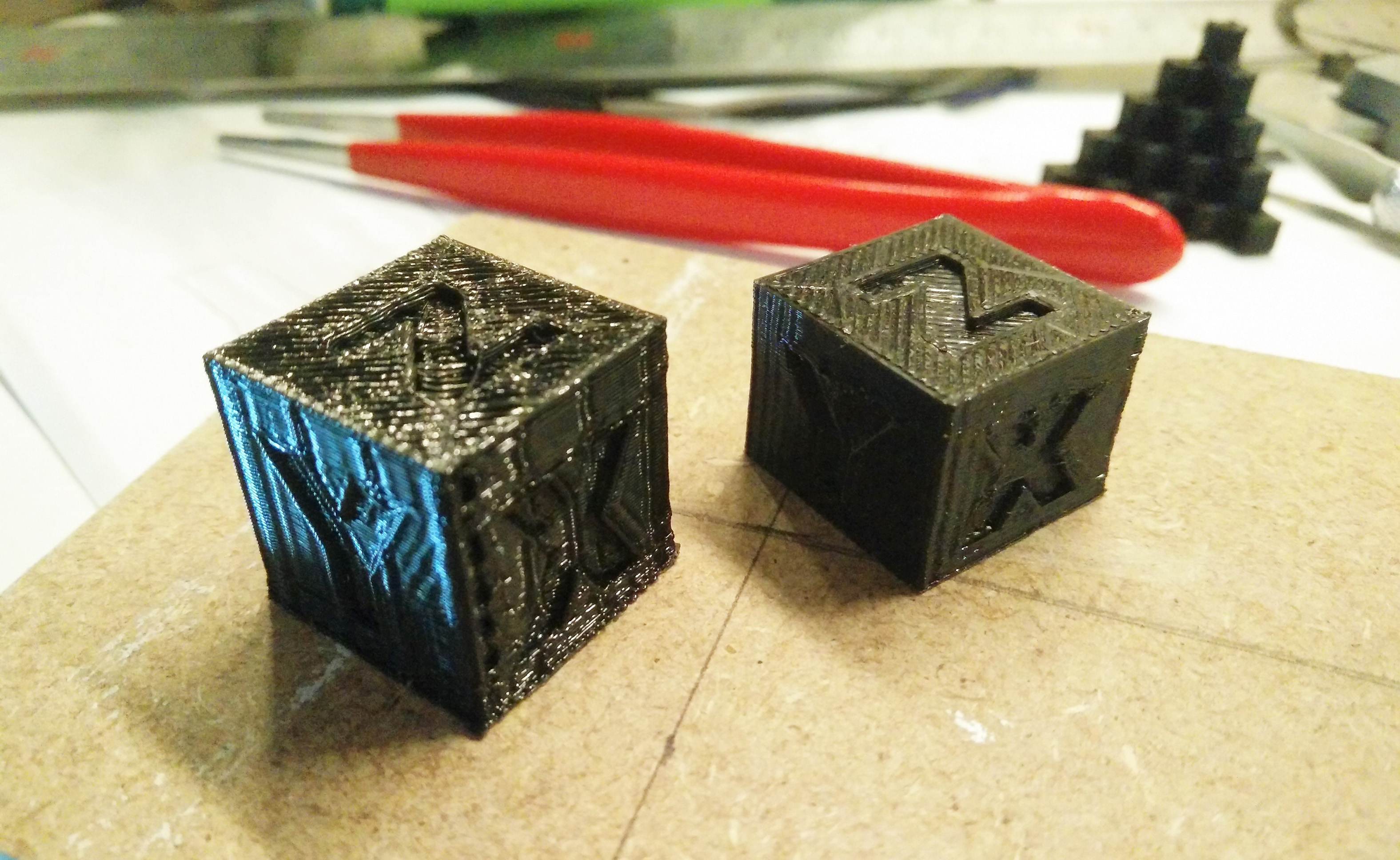

En premier le nombre de pas par millimètre (à gauche après, à droite avant).

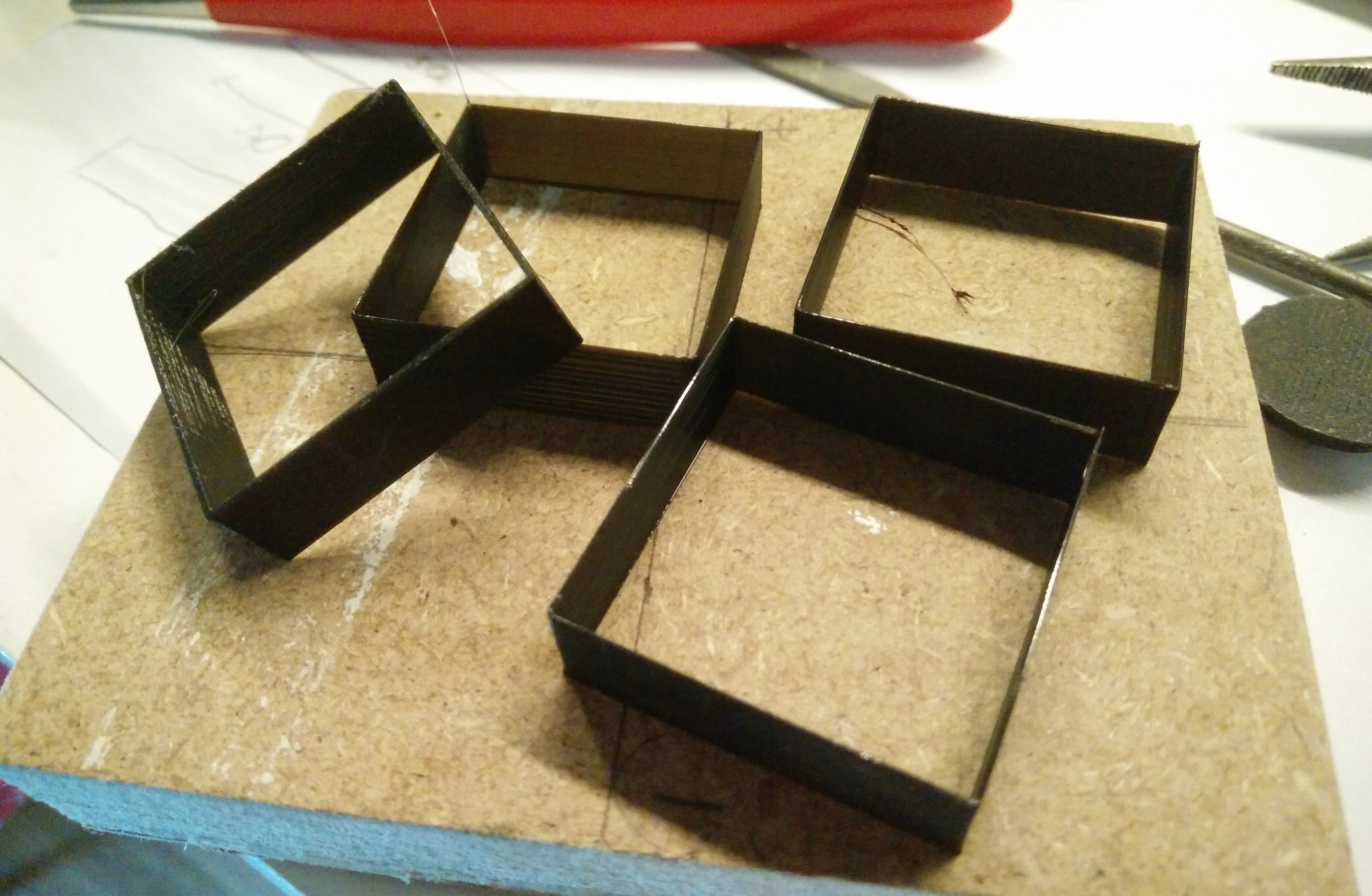

Ensuite le flow avec la méthode "thin wall". Je suis à 105% pour avoir un mur autour de 0.44mm (+/-0.02mm) avec la buse de 0.4mm

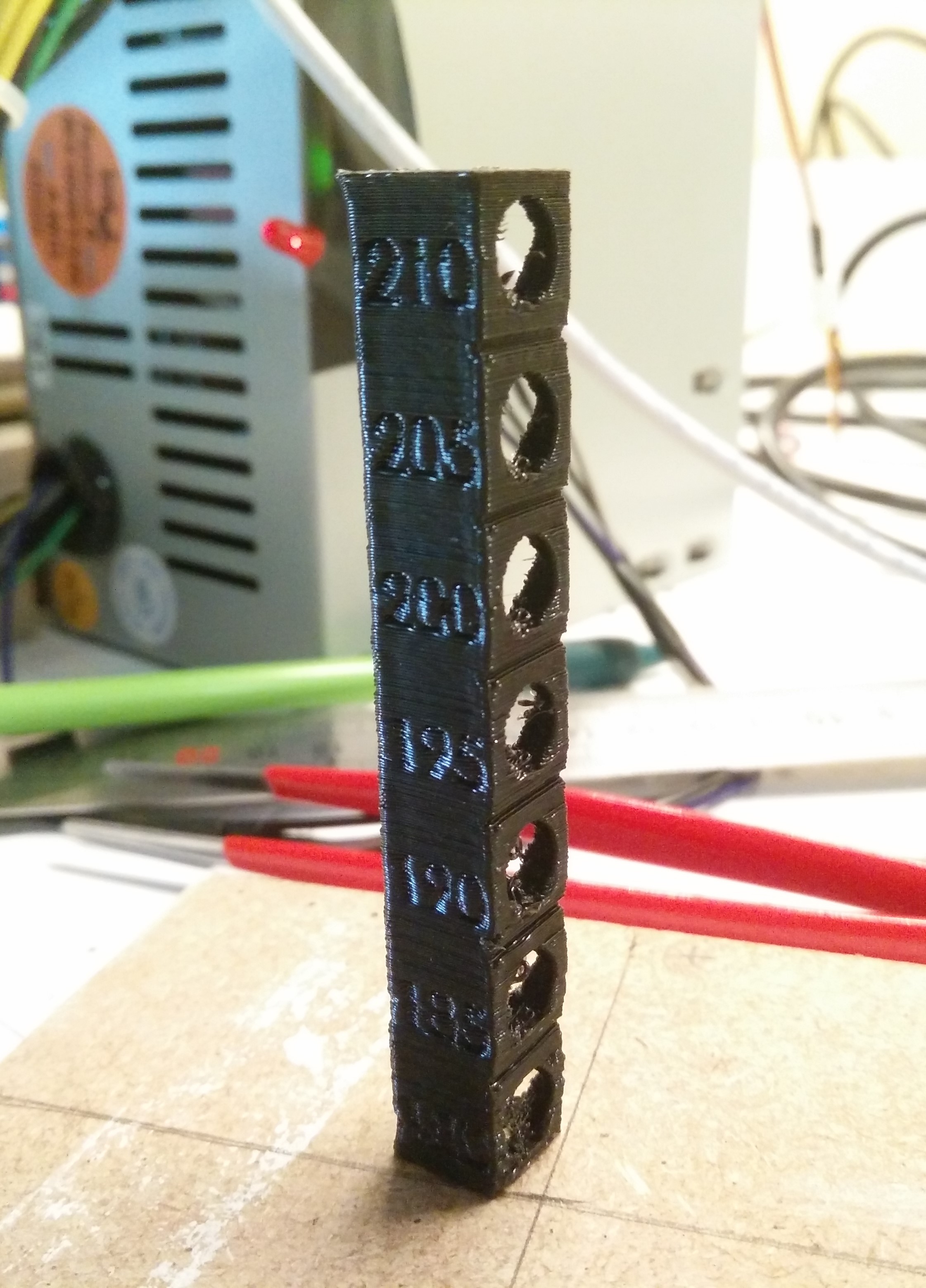

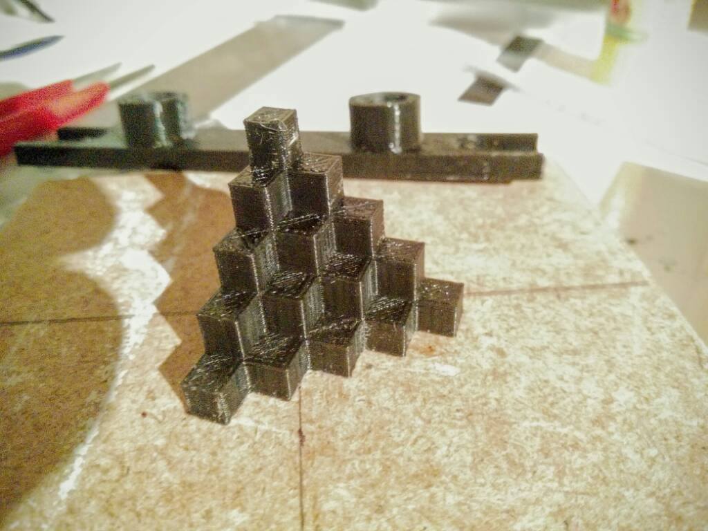

Ensuite les tests de température. Pas évident de voir ce qui est le mieux. Mais j'ai l'impression que 200°C c'est plus propre, au dessus le fil est trop souple et subit trop la gravité, en dessous le fil est trop raid et n’adhère pas aussi bien. En revanche à 185°C c'est clairement mauvais ^^

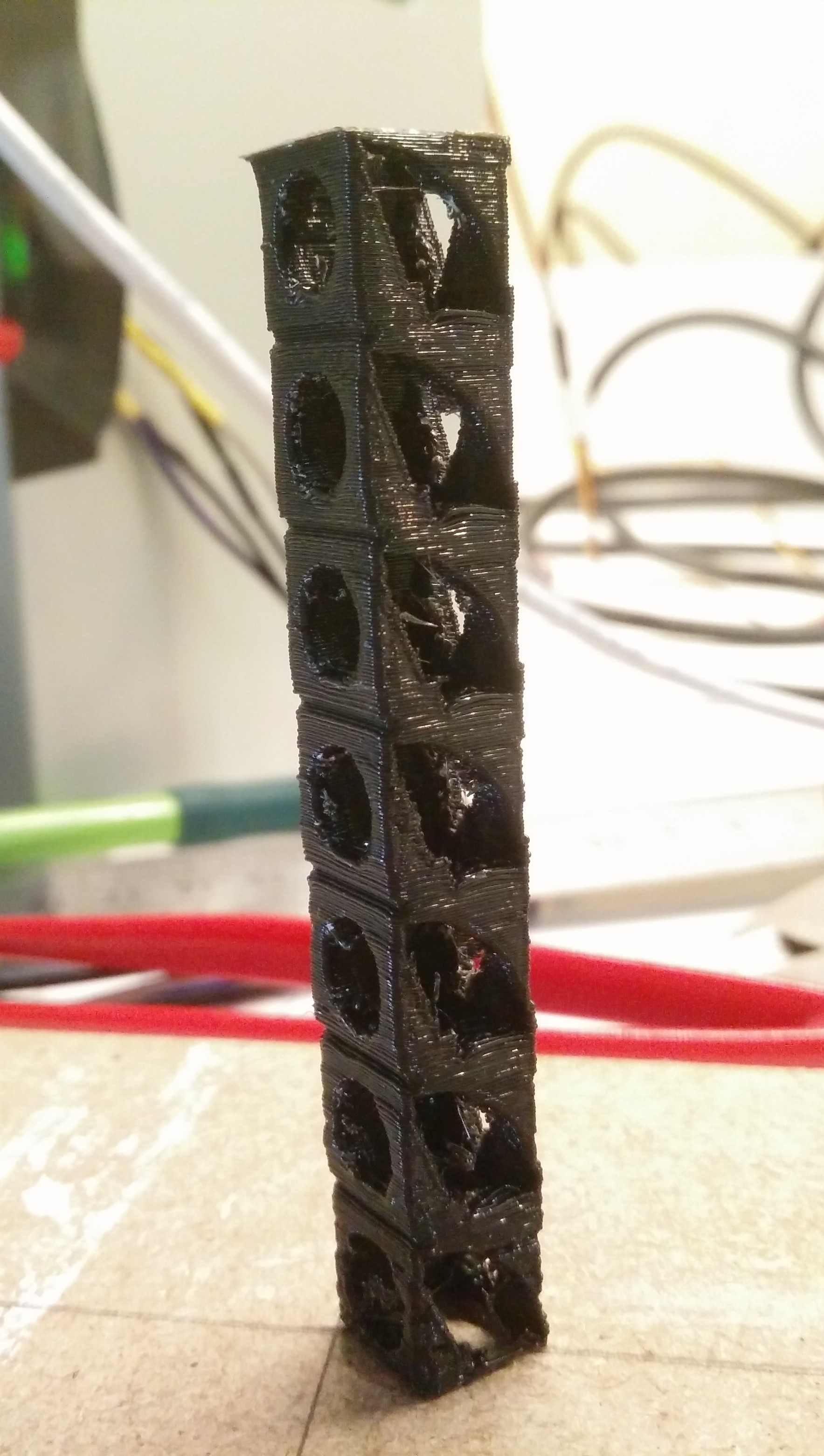

Du coup je suis entrain de faire des tests de résistance.

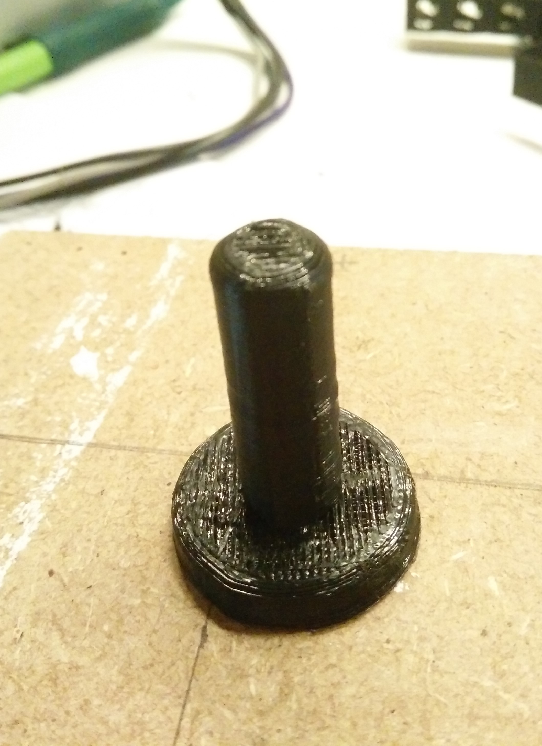

> Ci-dessus vous pouvez remarquer un de mes problèmes: les lignes des couches hautes et basses ne se rejoignent pas!
Je suis en flow à 105%, en taux de chevauchement (overlap) à 20%, filament de 1.75 et buse de 0.4.

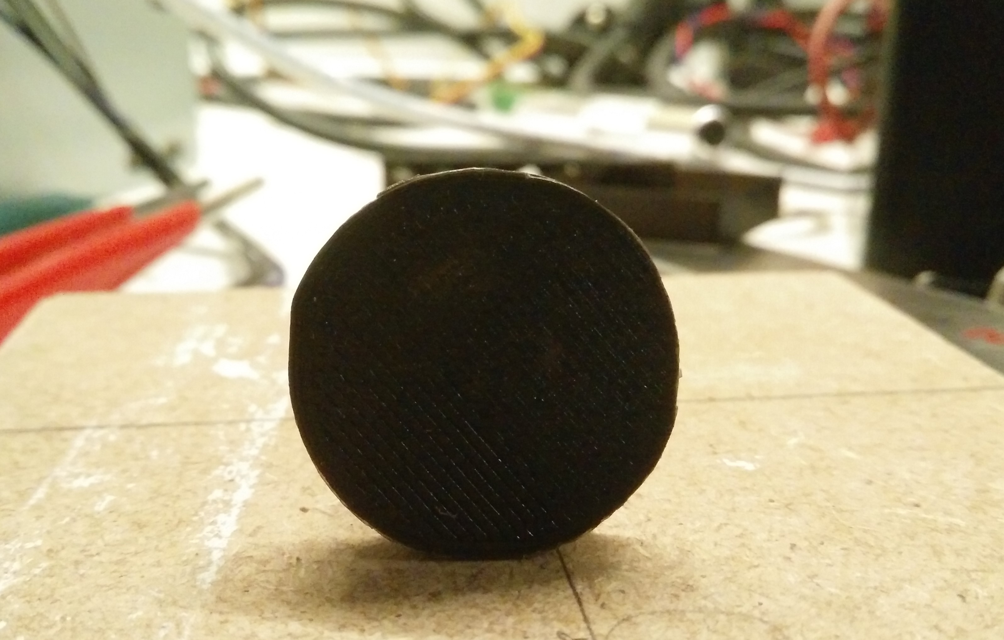

> Le 2nd problème, d'ordre géométrique, est que j'ai deux léger plat sur le bord des ronds:
Ces plats sont dans l'axe de Y (perpendiculaire à X du coup). Avez-vous une idée de la cause ?

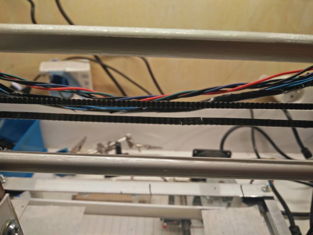

J'ai poursuivit mes tests de température pour améliorer tout ça. En particulier sur le stringing que j'avais beaucoup trop... Conclusion: c'est mieux d'avoir un ventilateur qui refroidit la pièce lors de l'impression (ba tiens alors, comme c'est curieux :P #ironie ) Donc ça s'affine, mais j'ai beaucoup trop de problème que je ne peux imputer à la température mais qui fausse les résultats de ces tests. Donc je vais m'arrêter là et opter pour 210°C qui semble correct et un bon compromis.
Pour le rond pas rond: un problème de courroie pas assez tendu... mais aussi du jeu (backlash) dans mes rouages en nylon de mes moteurs... Pour le moment pas d'autre solution que de faire avec.

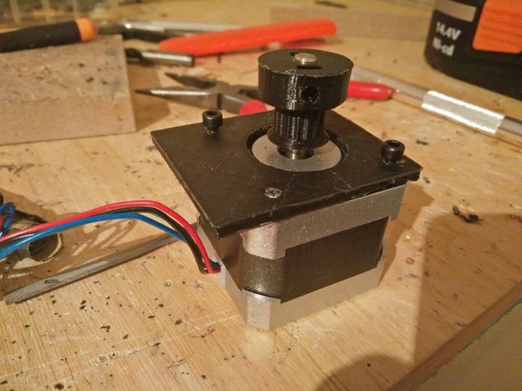

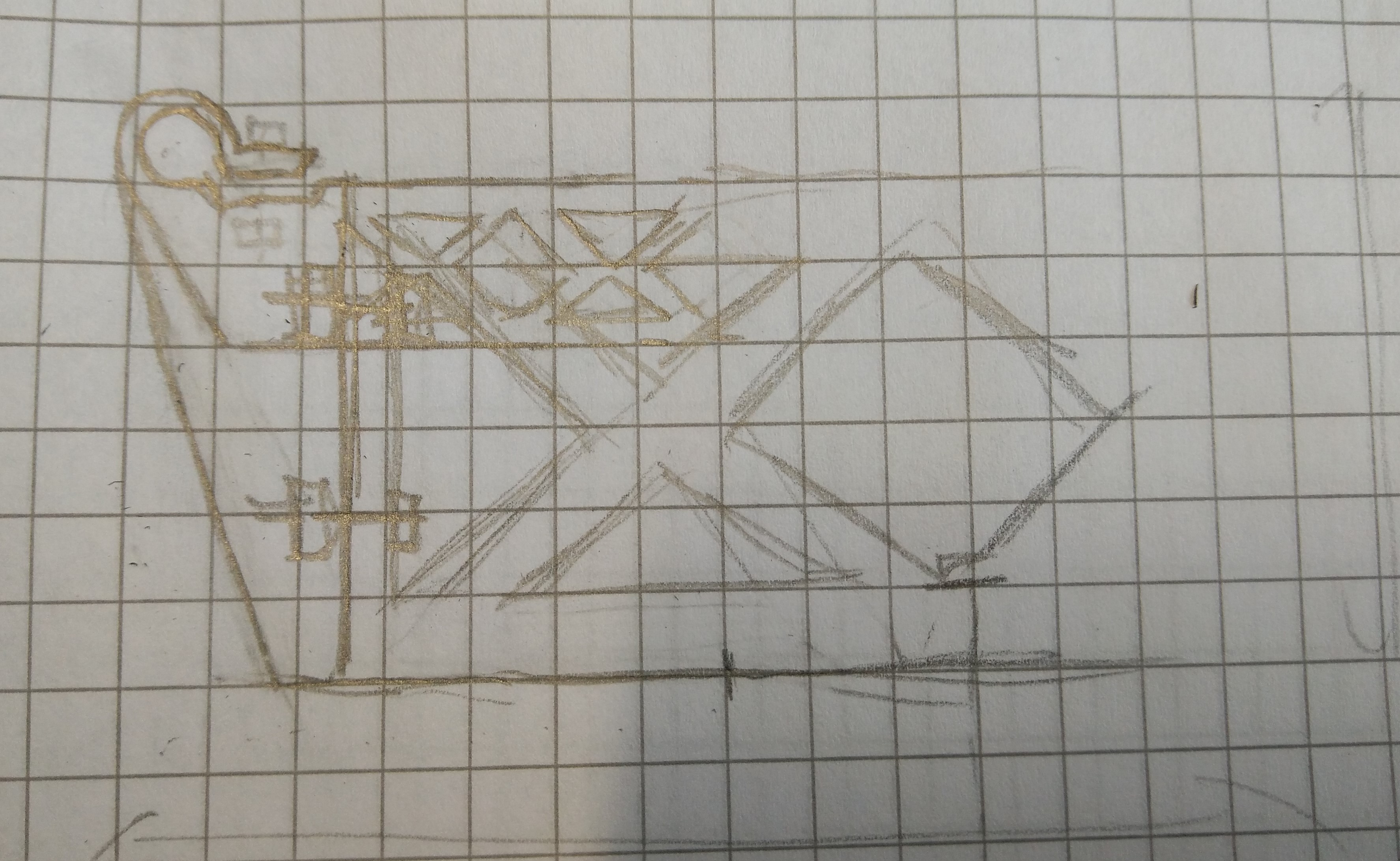

En priorité l'axe Y dont le moteur déconne et qu'il faut remplacer. Je pars sur un montage classique avec 2 tiges lisse de 8mm et des douilles LM8UU.

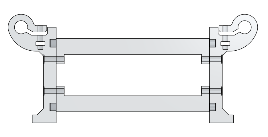

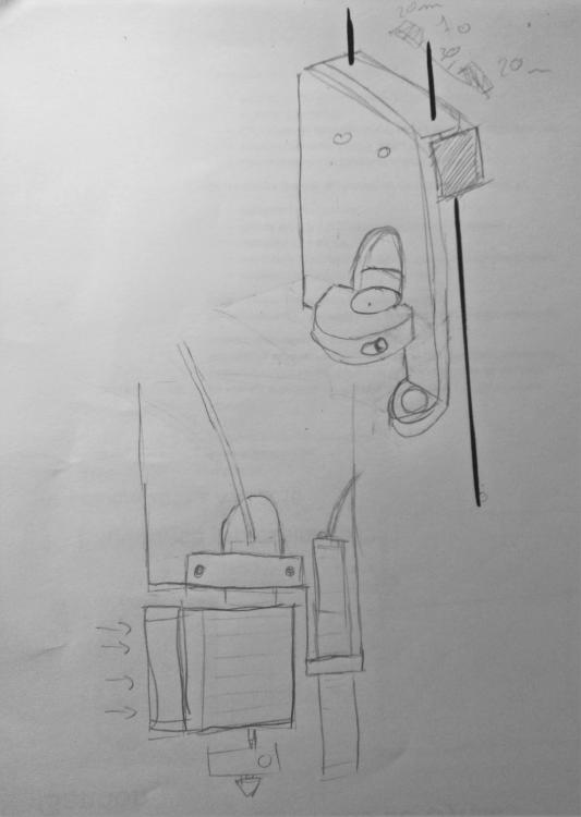

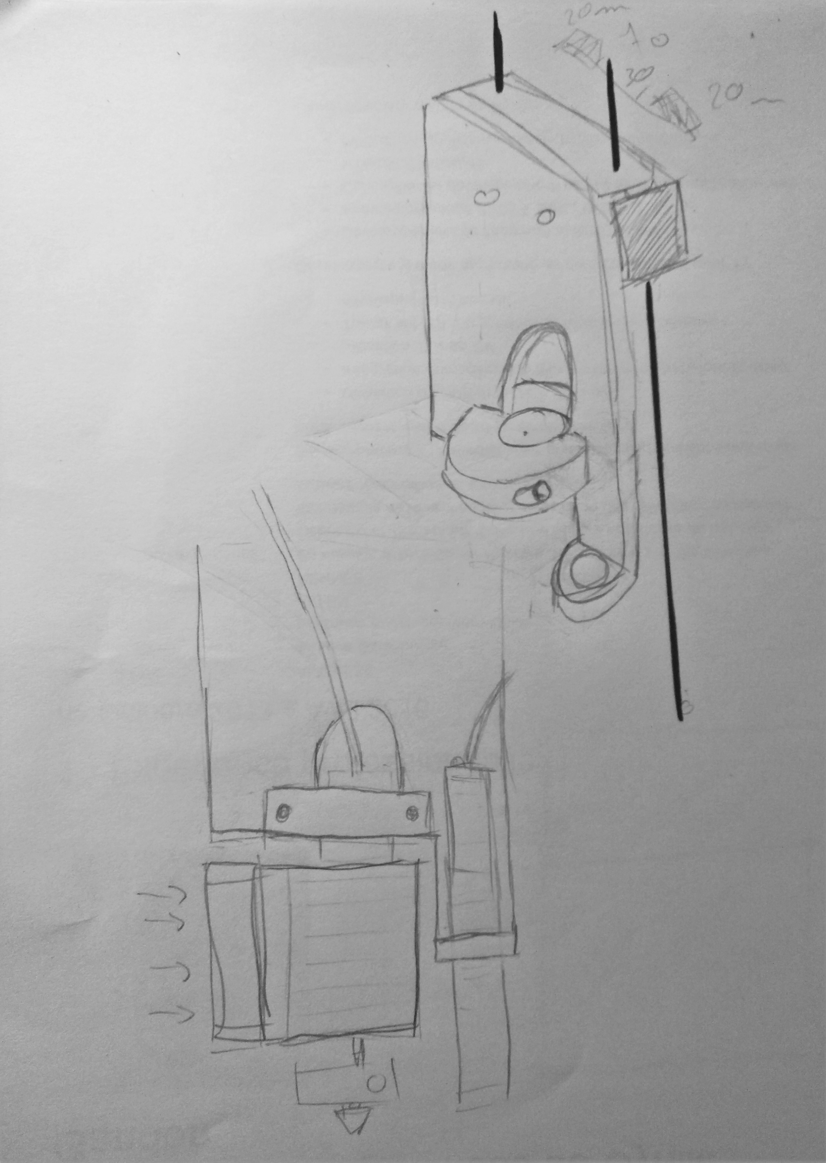

Et parce que c'est mieux avec des images, voici un brouillon du support des tiges de guidage.IMG_20160830_171305.jpg
J'essaie de faire des pièces modulaires pour n'avoir à réimprimer que des petits morceaux en cas de changement.
Mais aussi parce que l'imprimante est très lente et n'arrive pas à imprimer plus d'une heure! (voir 3/4h :( )
2nd gros sujet, l'axe Z qui à du jeu et vibre trop. Le jeu est du au palier en téflon qui est trop grand (c'est de la récup). Du coup j'ai mon frère sur le coup pour me récupérer des petits morceaux :)
J'ai remplacé l'équerre en alu par une pièce imprimée pour avoir une meilleur solidarité avec la fixation sur le moteur.

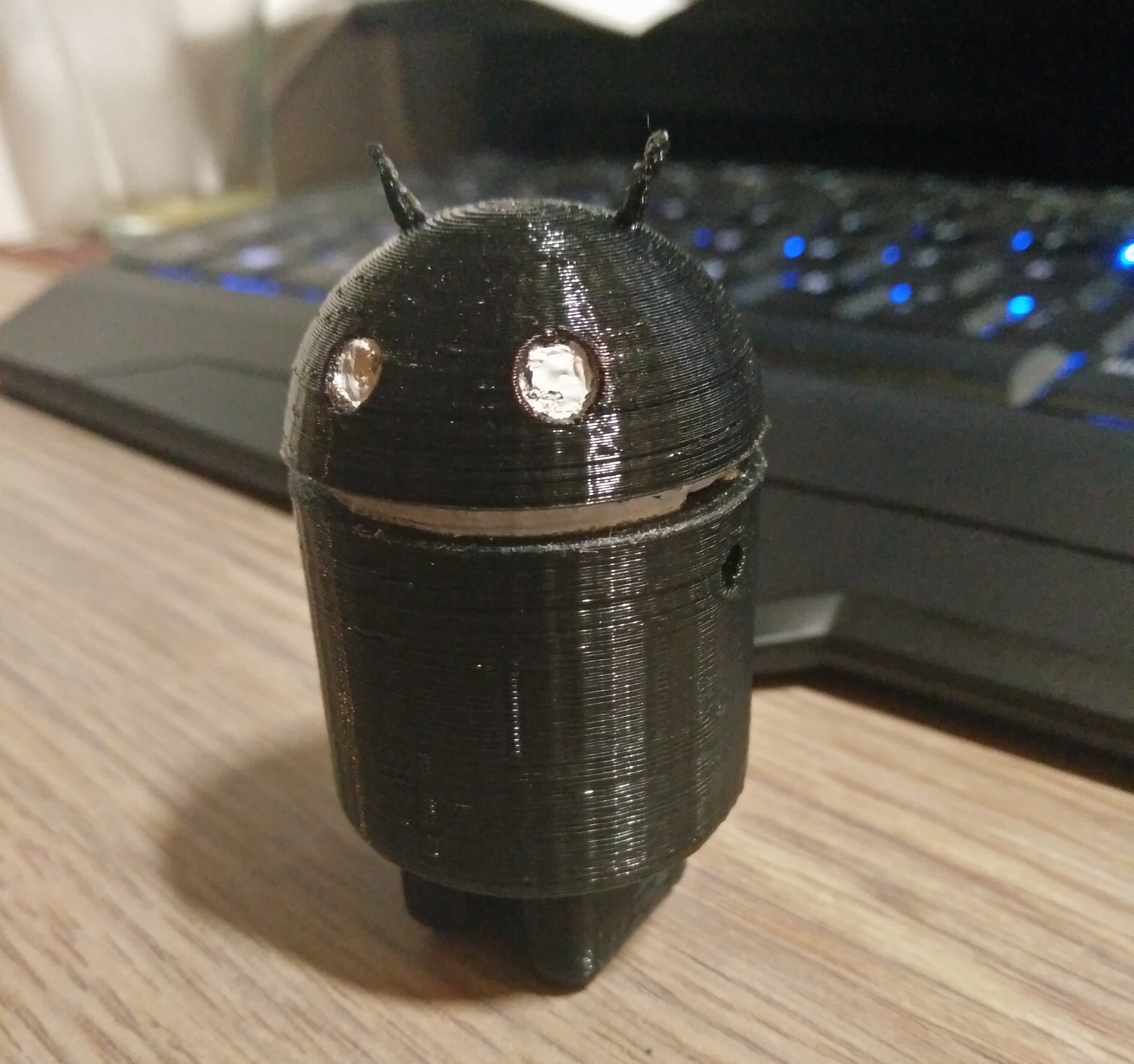

Et je m'amuse tout de même à imprimer des gadgets!
Un petit bugdroid en édition "Schtroumpfs noir" (pas terminé ;) )

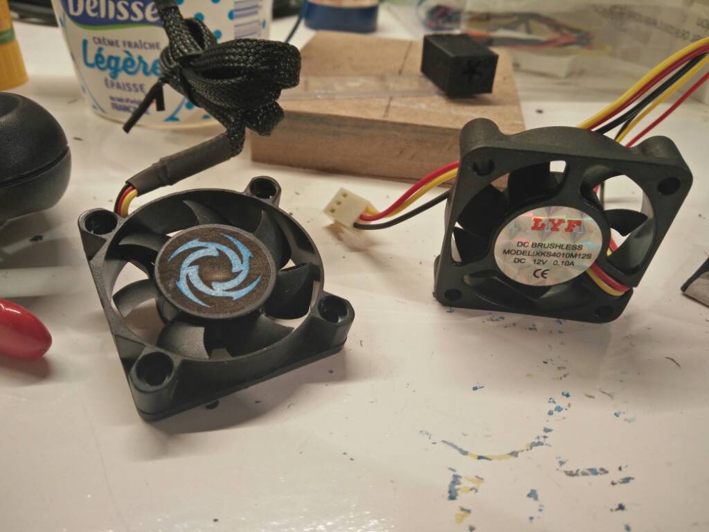

  • (Pas de ventilateur de pièce: j'en pose un à coté pendant l'impression)

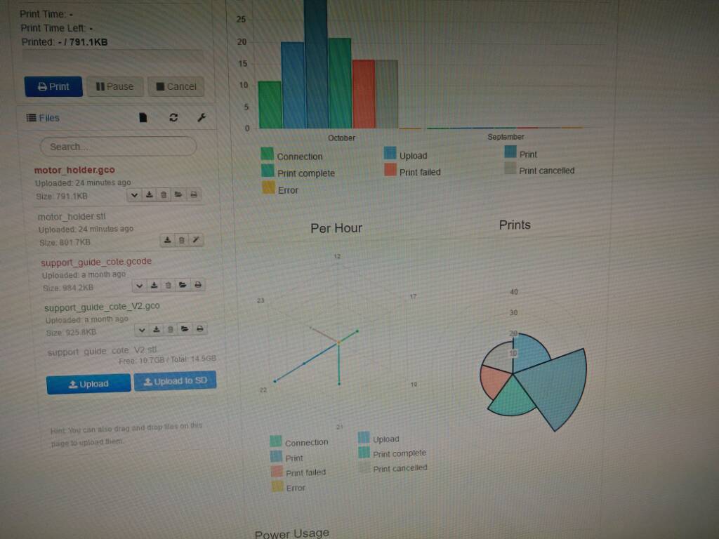

  • L'octoprint sur le Raspberry Pi c'est top :)

Pour le ventilateur: en effet je vais pouvoir imprimer une pièce de ventilation, mais actuellement la rajouter ne serai pas une bonne idée car ça va rajouter du poids sur le Z et accentuer les problèmes déjà présent :( Donc le temps de résoudre ces problèmes, le compromis c'est de poser un ventilateur sur le plateau une fois l'impression démarrée :)

De temps en temps je jette un coup d’œil dans les "poubelles" du boulot avant que ça parte à la benne. Autrement je fais surtout marcher le réseau et j'en parle autour de moi, on récupère des trucs :) D'ailleurs j'attends encore une imprimante jeudi prochain :D

Bonsoir amis maker,
Petit avancement de la semaine: j'ai remplacé le chariot X qui avait du jeu et qui était tordu par une version imprimé.
Je suis partie d'une base de pièce de Prusa (j'avais prévu les dimensions pour ça), que j'ai modifié pour ensuite mettre des paliers imprimés (des LM8UU en pla).
Bon c'est pas encore idéal car j'ai encore un peu de jeu. Mais c'est 10 fois mieux qu'avant !
Les soucis à régler rapidement : la courroie qui est de travers et les vibrations lors de certains déplacement.
Point négatif de l'opération : j'ai encore plus de backlash sur le X. J'ai mesuré approximativement 0.30mm de jeu...
Mais les impressions sont quand même plus clean.
J'avance aussi doucement sur le nouvel axe Y avec des supports et la poulie de "idle".
Lien vers le commentaire
Partager sur d’autres sites
Quelques news.
J'ai modifié les supports du guide en Z pour empêcher ce dernier de bouger. Je l'ai aussi rigidifié pour limiter les vibrations.
Avec toutes ces dernières modifications les impressions sont beaucoup plus propres ! Et la buse / tête d'impression bougent beaucoup beaucoup moins, ce qui améliore vraiment les impressions :)
Je suis entrain de modéliser et imprimer le reste des supports pour le nouvel axe Y. Après ça je réglerait le soucis de backlash sur X, et ferai écouler le chariot de Z.
Bref, je suis vraiment content de ce que j'obtiens et tout va dans la bonne direction c'est super chouette :)

Le nouveau système pour le Y avance bien.
Le chariot glisse super bien, le tout est très stable. J'ai 23cm de débattement et je vise au minimum une surface d'impression équivalente à un heatbead mk2, soit 21x21cm je crois.
J'ai lancé une impression du support du moteur nema, mais la courroie s'est détachée et sectionnée au milieu du print...
Je sais pas encore comment je vais réparer ça :(
J'ai au moins pu tester que la pièce se fixait bien au moteur !
J'ai aussi reçu les ventilateurs pour refroidir la pièce imprimé à la sortie de la buse. Deux modèles, un à 6€ et l'autre à 1.5€... Un qui tourne rond et souffle bien sans faire de bruit, un autre qui vibre, tourne pas rond et souffle pas grand chose... Devinez qui est qui ;)
Prochaine étape trouver un support de ventilateur qui prend pas trop de place et qui s'adapte à mon système.
J'utilise à fond Octoprint. J'ai installé le plugin de statistiques, et j'ai environ 65% de mes prints qui vont jusqu'au bout. (c'est ce que j'estimais, 1 sur 3 qui échoue)

Un petit aperçu de l'assemblage du système car je suis toujours contraint d'imprimer des petites pièces :(
Il faut 30min*2 + 45min*2 de temps d'impression pour un coté...Le tout est centré et ajusté avec des plots de 5mm et tenu par des vis en M3 traversantes.
J'ai un peu zappé la fixation sur la plaque du bas... ^^' Du coup je creuse aussi la dessus. L'avantage de mon système c'est qu'au pire j'ai que la barre du bas à changer :)
