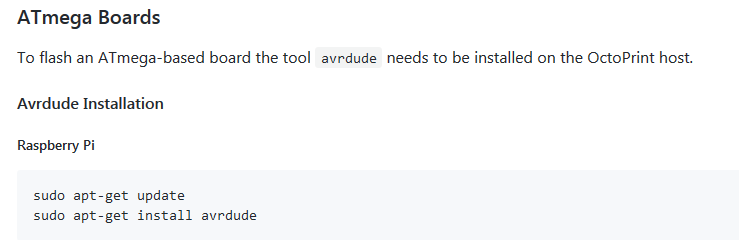

fran6p Posté(e) Novembre 3, 2019 Partager Posté(e) Novembre 3, 2019 Le 01/11/2019 at 22:36, Mux1973 a dit : Est-ce que c'est un problème connu? Je ne trouve rien à ce sujet... Problème classique La documentation du plugin indique qu'il procéder d'abord à l’installation de "avrdude" : 1 Lien vers le commentaire Partager sur d’autres sites More sharing options...

fran6p Posté(e) Novembre 5, 2019 Partager Posté(e) Novembre 5, 2019 Le 03/11/2019 at 16:56, Mux1973 a dit : Ce que je ne comprend pas c'est que tu fais référence à Rasperry Pi. Je fais référence à un Raspberry Pi car la copie d'écran que tu fournis dans ton premier post provient d'Octoprint. Octoprint est généralement installé sur un Pi (même s'il est possible de l'installer sur un PC tournant sur une distribution Debian ). La carte mère qui équipe ton imprimante, elle, est équipée généralement d'une carte à base d'Arduino. Octoprint permet de gérer / piloter l'imprimante via son interface "Web" en communicant avec l'Arduino de la carte via USB. Lien vers le commentaire Partager sur d’autres sites More sharing options...

Mux1973 Posté(e) Novembre 6, 2019 Auteur Partager Posté(e) Novembre 6, 2019 Merci beaucoup pour votre aide. J'ai compris grâce à vous d'où vient le problème. En fait, la copie d'écran que j'ai faite est celle d'un Octoprint installé sur mon PC en Windows 10. J'ai trouvé une procédure très bien faite et sa tourne super. Mais du coup, pour la mise à jour du firmware, Octoprint ne peut pas trouver le chemin /usr/bin/AVRdude vu que c'est un Windows. J'ai Rapsberry qui ne me servait pas. Je vais m'en servir de serveur d'impression avec Octo pi. Je suis entrain de faire l'installe et ça devrait être mieux. Encore merci! Lien vers le commentaire Partager sur d’autres sites More sharing options...
Mux1973 Posté(e) Novembre 6, 2019 Auteur Partager Posté(e) Novembre 6, 2019 C'est bon! Après avoir chargé Octo pi sur mon Raspberry, le chemin est bien trouvé. Encore merci! Lien vers le commentaire Partager sur d’autres sites More sharing options...
